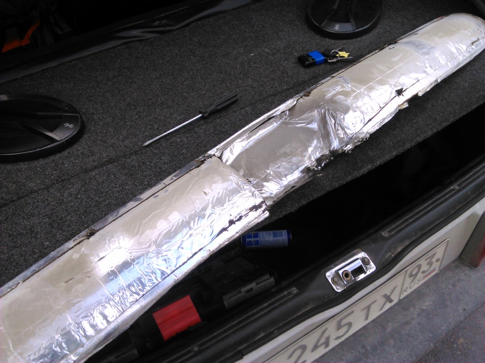

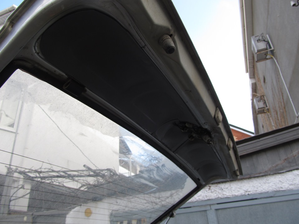

Придя на место я начал ковырять машину. На повестке дня стояло залепить крышку багажника виброй, ибо предыдущий владелец облепил ей пластиковую заглушку, а не саму крышку.

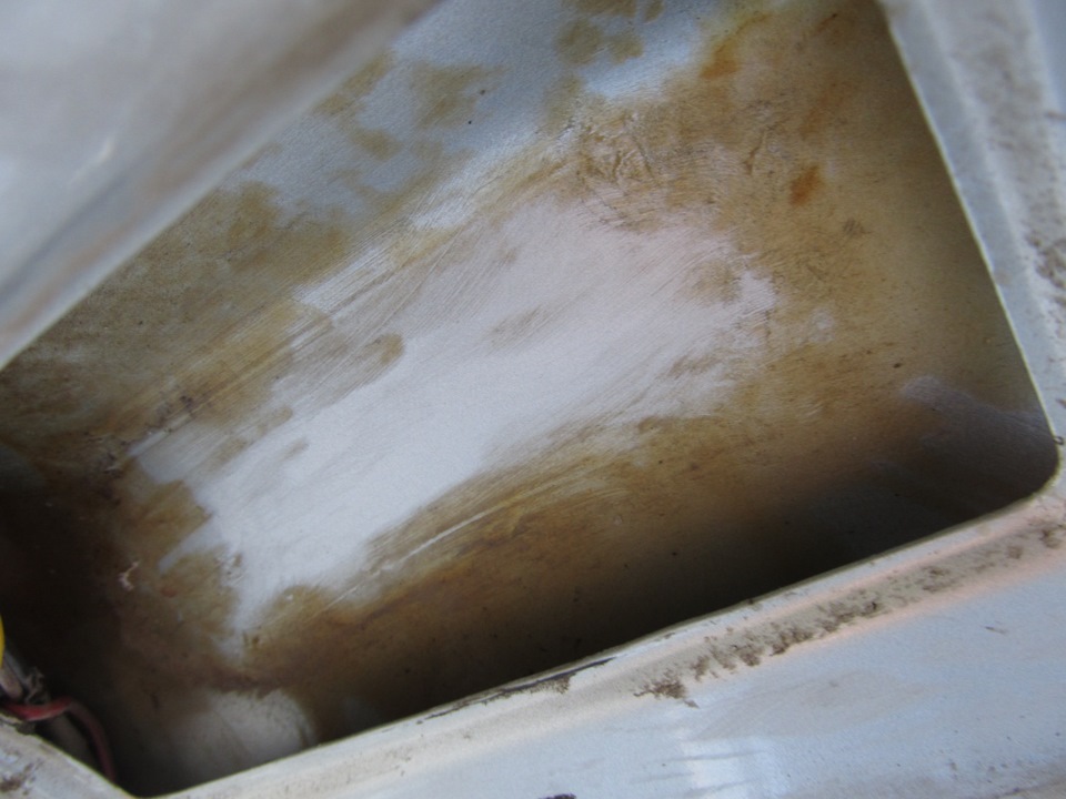

Под заглушкой были обнаружены тонны мовиля, я честно пытался стереть всё это дело 626ым, но где-то через двадцать минут всего этого действа мовиля было стёрто фиг-да нифига, а мне было смешно и рассудок мой помутился. Так что решил лепить поверх мовиля.

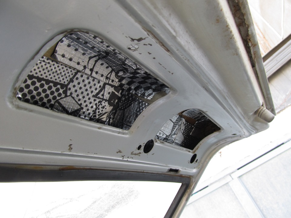

Выкройка и шитьё покейка заняли часик другой, зато подышал 646м наркоман фигов свежим воздухом и залепил крышку. Теперь по ней приятно стучать, ибо звук не консервной банки, закрывается она помягче и с меньшими усилиями, а так же не пытается вшатать тебе в челюсть при открывании =)
Заодно нашёл остатки сплена и заклеил тех.дыркиотверстия. Вроде как начало меньше шуметь
(субъективно).
В планах напилить ровный пол. Вооот.
1 лист полностью хватило на поклейку её?
Да, на всю внутреннию часть хватило листа, даже вроде бы осталось немного. только липить пришлось кусочками 10х8 ибо трудно пропихнуть. Всё же не самое удобное место.
А как защитить от коррозии потом? У меня там мовилем обработано все.
А просто вибру прикатываешь хорошо, что бы пузырей воздуха под ней не было и всё будет путём. Она изолирует метал от воздействий. Если снаружи не проржавеет — то всё будет пучком =)
Ты вибру клал прям по всей поверхности или только на саму крышку внутри, т.е. внутренней стороне от улицы?
Именно на внутренности. Насколько смог пропихивал почти к стеклу. Так что заклеена почти вся поверхность. Местами дырки небольшие, но это у меня руки из жопы =)
Я попробую наверное проклеить вообще всю полость, но придется какие-то более мощные подъемники покупать или справляются?
Знаешь, честно не могу сказать. У меня какие-то газупоры уже третий год стоят и норм. Держат как и держали. Всё же лишении 2 кг, не сильно влияют на них, наоборот — лучше только стало, плавнее начала открываться.
Я думаю, немного больше наберется у меня килограммов =)
Хочу полностью все проклеить или правильно именно внутреннюю часть от улицы?
Лепишь примерно 80 процентов металла. Можно полоску которая сразу за стеклом и вторую полоску сразу за изгибом. листа полтора точно весь металл покроешь, но это излишне. Больше просто смысла нет, там металла не так уж много что бы он играл и ег не стоит весь закатывать. А вот наклеить звукопоглотитель во внутрь — дело хорошее. Того же бипласта например.
