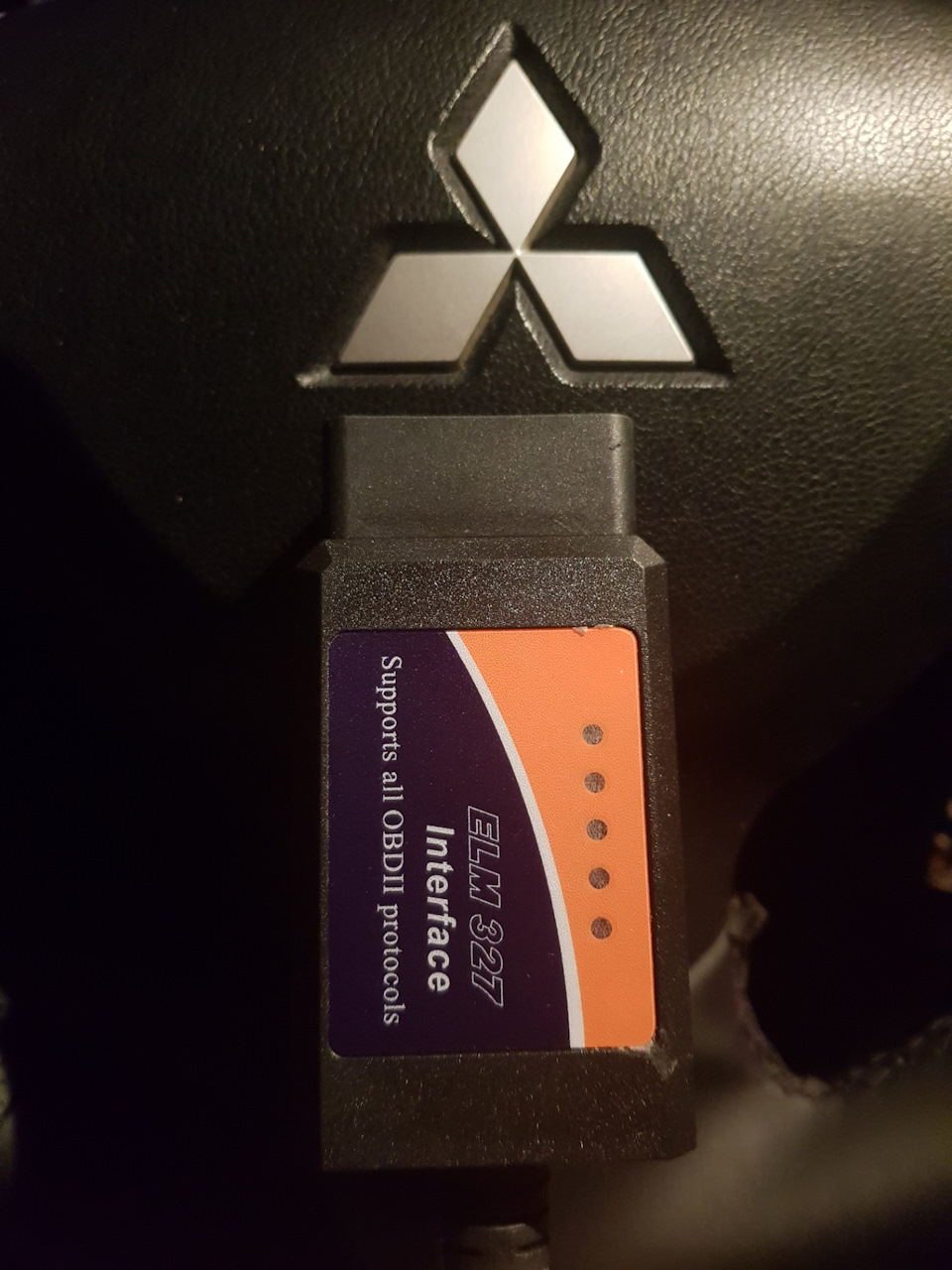

Вот и решился я самостоятельно активировать функцию круиз контроля на своем Асике. Первый раз вообще занимался подобными вещами, поэтому предварительно много смотрел и вникал что и как. На деле, оказалось, что все легко и просто, делов на 5 минут. Купил себе ELM 327 1.5 на чипе FTDI (покупал у себя в городе, не с Али) специально для компьтера взял usb версию. Проблема была только в том, что драйвера были на диске, а у меня ноут без dvd привода, поэтому качал с интернета yadiagnost.ru/elm327-driver-ftdi

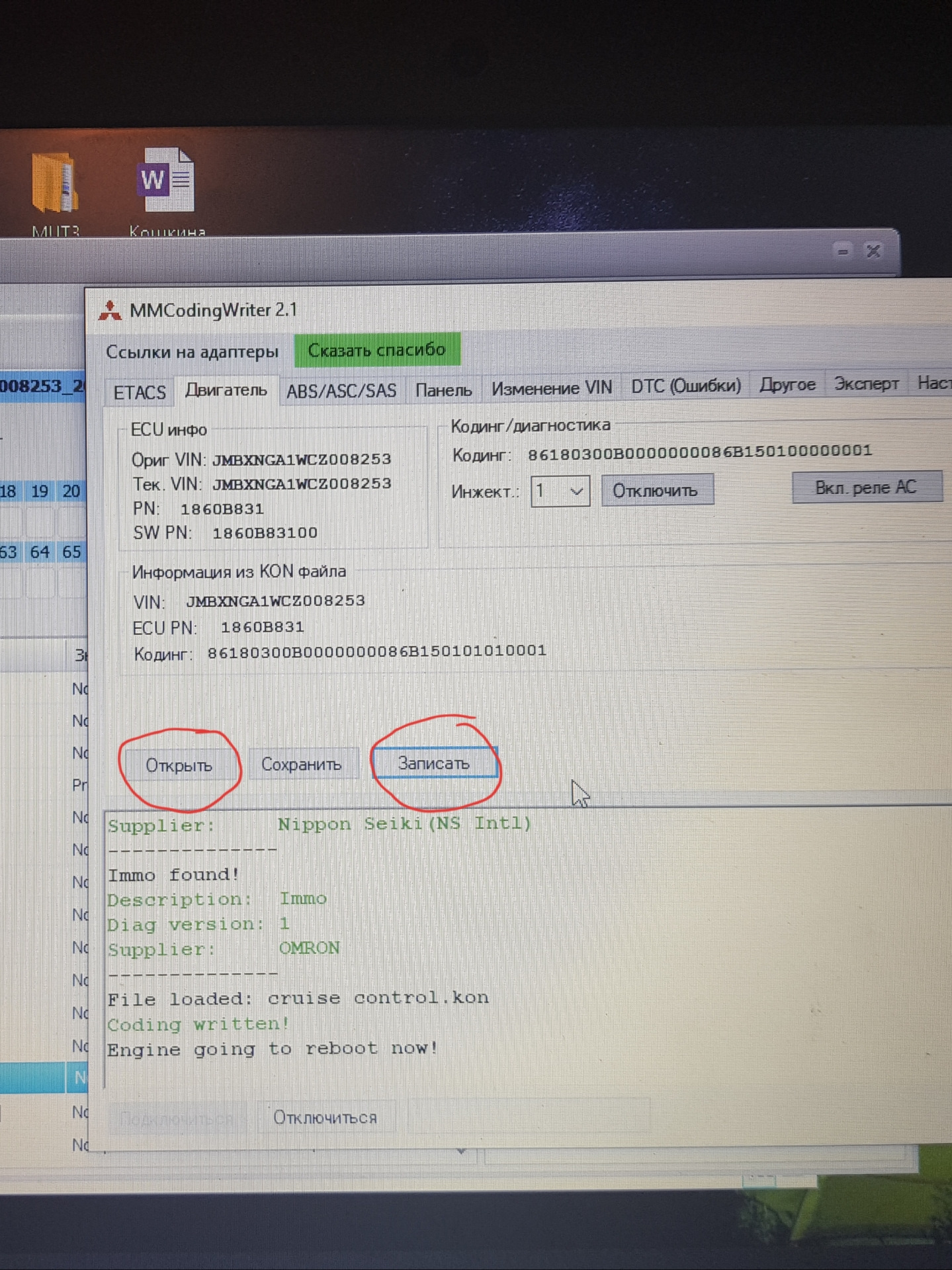

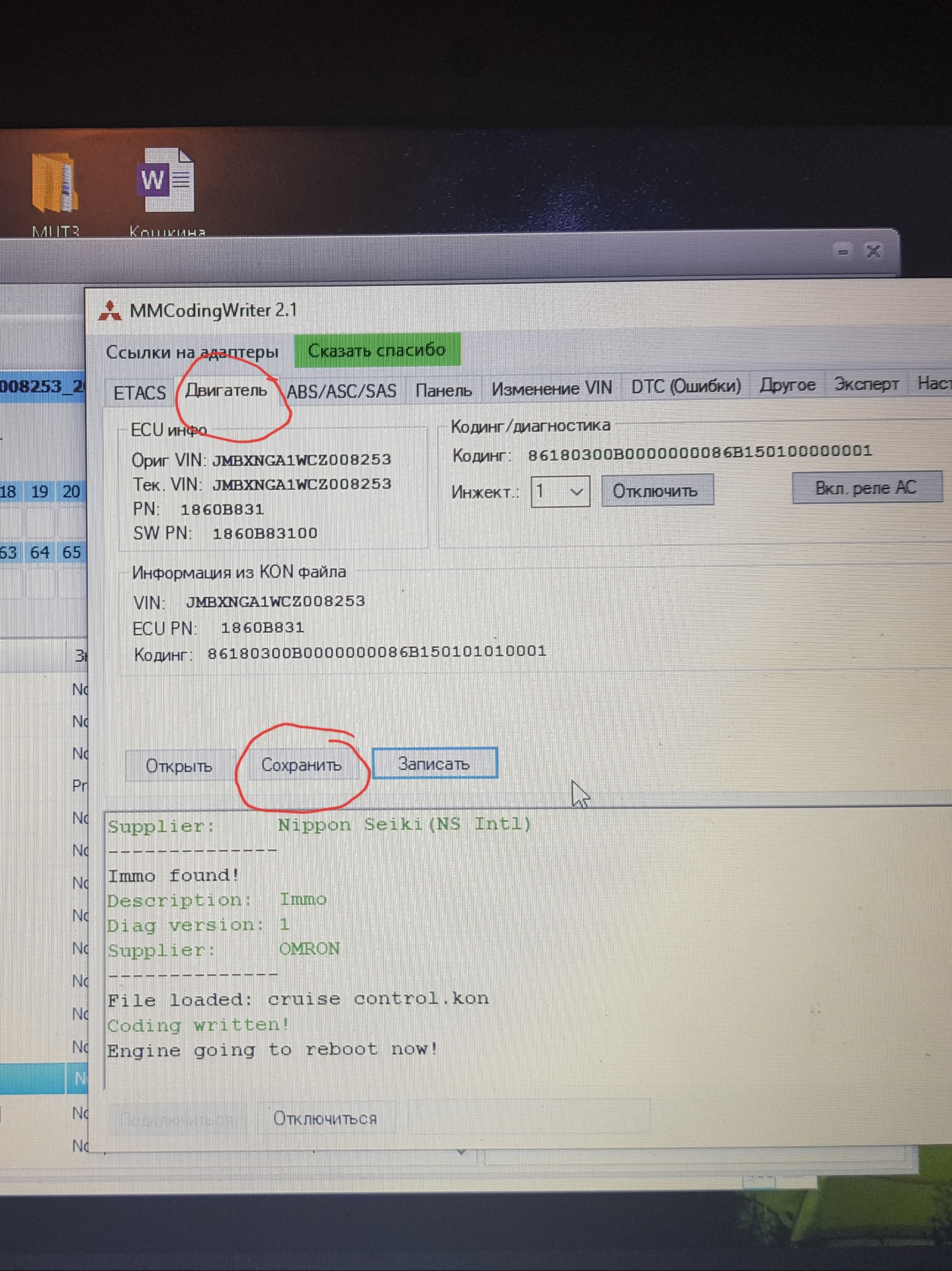

Итак, подготовительная часть закончена, переходим к авто. Садимся, подключаемся к тачке через ELM, включаем обе программы. Сначала нужна ММС. Там во вкладке Настройки выбираем тип подключения ELM, все настройки авто и нажимаем подключиться. Внизу вылезет зелененьким результат, что все подключено и найдено. Далее, переходим во вкладку Двигатель, сохраняем и исходный код.

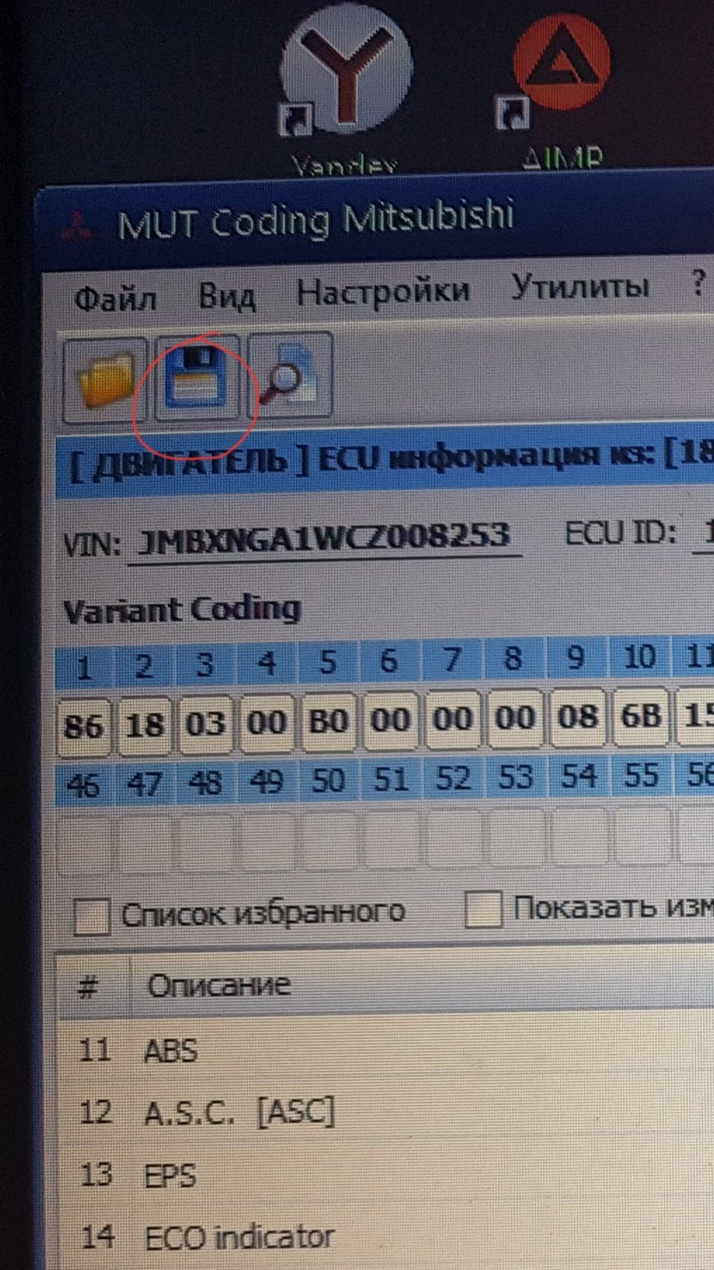

После этого, открываем программу MUT, нажимаем открыть файл и выбираем только что сохраненный
Нам выпадает куча разных параметров, ищем нужный нам круиз и выбираем и в правом столбце нажимаем дважды на нужный нам показатель:
Cruise Control — present
Cruise Control Option Coding — accept
После изменения он подсветится желтым.
После этого сохраняем файл в папке измененных кодингов.
Возвращаемся в ММС, там нажимаем открыть, выбираем только что сохраненный, уже измененный файл и нажимаем записать.
И собственно все, кнопкой на руле пробуем включить. Все работает, заветная надпись CRUISE загорелась.
