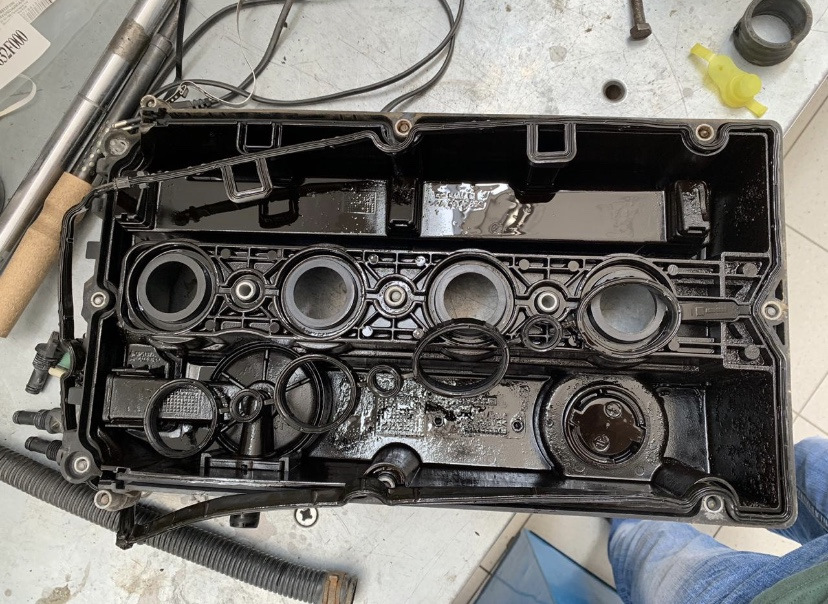

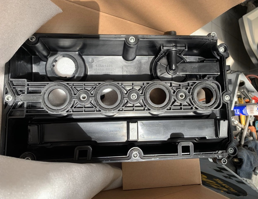

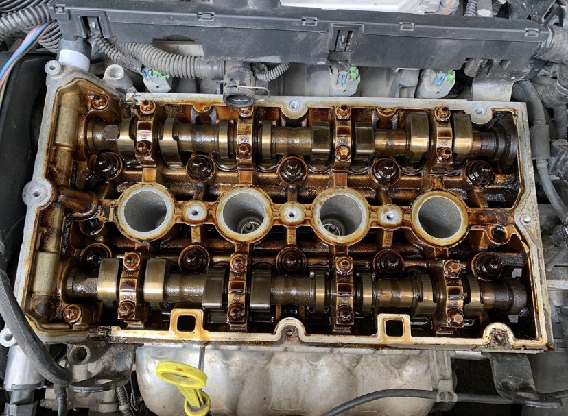

А начну с того что ещё в начале лета порвалась мембрана картерных газов, машина заглохла на светофоре, с трудом завелась и еле еле докатилась до ближайшей обочины, признаки по классике, ошибка по неисправности дросселя и подсос воздуха из отверстия под крышкой модуля, вычитав на месте пару манипуляций по быстрому ремонту, доехал до дома и поставил машину до приобретения клапанной крышки в сборе, т к с заменой мембраны заморачиваться не стал, в итоге приобрёл новую крышку по цене 9500₽, поменяли в сервисе и по сей день езжу, все отлично работает, уже накатал почти 20к, и даже смог продать под ремонт старую крышку за 1000₽

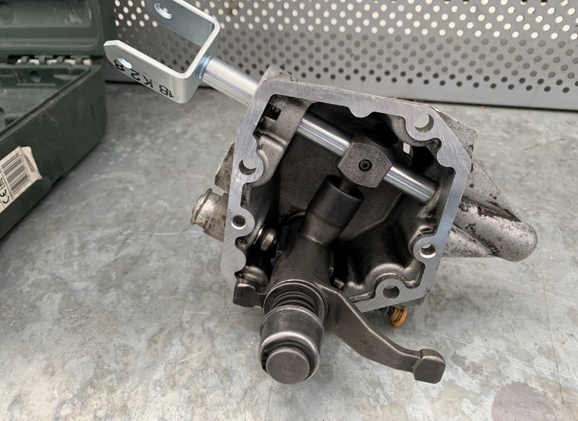

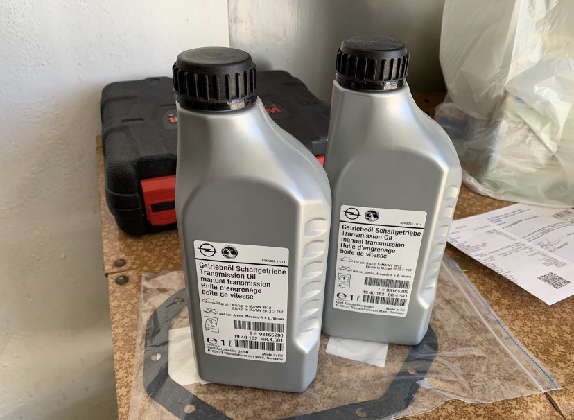

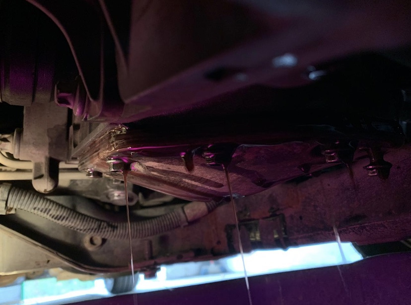

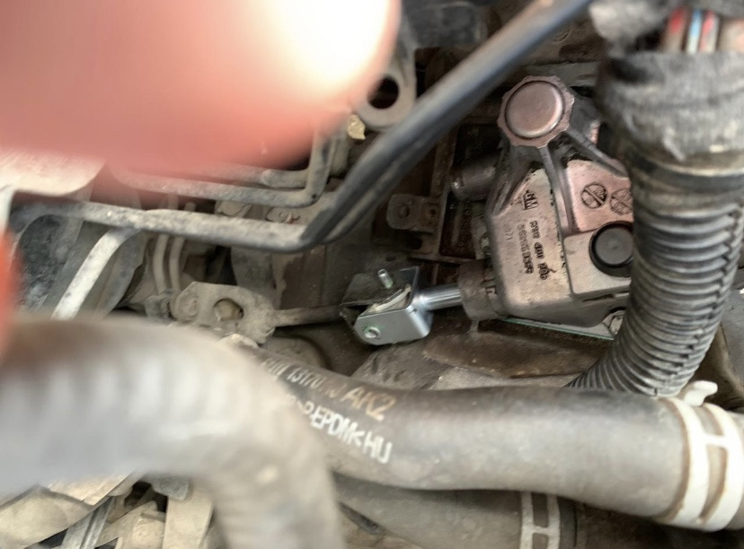

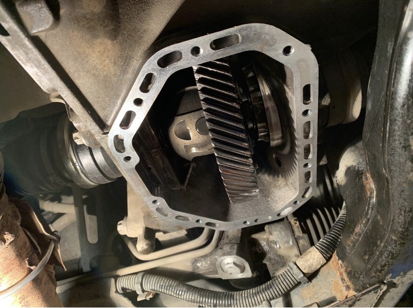

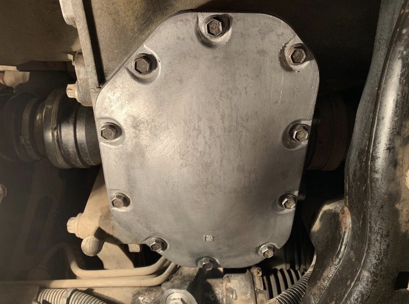

Потом спустя некоторое время решил поменять шток механизма выбора передач, т к из под сальника уже прилично давило масло да и на самом штоке была значительная выработка, покупал сразу комплект: Шток, два штивта, прокладка, сальник и втулка штока(все в оригинале), меняли так же в сервисе, хотя думаю мог бы и сам, просто обошлось не дорого да и так было проще, а масло в коробке буквально через пару дней, менял уже сам у себя в гараже, сложного в этом ничего небыло, справился примерно за час, заодно почистил от грязи поддон, закрутил на место с новой прокладкой и залил как и в прошлый раз 2 литра оригинального масла! Полёт отличный, все работает как надо!

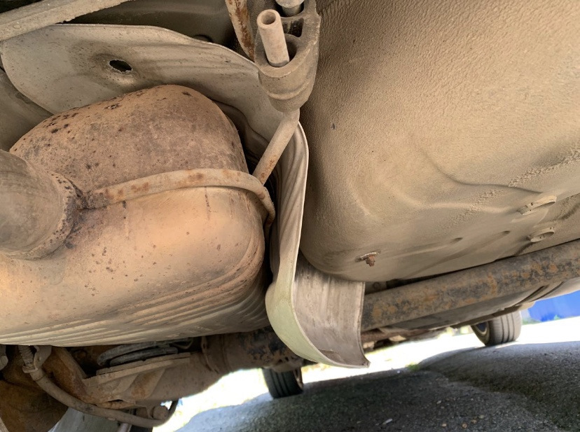

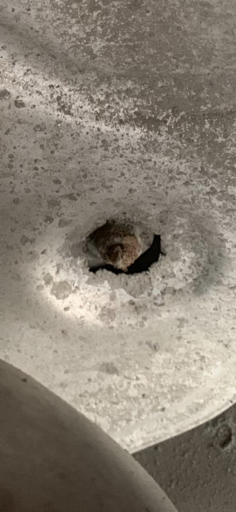

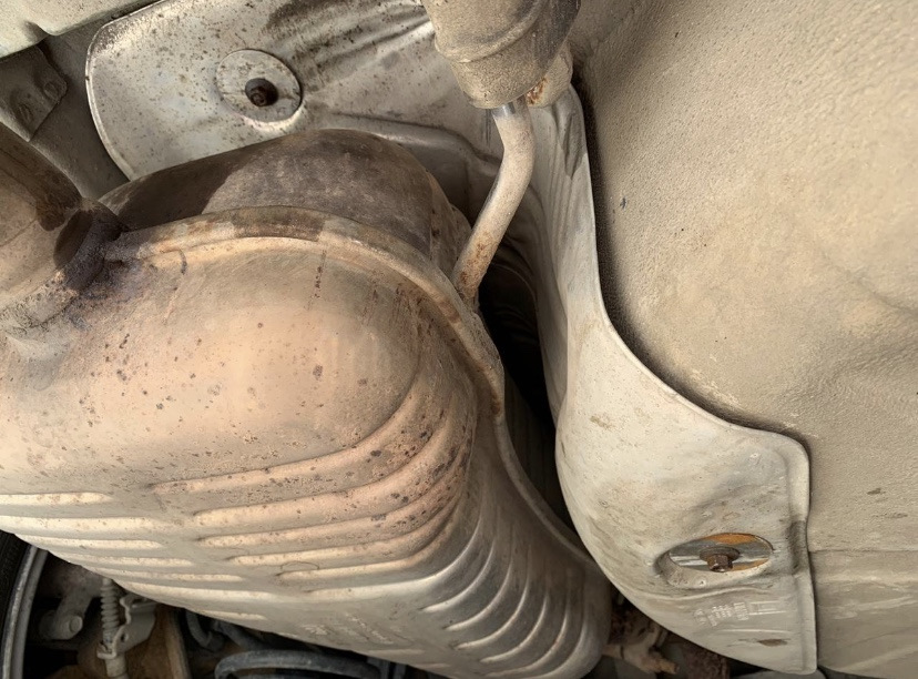

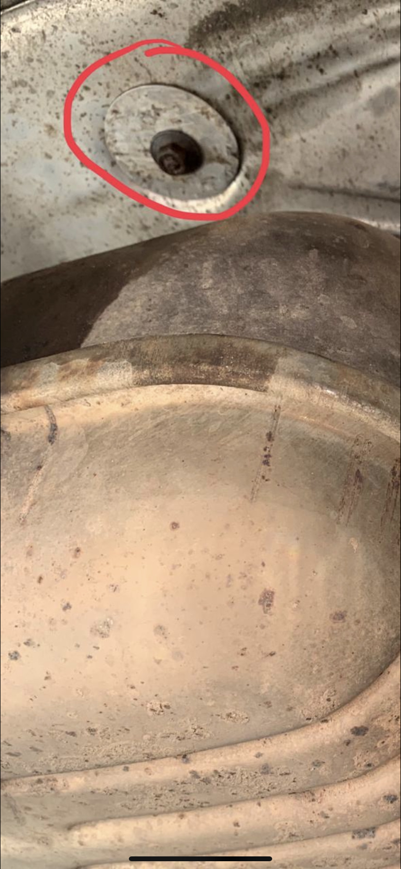

Потом как то на одной из кочек услышал звук как буто металлический тазик привязан к машине и скребет по асфальту, остановился, вышел и увидел что отвалилась термозащита задней банки глушителя, доехал до дома, загнал машину на яму, с трудом открутил закисшие болты предварительно забрызгав их специальным средством типа ВД40, нашёл в гараже несколько шайб большего диаметра и обошёлся несложным ремонтом на фотке будет виден итог, все отлично держится и по сегодняшний день!

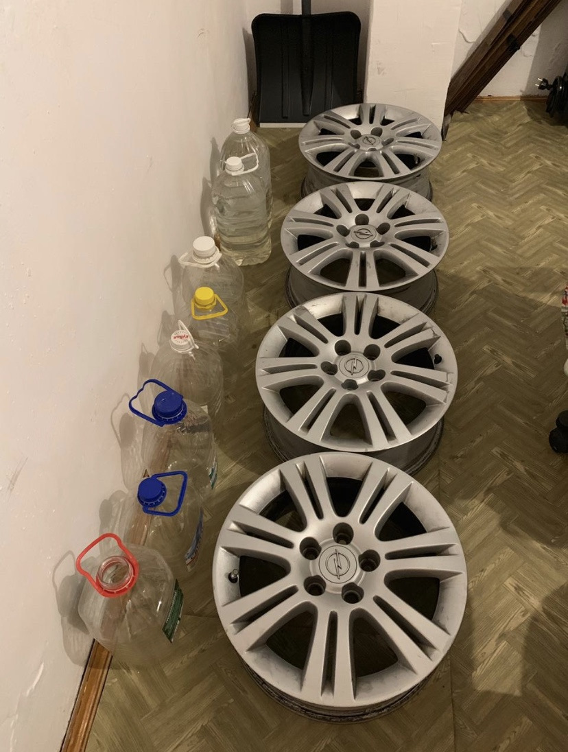

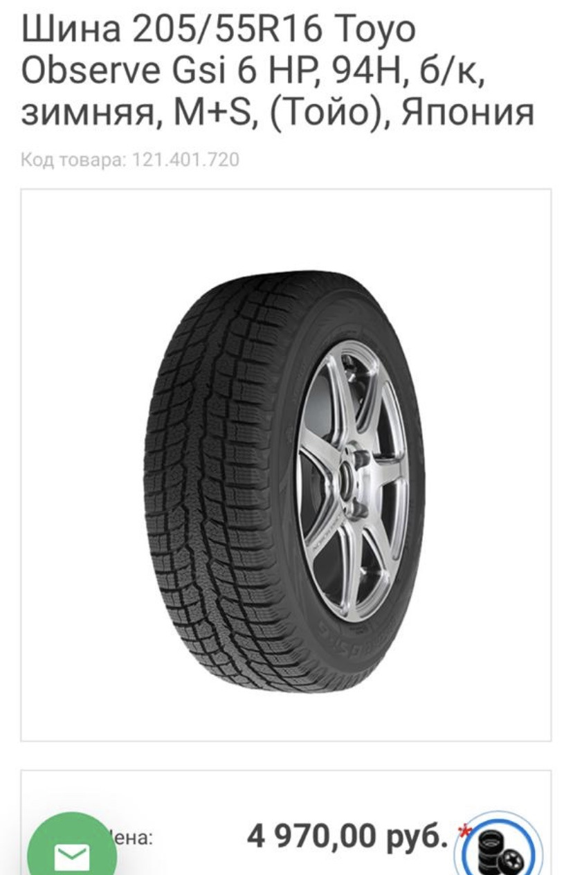

Далее решил на зиму прикупить ещё один комплект оригинальный опелёвских дисков(снежинок), чтобы не перекидывать резину каждый сезон, диски обошлись в 8к состояние практически идеал, за исключением пары царапин, ну и решил уже разориться на комплект новой зимней резины и выбор мой пал на новинку от TOYO модель 2019 года Observe GSI 6 HP не шипованная! Сразу скажу что резиной очень доволен, дорогу держит отлично и абсолютно не шумит, ну обзоров в интернете достаточно, как и общей информации!

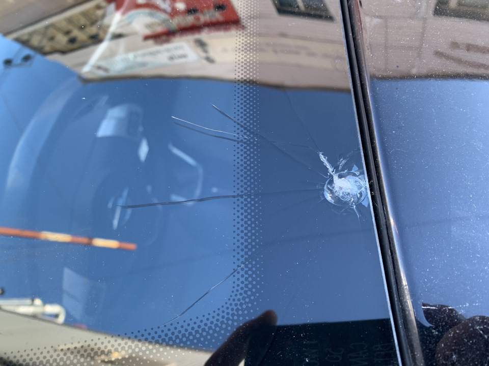

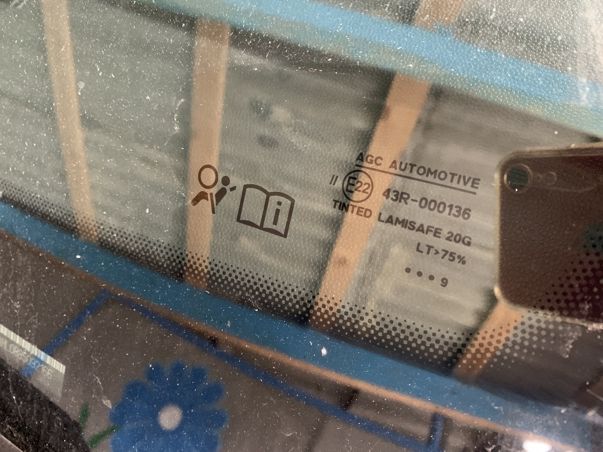

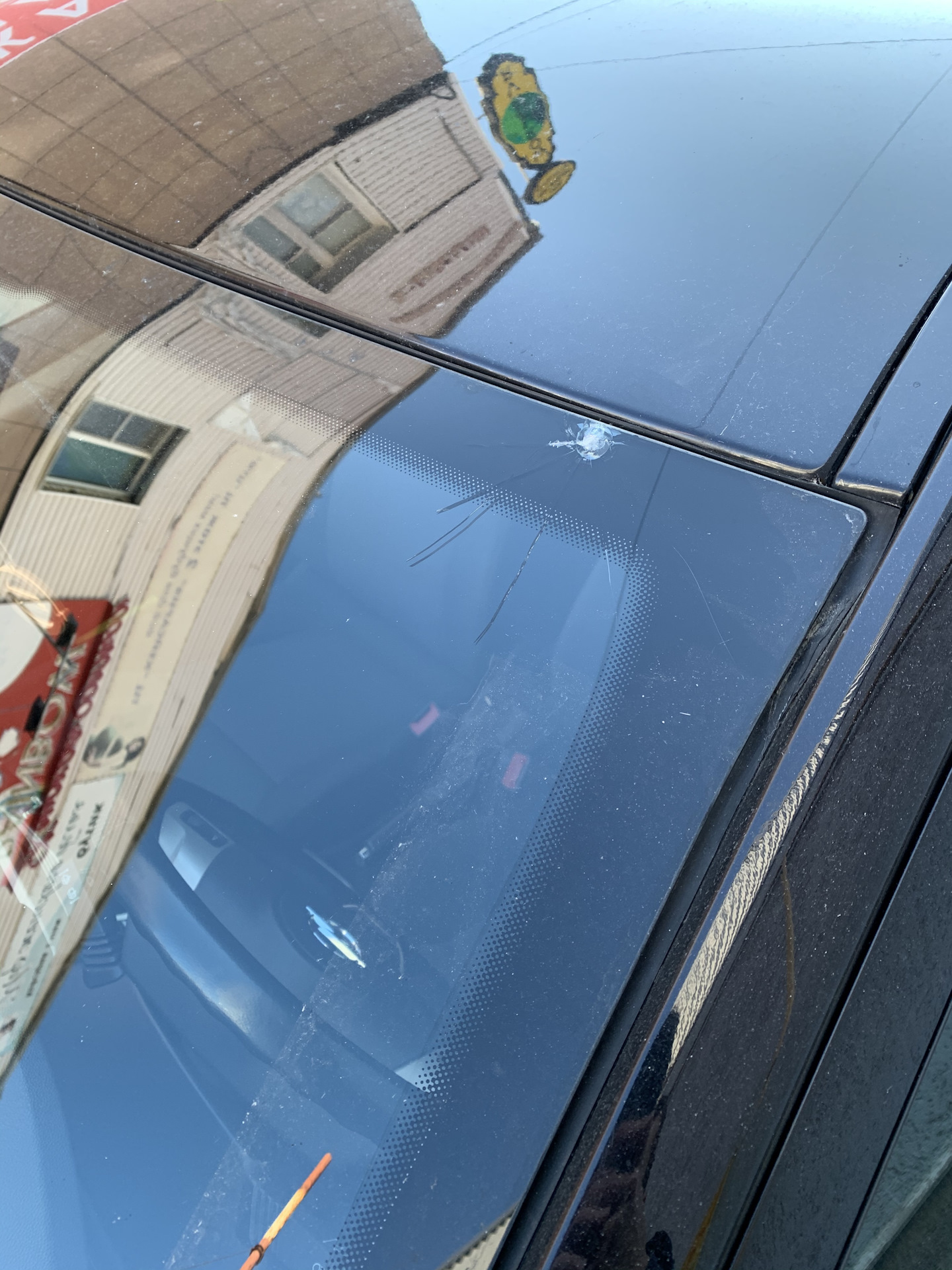

Потом как бы все было отлично и вдруг в один момент прилетает мне на трассе булыжник от встречной фуры в практически новое лобовое стекло, последствия оказались более чем печальными, которые привели к замене стекла сразу через пару дней, на фотке все будет видно и понятно, стекло если кто помнит стояло Гардиан, а новое поставили AGC впринципе стекло очень хорошее, цена и качество на достойном уровне, обошлось вместе с работой, клеем и тд. в 9000₽ как бы средняя сумма за замену лобовика, жаль только что никто и я в том числе не застрахован от подобного на будущее, за исключением тех конечно кто страхует свои авто по КАСКО, мне во всяком случае смысла это делать не вижу…🤷🏻♂️

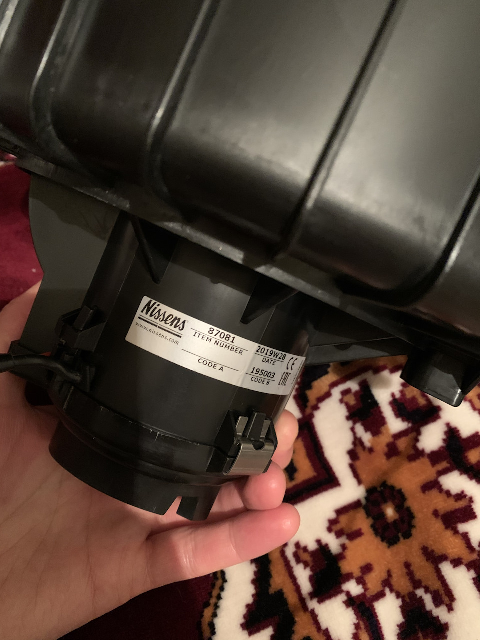

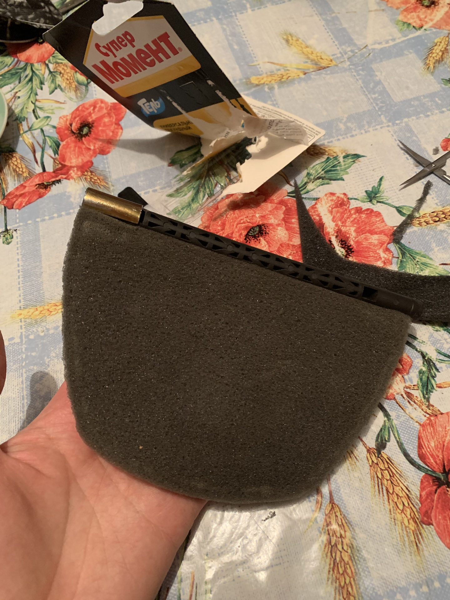

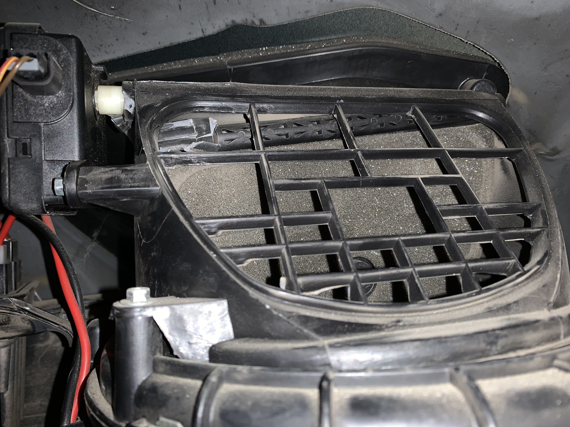

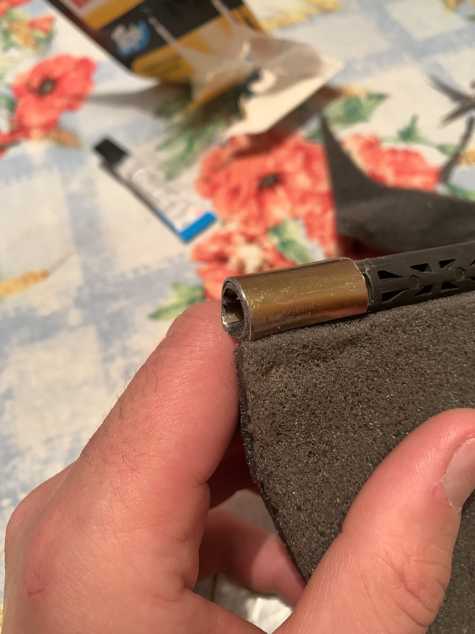

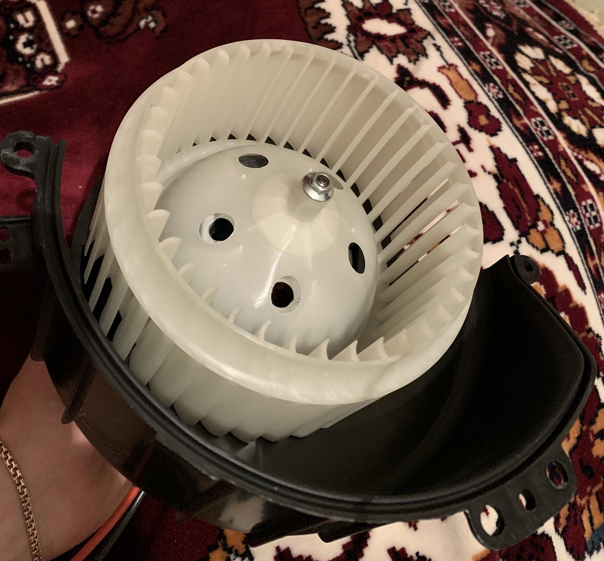

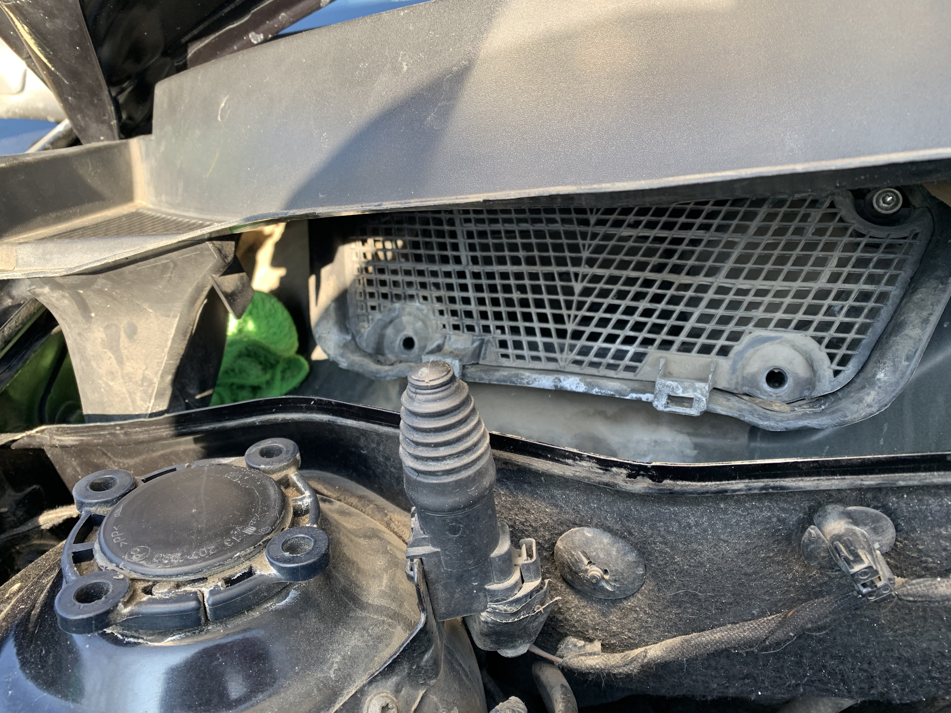

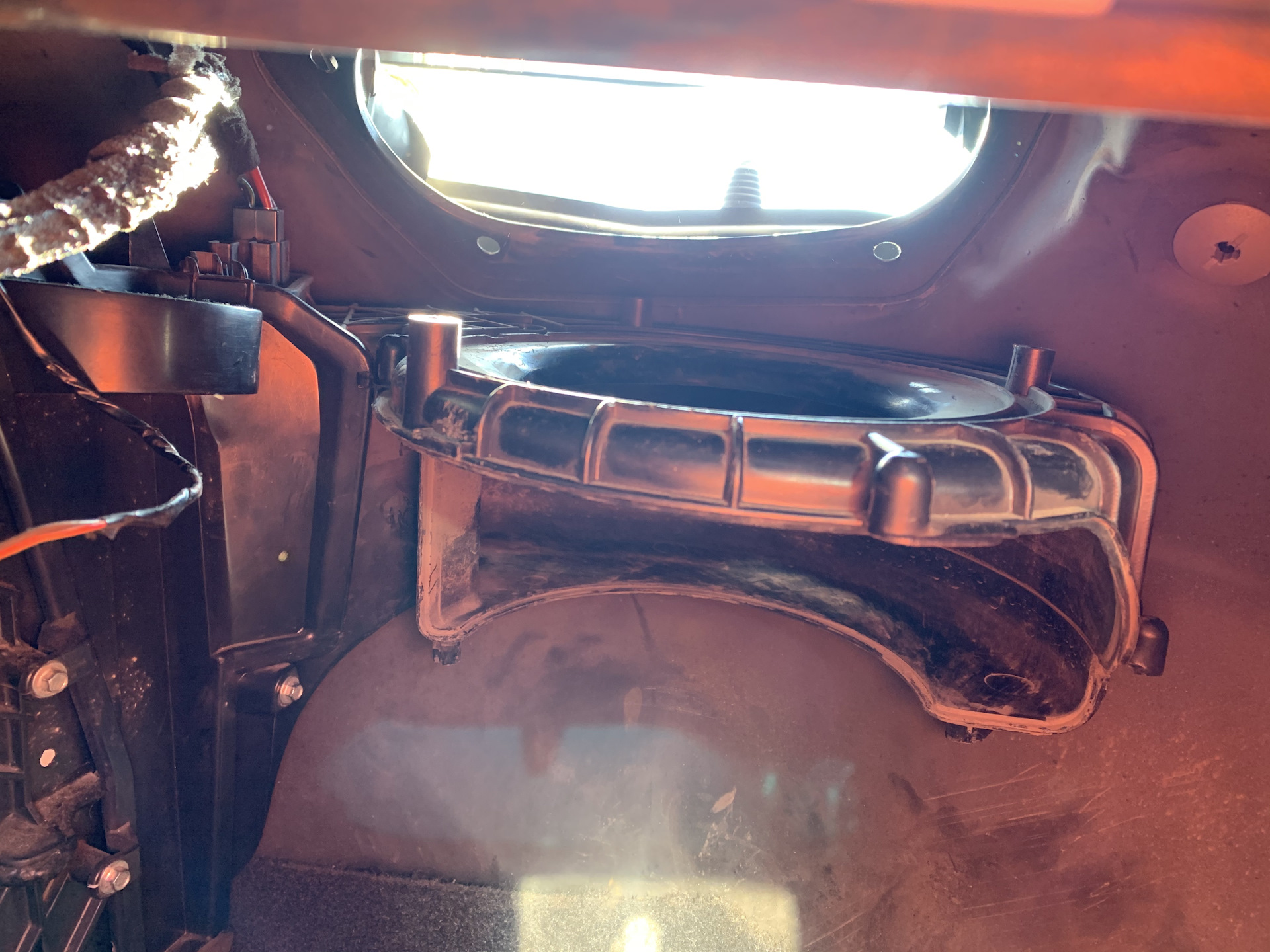

Ну и из того что было не давно, обнаружил я сломанную заслонку рециркуляции, а полез я туда по причине появившегося гула и вибрации от вентилятора печки сняв его увидел люфт самой крыльчатки, плюс большое количество налипшей грязи на лопасти ну и характерный звук шелеста при вращении вентилятора, и интернете вычитал инфу и видео о том как их разбирают, чистят продувают и вроде как иногда что-то получается и они снова начинают нормально работать, но не стал я заморачиваться с этим, и заказал новый вентилятор фирмы Nissens стоимостью 4500₽, покупать оригинал с разборки за примерно такую же цену не захотел, ну и новый оригинал по цене в 11к тоже приобретать что-то желания небыло, во всяком случае этот вентилятор уже стоит сейчас и отлично работает, так же решил и занятая самой заслонкой, мою ремонтировать уже небыло вариантов, т к нечего было ремонтировать, вал в той самой части куда заходит шток моторчика заслонки рассыпался полностью в мелкие куски, половину которых я потом выкинул со старым салонным фильтром, обзвонив все более менее крупные разборки в Ставропольском крае ни у кого их не оказалось, или были уже все сломанные, и только в одном месте мне предложили заслонку с более менее целым валом но с уже имеющейся небольшой трещиной, по цене в 500₽, у в итоге думаю почему бы не взять практически даром, заказал, приехала на следующий день автобусом на автовокзал, забрал в и повёз домой ремонтировать, предварительно начитавшись инфы по ремонту стачала залил трещину «поксиполом» потом набил отпиленный и разжатый кусок трубки от анкерного болта на 10, вроде как считается самый надежный метод, ну посмотрим, сейчас все собрано, и все работает, кстате чтобы продлить в дальнейшем жизнь заслонки заказал я ещё у Олега понижающий стабилизатор на моторчик, сейчас он тоже установлен и работает, кстате кто ещё этого не сделал, настоятельно рекомендую, вещь нужная тем более для тех у кого заслонка ещё не ломалась, вобщем кому интересно, подробно отвечу в коментах!

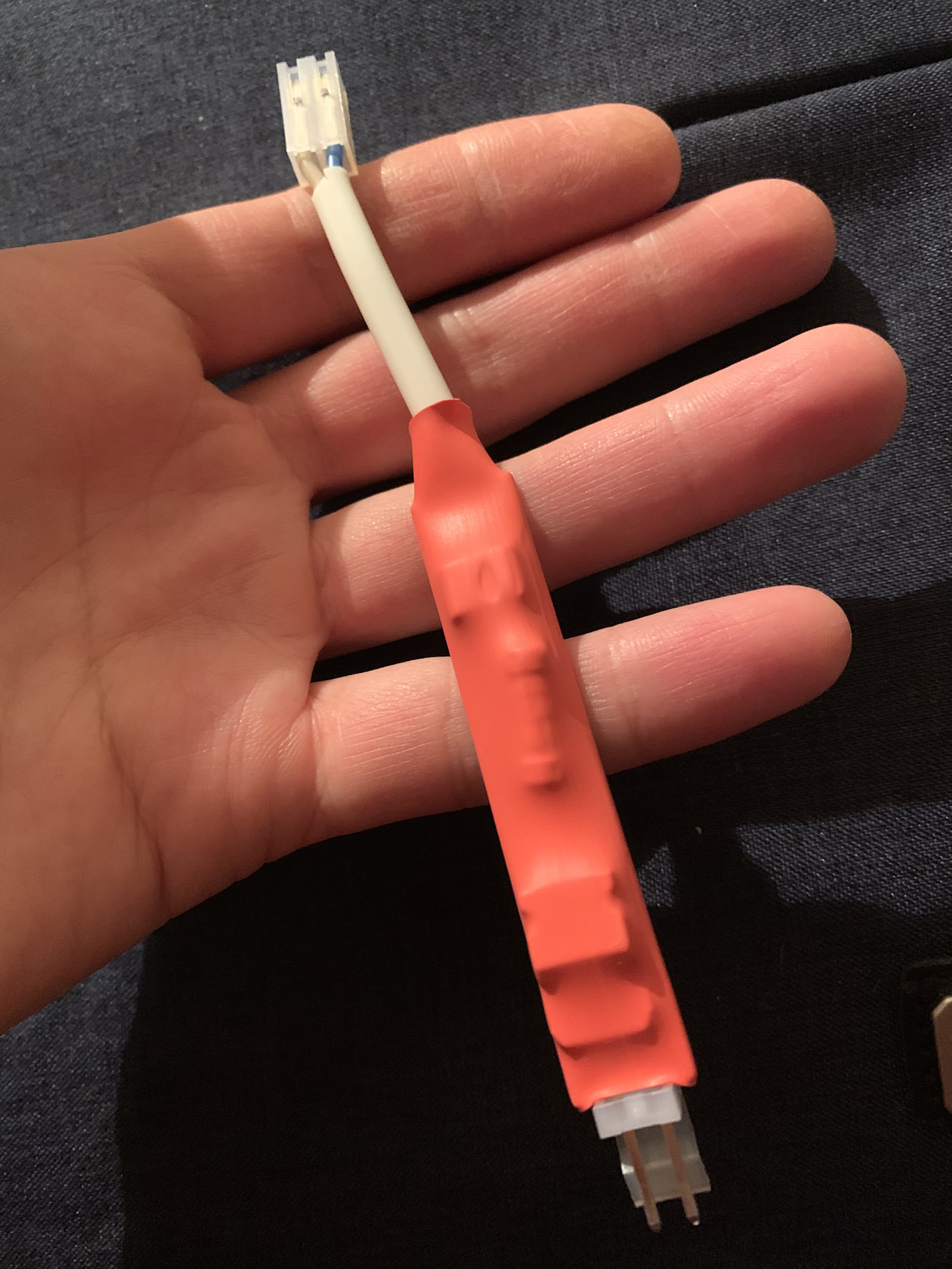

Добрый день! Как показал себе моторчик отопителя, можно брать?
Я вот в навале весны как холода сильные сойдут хочу тоже заслонку починить, вопрос такой, есть ссылка кто таким стабилизатором понижающим орудует ?)
Вот, у него покупал, цена 600₽ с доставкой
m.vk.com/gelodvu
Спасибо большое за информацию)
Незачто!🤝
А где такие диски дешевые продают?)
Нашёл на авито в своём городе, изначально цена была 10к, договорились на 8 ))
