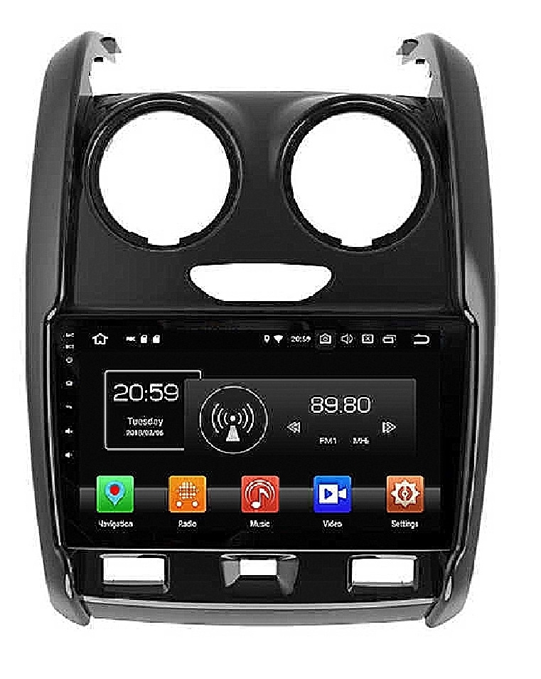

Никогда ничего не рекламировал и не собираюсь, так что постараюсь максимально честно описать свои мысли.
Минусы:
1. Внешний вид.
Именно для дастера и именно для рестайлинга он очень спорный. По фотографиям сложно было понять, что ГУ будет на проставке в пару сантиметров.
2. Есть незначительный шум встроенного усилителя, так что если в треке есть полное затухание звука его можно услышать. Думаю, что это относится к большинству, если не всем подобным ГУ на андроиде, ибо усилитель везде или такой или хуже.
3. Разрешение экрана. Нет, не подумайте, никаких пикселей с водительского кресла не видно, но как по мне во многих программах значки и пр. бывают крупнее, чем хотелось бы. Вот тут у аналогов есть hd, с ним должно быть чуть получше, хотя на аналогах и сам экран меньше, так что то на то и выйдет. Кстати, насколько я понял, это не IPS и ни на одном аналоге IPS нет, даже если написан именно он.
4. Иногда сложно что-либо настроить, бывают нюансы. Я хоть и не сильно еще пробовал, но не особо понял, как подключить сканер в ОБД разъеме. Хотя, думаю, добью и это. (опять же это для актуально для всех ГУ на андроиде)
Плюсы:
1. Экран. Он действительно огромный. И это замечательно, потому что в большинстве своем на нем одновременно 2 программы-навигатор+музыка в любом виде.
2. Это как раз раздельный экран.
Он есть не на всех аналогах, да и эта функция, допустим, на 7 дюймовом экране то еще мученье.
3. Сим-карта. Тут она вставляется в само ГУ, антенну закрепил под панелью, ловит, наверное, даже лучше, чем телефон. Соответственно не нужно ни за трафик париться, ни постоянно включать точку доступа. Умеет и раздавать ВиФи с этой симки, если оператор поддерживает (кроме МегаФона, я так понял сейчас все за это берут доп. средства)
4. Неплохая камера заднего вида в комплекте.
Хотя я до сих пор не понимаю, на кой она нужна) Только расстояние до препятствия смотреть? Ладно, может жене проще будет.
5. Относительно штатных ГУ большая мощность усилителя и отличный 32 полосный эквалайзер. (даже просто при замене ГУ, не трогая акустику получаем более громкий и качественный звук)
6. Андроид. Почти любое приложение, которое можно установить на телефон ставится и сюда, т.е. мы сами можем выбрать, каким аудио, видео плеером пользоваться, можно слушать онлайн радио, смотреть ролики в ютубе или ютуб мьюзик, случать треки с контакта и пр. Даже просто гуглить в интернете, поставить любые виджеты или интерфейсы.
7. Относительно других аналогов на teyes лучшее быстродействие, а также только на нем видел голосовое управление.
Итог. Взял бы я его, если бы сразу знал, как все выглядит, или купил бы аналог типа Idoing? (стоят они одинаково)
Вот честно, очень сложно выбрать, если бы сравнил его сам, мог бы сказать, а так вот прям на уровне их плюсы и минусы. Но… учитывая, что основной минус это внешний вид, а остальное в плюсе, скорее всего выбор был бы таким же. Но вас предупредить обязан)
Кстати, подключение занимает минут 30, никаких навыков или материалов не требует, кроме отвертки для снятия штатного ГУ. Подрулевой цепляется отлично через Canbus.

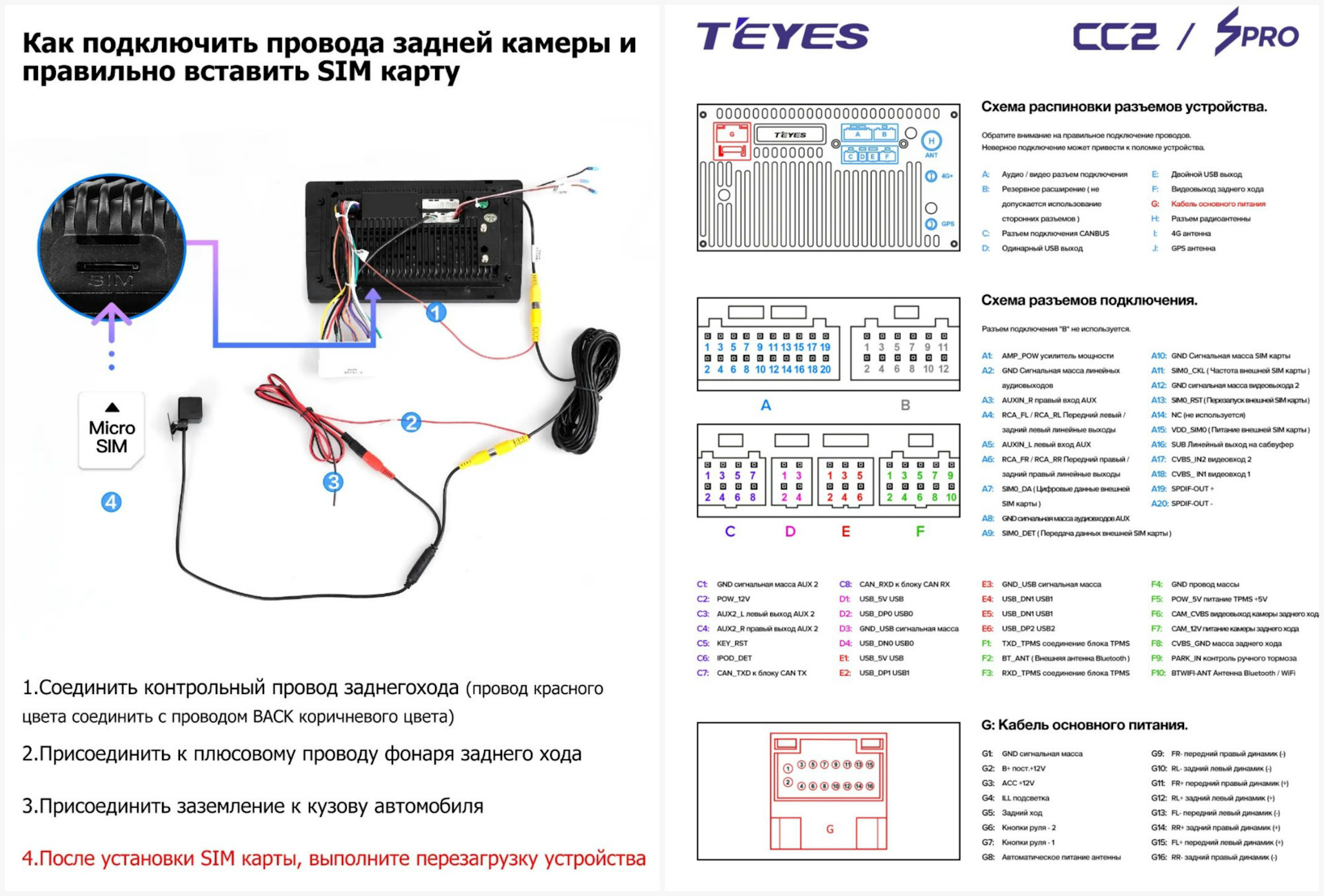

Подскажите, а что за тюльпан CAM VIN который на самом большом пучке проводов. Что туда подключать?
Спасибо, значит к F разъему. Просто смутил вывод A18 на котором тоже тюльпан. Плюс еще на большом пучке проводов тюльпан CAM VIM/

То есть эта штука выпирает так, как на первом фото?
Именно так. Это почти финальное фото) Только зазоров сейчас нет, ибо притянули.
Теперь как на Аркане. Осталось снизу кнопки рояльные приделать.
