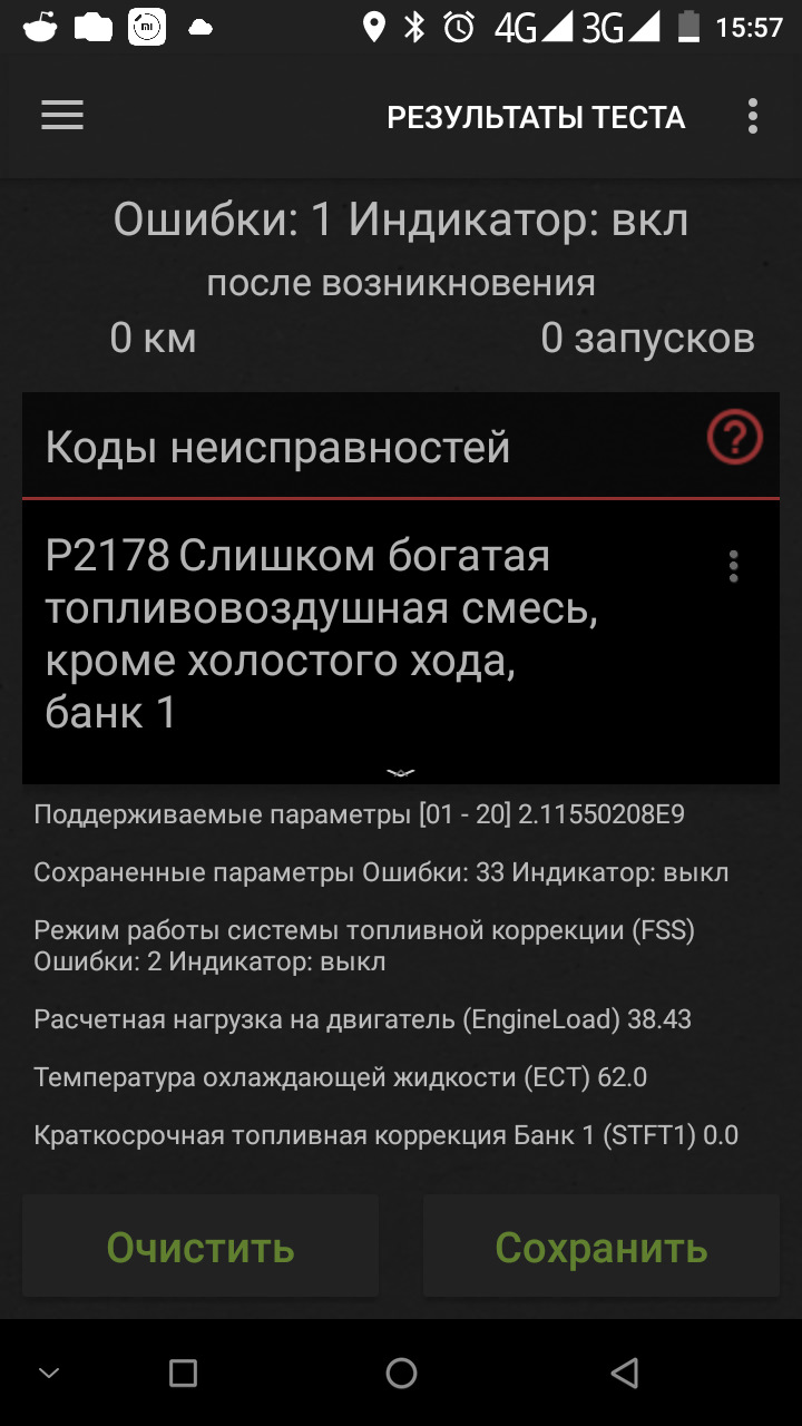

До этого были периодически пропуски зажигания в разных цилиндрах, на той неделе 1339, на этой 1338. А когда медленно подъезжал к дому, то выскакивала Р2178. Не каждый день, а пару раз за неделю.

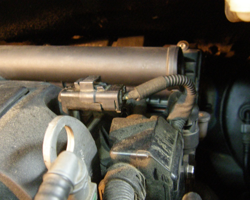

Откинули фишку датчик положения ваноса возле патрубка воздухана, мотор стал работать ровнее, но при этом обороты держатся на 900, стало слышно как стучат гидрики. Может и раньше они стучали, как то не обращал внимания. Друг говорит что у меня цепь гремит. Пока туда сюда, поехал домой. У дома решил проверить ошибки, была одна 2178, стер, фишку ваноса вернул на место. Завел и тут началось, чек, вентилятор, смотрю 1337, открыл капот, а там мотор стало еще больше колбасить.

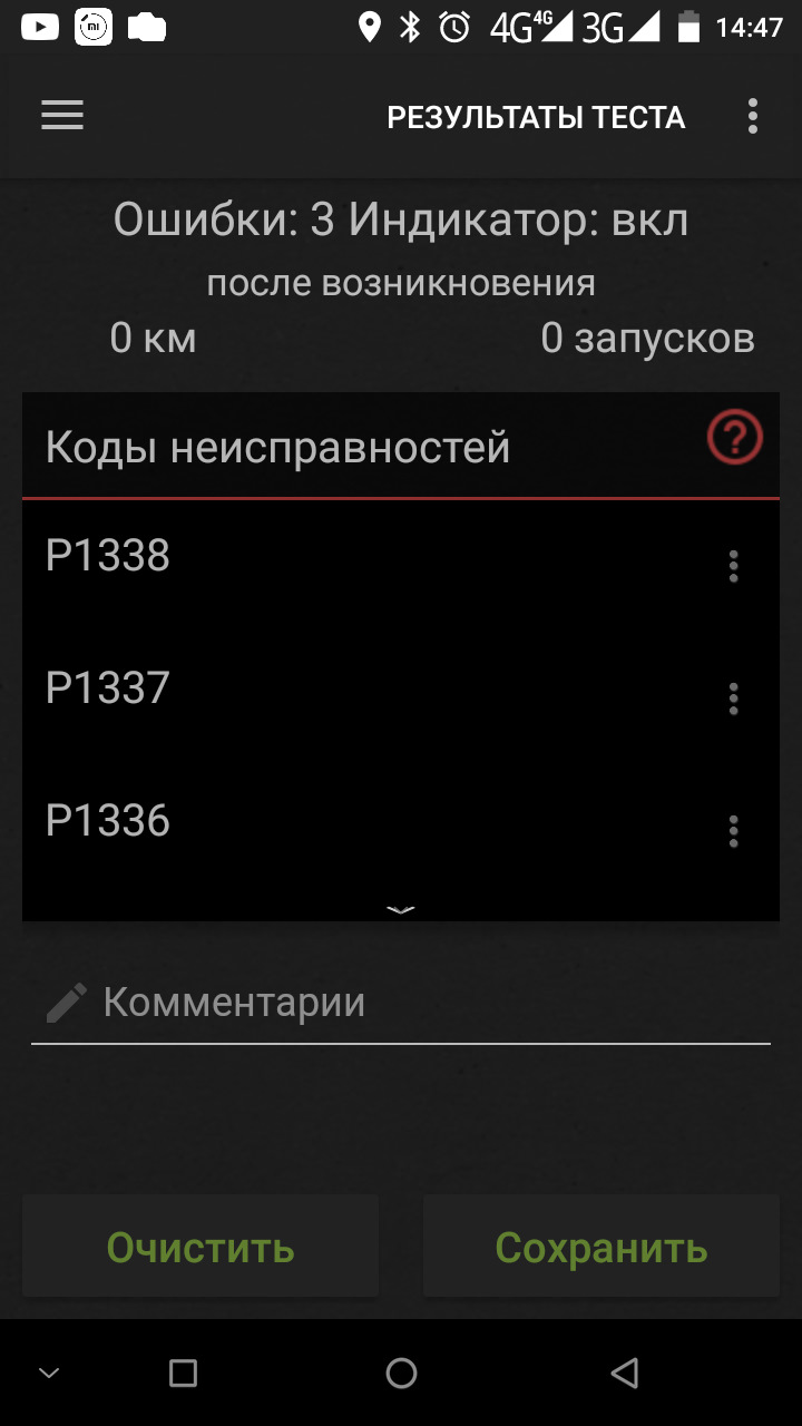

Посмотрел ошибки Р1336 Р1337 Р1338.
На двух проблемных цилиндрах, воткнул новые катушки, завел, так же троит. Грустный и голодный пошел домой. Через полчаса, вишку ваноса скинул и поехал опять к другу. Там мы скинули клапанную крышку. Зубья впускного вала имеют небольшую выработку, проверили угломером градусы валов, 0-0.5 показывало. Друг смотрел цепь, говорит нормальная, к тому же она менялась прошлой осенью, башмаки тоже. Уже темнело, решили собирать обратно. Будем смотреть натяжитель цепи. Домой ехал с включеной фишкой ваноса, на подъеде к дому услышал звук работы вентилятора, проверил ошибки Р11АА, хз что это в первый раз такая, мельком почитал интернет, надо искать подсос у клапанной крыши, может снимали и как то не правильно поставили. Снова завел, снова чек, уже была другая ошибка Р1340.

По поводу давления, может я ошибаюсь. Машина работает гораздо лучше с отброшенной фишкой датчика положения впускного распредвала. Нет Р2178 и вследствии 1338, зато в ожидании маячит Р0343 и обороты ниже 850 не падают, мотор дизелит но при этом не дёргается .
Что хочу сказать, искра есть, бензин есть а воздуха не хватало, отсюда богатая смесь, а откинув фишку я отключил вальватроник и воздух стал другим путем поступать, (я так догадываюсь, принцип работы без фишки не понимаю пока что, и с фишкой тоже)

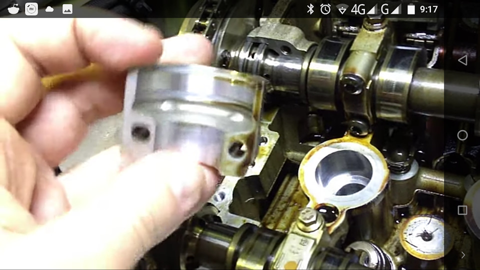

А ваносы сами проверял? Выработку на постели подачи масла, где кольца уплотнительные стоят, смотрел? Это ж классика. Тем более машина первого года выпуска, пора бы уже им стачиться.
Имеете ввиду это? Не смотрели там
Ага. Именно. На до рестайловых моторах часто. Впуск.

Р1337, Р1338 это пропуски в двух цилиндрах, в 1 и 2.
Вообще то у него 2 косячат. Вполне возможно. Если не свечи и не катушки. Форсунки могут быть вполне.

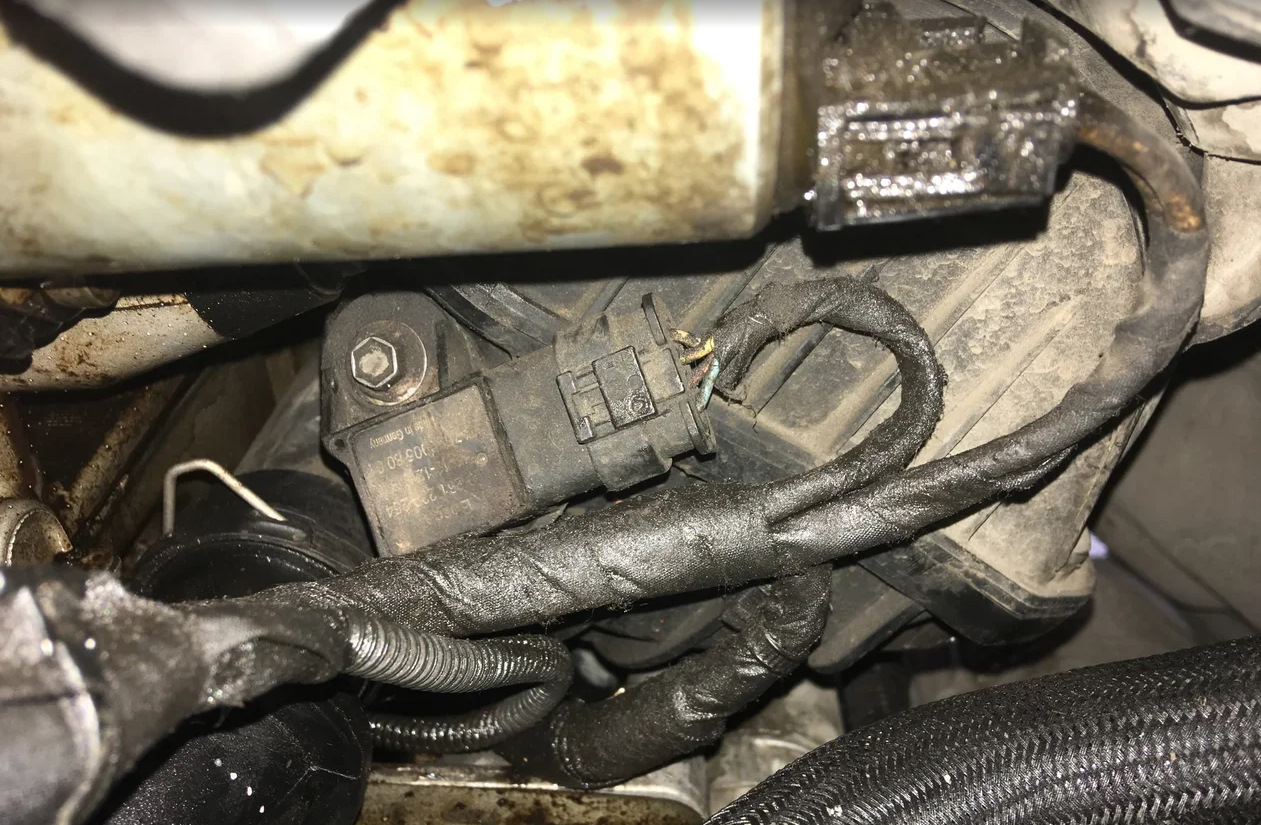

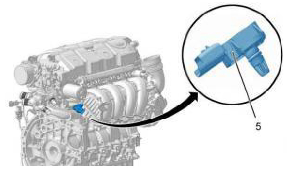

Помой ДАД, мож он весь в гавнице
а где на ер6 находится этот дад?
в правой части впускного коллектора, головкой на 8 крутить)
буду посмотреть спс

Ошибка по ДАД, по ходу от него все остальные.
