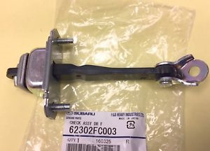

Привет всем! Давно меня тут не было. Вот решил поделиться опытом и тем самым сберечь немного денег хондоводам. Ну так вот…Кроме аккорда у меня в подчинении имеется отцовский Subaru Outback BP. Прошлым летом было немного свободно времени и я решил заняться по мелочи этой машиной: замена динамиков, легкая шумоизоляция. Но, чтоб не возвращаться к дверям, одновременно с поклейкой вибры заменил ограничители дверей.Заказал, получил и прикинул, что хондовский ограничитель ооочень схож с субаровским (
) Взял еще 2 себе на хонду. Успешно установил болт-он, НО есть нюанс-задние двери теперь открываются не так широко как прежде. Лично меня это не смущает т.к. не очень хотелось разбирать старый и менять в нем шарики.
Цена вопроса 12 долларов (против 40)

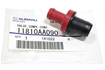

Далее…Опять же в очередной раз ковыряясь в папкиной машине под замену попал клапан вентиляции картера (11810AA090). У себя на хонде его не менял, хотя часто попадались статьи про его замену. Заказал, заменил)
3 доллара против 20.
Итого 2:0 в пользу запчастей от Subaru))

А ограничители одинаковые на все двери? Тогда получается, и передние двери открываются меньше?)
Все верно
Т.е. передние ограничители подходят и на задние?
Да
Ок, попробую, на своих родных менял шарики, там тоже не так все просто, надо еще и хорошо зажимать, чуть не так зажмешь, будет цокать с щелчками, у меня так на одной, задолбало уже)))
Удачи)
Сомнительное удовольствие касаемо клапана pcv. Солидарен с Fin-1

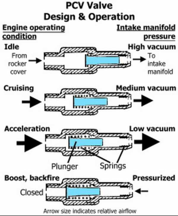

Взгляни на его устройство.👇
При расчётной работе вентиляции картера маслосъёмные кольца норм работают, соответственно жора/кокса нет + сквозь прокладки и сальники не давит масло и не засасывает ничего лишнего типа излишних газов из камеры сгорания и пр.
Сильно недооцененный клапан)
В экзисте появился аналог от SAT стоит копейки, но как будет работать хз! вот его номер ST-17130-PNA-003
Это не то место где стоит экономить) Там цена ориги для Хонды относительно небольшая ~1300-1500р если память не изменяет. Раз в 100т думаю не велика потеря — разок пиво не попить)
Согласен!
старый клапан пробовал потрясти?
тут есть инфа как проверить клапан www.drive2.ru/l/514995304605417527/
неа, выбросил)
Главное что бы клапан работал правильно и в нужную сторону, можно мотор задушить
там ещё дело в пружинке внутри, которая и делает нужный подпор. Этих клапанов, похожих друг на друга внешне и даже по цвету — много, но далеко не все будут работать с одинаковой силой открытия.
Ха цена 330р. Надо купить попробовать.
Разницу ощутил после замены PCV клапана? Или это все эффект плацебо?
та наверное самовнушение)
