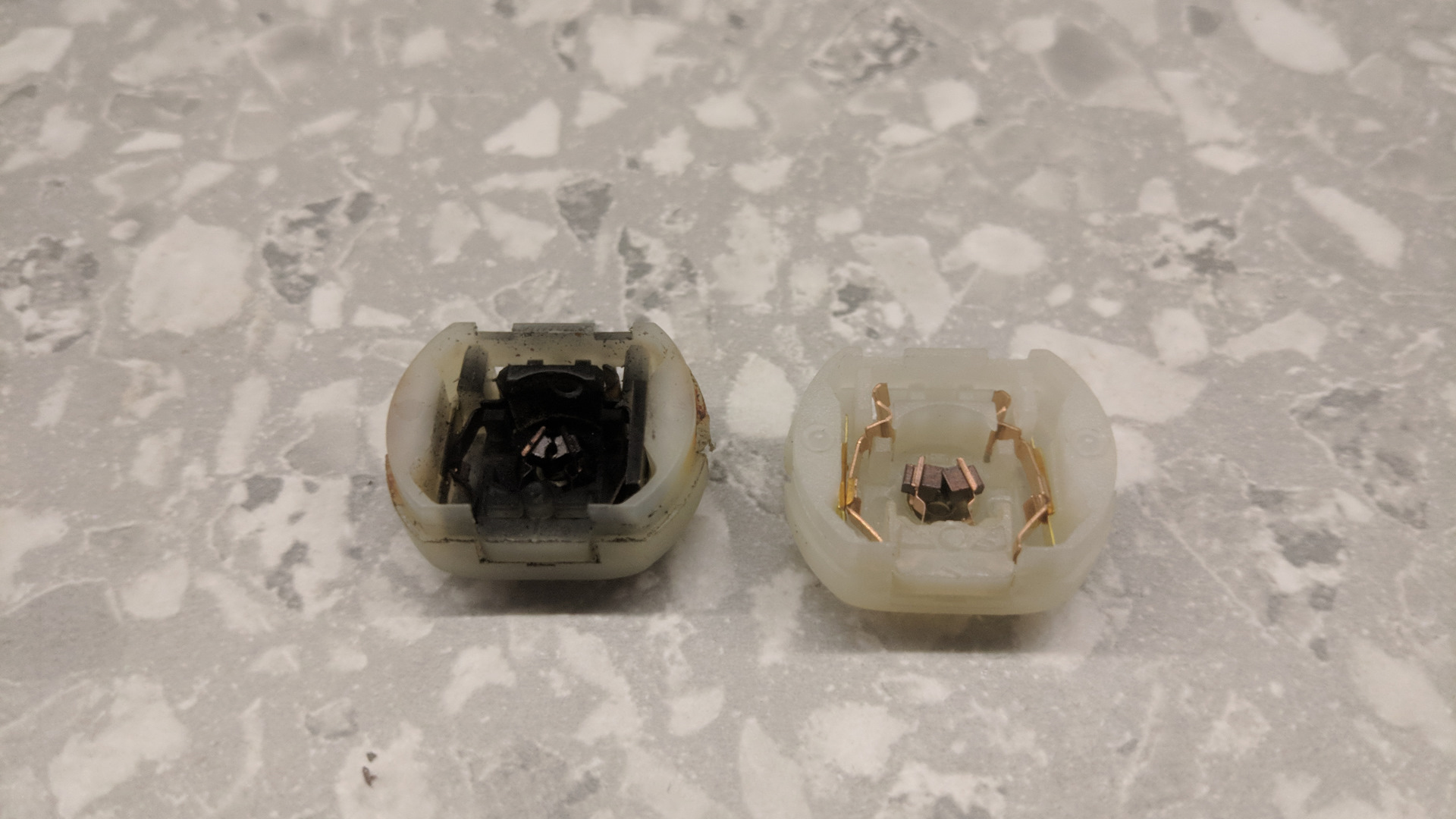

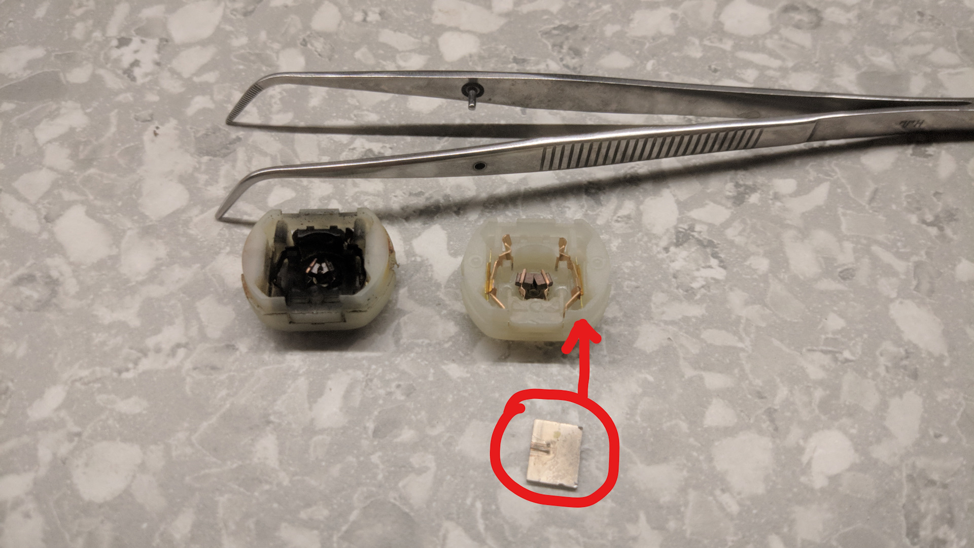

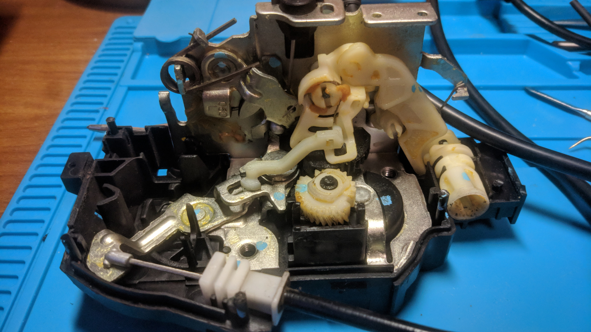

Довольно распространенная проблема, о которой я уже писал в своей предыдущей записи, но через некоторое время начала барахлить другой замок. Как на зло запасной моторчик я отдал знакомому, так что пришлось опять лезть на всеми известный нам сайт китайцев. Почти оформил заказ, но в последний момент решил полазить у продавца в его магазине и наткнулся на очень интересный лот. <<ссылка>> Он продавал щеточный механизм моторчика и причем цена на тот момент была копеечная в районе 100 рублей. Напомню, раньше мне было известно 3 метода ремонта замка, а этот метод показался очень интересным. Не долго думая решил заказать. Посылка шла ну очень долго, больше 2 месяцев, к этому времени замок вовсе перестал работать, но посылка наконец пришла. На выходных разобрал дверь, вскрыл замок, достал моторчик, снял щеточный узел. Он был в печальном состоянии, не удивительно что он не работал.

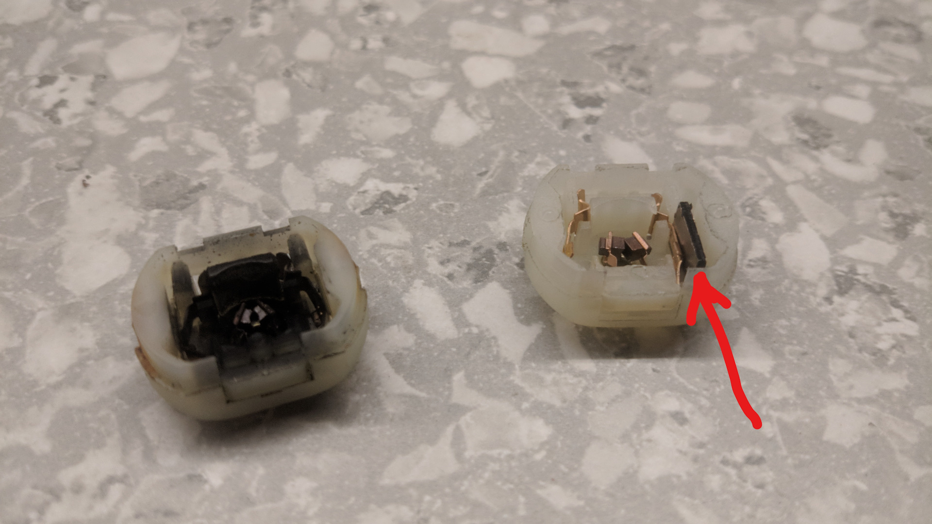

Как оказалось я немного поспешил и заказал немного не такие щетки, без платины, кстати кто знает, для чего она подскажите в комментариях, но без труда достал ее из старого и поставил в новый (Заказывать нужно with PTC). Якорь почистил 2000 наждачкой.
После чего собираем и проверяем работу. Естественно все заработало, как и прежде, что не может не радовать. На сколько долго хватит замка, покажет время, но я думаю он меня больше не побеспокоит. Считаю что данный метод по праву может занять первое место из всех существующих методах ремонта замка.

Так а зачем заказывать "with PTC", если можно её со старого переставить? Цена из-за этой пластинки +1$ плин.)
Я так и сделал)

Пластинка — это варистор. Защищает от скачков напруги.

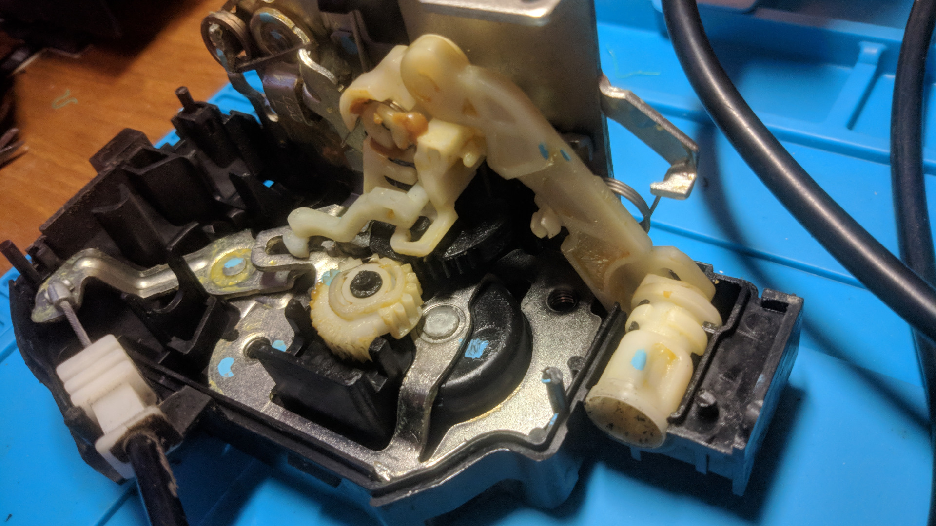

Ну а сама идея переставить "жопку" на новую не нова. Вот только при этом надо сами внутренности хоть спиртом промыть. Забивается там всё пылью этой графитовой. А вот сколько проходит вопрос конечно интересный…
Спасибо за разъяснение. Только, почему то все поголовно меняли червя) по максимуму продул и почистил внутренности. Вот и увидим)
А хз почему. По мне так переставить червяка это самое муторное занятие. Мне в условиях квартиры так и не удалось этого сделать. В итоге 1 замок менял полностью, на второй перекидывал китайский мотор с червяком.

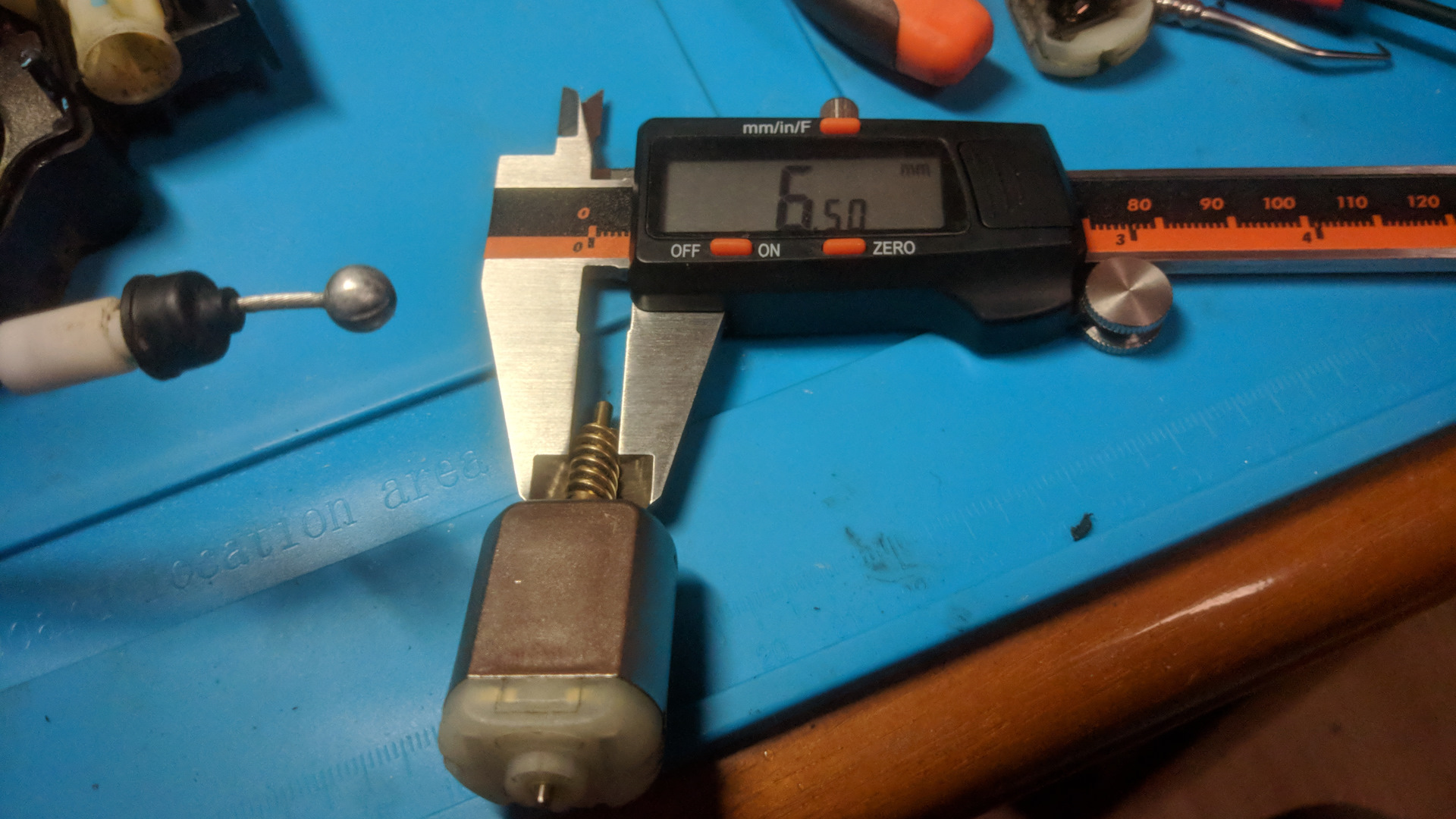

Размеры все совпали?
