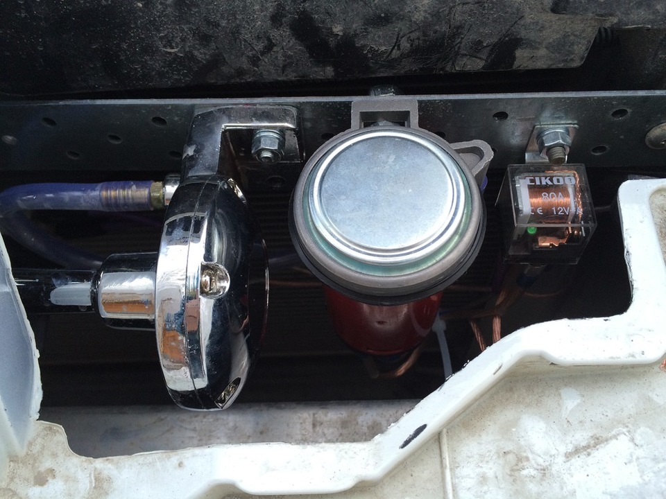

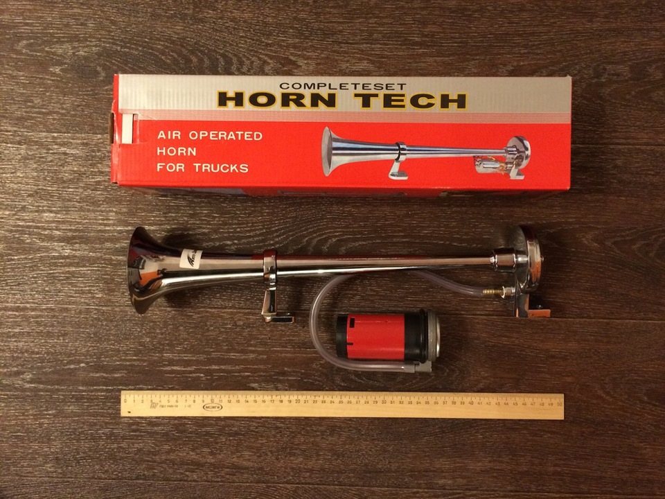

В общем я долго ныл про сигнал, пока XRasher не сказал где можно прикупить гудок "для фуры". Ехать за ним пришлось правда через весь город. Прикупил гудок и релюху на 80А для него. Попросил гуднуть в магазе — все оглохли. И конечно пара других покупателей сразу заинтересовались, но я "спёр" последний такой гудок. Обошелся он мне в 700р. Ну и сколько-то еще за реле.

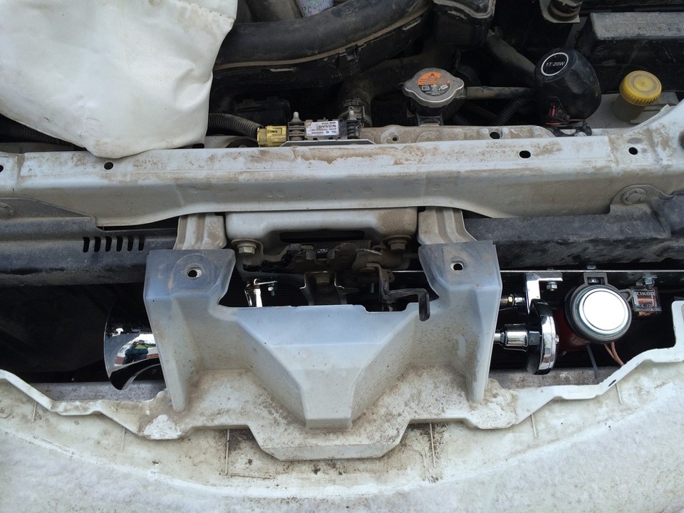

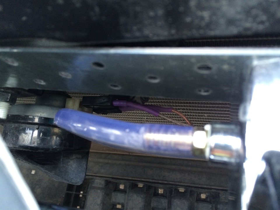

Через недельку, дождавшись оттепели и купив провода и клеммы в радиотоварах я принялся ставить эту супер гуделку. Планку купил 40см в Леруа Мерлен. Снял решетку радиатора, чтобы посмотреть куда можно впихнуть новый сигнал. Места оказалось не много и чтобы не сильно сверлить авто пришлось впихнуть гудок между замком и бампером. Там же обнаружились две технологические дырки в которые я вкрутил болты для крепления этого чуда. С другой стороны прикрутил планку на саморезы за кусок пластиковой панели между радиатором и бампером около фары.
Долго думал, как подключиться к оригинальному гудку. Оказалось, что внутрь родных клемм отлично входят мои. То есть клеммы впихнул в клеммы.

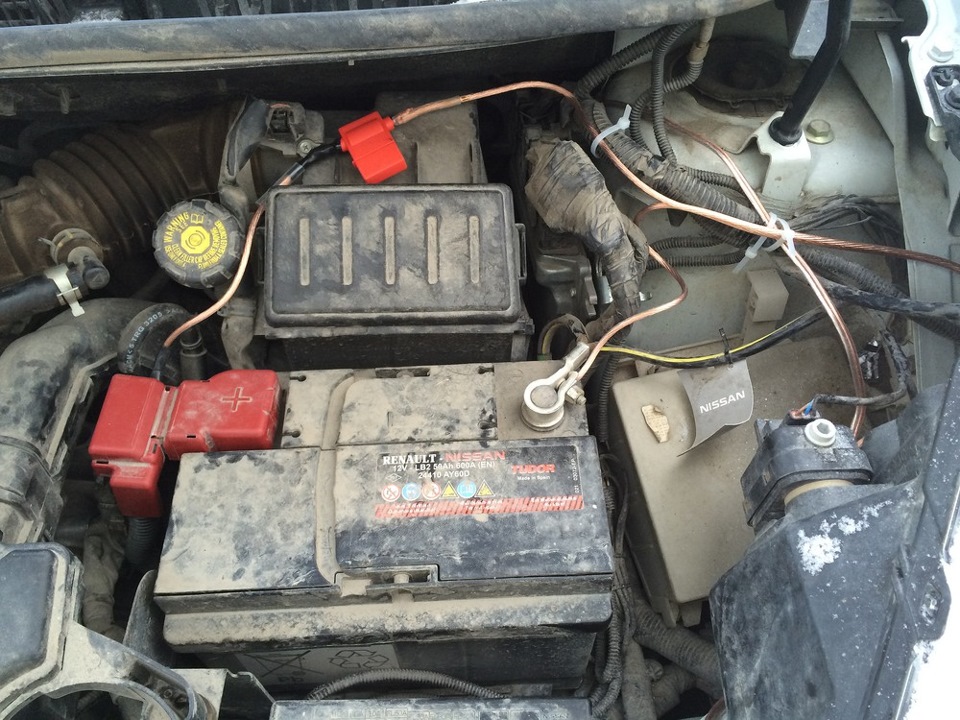

В салон, в место с предохранителями вывел выключатель отключающий мощный гудок. Решил пока не прорезать в заглушке на панели с кнопками место под него.

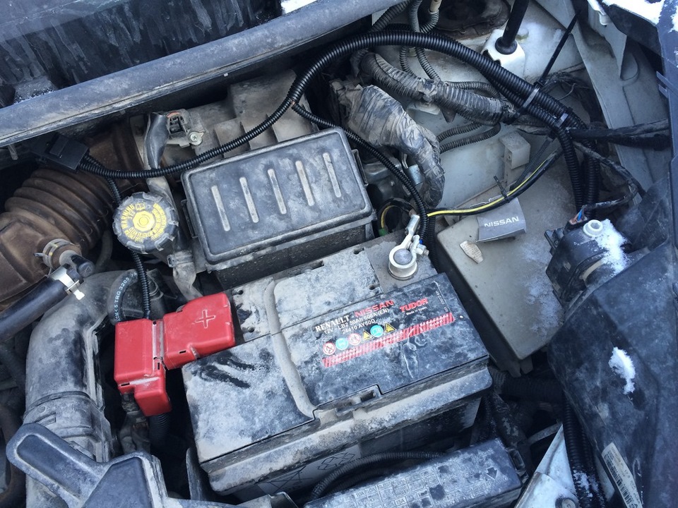

Вначале сделал все без дополнительно изоляции, но провода сильно выдаются. В красной коробочке предохранитель от плюса на 20А. Решил минус кинуть прямо от акка, а не с кузова — хз где там его брать в бампере, все в краске и голого металла нету. Да и в любом случае плюс сразу "предохранен". Использовал медные 2,5мм и 1,5мм провода — для питания и для выключателя (из расчета 20А-30А и 10А-15А).
Через пару-тройку недель купил изоляцию и убрал провода. Колодку предохранителя заменил на нормальную и сам обжал её клеммы, чтобы не было соплей. Поменял в паре мест термоусадку.
Осталось еще спрятать в доп. изоляцию провода внутри бампера между гуделкой и релюхой, но для нужно снимать бампер и по зиме копошиться с этим не очень хочется. И решить вопрос с переклюком в салоне — из-за проводки и изоляции резиновая заглушка в кузове оттопырилась и теперь на улицу в моторный отсек зияет щель в палец толщиной (через нее же идет провод от сигналки).
ЗЫ: Пешеходам я не сигналю этим гудком. Если коротенько тюкнуть по рулю, то успевает срабатывать и поквакивать родной сигнал. Мощный не успевает раскрутить компрессор.
