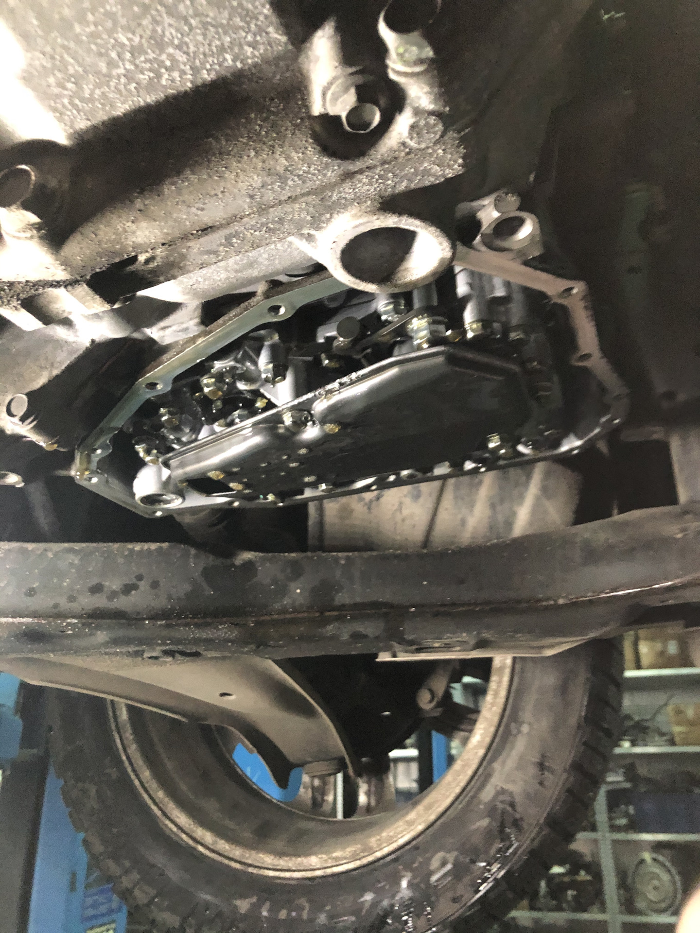

В среду утром приехали, проверили коробку компьютером, выявили низкое давление. После нашего согласия слили масло и сняли поддон. У нас был шок…
Сказать что я офигел — ничего не сказать, но надежда все таки меня не покидала))
Посмотрели на все это, перекурили и договорились о дальнейшем разборе коробки, а что делать то.

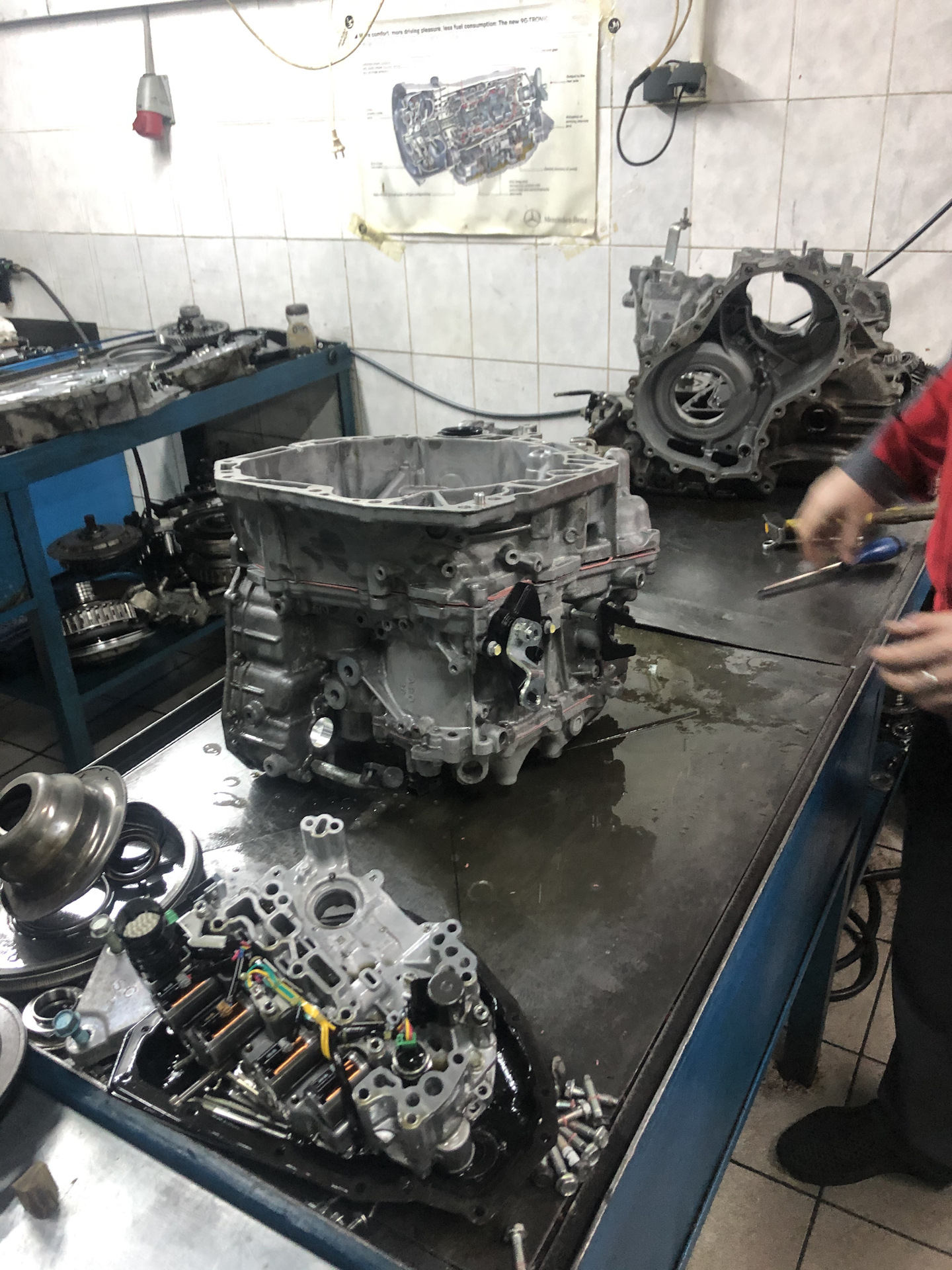

Договорились приехать на дефектовку утром на следующий день, но по счастливому стечению обстоятельств, мастера скинули коробку через 3 часа и к 17:00 она ждала нас чистая и готовая к разбору)
Очень приятно, что на всех этапах можно поприсутствовать, позадавать вопросов и понять проблему.
Но нас ждали и хорошие новости)

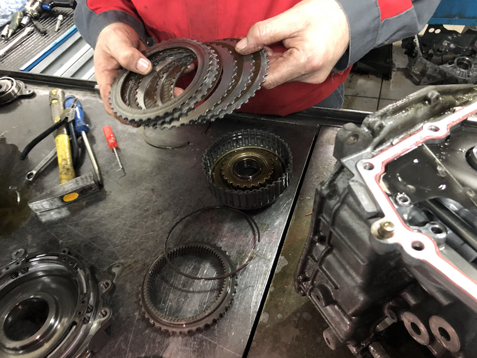

1. Коробку никто не вскрывал, крепёж, герметик, прокладки заводские.
2. Пробег соответсвует износу деталей, то есть реально на машине проехали около 50000 км, потому что все выглядит +/- как новое! Это меня и максимально обрадовало)))
А с другой стороны мы добрались до проблемы…

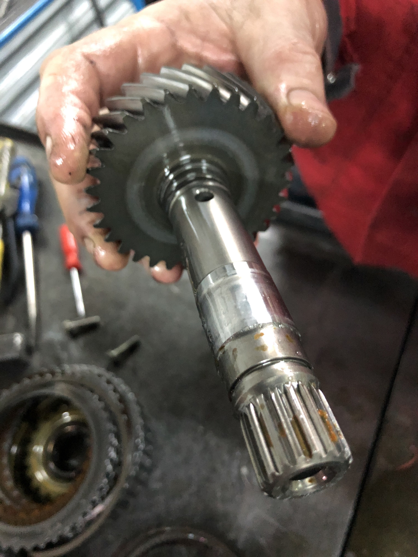

Подшипник первичного вала рассыпался и испортил первичный вал, втулку первичного вала и само посадочное место в корпусе
Плюс стружка добралась до ремня, что стало очень обидным, так как на нем осталась одна царапина, но для гарантии от сервиса ставить его обратно нельзя было. А так же царапина на одном конусе, благо его можно отполировать.
Ну и клапан масленного насоса тоже чуть-чуть пострадал.

Комплект фрикционных дисков — 4200 ₽
