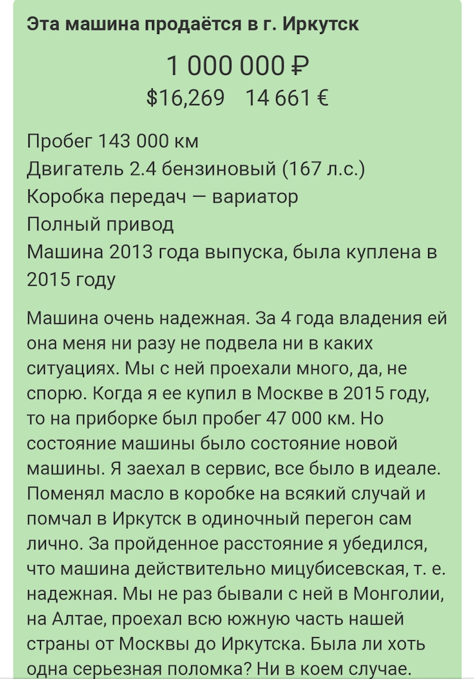

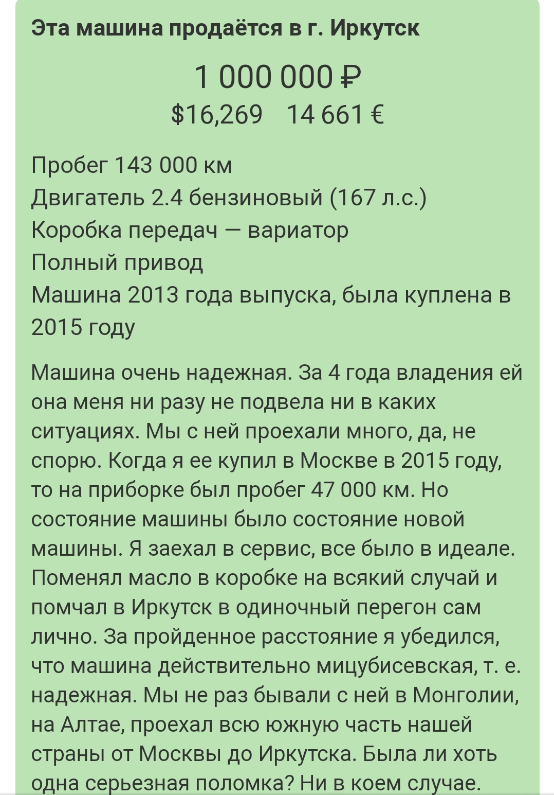

А чо машину после этого продавать?
От греха подальше
Жалко блин( мб совпало просто(
m1kc
А ума не хватило предположить, что машина у меня продаётся, например, с лета ещё? Причём тут вчерашнее и продажа. Вчера была сделана полная диагностика и через сканер в том числе. Продажа не связана со вчерашним. Шире мыслить надо.
Прежде, чем озвучивать неумную мысль, открыл бы Дром, Авто.ру и посмотрел бы, что машина у меня начала продаваться еще, по Дрому, с 24.11.2019, а на Авто.ру еще раньше объявление создано было. Лишь сказать что-нибудь и смуту навести.

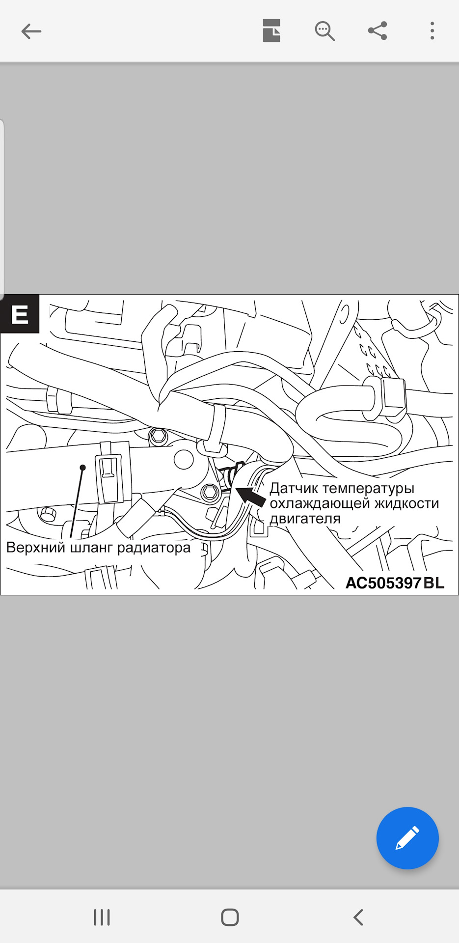

Удивляюсь митсу, авто за полтора ляма и нет датчика охлаждайки :(
В смысле нет?
Температуры то понятно, а уровня? Опель регулярно просил долить ОЖ как только уровень доходил до минимума. Опель, который в 2 раза дешевле.
Просто посмотреть. Мне, например, не западло лишний раз капот открыть. Что я и делаю перед каждым выездом, как и учили.
