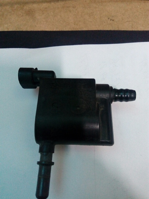

всем привет!
в продолжение борьбы с триклятой ошибкой 2188 (богатая смесь на ХХ) оставалось заменить клапан адсорбера и воздушный фильтр (проблема в нем маловероятна, но все же. так как этот расходник всегда меняется вовремя).
сложного в замене ничего нет . единственное, что притомило это одевание жесткого шланчика на сам клапан. не получилось вобщем. поставил форсуночный от ГБО-подошел идеально.потом потеплеет установлю завод.(чтобы по фен-шую)
пока ошибка пропала.
всем полных баков и хороших дорог)

да ни фига! это клапан адсорбера! что со старым, что с новым, все равно ошибка вылазит!((( не знаю куда копать, главное едит и все.
Какой артикул этого клапана? Именно Грантовский? Калиновский я ставил, не подошёл — он ни так продувается и ошибка повторяется.
Артикул напишу завтра.какой был и какой стал.внешне они не отличаются
У дочери на Гранте тоже стала такая ошибка выходить. Года два назад менял ей этот клапан. Подскажите, какой артикул нужного клапана? И вообще в нём ли причина?
машина продана, насколько помню само собой устаканилась эта ошибка. еще такой момент- этот клапан долен четко прикреплен к корпусу фильтра. чтоб не болтался. тогда нормально будет.

Пока ошибки нет.обороты не плавают
Лямбду смотрел? Она вроде регулирует топливо полачу
на диагностике смотрели.параметры нормальные

долго вычислял эту поломаку
Так в чем она была?
Проблема в клапане была.
