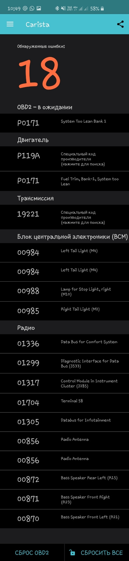

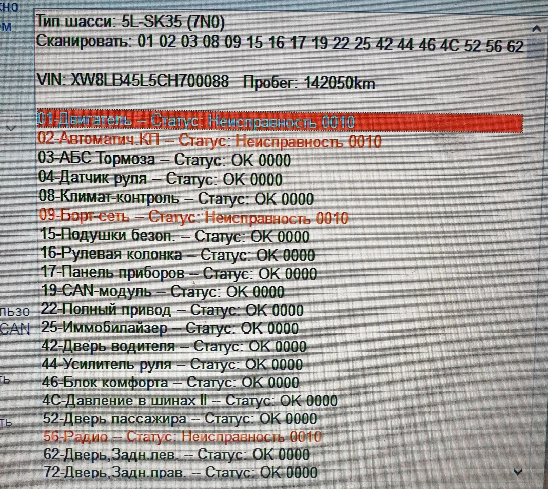

Ошибки в Васе:

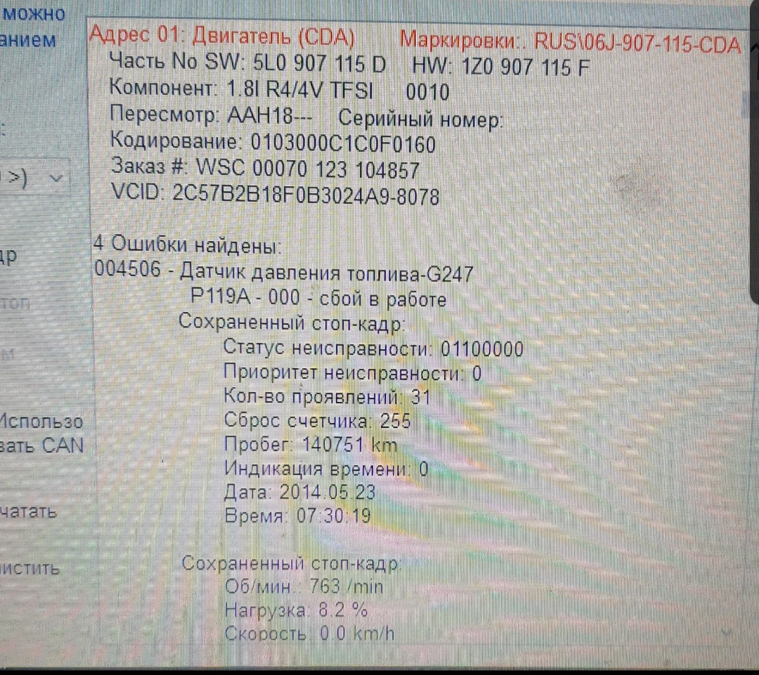

Двигатель: Статус — Неисправность 0010;
004506 Датчик давления топлива G247

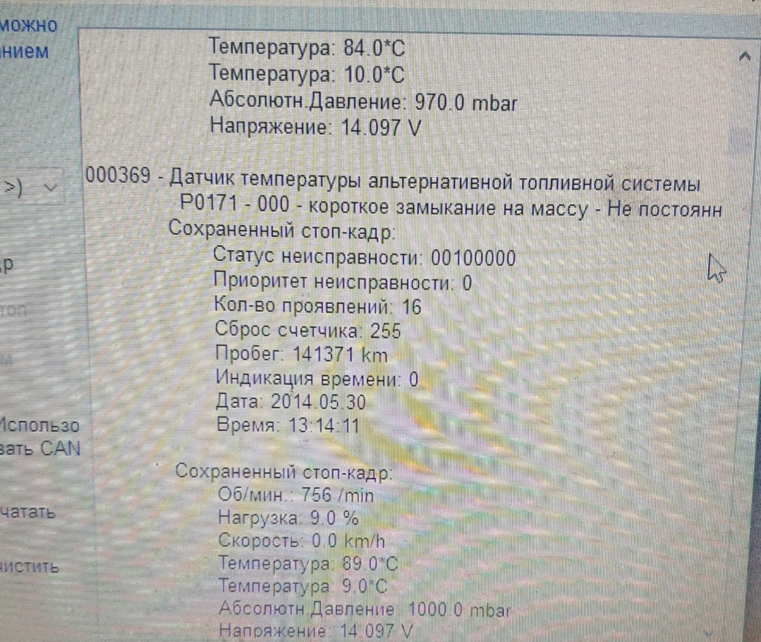

000369 Датчик Температуры альтернативной топливной системы P0171-000- короткое замыкание на массу- Не постоянн.

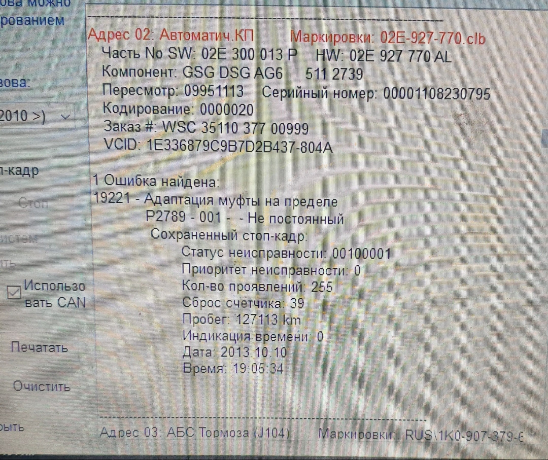

Автоматич.КП Статус — Неисправность 0010
19221 — Адаптация муфты на пределе Р2789 — 001 — Не постоянный

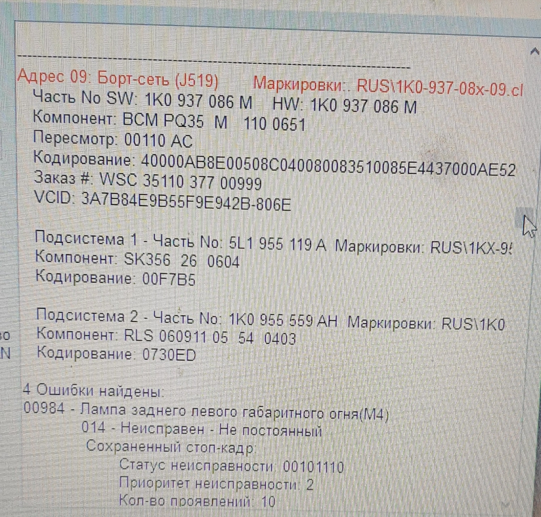

Борт сеть Статус- Неисправность. 0010
00984 — Лампа заднего левого габаритного огня (М4)

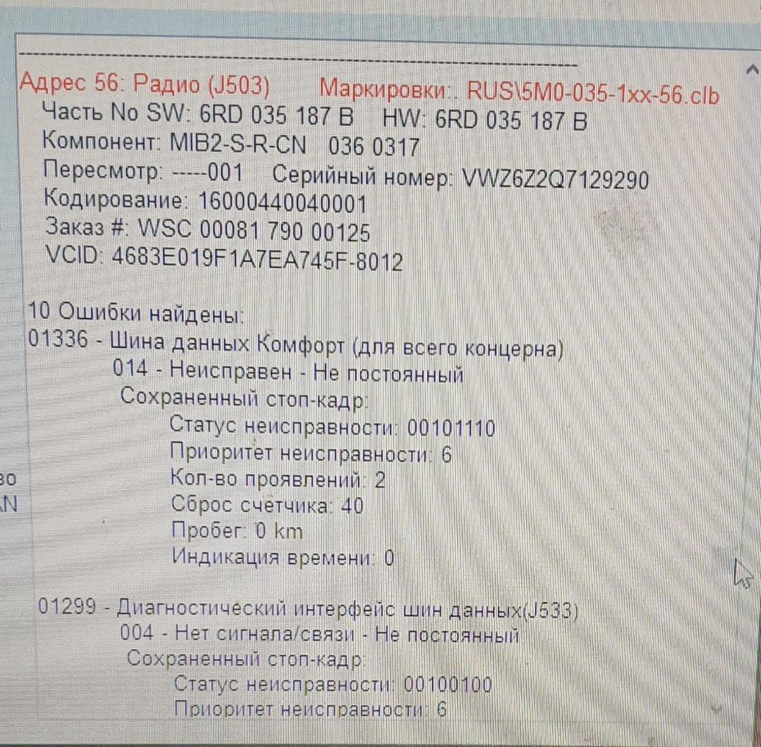

Радио Статус — Неисправность 0010
01336 -, Шина данных комфорт (Для всего концерна), 014 -, Неисправен- Не постоянный.
01299 — Диагностический интерфейс шин данных J533, 004 — Нет сигнала/связи — Не постоянный.

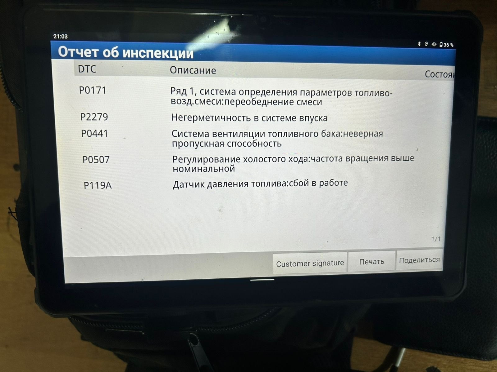

Ещё одна ошибка выскочила P2279 Leak in air intake system.

Проблема решилась ? Тоже вылезли ошибки по бедной смеси, не герметичности впуска и датчику давления топлива
Да решил проблему, поменяли маслоотделитель и ошибка ушла
Это же подсос воздуха
Больше на насос в баке похож, может даже сетка.
У меня при забитой в хлам сетке тннд не выскакивало ошибок. Ошибки выше были, с заменой тнвд и толкателя ушли
