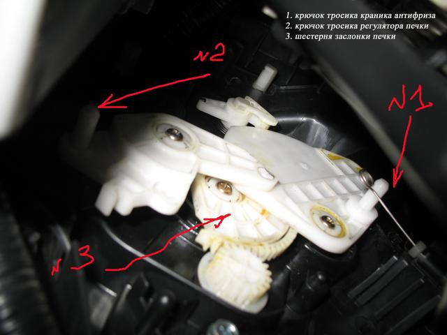

Я купил свою Integra DC 5 летом, климат устраивал, и печка грела, и кондёр холодил, но с наступлением холодов, отопитель отказался выполнять свою работу… Немного поискав возможные причины в глобальной сети, наткнулся на чистку заслонки смешивания потоков, решил проверить в каком состоянии моя заслонка и вот оно… Заслонка действительно заклинила, примерно в среднем положении, но основной бедой было отсутствие шестерни, которая приводит в движение заслонку, очевидно ее сняли рукожопые мастера, которых увы не мало…
Ремонт. Разобрал печку, снял заслонку разобрал почистил, смазал подходящей смазкой все нужные элементы, помыл все остальное и собрал в обратном порядке, поменял салонные фильтры, дело было за малым найти и поставить недостающую шестерню… Чего так и не случилось, т к отдельно ее нигде не могу найти. Есть с отопителем в сборе но ценник конь… Кто-то советовал распечатать на 3D принтере, идея хорошая, но нужен образец для сканирования, или готовый stl. файл для того чтоб распечатать… Чего я тоже найти не смог, по итогу езжу так зафиксировав заслонку в положении жара, но климат регулируется только краном, что не совсем комфортно…
Просто мысль покоя не даёт, что эти шестерни, по-любому где-то валяются как ненужный хлам… И не забрать и не купить… шестерня в виде полумесяца, крутит вал привода заслонки, находится справа, в ногах у водителя на (фото номер 3)
Может кто сталкивался, или валяется такая шестерня или есть файл для 3D принтера помогите друзья?!

honda.epcdata.ru/integra/…ctric/8942/?p=6&fromMap=1
Под номером 6, набор шестерней.
Друг спасибо огромное! По номеру запчасти заказал ее через Экзист за 800₽ с Японии я мог заказать отопитель в сборе за1500, но дороговато встаёт доставка по Японии и доставка морем, из-за этого не решался от туда тянуть, хотя опыт заказов имеется. Так вышло все дешевле и проще!
