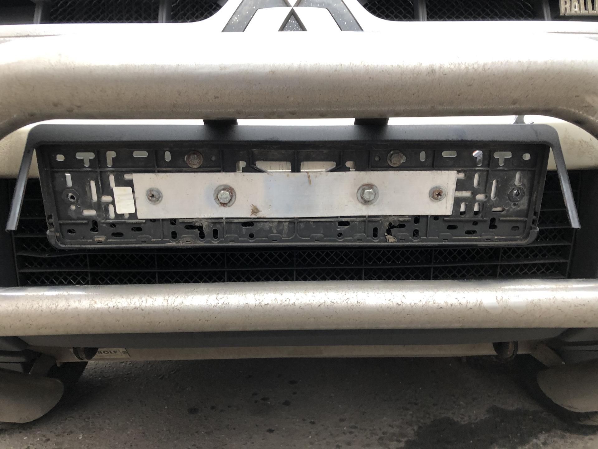

Всех категорически приветствую!
Машина ремонтируется двумя вещами: если должно двигаться, но не двигается – ВДшка, если не должно двигаться, но двигается –изолента.
Не понимаю, почему на джипах номер закрепляется с заводы так, что на раз отрывается водой из-под колес. В общем настоящие оффроудеры типа меня обязательно должны усиливать этот узел.

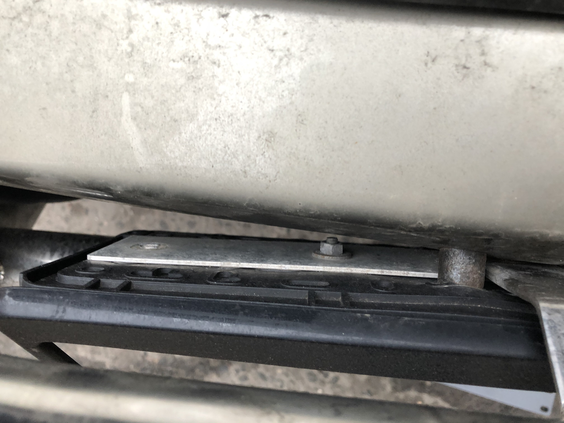

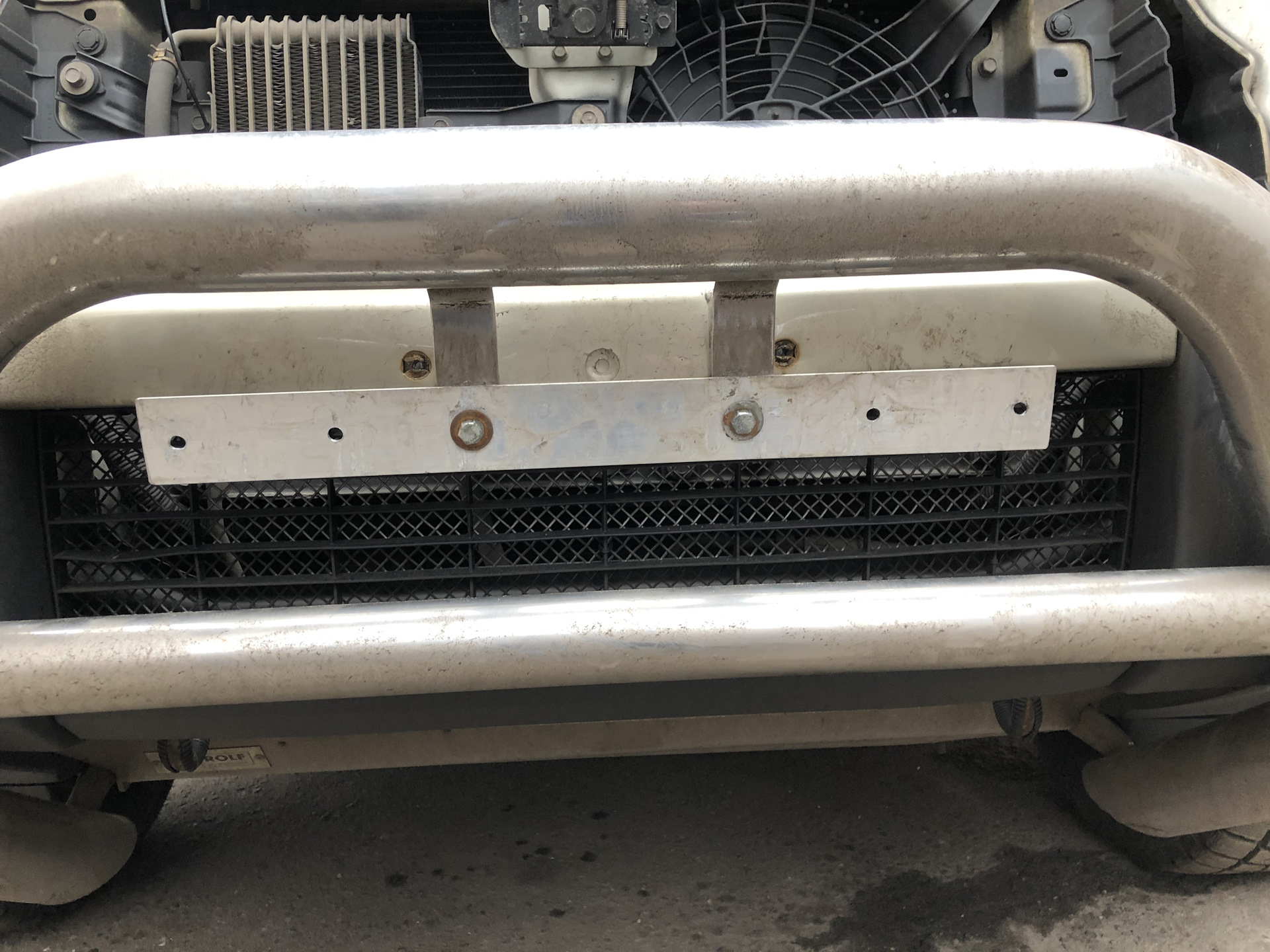

Синей изоленты не оказалось в запасах, поэтому пришлось взять две полосы алюминия 60х3 мм и сделать крепеж номерного знака, чтобы больше на весенней охоте его не терять. В итоге конструкция держится на двух болтах 8 мм, четырех болтах 6 мм и сам номер прикручен к алюминиевой полосе винтами 6 мм. Теперь его даже при желании оторвать нельзя, согнуть – да, оторвать — нет, но срач полюбас приветствуется!

Ну вот для того, чтобы больше не терять, я и прикрутил.
Серьезно прикрутил👍

Можно ещё полосу по ширине номера сделать, чтоб его и согнуть нельзя было:)
У меня и так спереди клиренс меньше😁

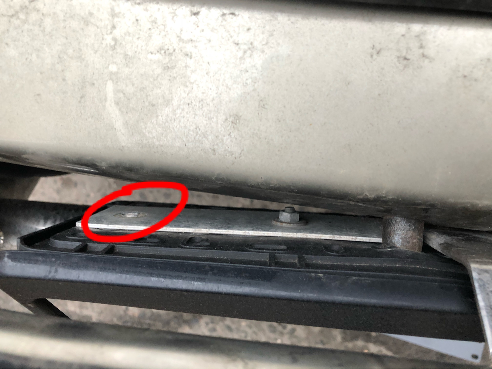

так ты только рамку закрепил, а теперь номер закрепить надо
Вглядись, Сын мой, ибо номер прикручен к полосе алюминия болтами 6 мм!
На краях полосы по отверстию)).
