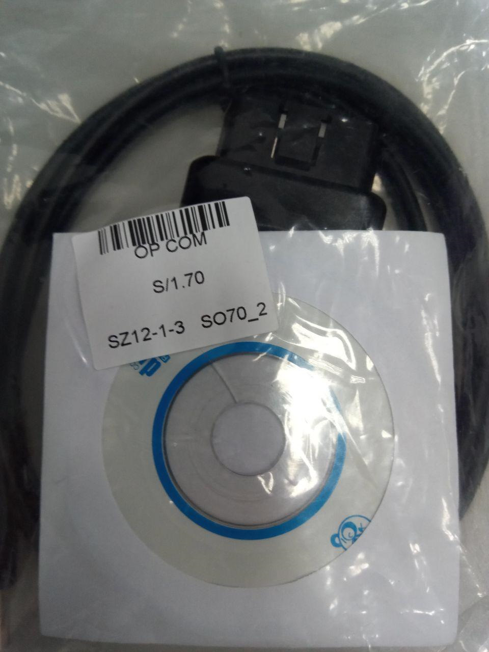

Наконец-то приехал мне диагностический шнурок из Поднебесной версии 1.70.
В комплекте адаптер, шнур и диск с программным обеспечением.
Но я был бы не я, если бы мне не "повезло"). Диск оказался коцнутым, ладно к этому вопросу чуть позже.

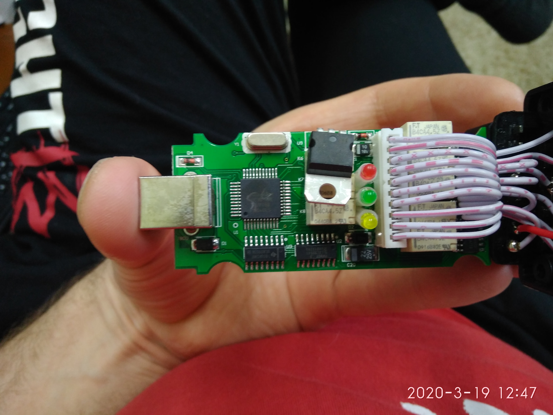

Мой пытливый ум в погоне за сумрачным немецким гением, решил рассмотреть более тщательно продукт китайской смекалки.

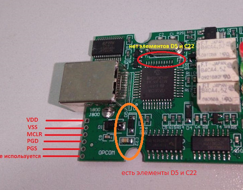

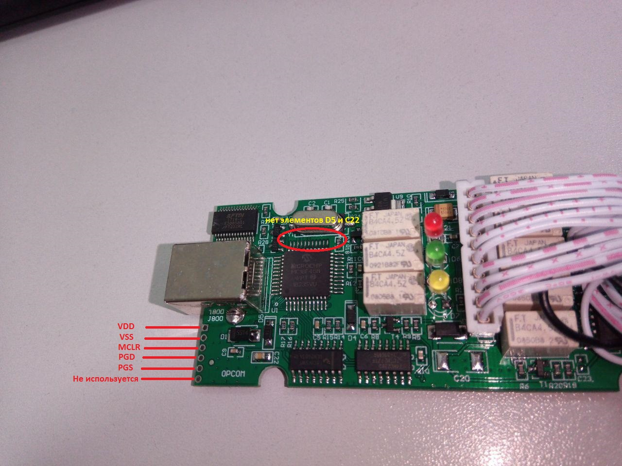

Помню что искал op-com с версией чипа PIC18F458. Покурив форумы — узнал что существует несколько видов плат. На фото конечно не разобрать, но маркировка говорит что вроде бы он (хотя сейчас уже научились подделывать и маркировку на самом чипе), но все-таки хотелось копнуть чуть глубже и определить ревизию самой платы.
Быстрый поиск, сказал что сейчас в продаже встречаются ревизии плат V5, V6, V5 NEW и закос под V5. Вероятность получить контрафакт наиболее высока на платах V6 ну и клон V5.
В моем случае ревизия платы V5 NEW. Как понял:
1. Штатные контакты для подключения программатора в левом нижнем углу платы.
2. Отсутствуют лишние диод и конденсатор между чипом и тактовым генератором (в неправильной версии элементы D5 и C22)
3. На тыльной стороне платы отсутствуют смонтированные элементы.
Ладно, будем считать не наобманули.

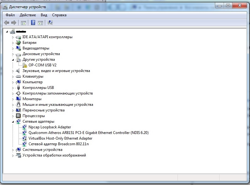

Теперь собираем обратно приблуду и коннектим к компу. В диспетчере устройств появилось что-то, что называет себя OP-COM USB V2.

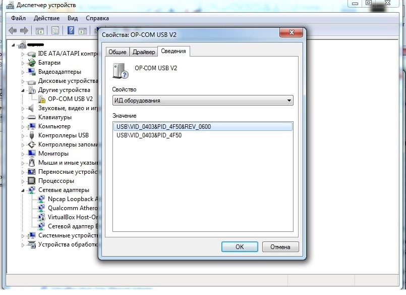

VID и PID

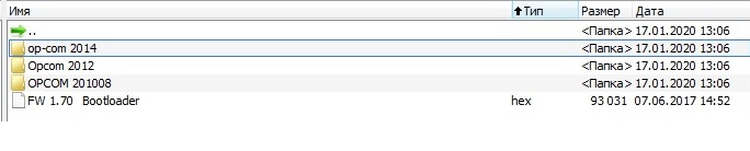

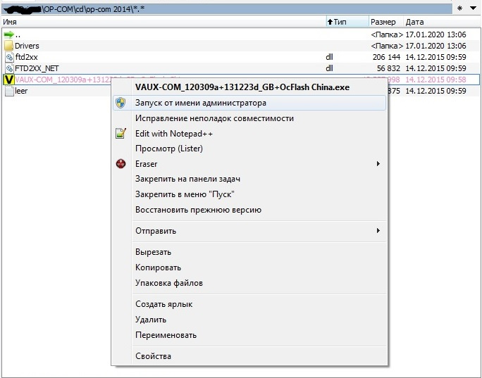

Внутри архива меня ждал такой вот перечень файликов
Я выбрал что посвежее op-com 2014.

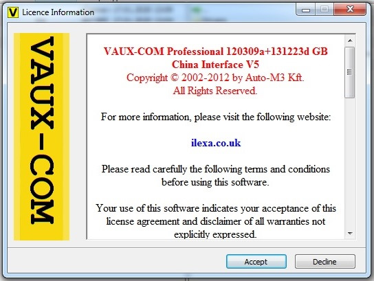

Инсталяха VAUX-COM_120309a+131223d_GB+OcFlash China, хорошо ставим. У меня по умолчанию поставилось в корень диска C.

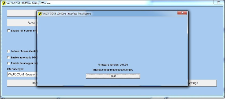

Запустим VAUXCOM и попробуем протестировать интерфейс. Settings -> Test Interface. Ну понятно…нужен драйвер.

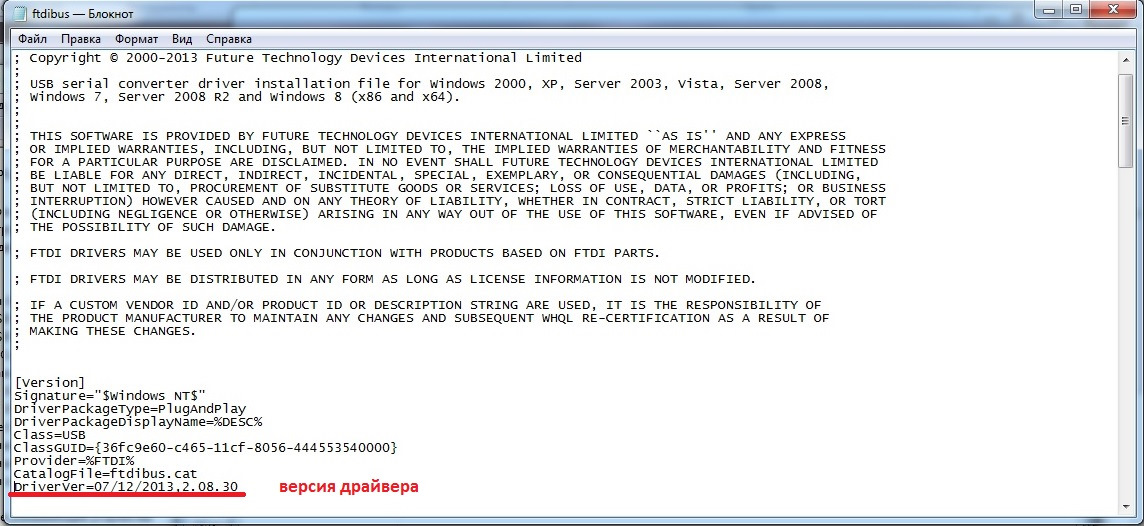

Потратив порядка получаса пытаясь перебрать несколько драйверов неизменно получал в конце установки либо ошибку 52 (не возможно проверить цифровую подпись, как решать — будет далее), либо вообще не получалось выбрать необходимый драйвер.
Процесс поиска верного в моем случае алгоритма скринить не стал (сам алгоритм будет ниже), но хочу обратить внимание вот на что, в самих папках cd c ПО, есть свои папки Drivers для op-com 2014, Opcom2012 и OPCOM 201008 (касатеся только версии 1.70, по другим — не могу утверждать).
Вот в моем случае, не следовало подпихивать файлы драйверов от-туда, потому что версии драйверов для них были 03/13/2008 2.04.06, 10/22/2009 2.06.00 и 03/13/2008 2.04.06 соответственно.

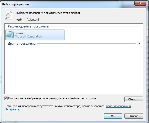

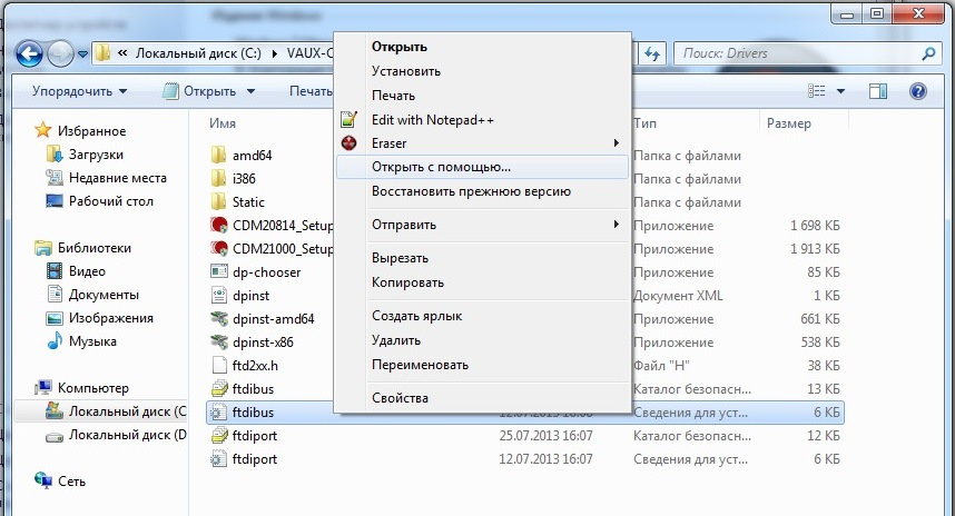

Проверить можно так (смотрим файлик OPCOMUSB.INF)
Нужный файлик находится в другом месте, но теперь по порядку сам алгоритм.

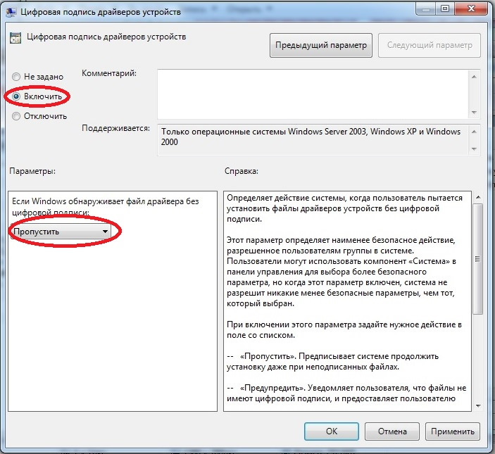

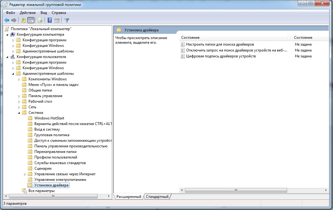

Первым делом отключим злоесчастную проверку цифровой подписи устанавливаемого драйвера. Есть несколько способов, можно найти в сети, я делал через остнастку.
Пуск -> Найти программы и файлы -> набираем gpedit.msc
Получим такое окошечко, открываем Конфигурация пользователя -> Административные шаблоны -> Система -> Установка драйвера
Дважды (кажется) клацаем на Цифровая подпись драйверов устройств, получим что-то наподобие такого
Нужно поставить кнопку Включить и выбрать пункт Пропустить
Применяем изменения, на всякий случай перезагружаемся и начинаем устанавливать сам драйвер.

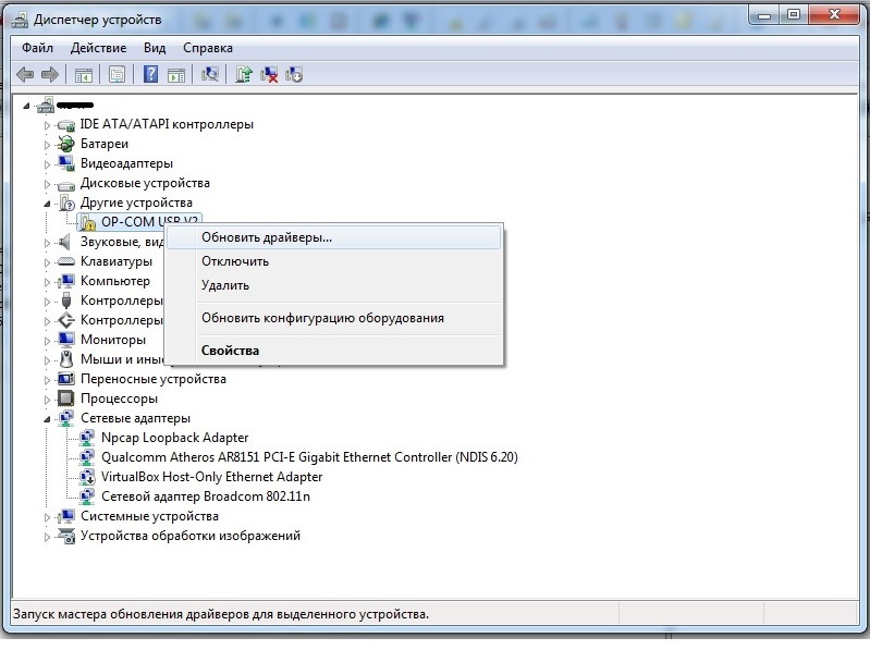

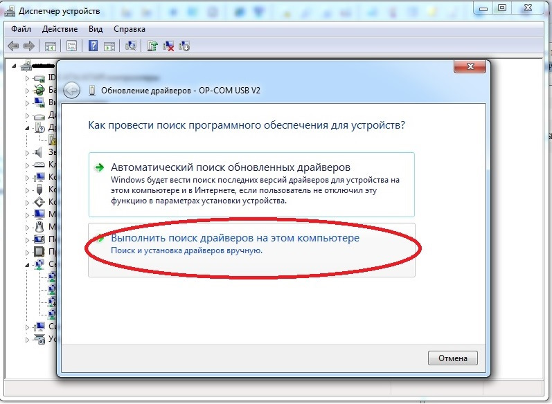

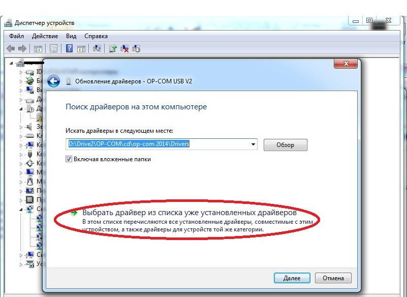

Пуск — > Компьютер (правая кнопка) -> Свойства — > Диспетчер устройств
Находим наш OPCOM USB V2 (правая кнопка) -> Обновить драйверы

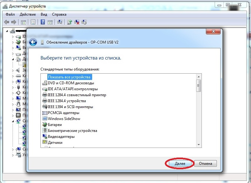

Выполнить поиск драйвера на этом компьютере

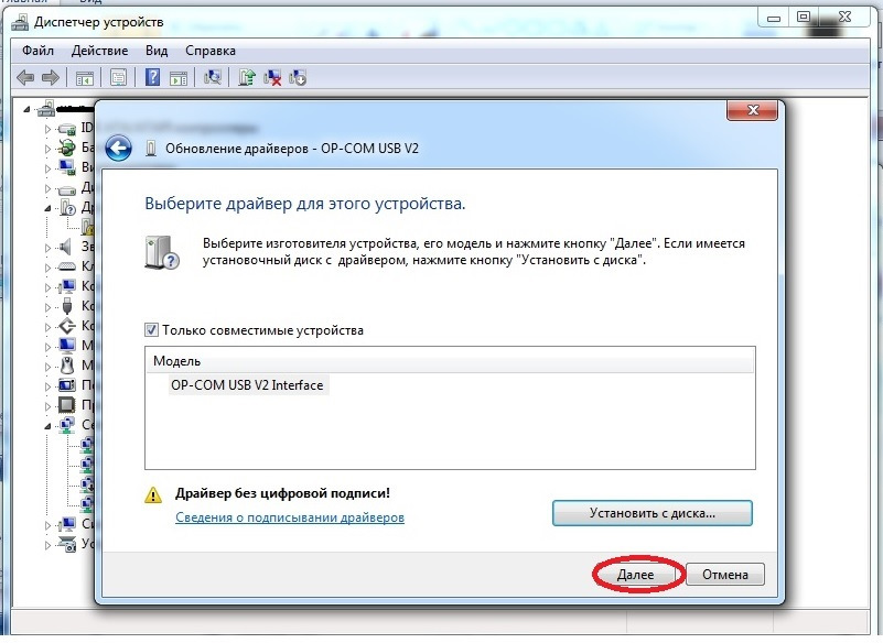

Выбрать драйвер из списка уже установленных драйверов
Далее

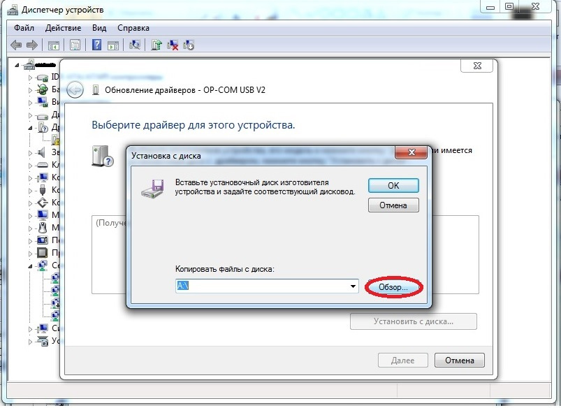

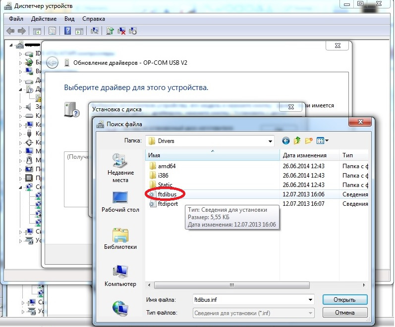

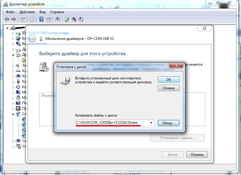

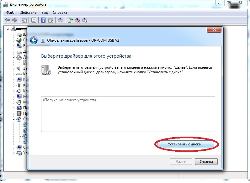

Установить с диска
Обзор
А теперь выбираем правильное месторасположение самого файлика, у меня он находился в C:\VAUX-COM_120309a+131223d\Drivers (Это то, что ставилось в самом начале) ftdibus

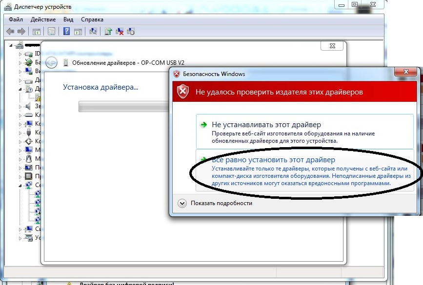

Далее
Все равно установить этот драйвер

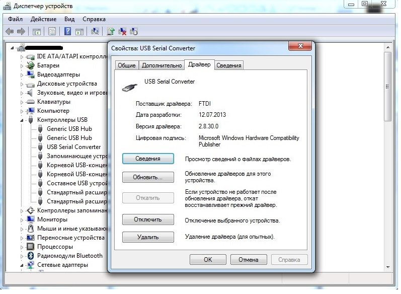

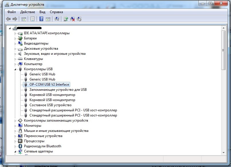

Ждем окончания, после идем проверять в диспетчер устройств и видим что появился OP-COM USB V2 Interface
На всякий случай вытащил адаптер и проверил что произодет. Повторно определился как USB Serial Converter
Версия драйвера 2.8.30.0
В завершении, тестируем приблуду в VAUX-COM. Сканер теперь виден.

Это фейковая версия. Высокого уровня)). Чип даже перепрошивается один раз и не окирпичивается при попытке перепрошить версию. Зловещие диод и конденсатор имеются)))
Полез я его прошивать, на свою голову. Он скатился до 1.41 и никуда не двигается. Вроде и работает, но более свежие версии программ требуют обновления прошивки, а она, естессно, не обновляется.
Так бывает((… Надо брать 1.95

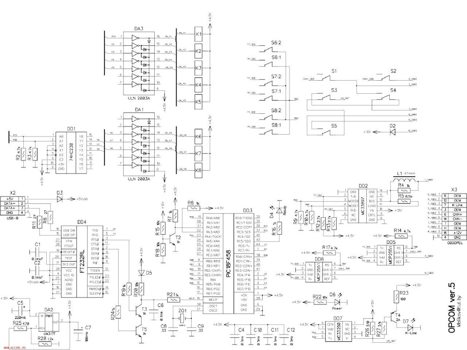

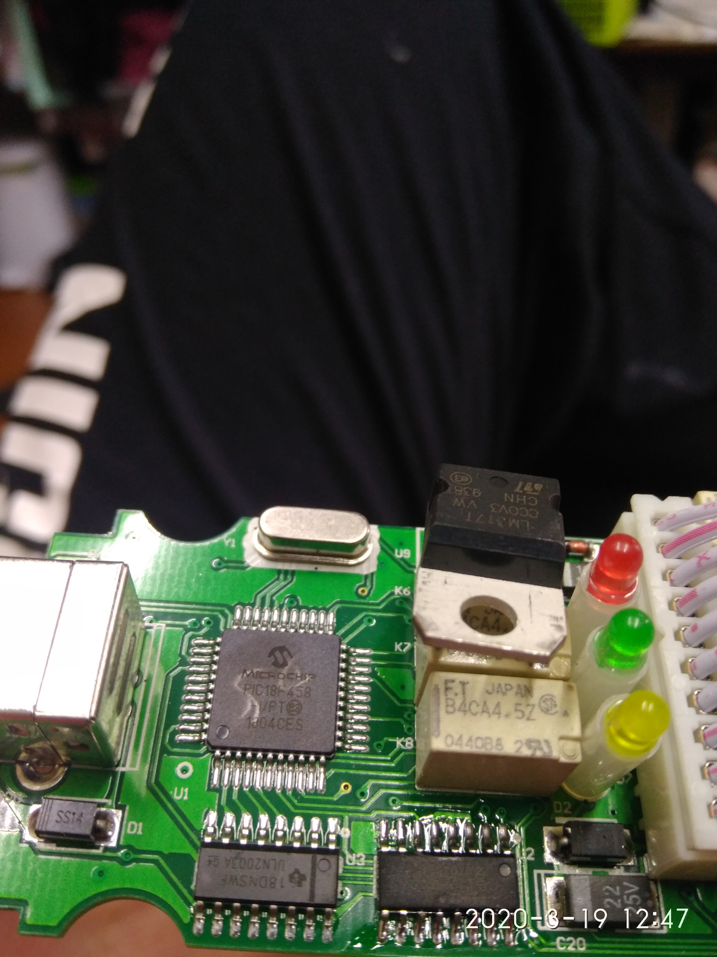

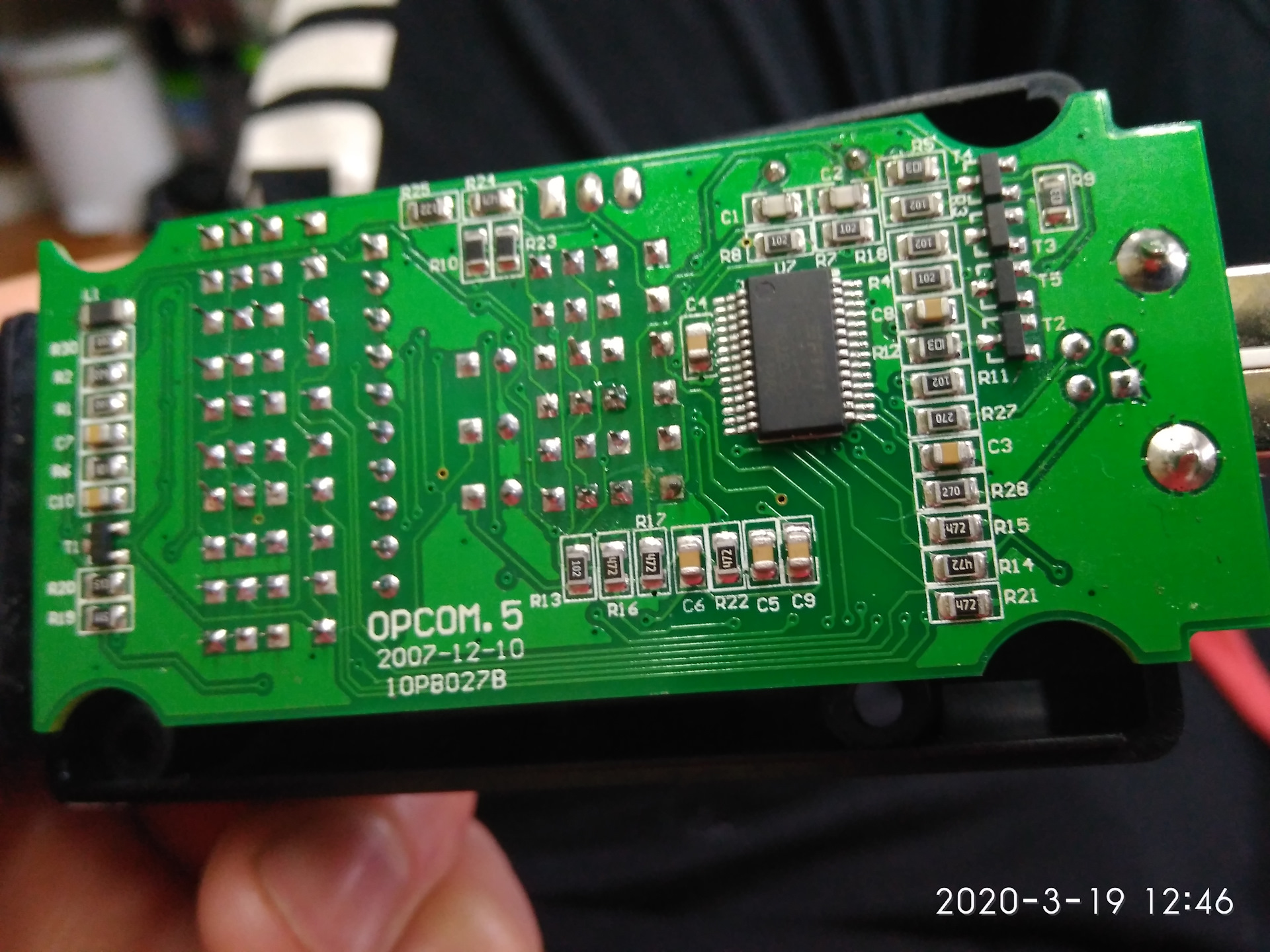

У меня беда какая то, оп ком 5 версии сверял все микрухи все как здесь www.drive2.ru/b/544957271340220431/ но при подключении к авто (Corsa D робот) конкретно к блоку коробки, на табло загораются все лампочки (акб, абс) робот встает аврийный режим F и на этом диагностику можно завершать, так как op com уже не видит блок коробки и пока не вынуть ключ из замка и не отсоединить адаптер от машины, только в этом случаи возможно по новой подсоединится и исчезнет аварийный режим
Что я делал, ставил разные дрова, использовал разные версии программы все одно, например с русифицированной версией 2010 RUS ошибка вылетает почти каждый раз Vaux-com через раз, думаю может прошивка адаптера кривая (1.70) остается только ее сменить вот поэтому я и спросил у тебя есть проблемы в работе, у тебя тоже 1.70
Ну возможны два варианта:
1. Устала винда. Попробуй на свежеустановленной продиагностировать.
2. Есть затык по схемотехнике платы. Ты можешь фотку с высоким разрешением микрухи сделать?
Использую вин 7 32 но не думаю что из-за него, первый раз подключается без проблем, как только вылетит ошибка подключается через раз (бывает прога выдает что блок ECU занят попробуйте позже) в связи с этим у меня складывается мнение что переполняется какая то память на адапторе или еще где, так что проблема у меня в этом, а вот фото

меня смущает твой элемент U2, он у тебя не отмыт с завода или ты его менял?
нет я ни чего не менял, с завода наверно, какой то состав на U2 я его аккуратно зубочисткой, отходит, я так понимаю это остатки флюса от пайки из-за него могут быть проблемы?
элемент U2 это то, что управляет твоими реле, по схеме это 74HC238. Различные группы реле в свою очередь, обеспечивают доступ к разным блокам. По твоей ситуации, я так понял — у тебя проблема с доступностью блока коробки. Возможно где-то залипает реле, отвещающая за этот блок, либо сам ключ U2 делает беременной голову. В качестве экспресс проверки версии — самый простой вариант, взять другой 1.70 либо выше и попробовать на нем.
Вообщем спустя месяц пишу чем все закончилось, на какой-то момент как я думал проблема была решена, оп ком исправно (без глюков) отработал ровно 3-4 дня, работоспособность была сделана след образом на элементе U2 я почистил остатки флюса сначала зубочисткой а после зубной щеткой помыл спиртом + ко всему установил другой драйвер 2008 года и все заработало но как известно не долго музыка играла, сейчас все тоже самое при подключении к авто при чтении блока загорается на табло буква F по итогу ошибки прочитать не возможно и авто (робот) в аврийном режиме только 1 и задняя передача .такие вот дела, буду заказывать новый адаптер
