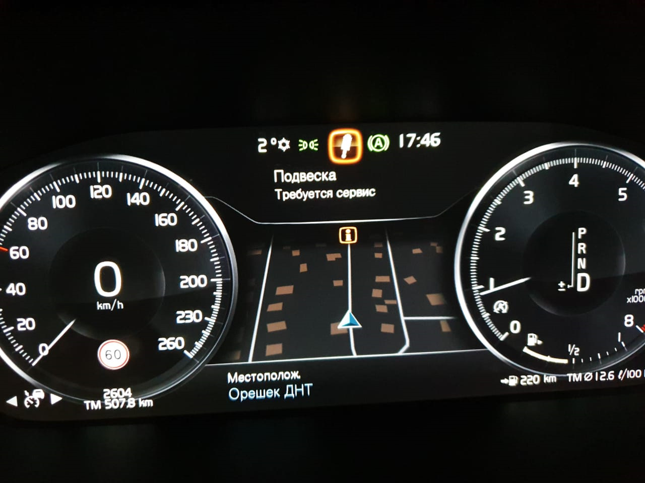

Всем привет! Лось ожил! Компрессор, реле и предохранитель и 3 часа делов.
Респект компании "Дон Моторс" за столь быстрый гарантийный ремонт. Цена вопроса 0руб.
Не понимаю почему вы на пневму гоните, у меня например за 4 года ниразу с ней проблем не было, хотя поменял уже 1 комплект дисков изза очень плохих дорог.
И я проехал на MY17 80т.км и проблем не было, а тут 2.6т.км и уже проблем.
Предохранитель компрессора посмотрите. Потеки амортизаторов не показывает. Проверено.
быть может все что угодно — езжайте в сервис и выясняйте

Реле пневмы и соответствующий предохранитель.
Это болезь? Или так будет всегда.
Ничего страшного. Бывает редко, если уже нет гарантии, то реле 10€, предохранитель пару центов.

Нет, это редкий случай и легко устранимый.
