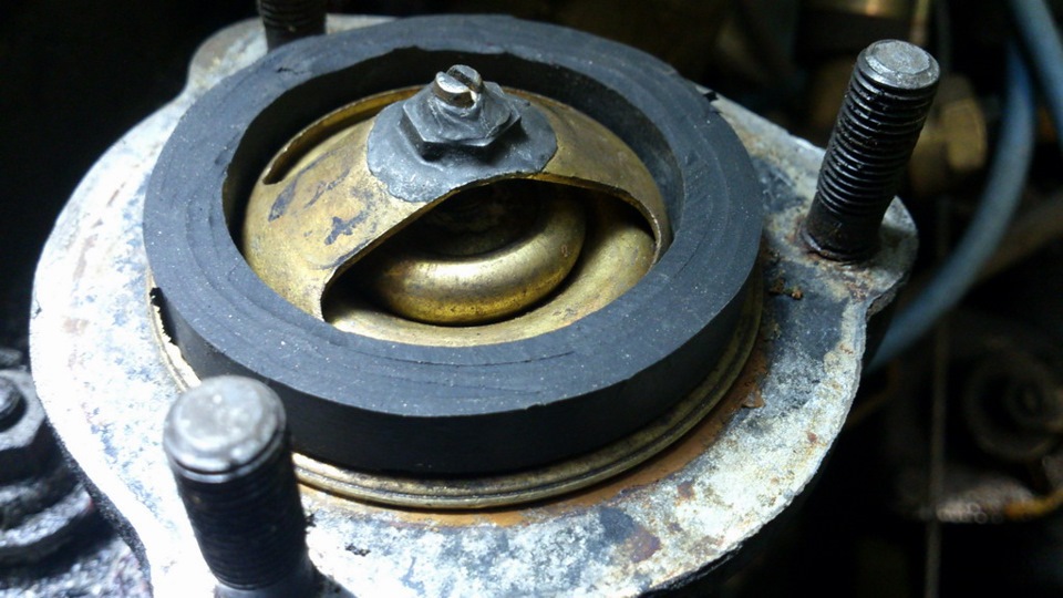

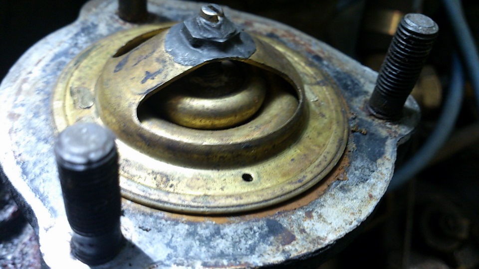

Но все равно остались вопросы по прогреву и стабильности температуры из-за неплотной посадки (наверное) термостата в гнезде.
Вырезал кольцо от толстого кооперативного патрубка радиатора.
Теперь все работает как надо, даже не прикрывая жалюзи.
Вернее, с закрытыми жалюзи прогревается так же быстро, как и с открытыми.
По трассе на скорости не переохлаждается.
В пробках не кипит.
Результатом доволен.
По крайней мере до тех пор, пока не найду новый штатный термостат и кольцо для его крепления.

Прошу обратить внимание как я выполнил кольцо для поджатия термостата.
Вот в этой записи БЖ www.drive2.ru/l/4334121/ пятая фотография сверху.
Взята медная проволока и изогнута волнами чуть выше необходимой высоты. При закреплении крышки, она усаживаетсяи плотно прижимает термостат на свое законное место
спасибо, хороший вариант
