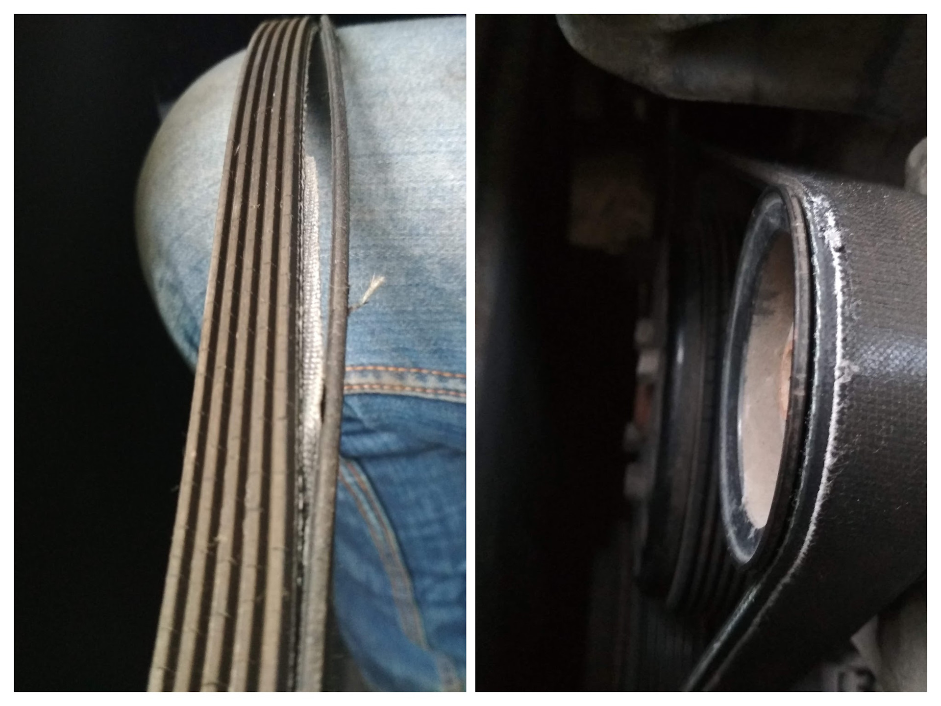

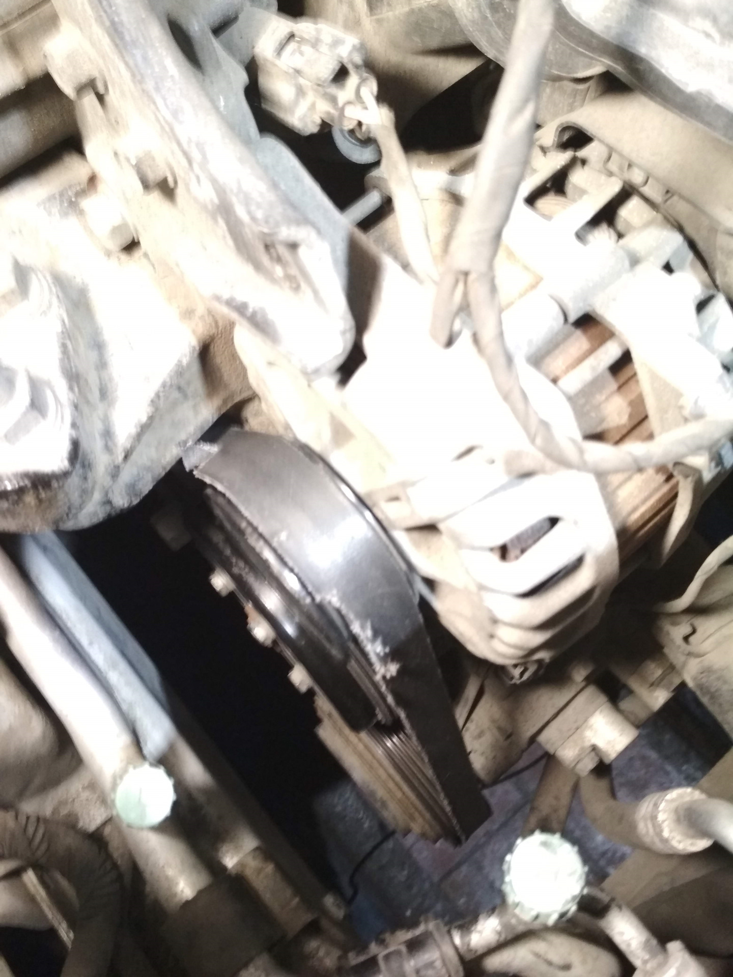

У же писал о попытке устранить свист в районе приводного ремня. Тогда были заменены подшипники в обводном и натяжном роликах. Результата должного эта процедура не возымела.
Так осенью 2019г я заметил, что один ручеек на приводном ремне марки Avantech стал отслаиваться.

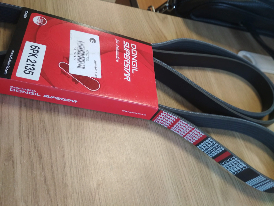

Заменил его на ремень Dongil 6pk2135, цена 530р
Но беспокоящий меня свист не исчез и стал отчетливо проявляться на 1300-1500 оборотах.

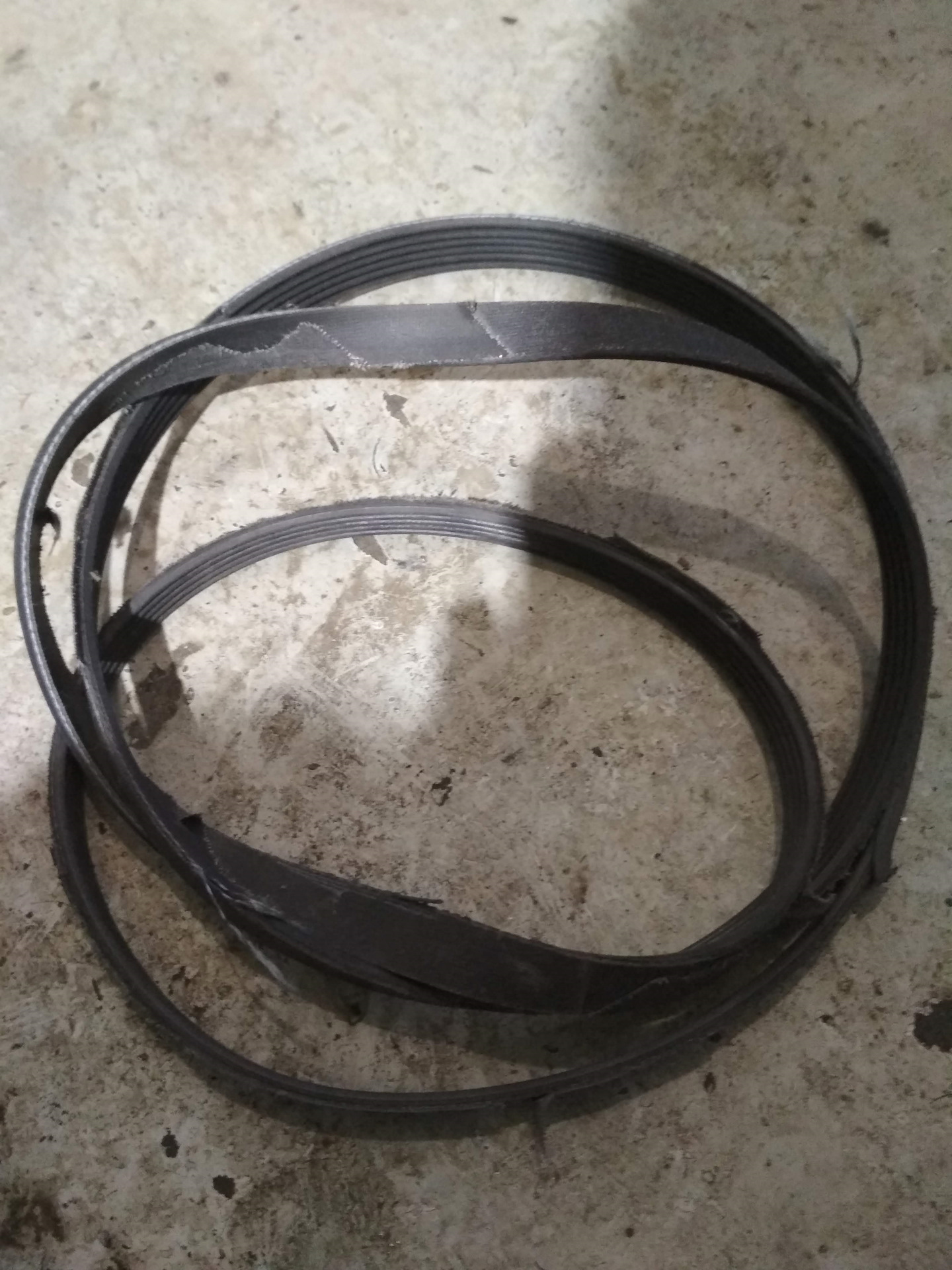

Так я еще проездил до января 2020г. Ситуация стала усугубляться перескакиванием ремня на один ручеек наружу от двигателя. Стало ясно — перекошен натяжитель ремня. Да и ремень за три месяца так же отслоил один наружний ручеек.

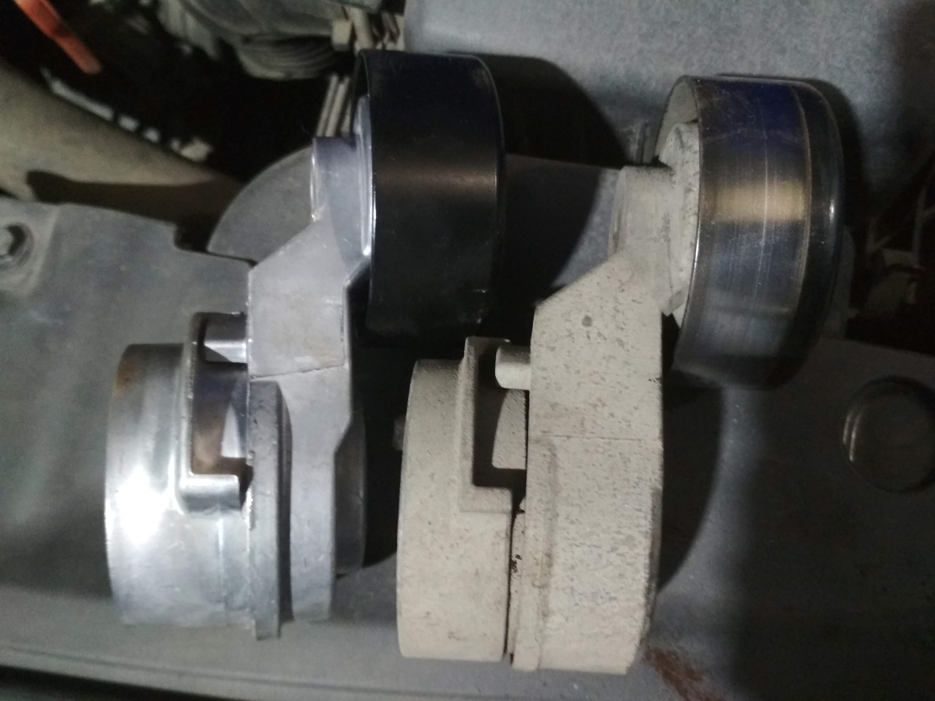

Заказал последнюю усовершенствованную модель натяжителя Hyundai-KIA 25281-2B030, цена 1760р.
Подделка? — Да фиг его знает. Коробка плотная, шрифты не размыты. Упакован натяжитель в запаяный пакет с логотипами Hyundai KIA. На пакете голограмма MOBIS. На самом ролике нет ни одного логотипа, нет артикула детали. Кстати, на старом заводском ролике тоже нет никаких обозначений!
Заказал новый ремень Dongil 6pk2137, цена 600р.
Поехал в арендованный на 2 часа гараж ремонтироваться и, не доехав метров 50 до гаража, переезжая через вал снега, расхлестало старый ремень. Заглушил двиг, обрезал лохмотья и на малых оборотах на 3х ручейках дотянул до места.
Вот фото сравнения заводского натяжителя 2011г и соременного
Сама замена натяжителя и ремня заняла не более 30 минут. Дольше возился с демонтажем и монтажом заржавевшей защиты картера.

Тебе повезло потому, что у тебя машина моложе 2014г и на ней уже с завода стоит усовершенствованный натяжитель. Они ходят дольше, именно такой я и поставил.
Ну вообще 14 год, но дорест
Один фиг натяжитель нового образца)

Жесть, это за 80к пробега так ремень располосило. Я менял на 115 тысячах ремень и он был в удовлетворительном состоянии, ещё бы поездил.
И это третий ремень!1й-заводской, 2й-авантеч, 3й-донгил.
Сейчас установлен 4й ремень марки донгил.
Уверен, если б не перекосило натяжитель, то ремни ходили значительно дольше.

Из-за неудачной конструкции старых натяжителей. Со временем их загибает.

Видимо за счёт перекоса и рвало ремни и свист был. Я в свое время тоже сталкивался с этой проблемой свиста. Сначала сменил подшипники в роликах не помогло, потом сам натяжитель фирмы GMB не помогло а потом решил поставить новый ремень и нашел то что ролик обводной родной металлический оказался кривой вот в нем и была проблема скорее всего. В общем теперь у меня весь этот узел новый, писков нет но денег пришлось потратить, что интересно ремень родной живее всех живых был, да и растяжки как таковой не было да длиннее чем новый но на мизер до 1см а если раскинуть в длину то это не больше 5мм
Да, дело в перекосе. Сейчас тишина.

Как понять обводной ролик кривой?
accentt
В окружности кривой был или крутился волной?
Крутился. Как колесо на велосипеде восьмеркой
Ну у меня тоже он немного восьмёркой, но звуков посторонних не издаёт
А я как заметил что кривой то поменял и звуки пропали.
