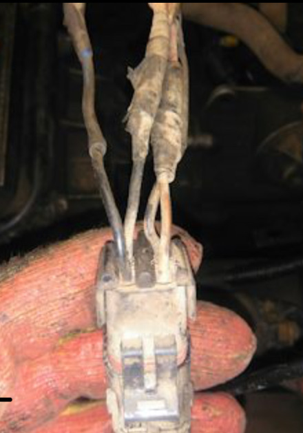

а как подключал? Можно схему. за ранее спасибо!
Я не фоткал, вот мне друг присылал, Толстый красно с чёрным верхний левый на фишке, чёрный тонкий верхний правый провод, красно белый тонкий нижний левый, красный тонкий нижний правый, смотри на фишку так как первое фото.Заметь защелка наверху должна быть и так подключай.

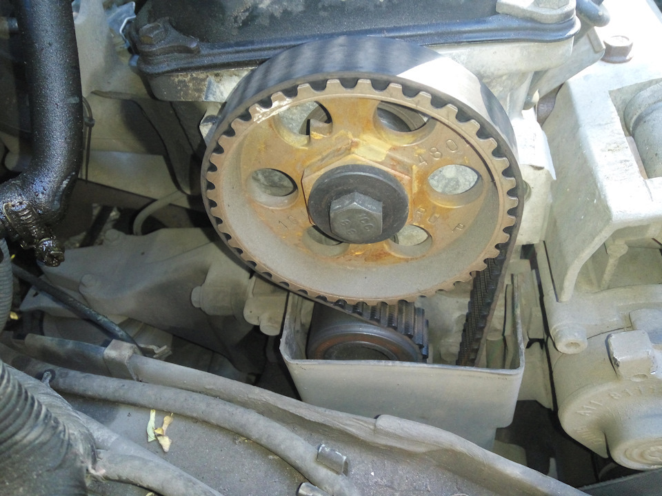

Ремень ГРМ проверяли? Может перескочил на один-два зуба.
Перед тем как поменять датчик месяца два до этого меняли ролик помпу и ремень
Возможно некачественный ремень попался, один или пару зубьев слизало и вот итог. Верхнюю крышку снять, проверить ремешок и заодно метки.
