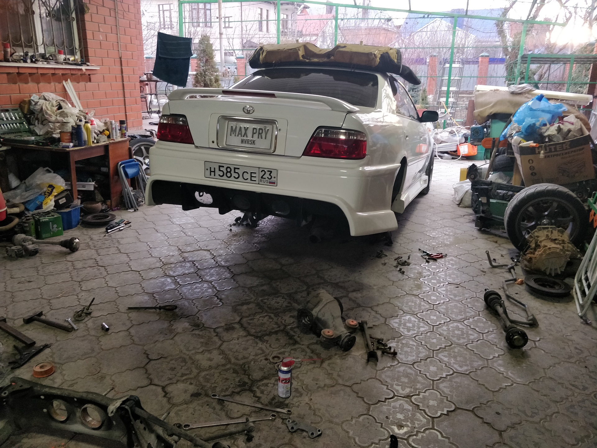

Всем привет, давно ничего не обновлял, не было причин на это, но в один из дней руль стал повернут чуть влево, чтобы ехать прямо…

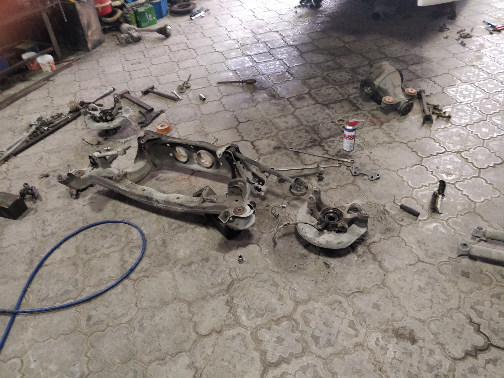

Съездив на развал, был неприятно удивлен что задняя подвеска закончилась, почти совсем. И требует вложений и внимания.

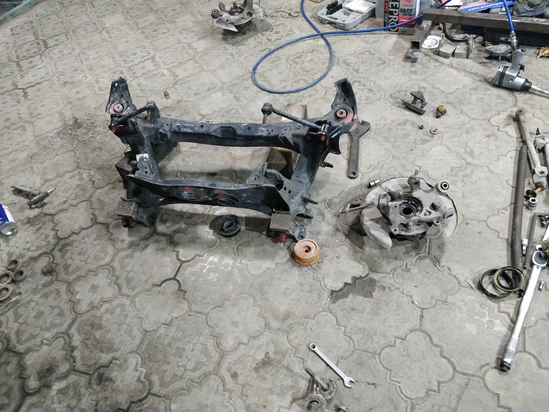

Тут мне как раз пригодился подрамник с верхними рычагами и малыми продольными что я купил ещё 3 года назад.

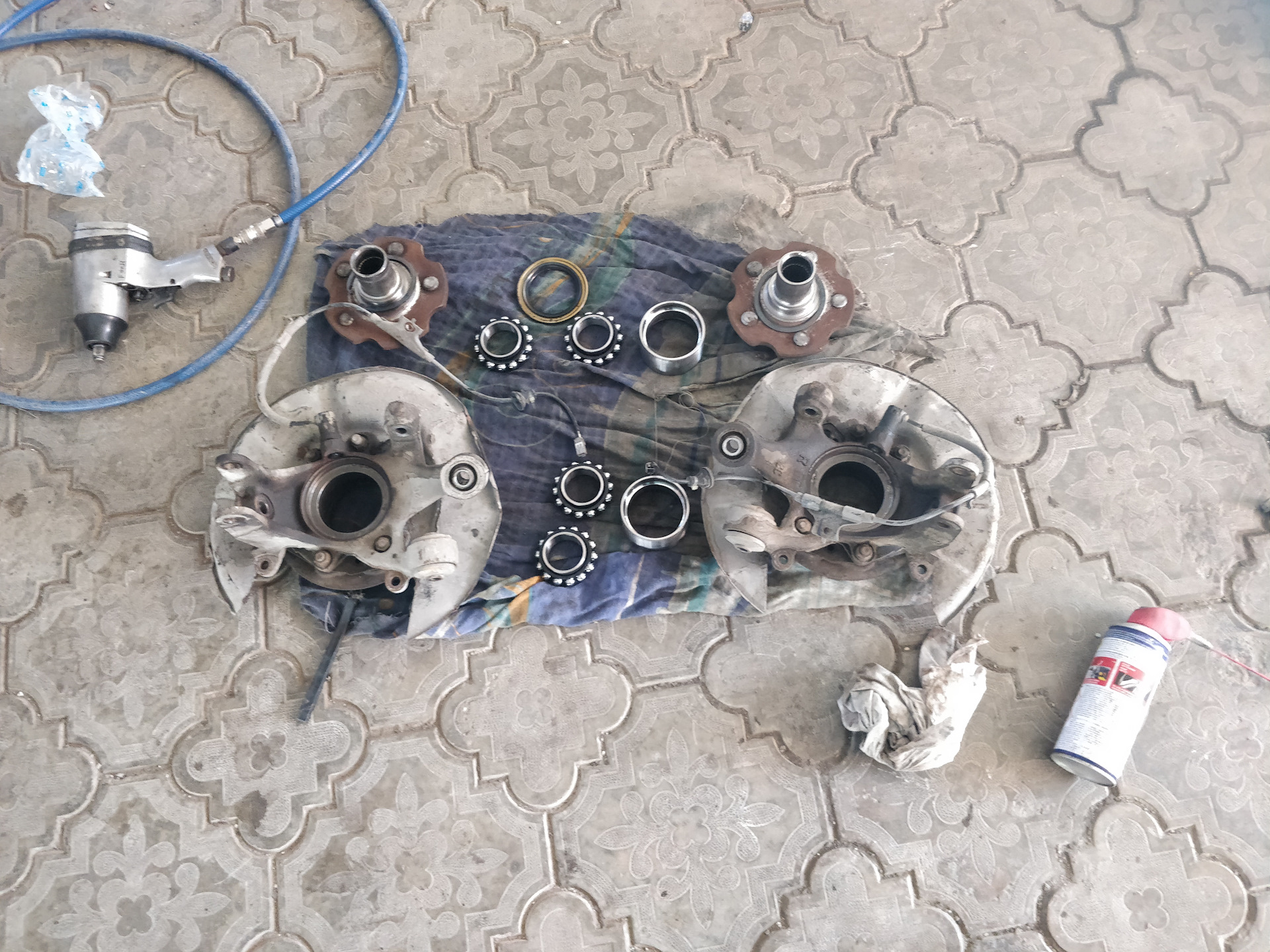

Что вышло под замену:
— сайлентблоки стоек, ожидаемо но факт
— сайлентблоки поперечных рычагов/развальные, их открутить без болгарки не смогли.
— ступичные подшипники, печально но им 20+ лет уже
— верхние шаровые, тоже были заводские.
Поменял сайлентблоки в поперечных рычагах, они были еще вполне себе живые, и в контрактных верхних…
Все сайлентблоки поставил полиуретан "точка опоры", нету конечно к ним доверия, но и к другим доверия не больше.
Подрамник поменял, так как мои подушки к кузову были уже совсем дряхлые. Да и внешний вид кроме печали не вызывал.
