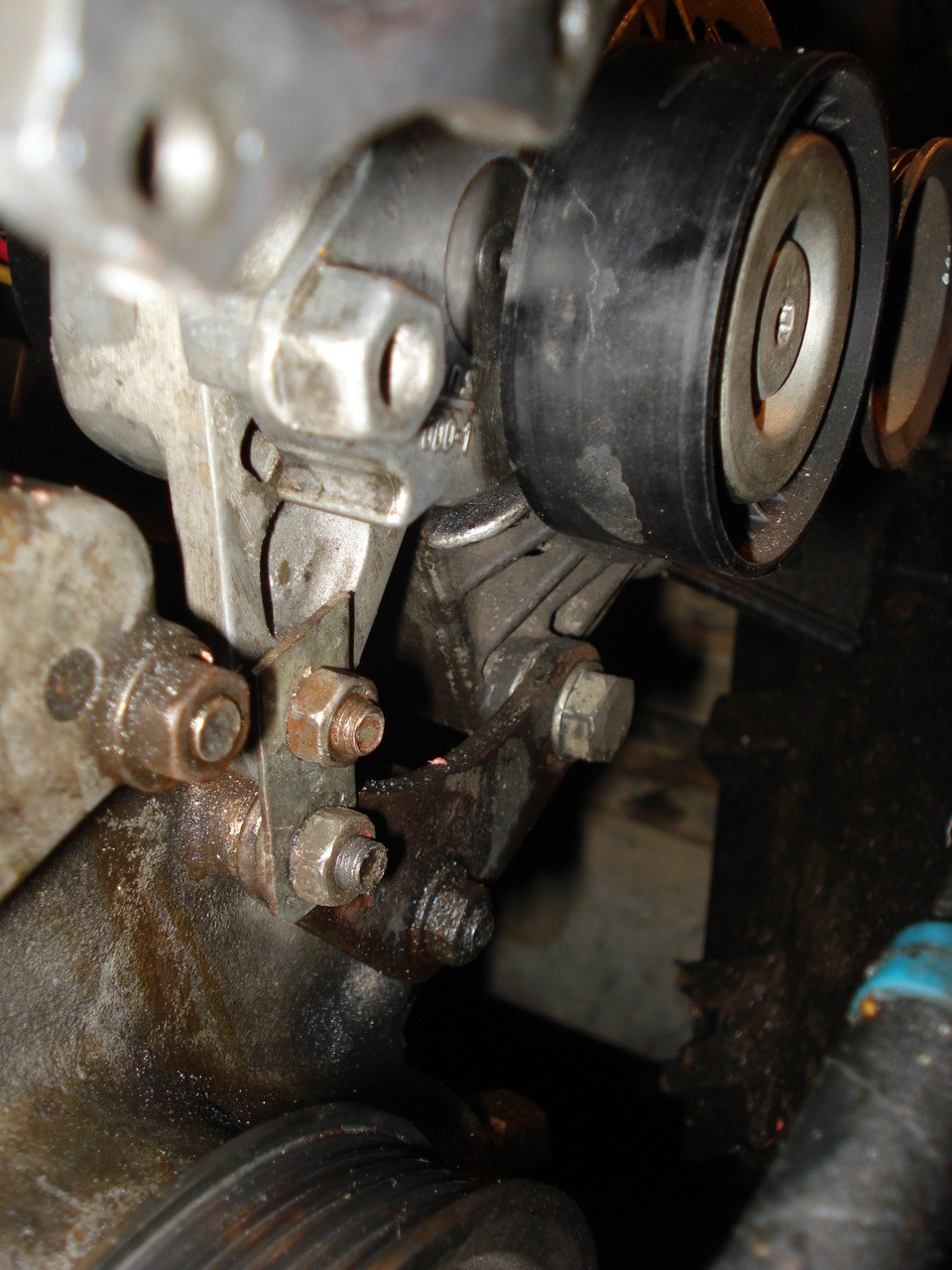

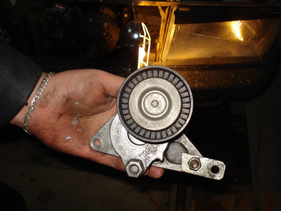

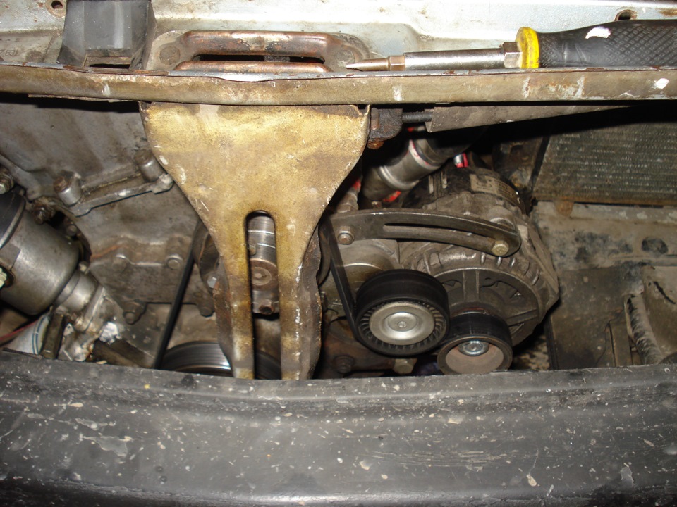

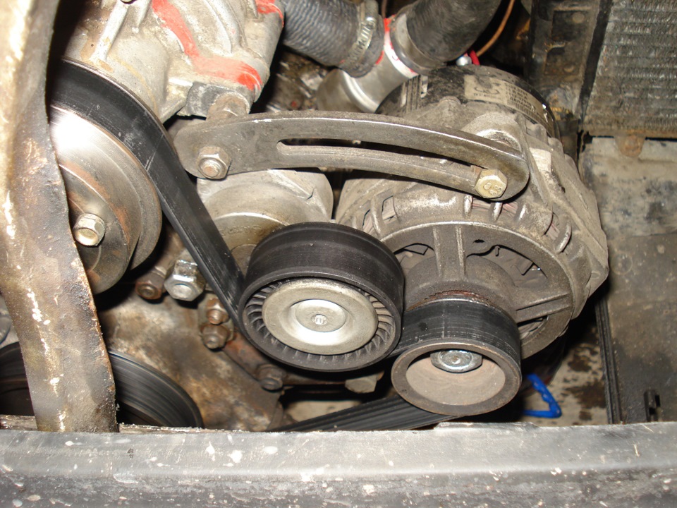

В первой части, а может и последней (решать читателям, нужно ли и интересно ли это) я напишу о установке шкивов на поликлин и установки ролика натяжного автоматического от мерседеса с генератором от 2110.
Идея не моя. честно признаюсь, первый кого я знаю что поставил такой ролик на уфу, это мой друг Вадим, владелец нашего киевского зеленого реногора(Фото его реногорчика есть в этой теме )
У него эта конструкция стояла на широкофарнике с уфой 1,8 с моноинжектором. Но там был еще и гур и генератор от какого то вага. Впоследствии этот генератор перекочевал ко мне взамен десяточного. (последняя фото, видно плохо, но смысл понятен)
У меня схемка попроще. ГУРа нет и по сей день, генератор фигурирует на фото везде десяточный.

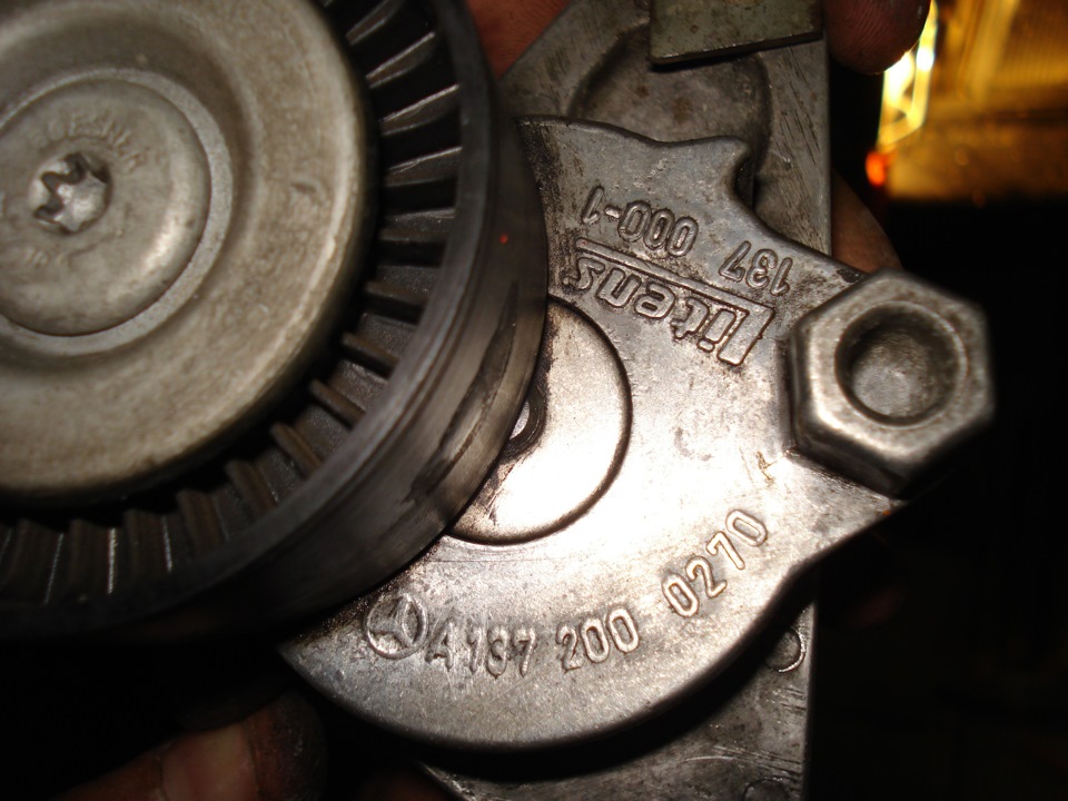

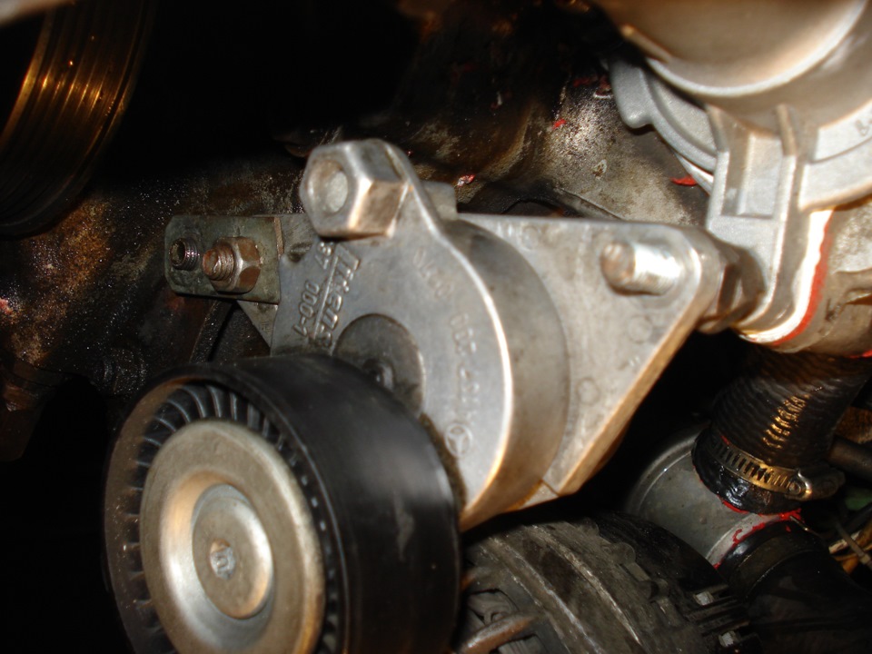

Впринципе описывать я думаю смысла нет, фото я подробно тогда наделал, с кодом ролика, и всяким остальным.
Система эта очень хорошо себя показала. я на ней откатал без проблем не одну тысячу километров.
Сейчас же катаеться товарищ, который купил мою уфу.
Так что может кто захочет повторить себе такое, будет небольшое пособие.

хм… по моему на узаме и любом москвичевском моторе и родной натяжитель генератора нормальный, зачем лишнюю работу делать то
Начнем с начала.
На узаме и генератор родной намного слабее, я поставил 80А на обычном клине,
так вот его постоянно рвало.
После этого перешел на поликлин, и уменьшеный шкив помпы.
А затем, чтоб не дрочить как большинство натягивать ломом, и увеличить ресурс помпы и подшипников генератора, я сделал нормальную натяжку по усилию с помощью ролика автоматического натяжения.
