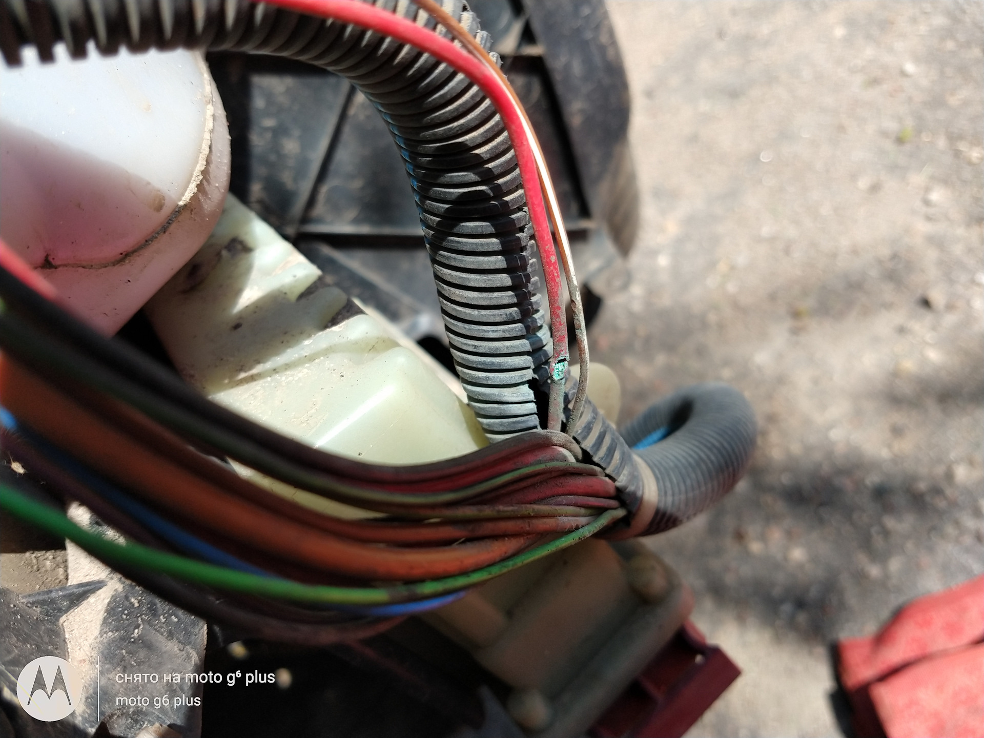

Всем привет!
Началось с того, что начали постоянно работать оба вентилятора при включении зажигания и плюс ошибки на приборке!
Ошибка билась по датчику давления фреона!
Перепробовал все возможные варианты устранения, начиная от самого простого, заменой самого датчика, поставил, эффекта ноль, вернул назад в магазин(не дешёвый), решил съездить на разборку, подумал может и правда новый датчик бракованный, мужики с разборки дали жменю этих датчиков, накидывая по очереди и понимая что дело не в них растроился, ДТОЖ подключал исправный, тоже результата ноль!
Закинул это дело не на долго, не было время заниматься, вытянув предохранитель на время что бы остановить хоть как-то!
Посоветовали подменить мозги вентиляторов, поехал купил, поставил эффекта ноль, повез обратно!
Сидел думал, на глаза попался мультиметр, думаю возьму попробую прозвонить (попытка не пытка) эти три провода от мозгов до самого датчика, по итогу 1 провод подал признаки жизни, остальные в обрыве(сгнили), отрезал их на нафик, проложил новые провода, подключил все и на ключ, ошибка ушла!
Может информация кому поможет решить проблему!

i-a.d-cd.net/CeAAAgOKhuA-1920.jpg
Вот и у меня была такая же ошибка и тоже сгнил провод
Блин, это ж бампер скидывать придется :(
astraG-NjoY
точно така проблема была как на фото, в этом точно месте сгнил проводок
