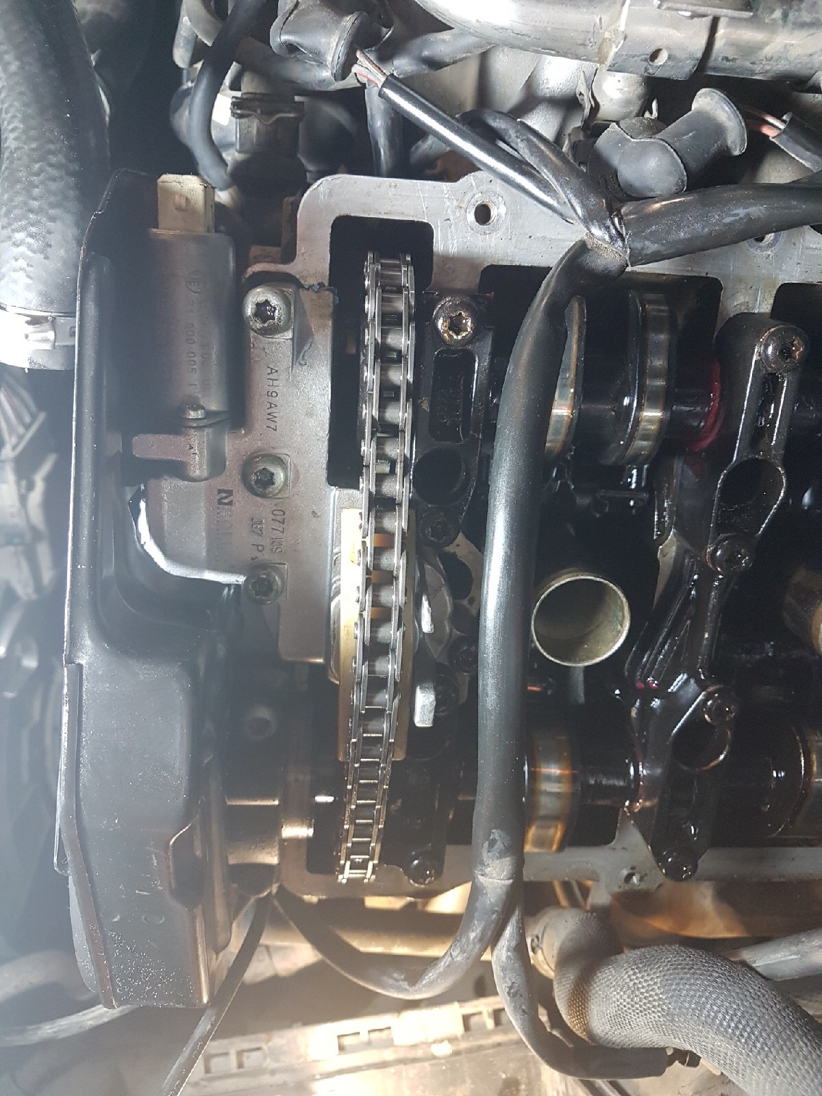

По прибытию в сервис, диагностика, консилиум.
Текут:
1) Прокладки клапанных крышек обе.
2) Прокладка ГБЦ с правой стороны.
3) Сальник распредвала с правой стороны верхний
4) Отклонения Фаз цепей, от нормированных значений.

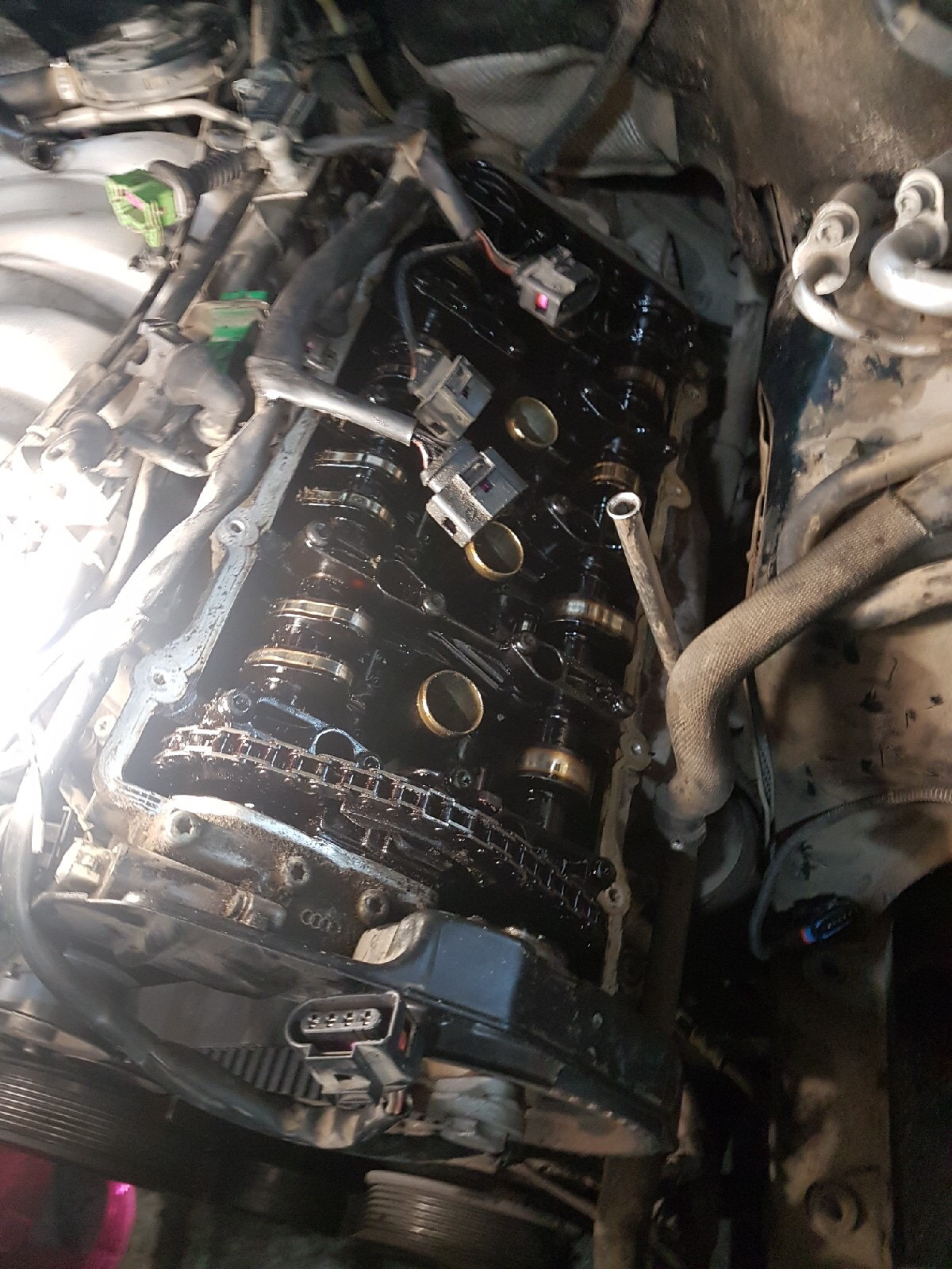

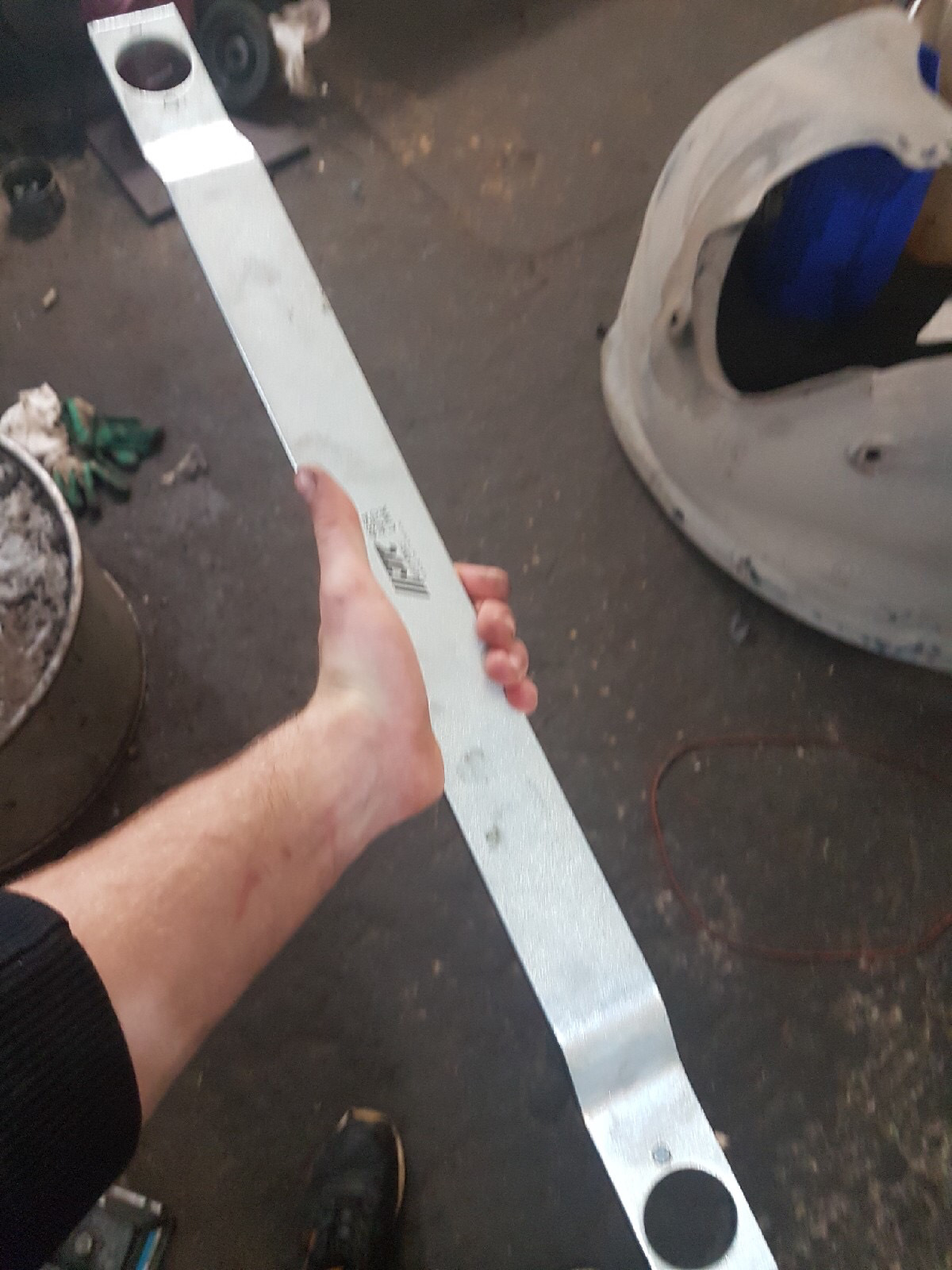

В ходе диагностики выявлено, что давление масла выскочило далеко не просто так, пробило датчик давления масла, который стоит с торцевой стороны корпуса масляного фильтра и теплообменника. Артикул 06A919081J.
Естественно тут же его заказываю.
Мастер тем временем вкручивает манометр на его место и начинаем замерять давление масла.
На холостых 1.0-1.2, на 2.000 оборотах 4.5
Говорит радоваться не стоит, нужно вскрывать поддон смотреть его состояние и состояние маслонасоса.
Также как и с темой «какое масло лить» говорю ему: «Не в этот раз и так есть куда деньги тратить и что менять, дескать сейчас давление в пределах нормы, может датчику потечь время пришло».
Далее ожидания запчастей в течении нескольких дней.
Все приходит начинается разбор.
Сняли для удобства корпусы воздушных фильтров, патрубки, дроссель, кассету радиаторов.

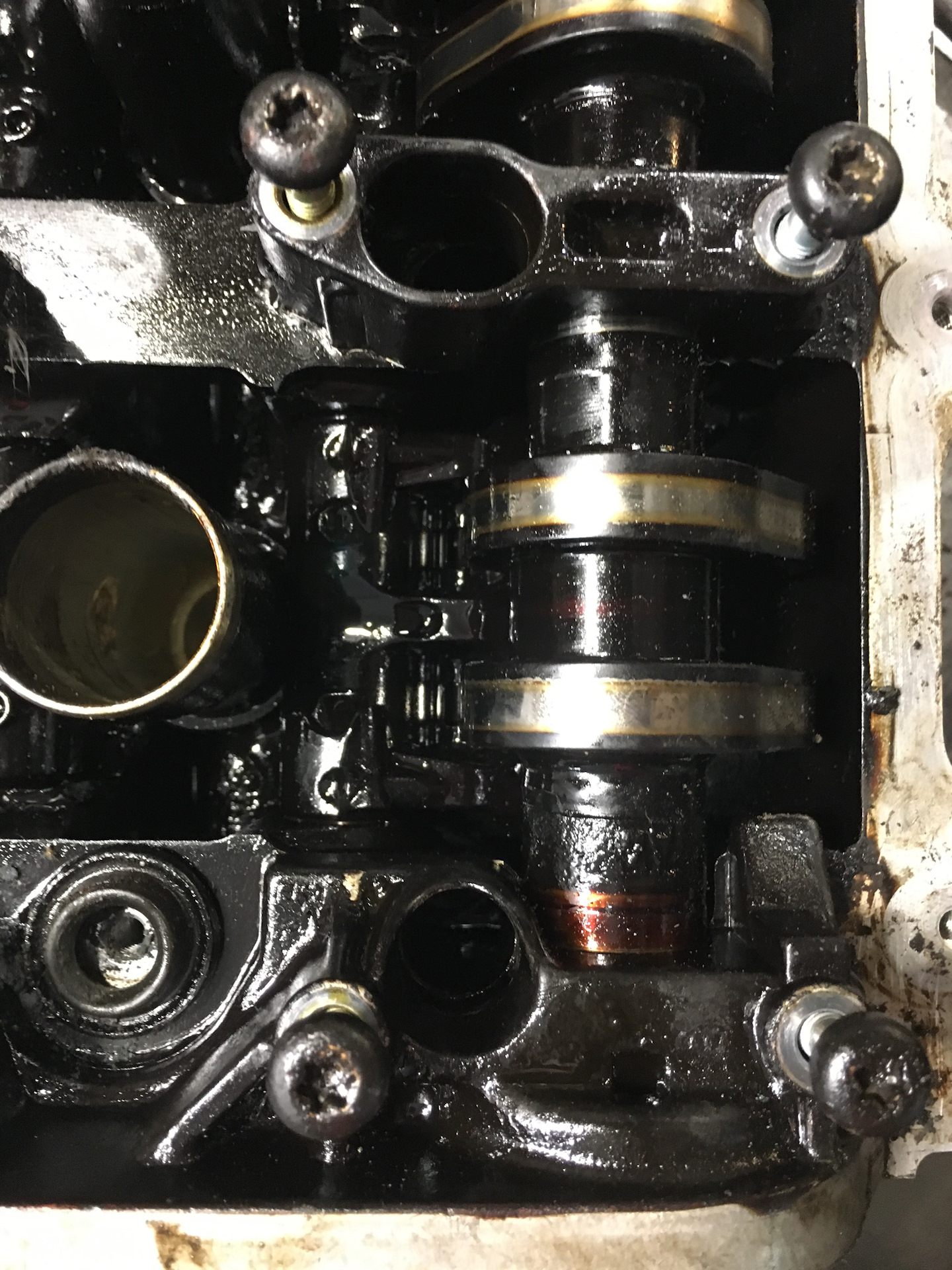

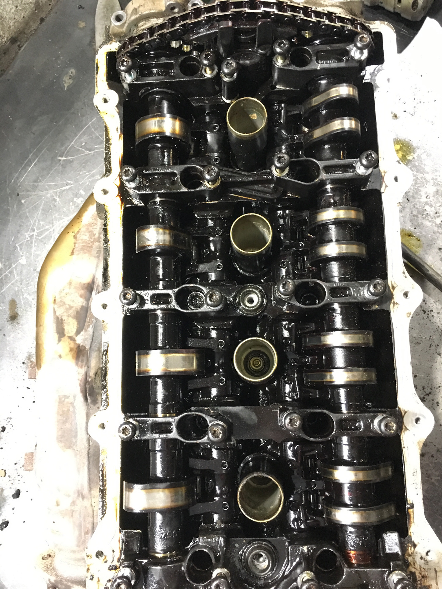

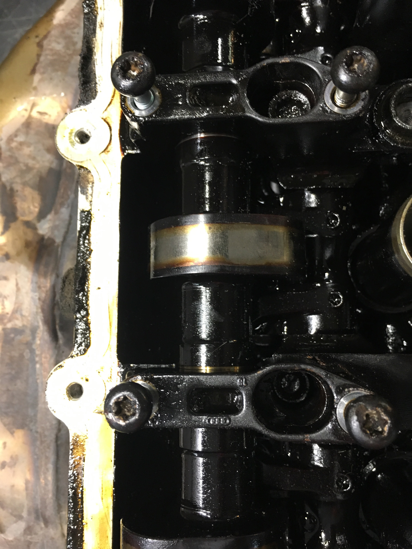

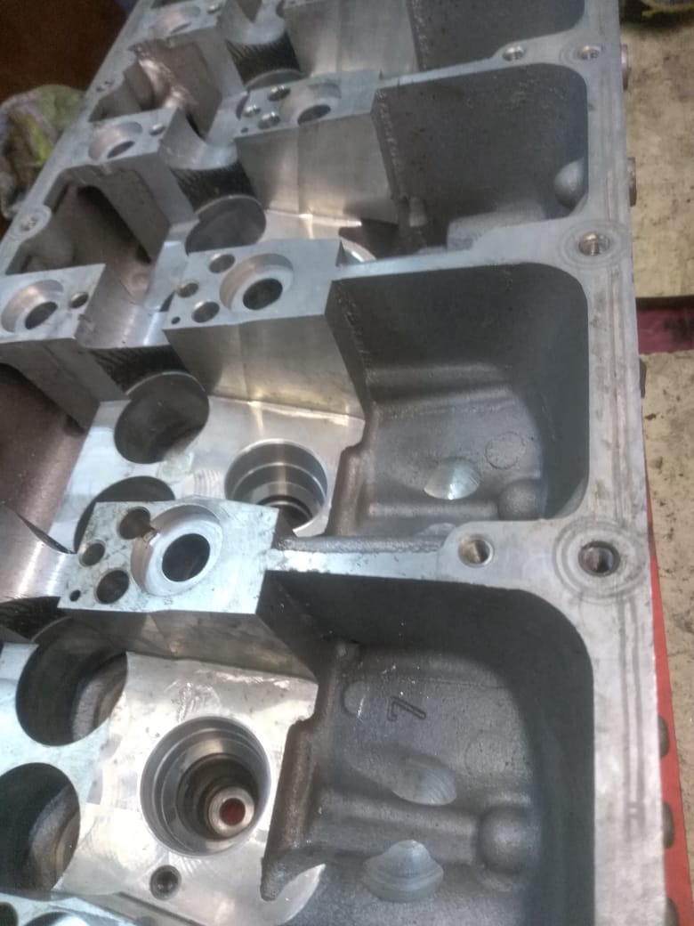

Вскрываются клапанные крышки и о ужас.
Фото дошли руки сделать уже после разбора, но и этого достаточно.
Состояние просто как вековое барбекю.
Срач нагар.
Вывод масло было на 99% подделка и на 99% это Кастрол поддельный причём.

Далее следует полный разбор ГБЦ, «рассухаривание» клапанов, вытаскивание распредвалов, все это замачивалось в демиксиде включая сами бошки.
После этого все отмывалось оттиралось, затем головы повезли на фрезировку.
«Засухаривание» обратно, замена колпачков, старые были задубевшие насмерть и свои функции не выполняли.
