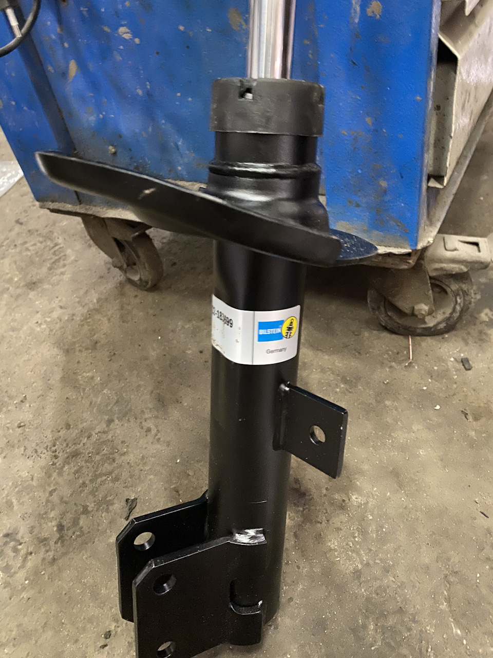

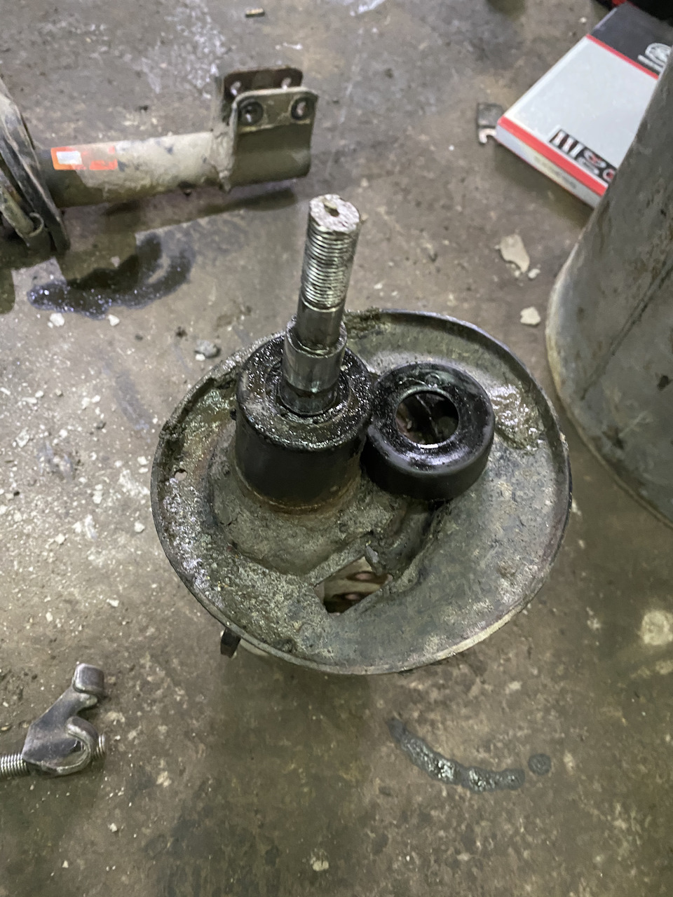

Счастье есть! Все стуки пропали! Амортизаторы встали как родные! Управляемость лучше но машина стала выше… Колеса передние как на татре 😂 но думаю просядет!
Запчасти на фото: 22183699

У меня правая стучит знатно, лева по ходу на начальной стадии. Тоже призадумался, наверное пора менять.
Привет, напиши номер амортизатора, пожалуйста
www.drive2.ru/l/550154113048904298/ Вот тут все номера и фото их
Спасибо, наверное такие же возьму.
Все остальные как пишут на форумах не надолго)) у тебя сколько пробег? Тоже стуки появились?
180, левая загремела
Пробег 230 к. Аморики родные. Не текут.Правда опоры уже 3 раза менял .
К нормальному развальщику съезди все поправит, отверстия под болты чуть больше вот и все, на моем пыжике бельштайн по кругу очень доволен управляемостью ну и комфорт лучше чем на саксе ну это мое мнение
Отверстия на самих амортизаторах? Тоесть болты тоньше отверстий и поэтому есть не много уклон колёс 🧐
Совершенно верно
Колеса не просядут, но резину не будет кушать. Я уже на таких же Бильштайнах с колесами "как на Татре" пробежал 70 тыс. км, полет нормальный, резину не кушает, управляемость в норме.
Вот думаю назад тоже поставить бильштейны, гулять дак гулять 😀
