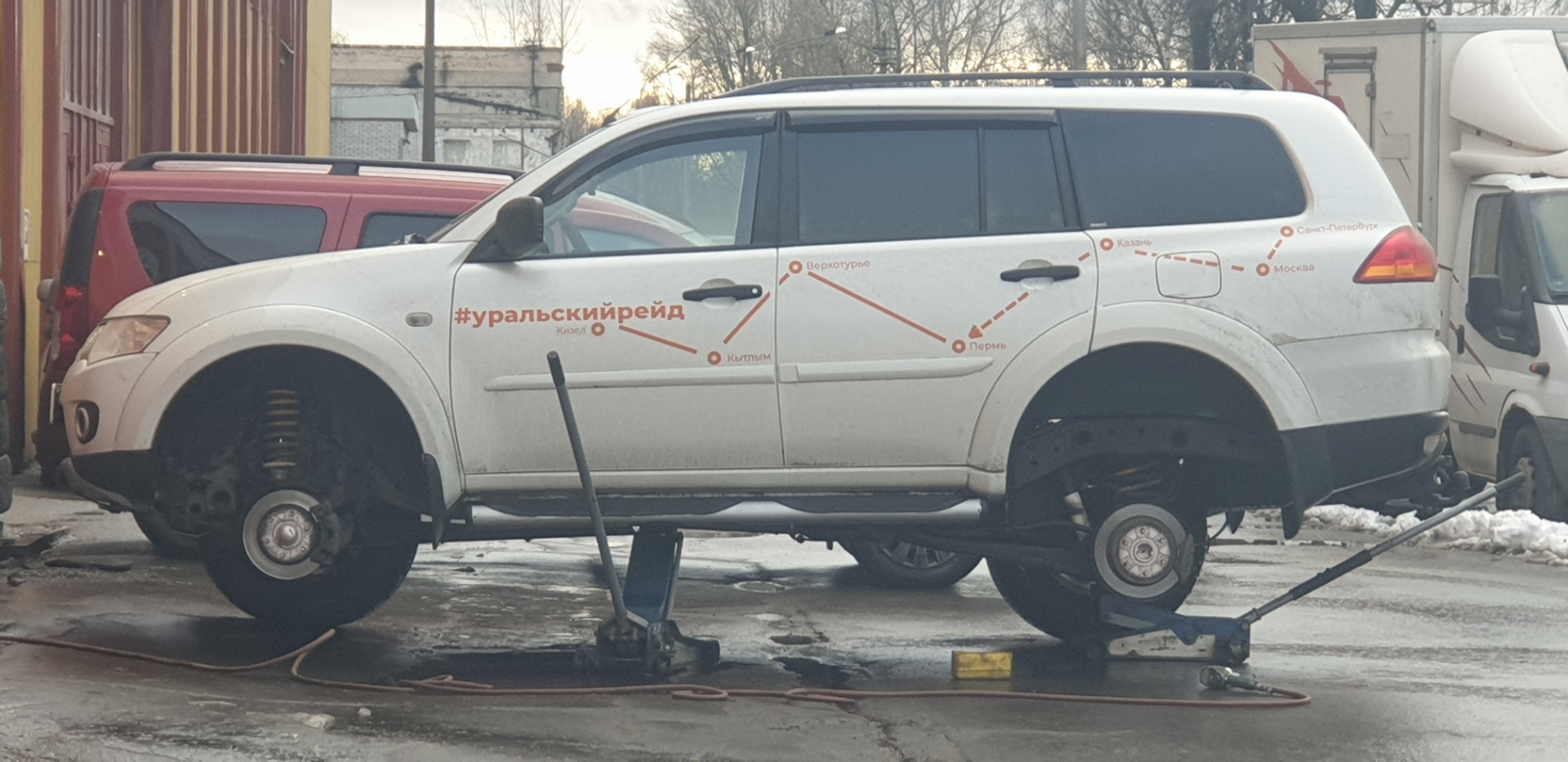

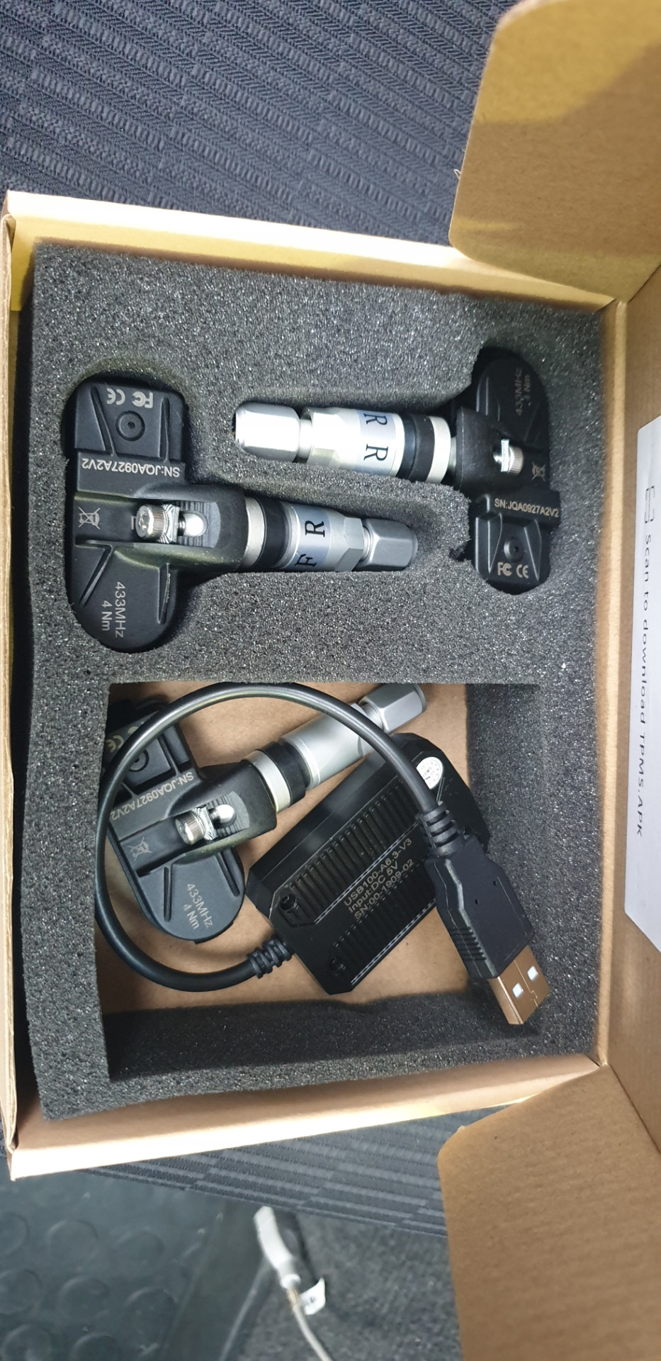

Дядюшка Ляо по моей просьбе прислал систему контродя давления в шинах.

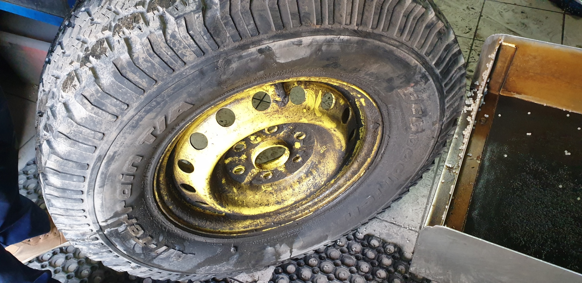

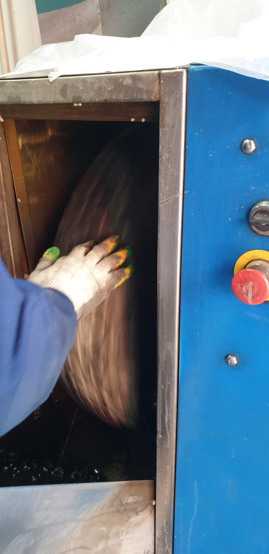

Поездка на шиномонтаж, демонтаж колес. Мойка колес в спец (ящике) машинке с водой и множеством пластиковых шариков.

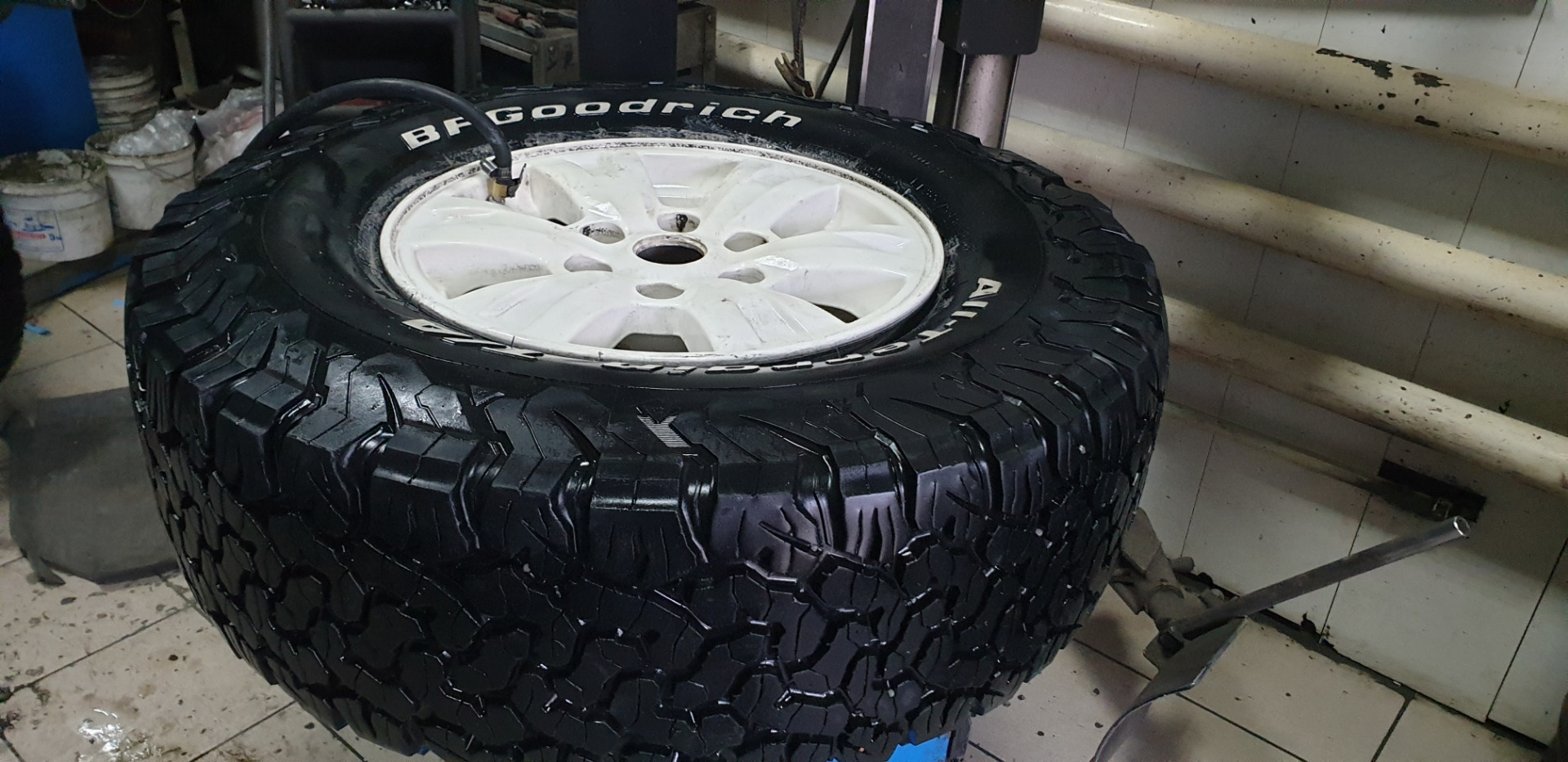

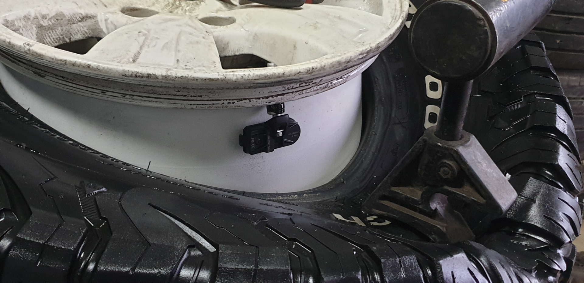

Частичная разборка колес, удаление старых резиновых сосков в замен, на их место, установка хреновинок (датчиков) системы ТРМS.

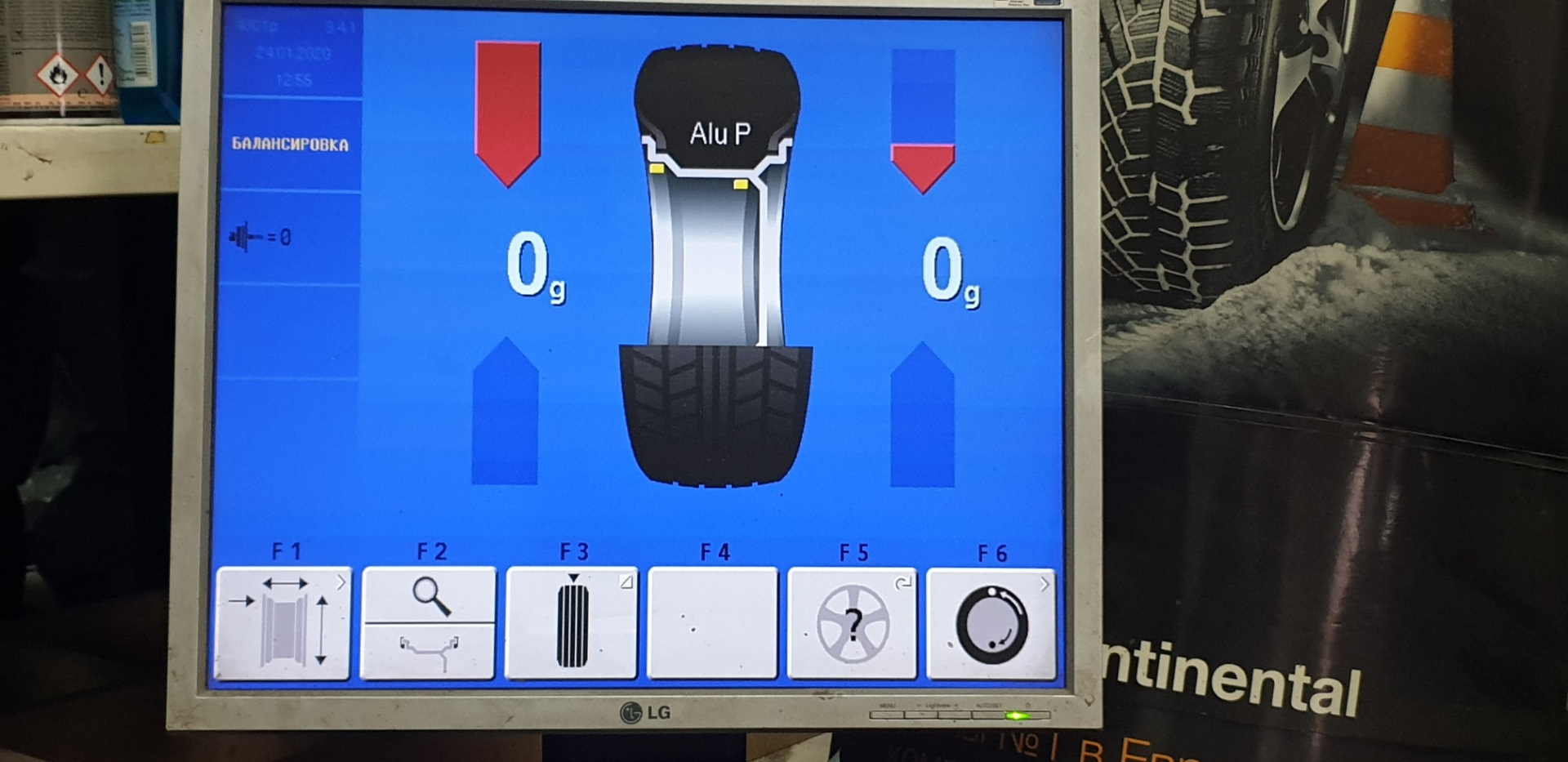

Сборка, баланстровка и установка на автомобиль.

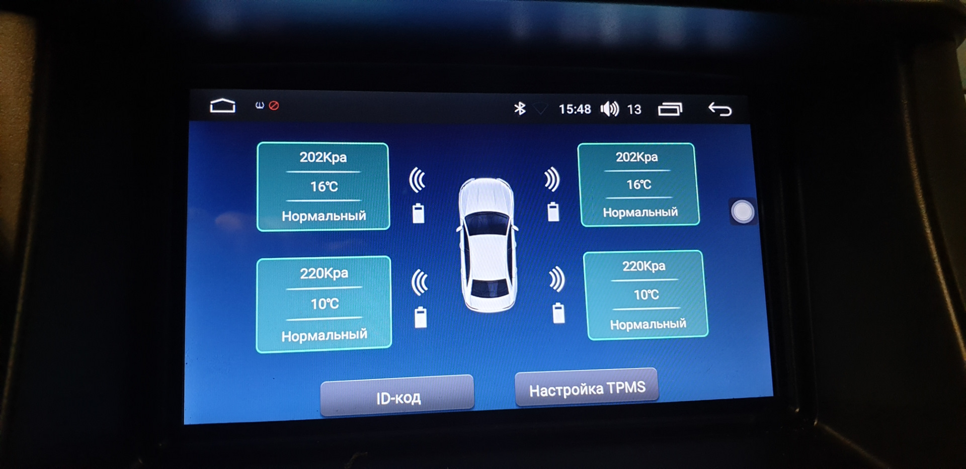

С помощью "волшебного" КЮАРТ кода из упаковочной коробочки скачивание программы из интернета, установка ее в андроид балалайку. Настройки просты.
Теперь давление и температура колес под контролем.

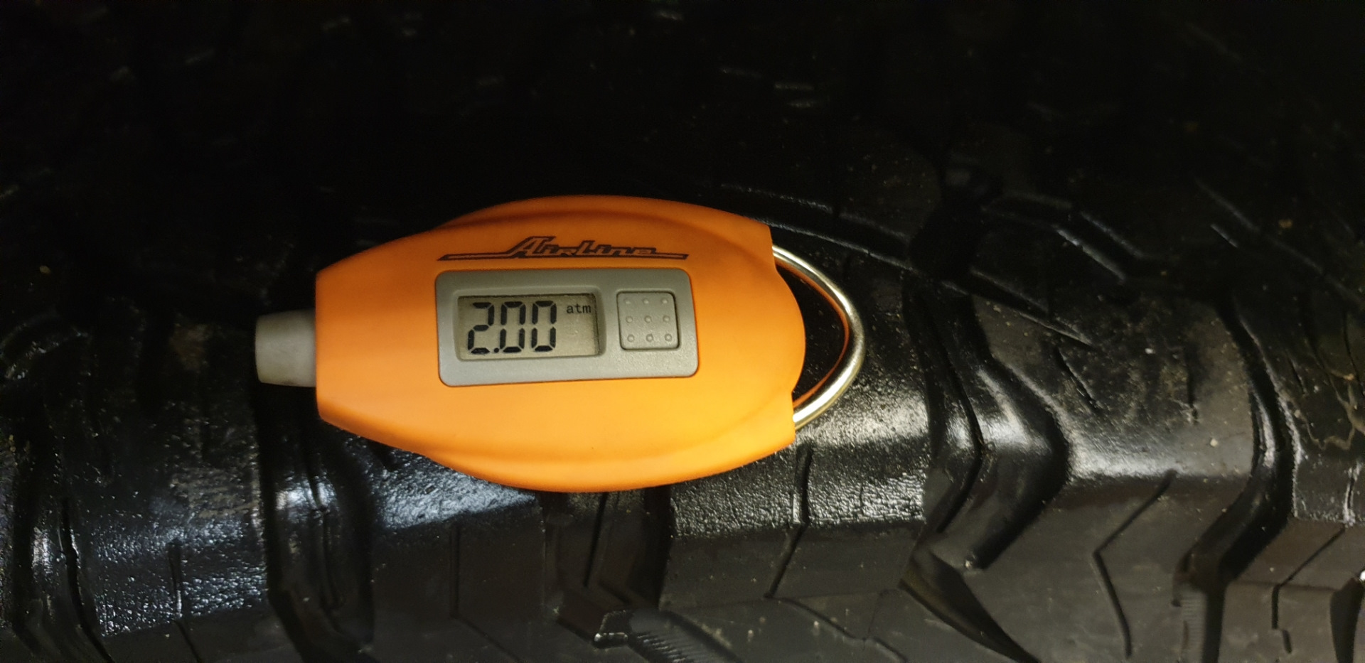

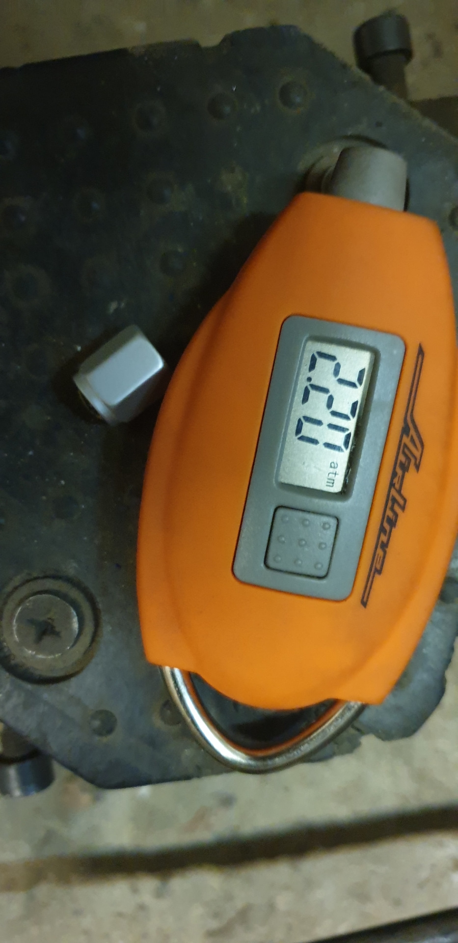

Давление датчики показывают одинаковое с манометром, тот что на шланге, и контрольным электронным от фирмы Аист.

Приложение работает в фоновом режиме, типа оно запищит как давление "убежит" из заданых параметров так что никакой красоты.

При разборте колёса в глине датчик страдает и перестаёт работать. Проверено на левом переднем колесе) не знаю смогу ли реабилитировать его
