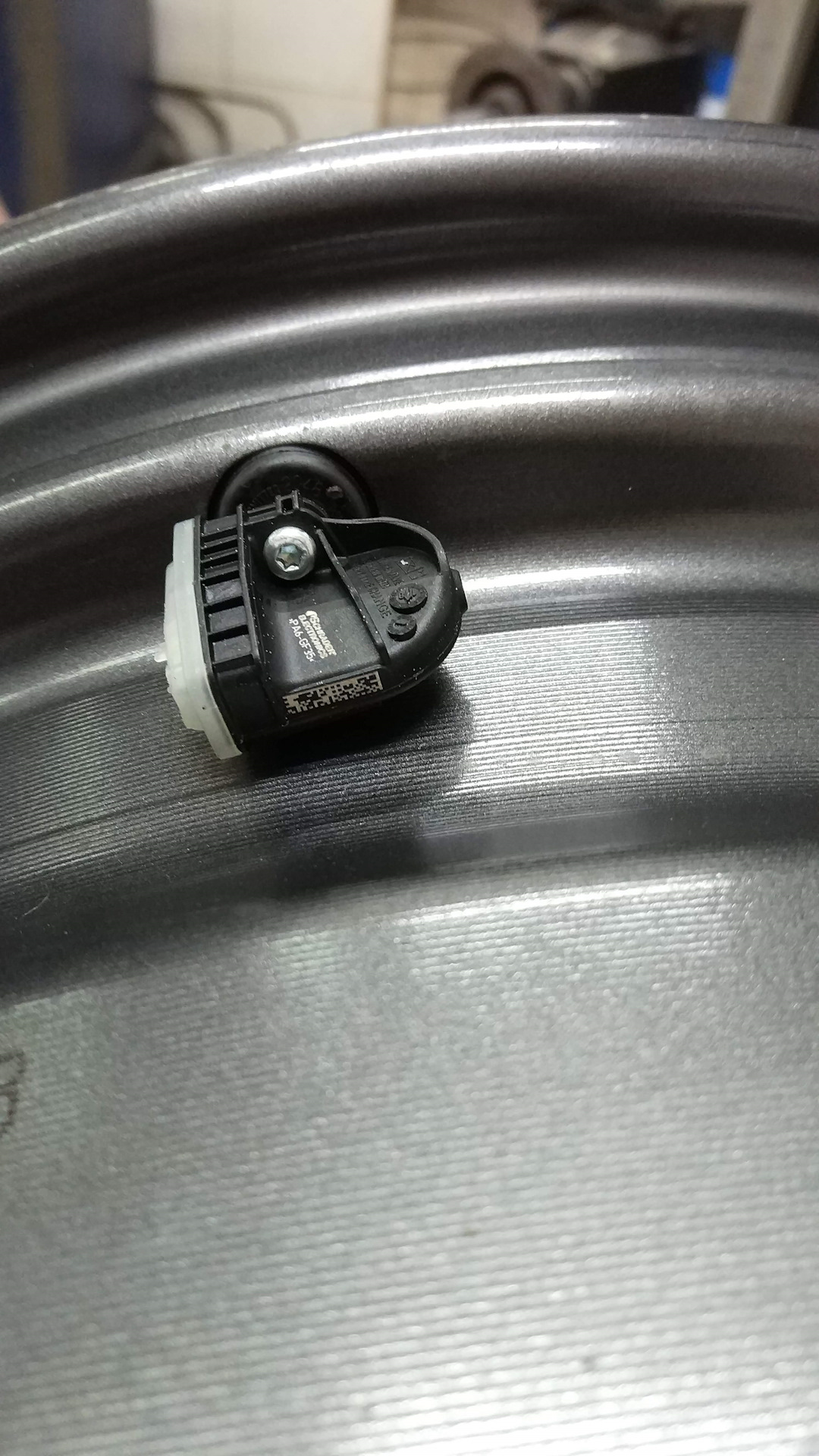

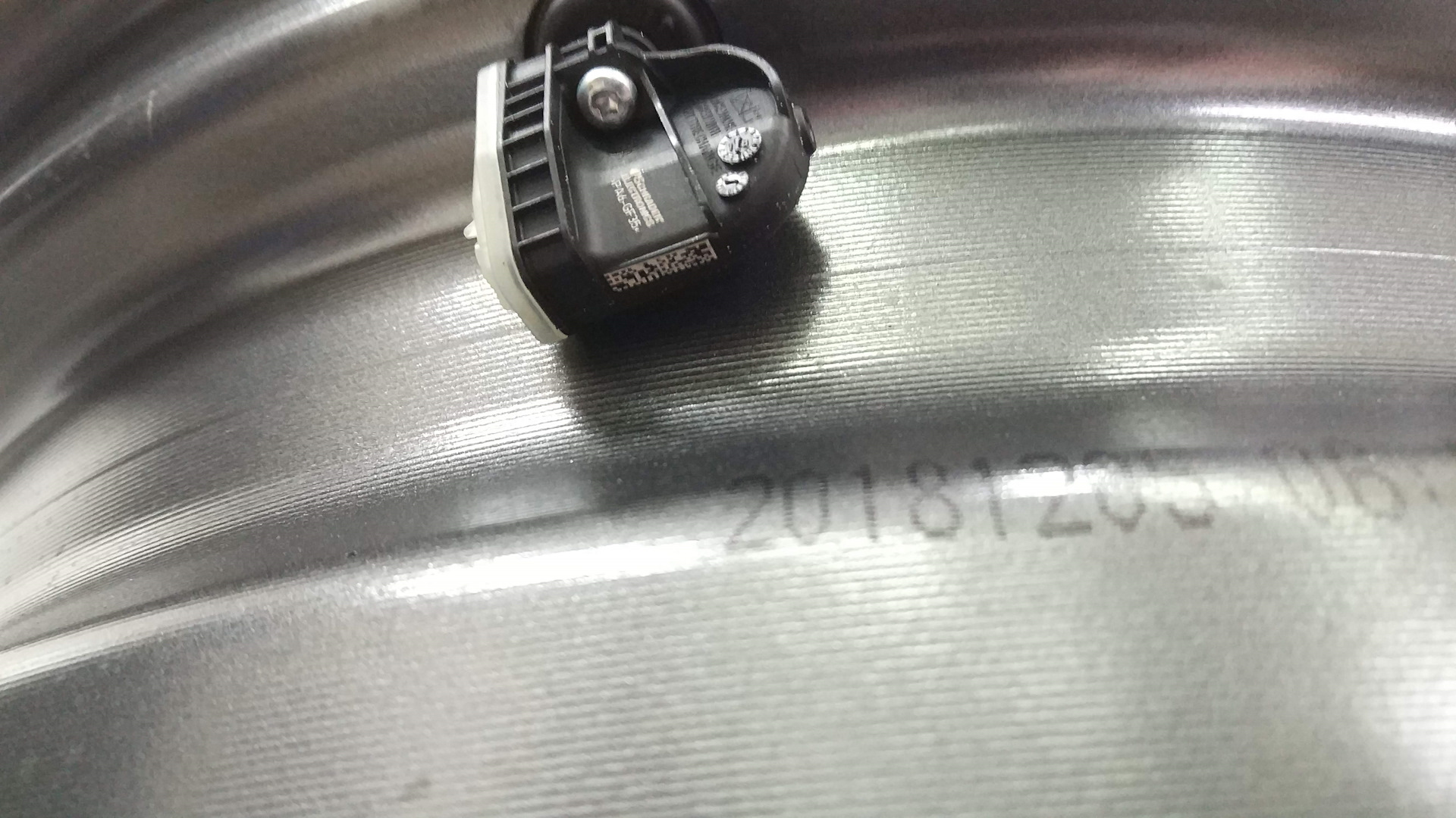

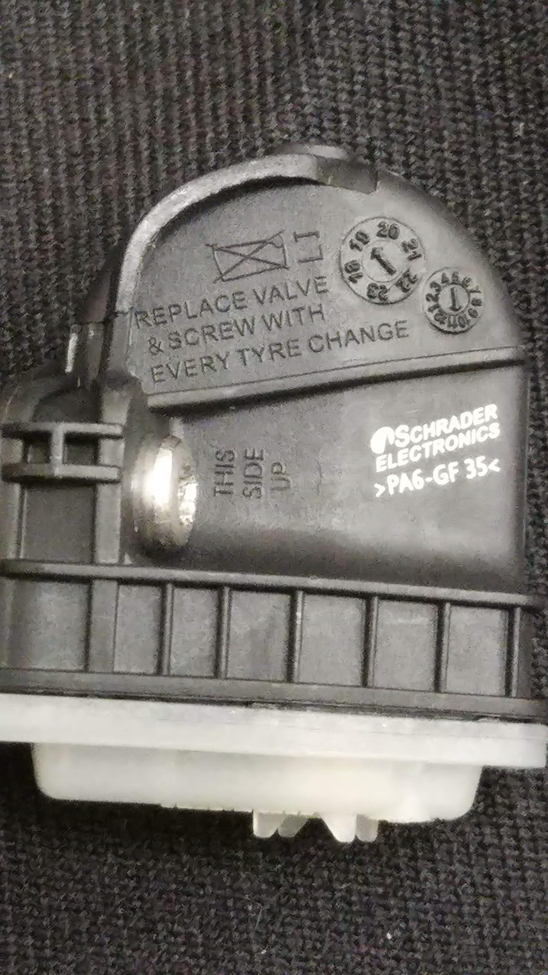

Пока в субботу переобувался, сфотографировал на двух разных колёсах датчики давления:
Это те самые те самые 3641100XKR02A Schrader Electronics.

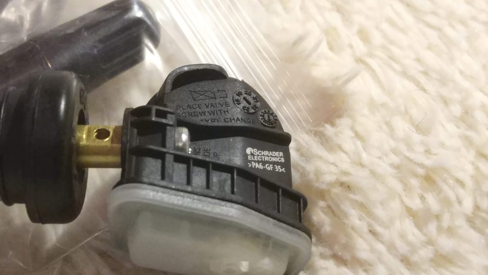

Получил датчики:
24.01.2020:
Почитал форум и обратил внимание, что мои датчики тоже "MEDE IU UK", где должно быть "MADE IN UK". Только не знаю, что лучше — хоть бы и было написано без ошибок, они бы всё-равно не были бы сделаны в Британии.
28.01.2020:
Очевидно, это копия вот этих американских датчиков. На сайте оригинала заявляется, что это обучаемые датчики и они поставляются изначально "в чистом" виде, т.е. не запрограммированными для какого либо типа автомобилей.

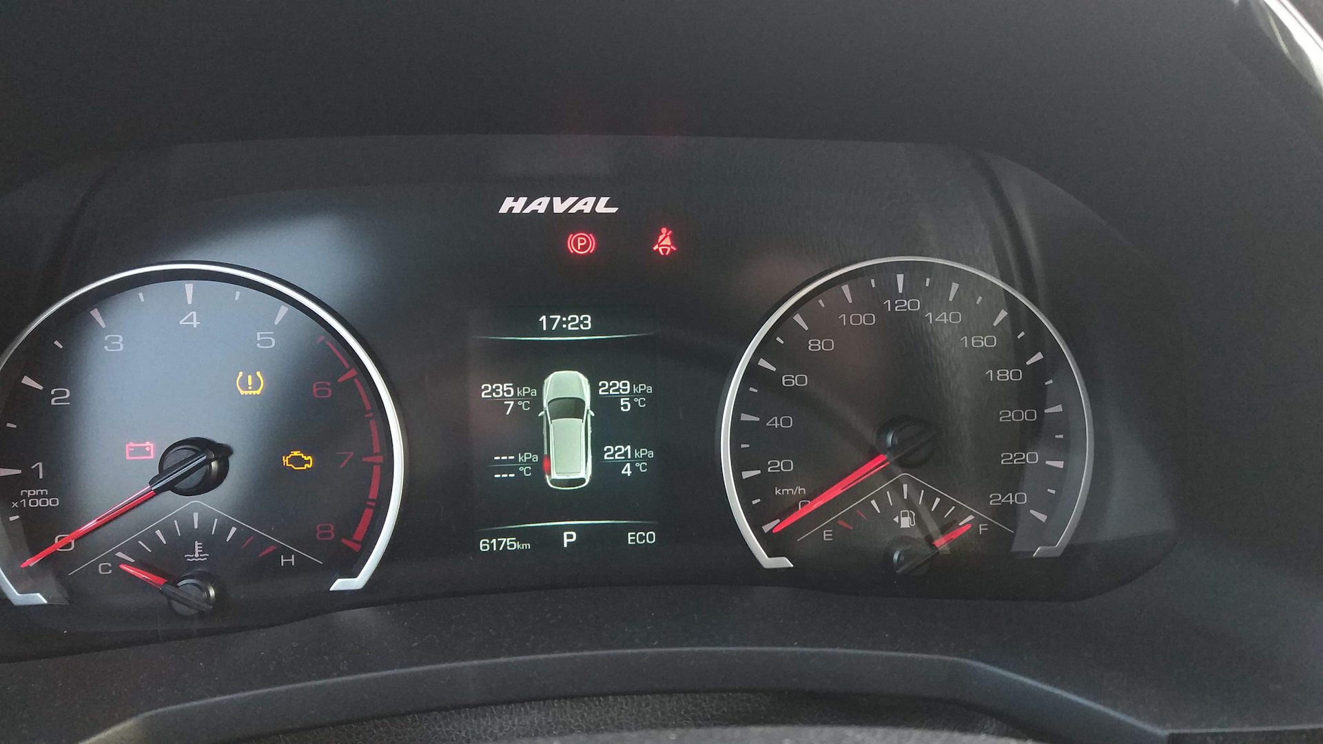

01.03.2020:
Вчера ездил забирать свои новые белые диски, устанавливать в них китайские датчики и ставить обновлённые колёса. К тому что датчики сразу не заработают я был готов. Сильно опасаюсь, что не заработают совсем.
Минуты через 2-3 после начала движения от переобувки появилось предупреждение, что потеряны датчики давления. Ехать на новых колёсах с установленными в них новыми датчиками пришлось через весь город. Колёса, в которых стоят оригинальные датчики давления, лежали в багажнике. Через 19 км пути, после продолжительного прямолинейного участка индикатор давления в шинах погас!
Я обрадовался, но сомнение, что это значения с датчиков, лежащих у меня в багажнике. Минут через 5 пропали данные от одного датчика, а ещё позже пропали все данные. Я выгрузил снятые колёса с оригинальными датчиками на даче и поехал домой, поглядывая на предупреждающий знак и отсутствующие данные от колёс.
Сегодня утром приехал на дачу — без изменений — данных никаких с датчиков нет. Каково же было моё удивление, когда к вечеру, сев в машину, я увидел данные, хоть и не от всех датчиков:
Машина весь день стояла на одном месте, колёса с оригинальными датчиками находились на расстоянии не менее 30 м.
Посмотрим, что же будет дальше.

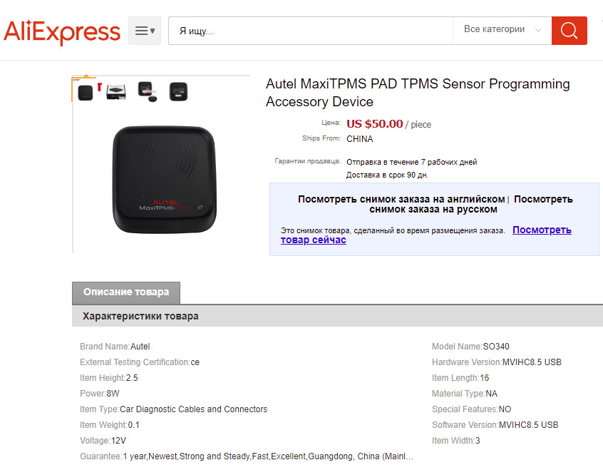

Кроме этого логика мне подсказывает, что можно использовать Autel TPMS PAD, как активатор датчиков при прописке их Autel AP200.
Истомлённый всяческими мыслями, решил что хватит тянуть резину, и заказал TPMS Pad, правда не в оригинальном магазине Autel с доставкой из России за 10 дней при стоимости в $66, а в другом магазине на Aliexpress с доставкой из Китая за месяц, но ценой в $50.
02.07.2020:
Съездили на дачу. Возвращаясь увидел в почтовом ящике извещение. Сбегал на почту, получил MaxiTPMS Pad. При первом подключении определился, как мост usb-com. При первом запуске программы на ноутбуке, подключенном к Интернет, при подключении устройства сразу закрутилось обновление устройства. Затем я даже нашёл в списке машин и Haval F7, а в pdf-таблице, вызываемой из программы, Haval F7 был обозначен, как новый среди поддерживаемых.

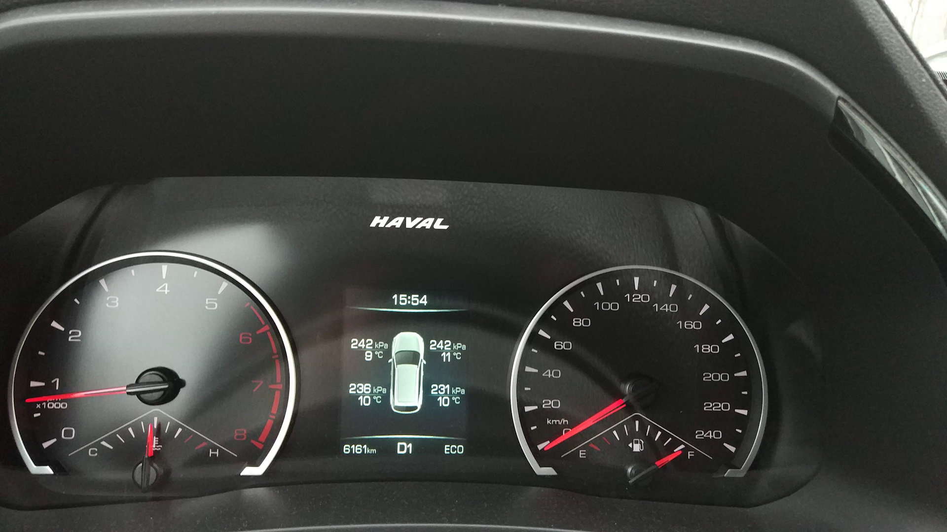

05.07.2020:
Приехал на дачу. Оригинальные датчик прочитался сразу!
Прочитал все остальные:
Вот идентификаторы моих оригинальных датчиков:
53042177
53005238
53005744
53039295
Очевидно, это в десятичном виде.

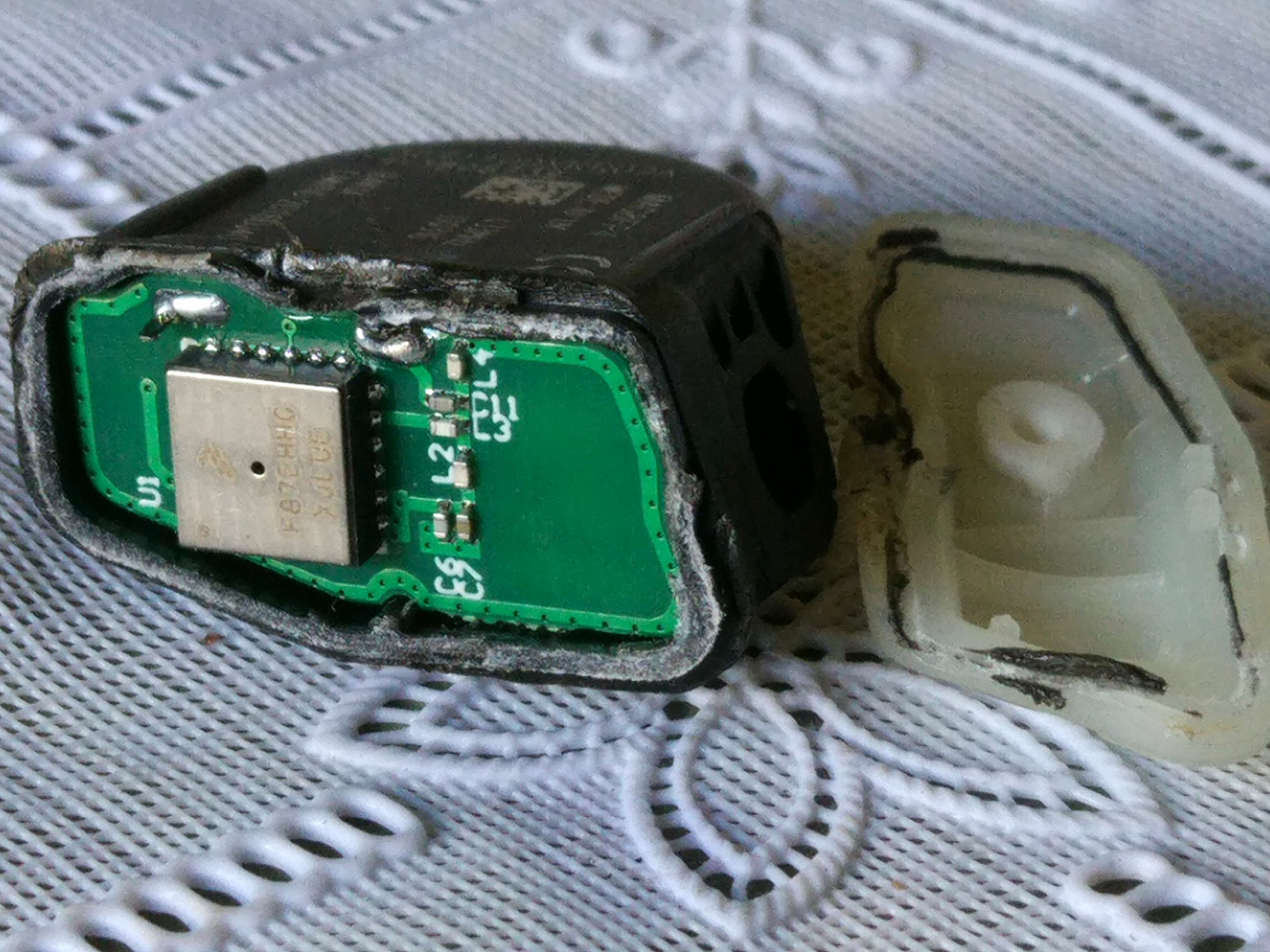

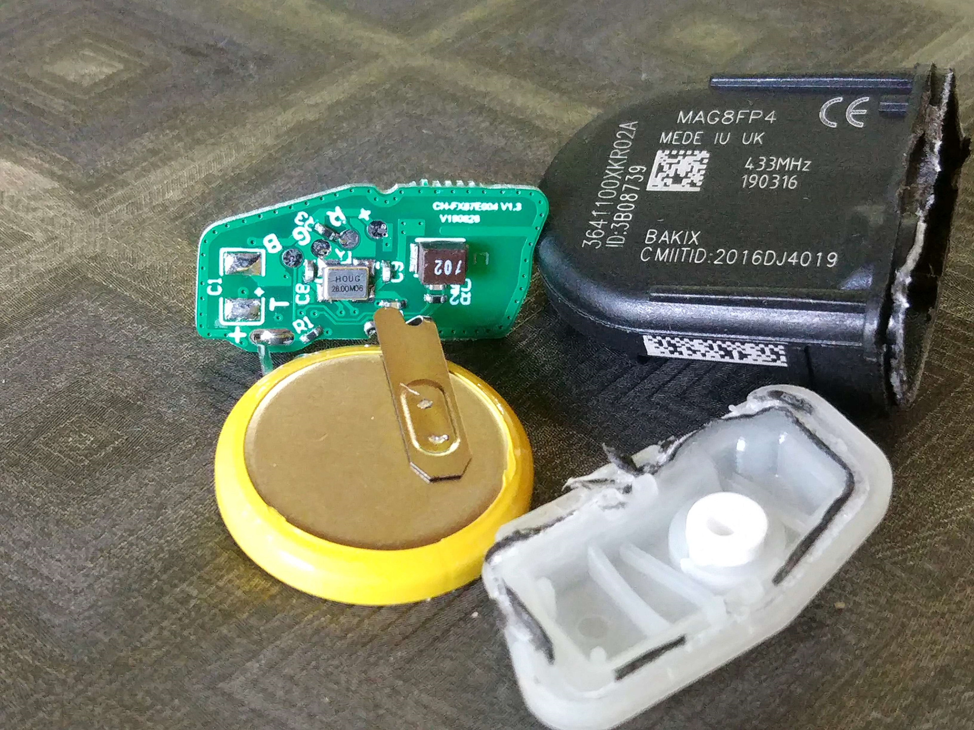

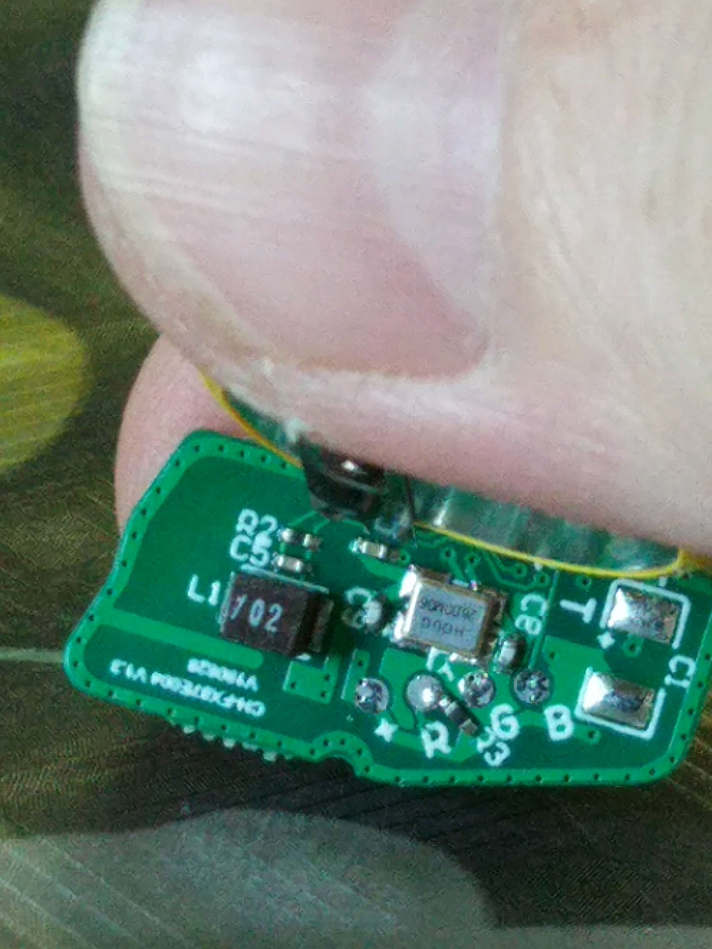

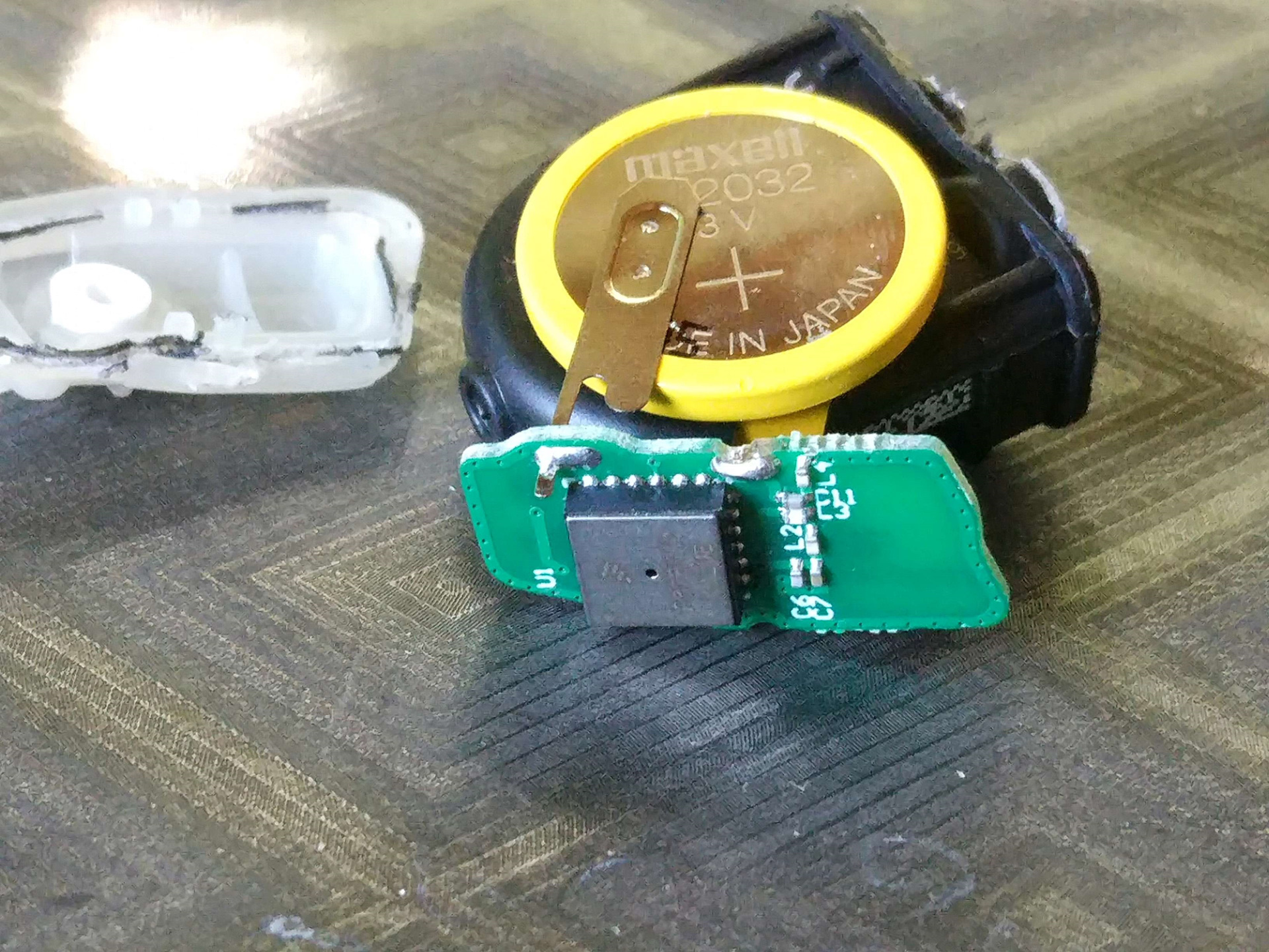

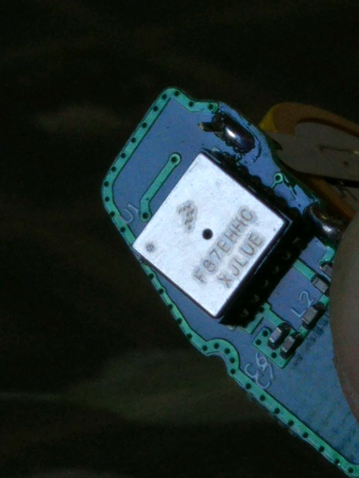

Разобрал один "фейковый" датчик:
Белая крышка была приклеена. Когда отламывал был слышен выход воздуха.
Батарейка 2032:
Напряжение батарейки — 2,93 В.
Судя по названию чипа, это может быть NXP Freescale серии FXTH87E. На сайте NXP хорошо всё документировано, можно глубже познать теорию. У меня создалось впечатление, что датчики эти вполне могут быть рабочими, но для другой системы, либо чип не запрограммирован под нашу систему (про прошивку чипа, в т.ч. по воздуху тоже есть на сайте NXP).
