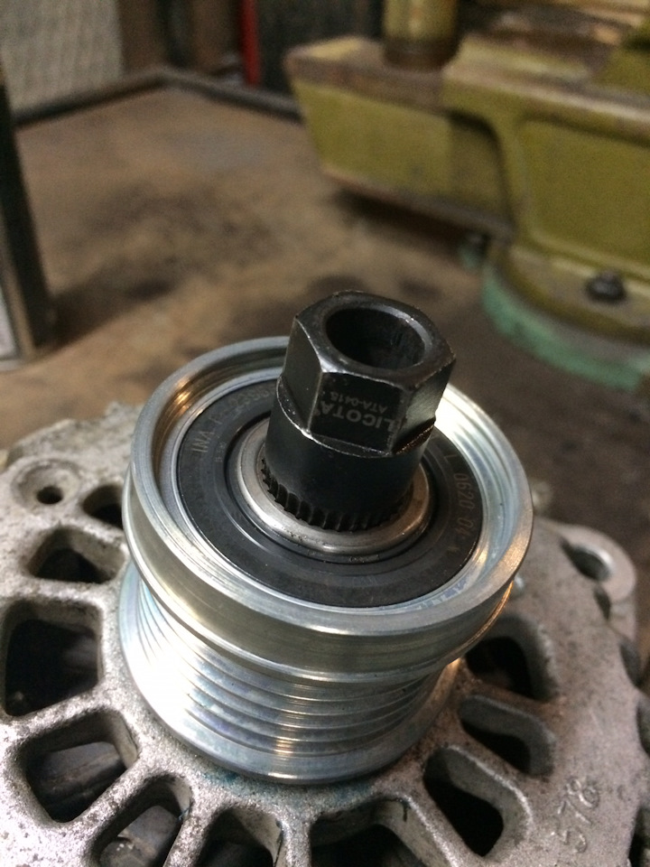

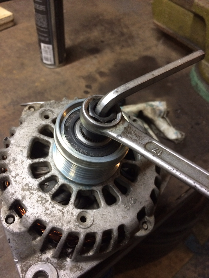

Шкив генератора или муфта свободного хода — 535 0134 10 Ina

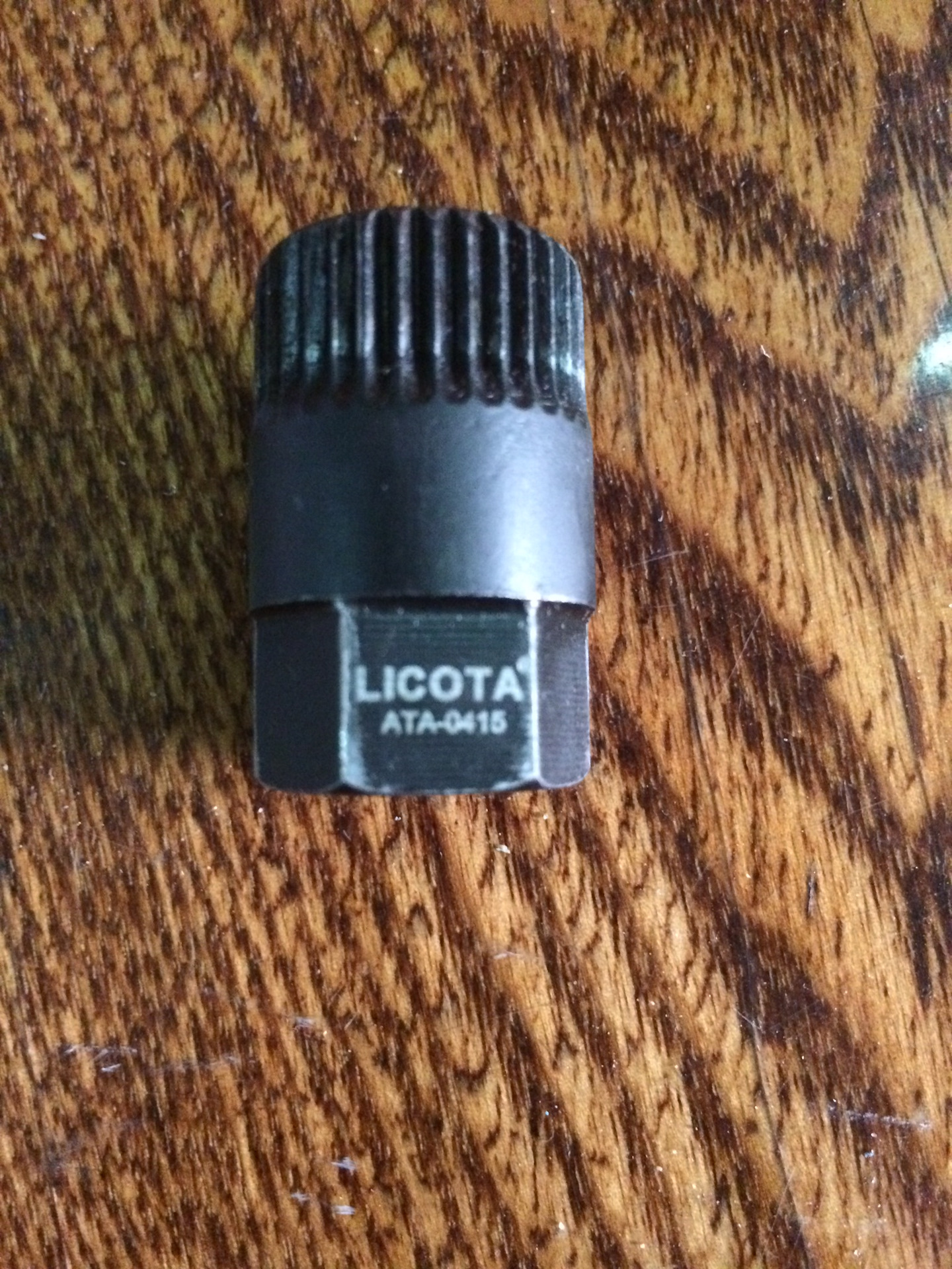

Ключ для снятия обгонной муфты генератора — JDBD3317, Force 678, Force 674

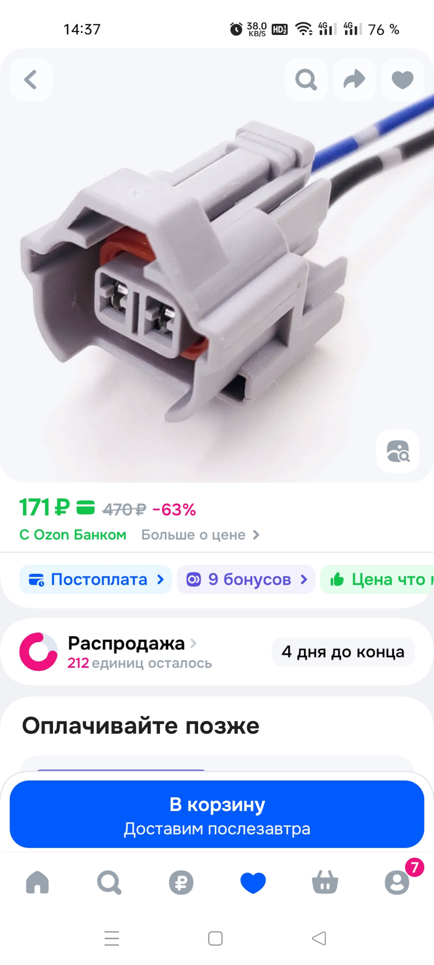

Разъем форсунок Denso и ТНВД японских автомобилей Toyota и др., (2 pin) 2 контакта, с проводами
ozon.ru/t/LtUpGsp
подошли на родные форсунки бензинового двигателя, брал по 170р/шт

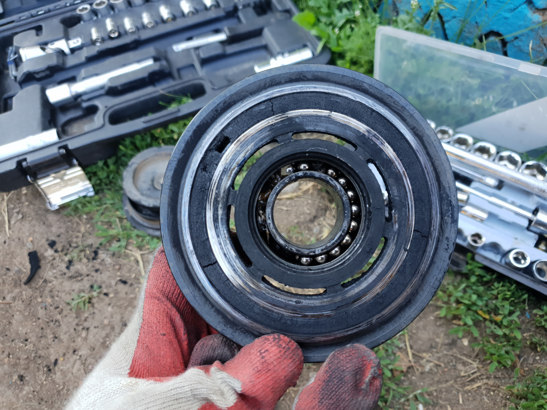

И шкив
xn--80aegeoalydebe2ar0e8d.com

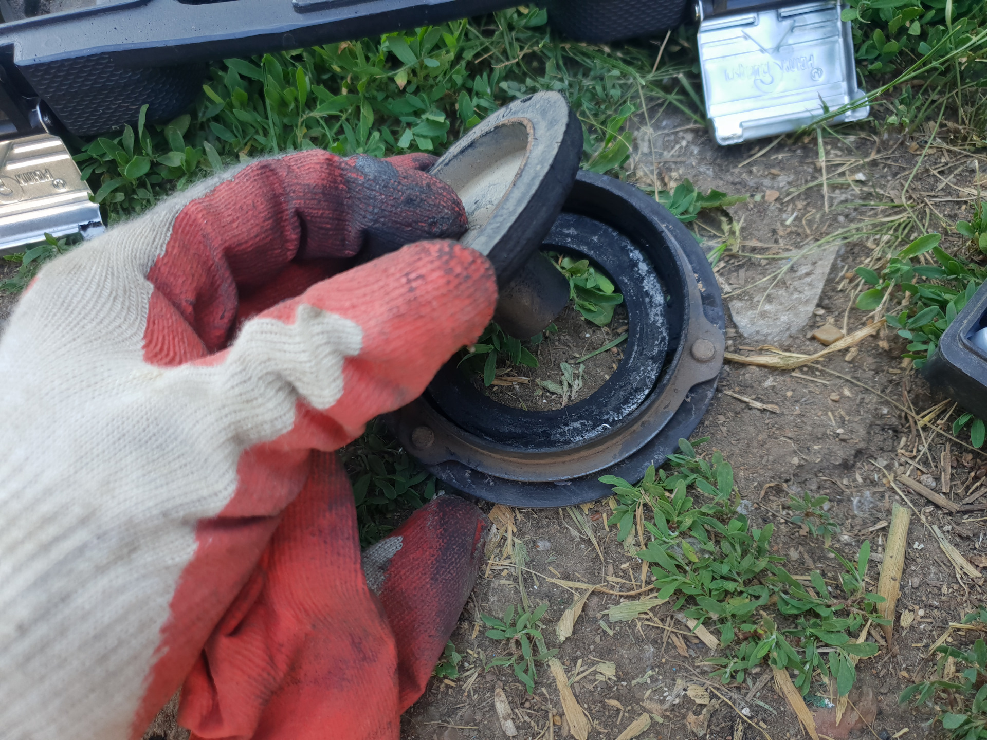

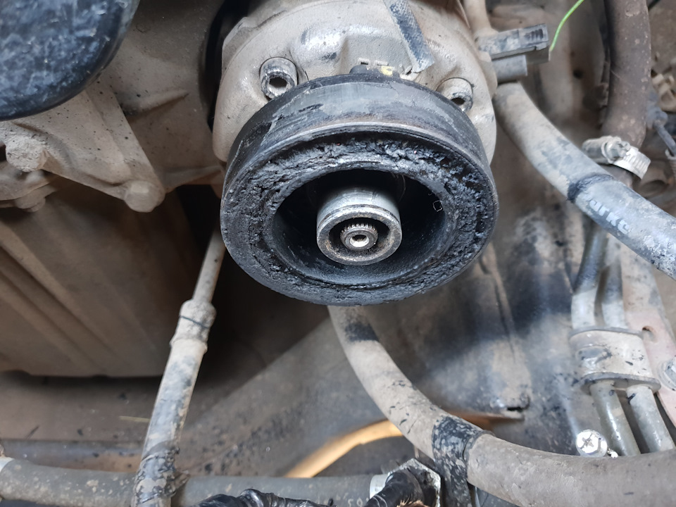

Электро магнит
Кто знает номера Арт. Муфта кондёра, электро магнит кондёра и шкиф?

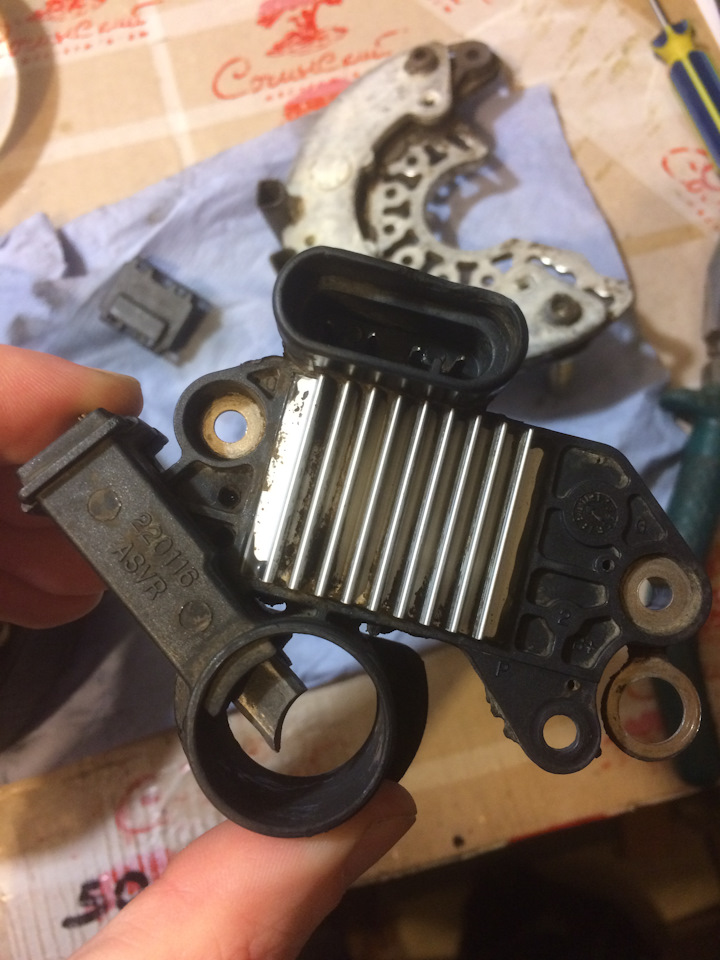

Добрый день. Разобрал свой генератор там на реле регулятора фишка под углом 90 градусов, AMDEL367 имеет прямую фишку. Он точно подходит? Кто то уже ставил?
Привет. Я не знаю. Инфа с Драйва и Кайрон клан. Я же могу все проверить.
ок, закажу поставлю отпишусь =)

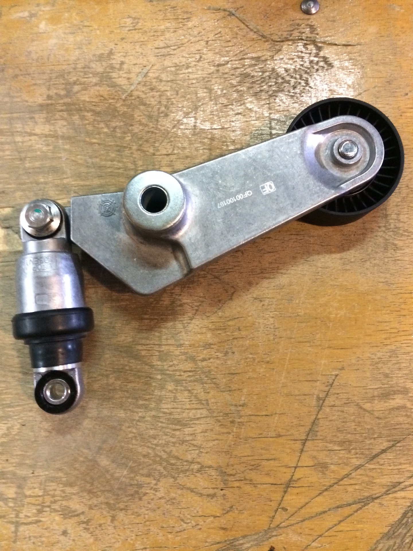

Привет, подскажи непойму, какой номер демпфера Ina?, на фото, которое пихтинАвто подписано!
Посмотри эти номера 1380401, 117522w20a, 1660128050, 11281717188
Смотрел, в заменителях есть демпфер Ina, но он без одной втулки, а этот со втулками, плохо на картинке его номер полностью не видно
1660128050 этот вроде на фото с ними.
Походу вот его оригинальный номер F-577850-10, а втулки это скорее всего доработка на форуме ниссан:
nissan.club/forums/topic/…ya-zamena-remnya/?page=20
M0T0R0MA
Ina
533 0014 10
