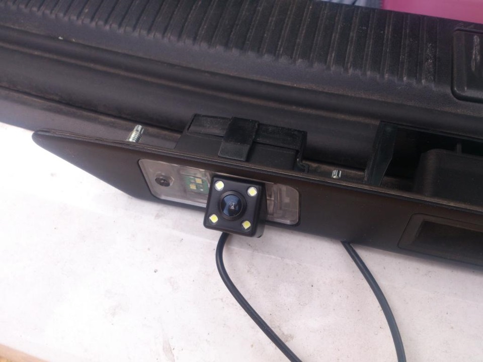

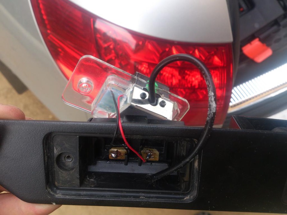

Вместе с магнитолой заказывал камеру в подсветку номера и радио передатчик с приемником, чтобы провод не тянуть. Так вот, оказалось, что магнитола не переключается на видеовход с камеры. Не знаю конкретной причины, но мне кажется, что дело в МКПП. В магнитолу сигнал ЗХ поступает (как и ACC) из блока дешифровки CAN шины, который идет с магнитолой. Так вот у меня из этого блока ACC приходит, а 12в при включении задней передачи нет. Полагаю, что у автоматчиков этот сигнал гуляет по CAN шине, а у МКППшников тупо концевик в коробке идет на задние фонари. Схему не нашел, поэтому решил тянуть провод взад. Начал, естественно, с самой камеры. Раскурочив обшивку багажника и сломав рамку номера из-за закисшего болта и провернувшейся из-за этого гайки, выкрутил планку с ручкой багажника и фонарями подсветки. Чтобы не кромсать лишний раз родную проводку и не курочить разъемы, припаял диоды подсветки прямо к контактам старого фонарика, а хвост камеры вывел через просверленное отверстие:
Потом прикрутил камеру
Сигнал ЗХ, опять же во избежание повреждения родных шлейфов, взял прямо с контактов лампы ЗХ, припаявшись к ним.

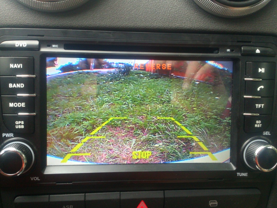

Протянул провод в швах обшивки потолка. Разрезал желтый провод, идущий от CAN блока в магнитолу, подцепился к нему, видеосигнал подал на соответствующий разъем (коричневый RCA). Завёл (как потом оказалось, это ключевой момент), включил и ни хрена не увидел — только помехи:(((. Но важно, что магнитола переключилась на прием видеосигнала со входа "CAMERA IN". Читал, что такая проблема часто бывает при использовании родного провода камеры с тонкими жилами — сигнал теряется на длинной трассе вместе со всякими помехами. Не беда, подумал я, ведь сам видеосигнал теперь можно пустить по радиоканалу. Подключил передатчик в багажнике, приемник у магнитолы — все заработало (а вот тут я не заводил, только АСС включил и заднюю воткнул)! Притянул передатчик в багажнике стяжками повыше, чтобы сигнал лучше проходил. Затестил, опять работает (тоже с выключенным двигателем).
Но когда одел внутреннюю обшивку задней двери и засунул магнитолу на место, сигнал опять пропал (потому что завёл:)) но тогда я об этом не догадывался). Видимо, подумал я, тонкий провод с фонарей ЗХ, питающий камеру, ее подсветку, сам передатчик и передающий сигнал на магнитолу для переключения, не пускает большой ток и поэтому все тухнет (нифига не поэтому)

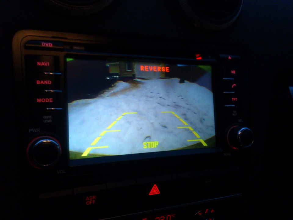

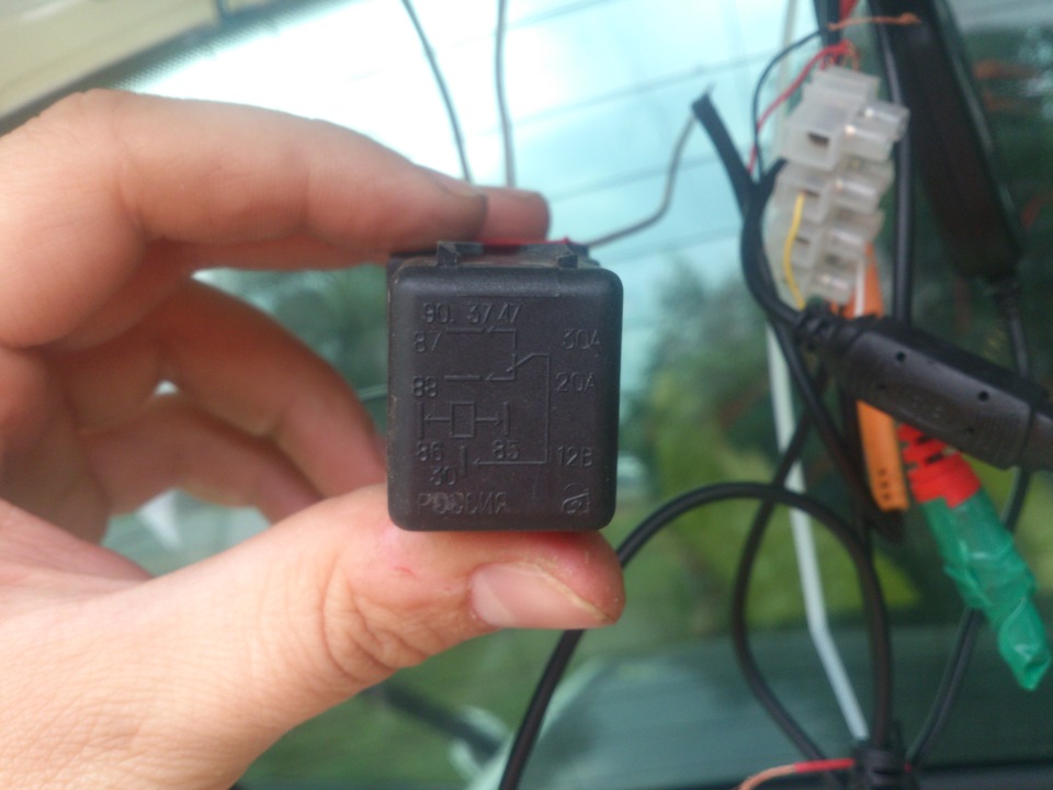

Так вот всё почему: проблема была не в наводках в виде помех, а в импульсном источнике питания. Где-то в инете раскопал, то у всех относительно свежих ВАГов питание (в частности, на задние фонари) идет в импульсном режиме — для диагностики неисправных лампочек. Причем такая штука происходит только при заводе двигателя. Поэтому когда я тестил камеру только включением зажигания, всё работало. А потом, когда я все собрал, закрыл и завел — все сломалось. Сразу я этого не понял, а когда затестил — действительно, при выключенном двигателе все показывает, а при заведенном — только помехи. Пошел к ближайшему соседу — взял релюху
Мне досталась 5-ти контактная, но пойдет любая 4-х контактная с нормально разомкнутой линией. Соответственно, управляющий сигнал на реле пойдет и импульсный, разомкнуться оно не успеет из-за большой индуктивности (хотя можно ещё интегрирующую RC цепь прибабахать, но и без неё норм), а для питания всего в двери багажника нужна линия нормальных 12В безо всяких там импульсных сигналов. Такой в багажнике нету, т.к. там только лампочки, которые все на импульсе для диагностики. Поэтому придется тянуть спереди. Так как провод, который я прокинул от камеры, трехжильный, то я соединил 2 жилы и запитал от +12 магнитолы, а одну оставил — по ней 12 В через реле пойдет обратно на сигнал переключения видеовхода в ГУ. Схема оказалась пипец какой замудрёной, но по-другому не получается. Все соединил, завел, включил заднюю — работает:))
Камера не регулируемая, но угол подобран хорошо — виден бампер и линии почти в горизонте:)

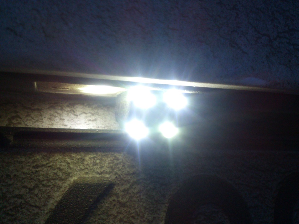

Но есть ещё она неприятность эстетического свойства. Камера идет с диодами для подсветки номера, поэтому второй плафон я тоже поменял на светодиодный с резистивной обманкой. А он мало того, что помигивает и иногда ошибку выдает, так ещё и цветом другим немного светит. Вот теперь ищу еще диоды, буду по цвету подбирать. А если не найду, разберу камеру и сам впаяю, тогда точно одинаково будет:)
