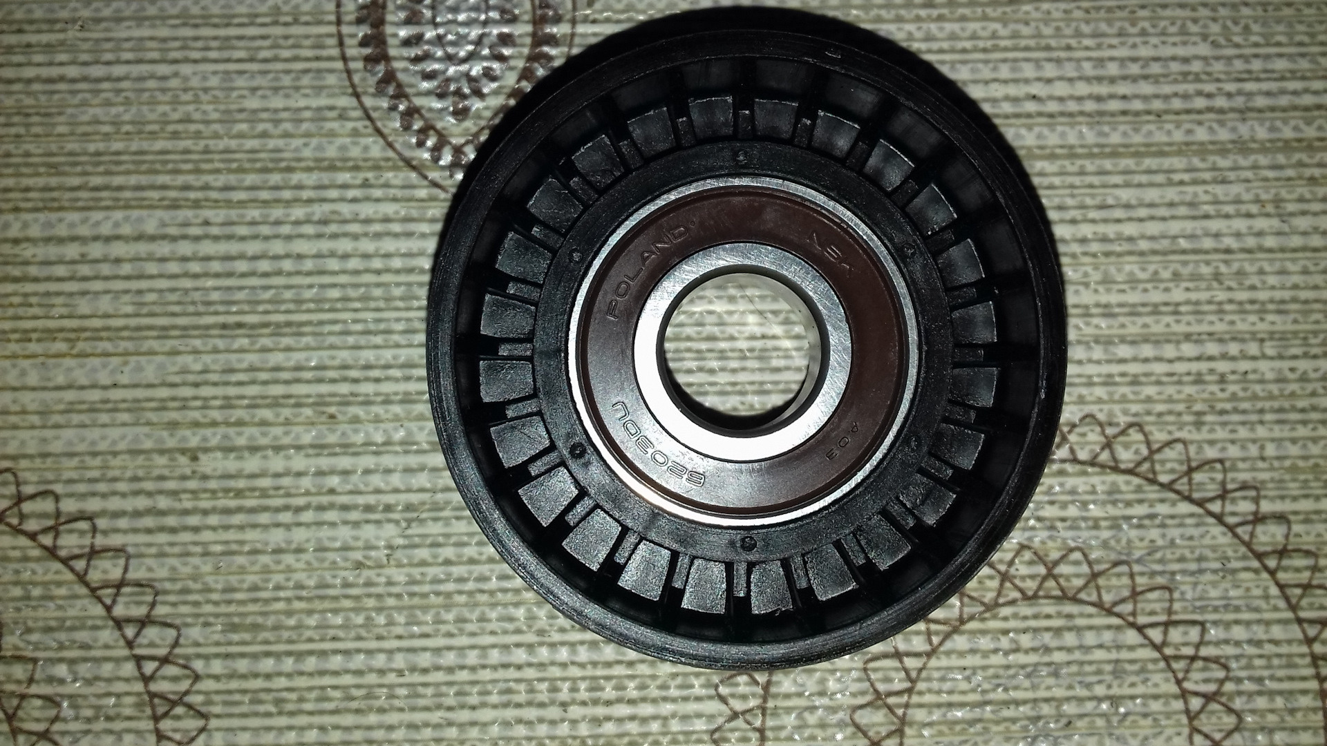

Информация для размышления сравнения — размеры ролика, изображенного на фото выше, таковы: диаметр ролика — 65 мм, ширина ролика — 25.9 мм, диаметр посадочного отверстия подшипника — 17 мм. ВАЖНО — возможны погрешности измерения!

Это размеры моего ролика, из системы с автоматическим натяжением ремня. Если у тебя такая же система, то размеры должны подойти. Еще можно снять и проверить свой ролик, для уверенности в поиске.
А размеры ролика с автонатяжителем, и системы с двумя роликами и винтом натяжения, совпадают?
Не знаю, если честно. У меня автонатяжитель стоит с момента покупки машины, так что сравнивать не с чем.
