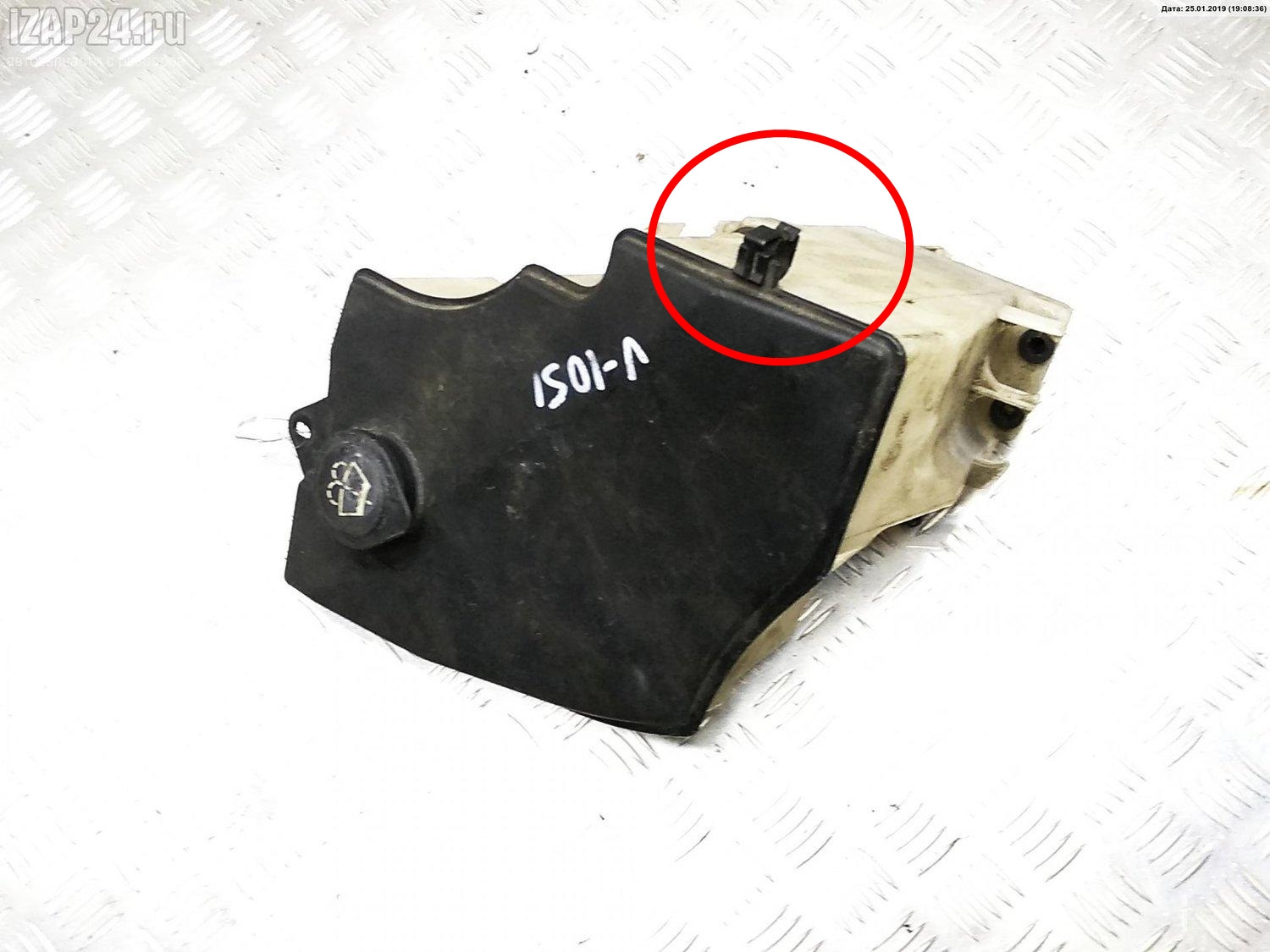

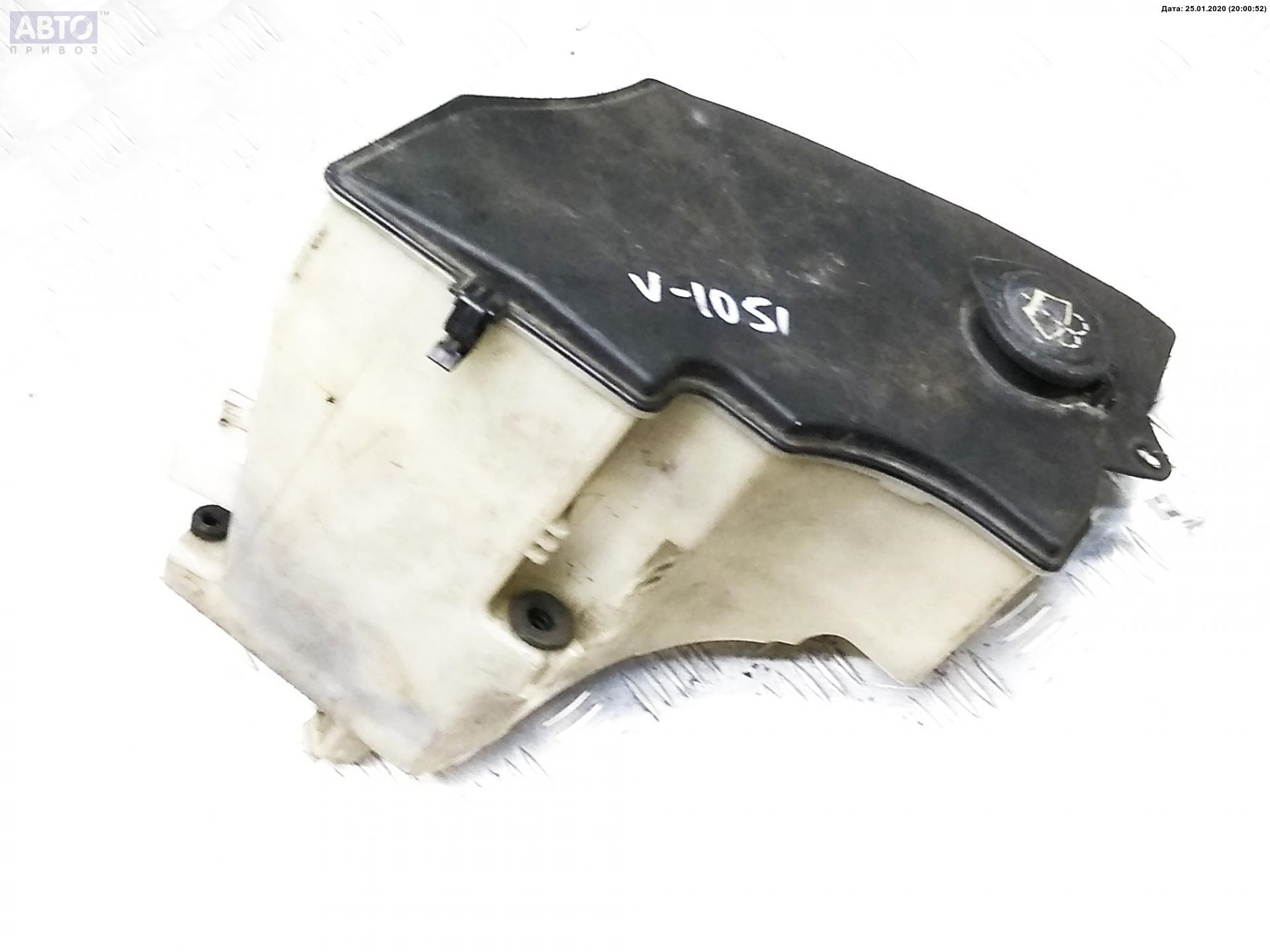

Возник вопрос, кто может подсказать номер кронштейна шланга омывателя фар? Авто BMW E83 LCi Каталог пересмотрел — не нашёл. Продаётся отдельно, с новым бачком не идёт.
Шланг омывателя фар идёт сразу на фары www.bmwcats.com/bmw/E46/4…7/61/61_1087/?vin=JW99346 и не проходит через этот кронштейн Это для провода В моём каталоге такого нету и на бочке тоже нет Смотри в проводке или может это не от него
смотри либо вот номер 61 66 7 067 184 либо из этих выбери думаю он тут есть ссылка по другому не вставляется bimmercat.com/bmw/ru/search/selectCar/F30/Lim/BMW+320d/ECE/61_1865

На е46 да, на е83 через кронштейн это 100%.
с вой кронштейн сломал
да действительно идет раком) i.ytimg.com/vi/ZTxfgWxh9J4/maxresdefault.jpg
именно он!
ништяк.
полез заказывать
он почему то в разделе обычного омывателя))
www.bmwcats.com/bmwX3/E83N/49507/all/61/61_1603/
а должен быть в разделе где шланг на фары — а шланга на фары чет не нахожу куска от насоса)))

провод в е83 там с другой стороны заходит
