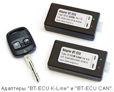

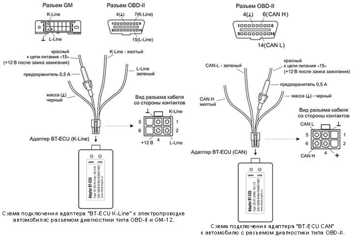

А как же сделать диагностику ВАЗ по OBD II через Bluetooth? На самом деле тут нет ничего сложного. Для этого потребуется Bluetooth адаптер для диагностики автомобиля. Выбор таких устройств достаточно велик, от дешевых китайских, до надежных и проверенных временем моделей. Подбирать адаптер нужно индивидуально для конкретной модели автомобиля. Также, многое зависит и от программы для диагностики автомобилей…

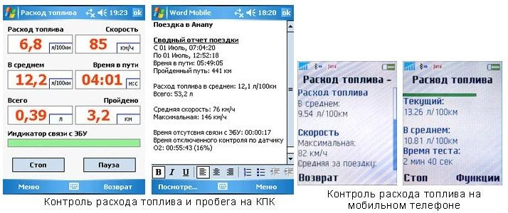

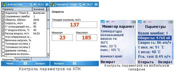

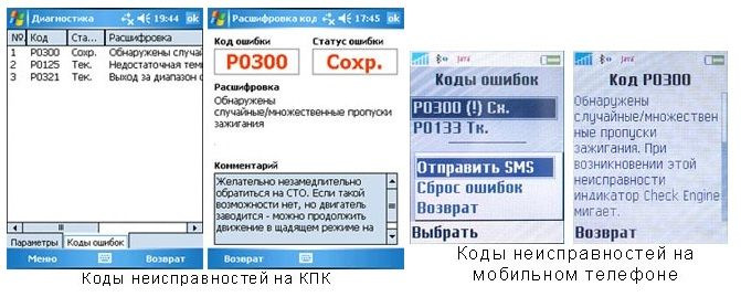

Диагностика авто через Windows Mobile или Java.
Программных продуктов для диагностики авто через мобильные платформы множество, например: "Check-Engine"
Возможности:
1. Выводить основные параметры работы двигателя в режиме реального времени.
2. Считать коды неисправностей из памяти ЭБУ.
3. Расшифровать ошибки.
4. Удалять ошибки из памяти ЭБУ после их устранения.
5. Выводить статус кода и комментарий.
6. Сохранить отчет.
7. Автоматически сформировать SMS-сообщение с кодами обнаруженных неисправностей и переслать вашему мастеру на СТО.
Для наглядности несколько фото:
Если использовать эту программу вместе с адаптером BT-ECU, то ее работа гарантированна на автомобилях десятого семейства с ЭБУ BOSCH M7.9.7; Январь 7.2; Январь 5.1, VS 5.1, BOSCH M1.5.4; BOSCH MP7.0HFM.
И снова пару фото для наглядности:

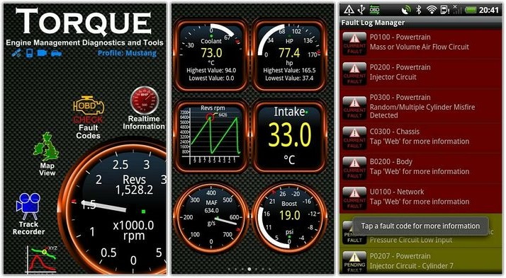

В этой категории стоит обратить внимание на ПО Torque Pro (OBD2 / автомобиль).
Список возможностей этого программного продукта очень большой. Кроме базовых возможностей (отображение параметров автомобиля в реальном времени, полная диагностика автомобиля), можно использовать GPS-трекер, который предоставит журнал параметров двигателя, который позволит видеть, что Вы делали в любой момент времени. Стоит отметить и удобный интерфейс с возможностью выноса на главный экран показателей всевозможных датчиков.
Для наглядности фото программы Torque:
