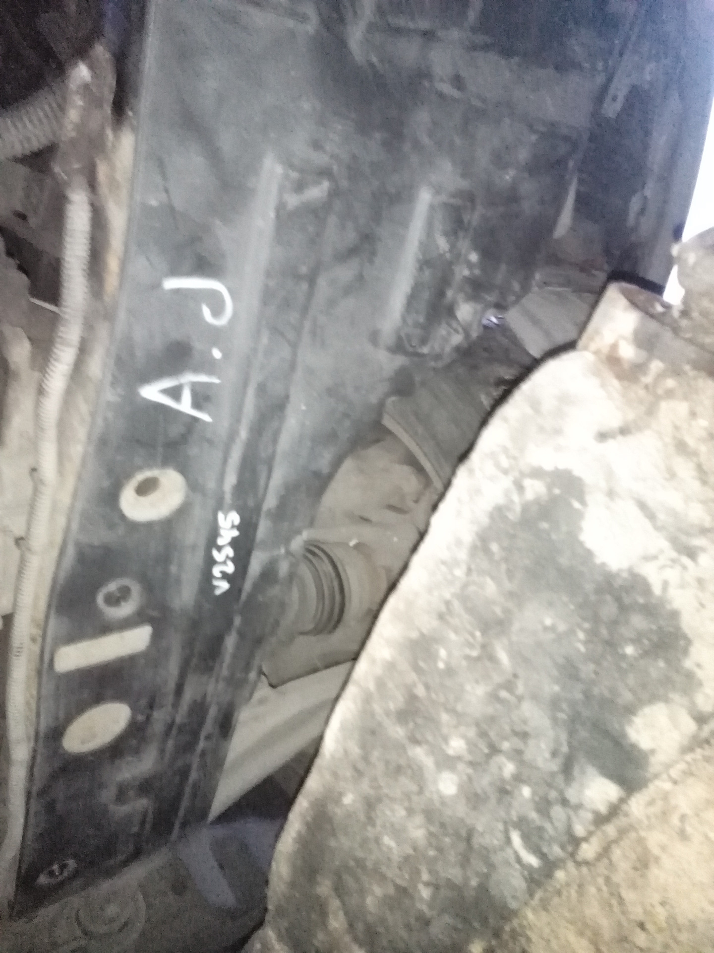

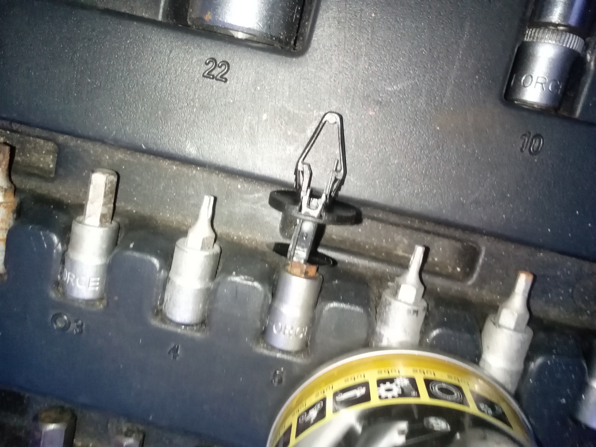

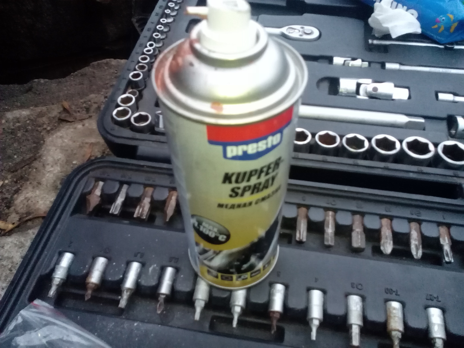

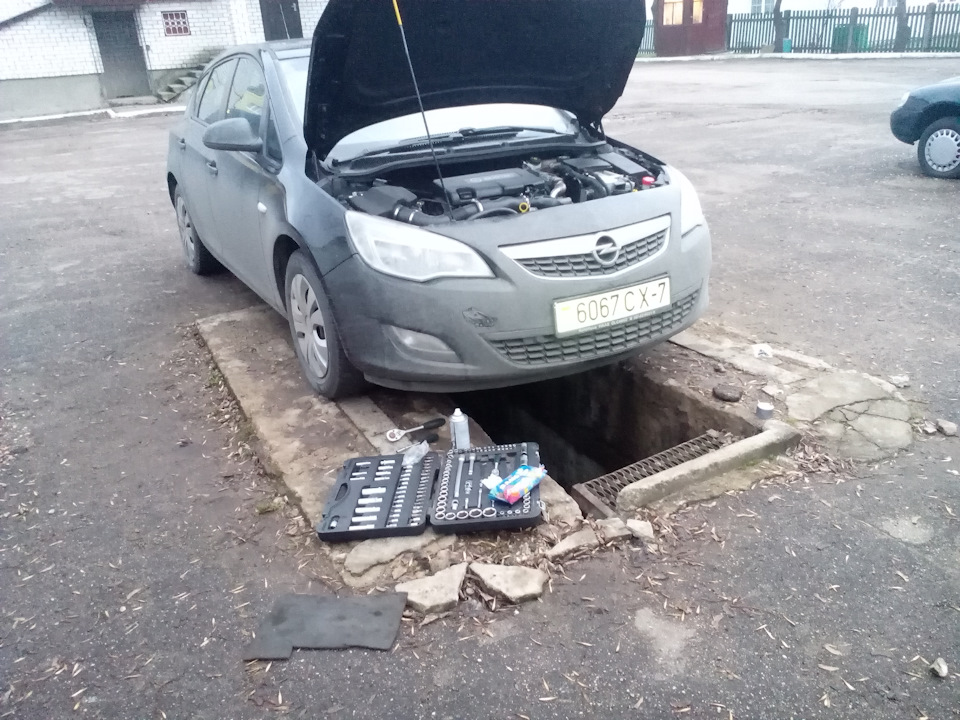

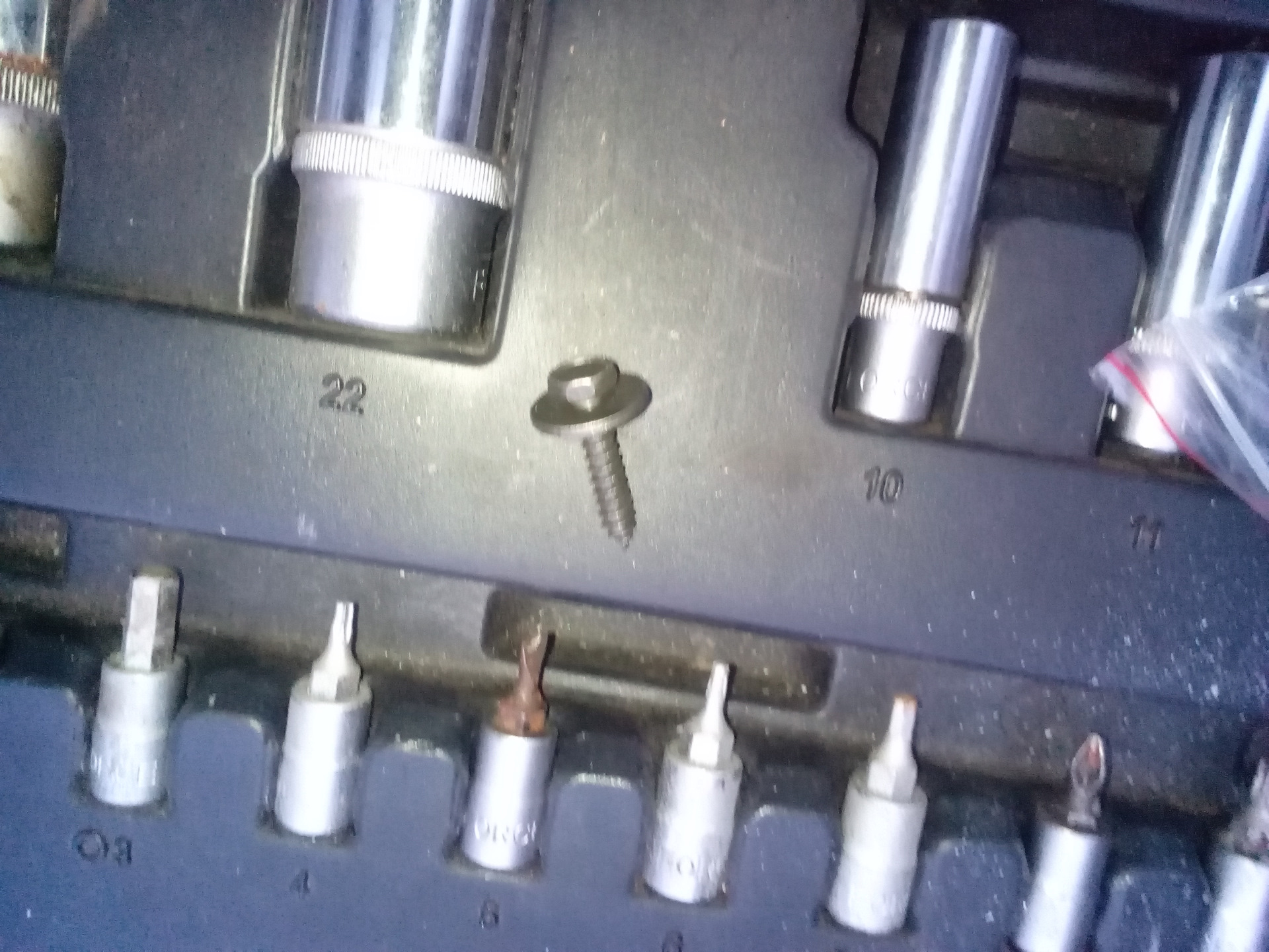

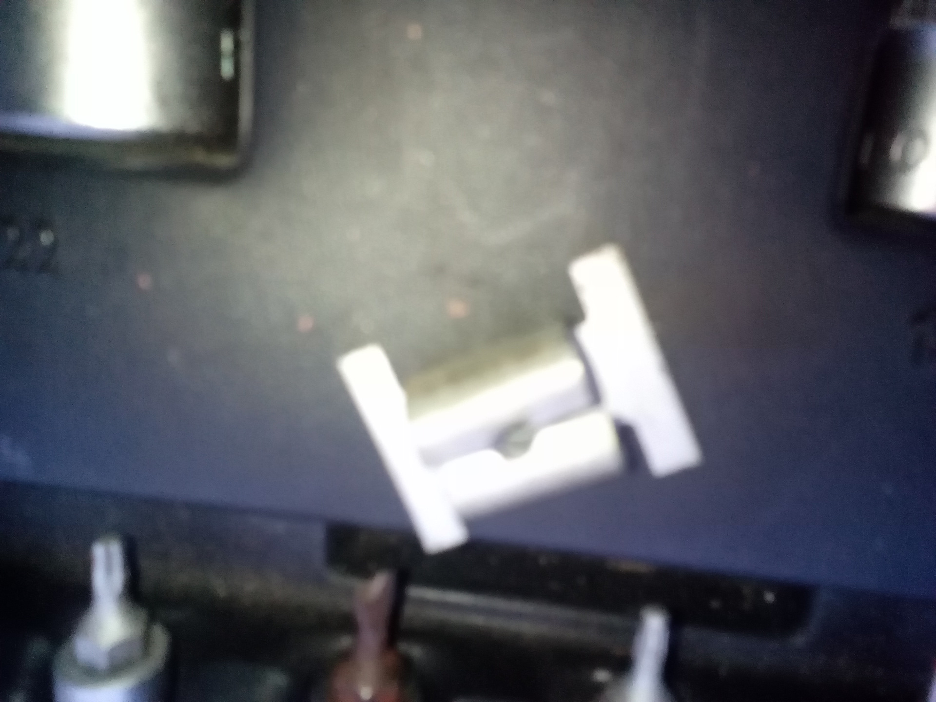

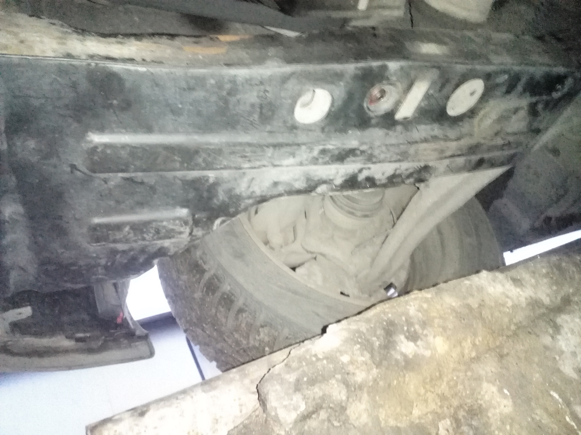

Первое начало смотрения за авто. Продали мне авто без защиты моторного отсека купил 2-ве боковые ее оригинальные части (13280107 защита двигателя левая, 13239610 защита двигателя правая) и поставил туда где им положено стоять. Заодно узнал какие крепления для ее установки необходимы: 6 винтов (94520668 GM), 6 гаек (24441317 GM) и 4 пистона (11571109 GM), фото их приложил . Все получилось сделать. Винты перед установкой намазал от ржавчины медной смазкой . не было никакой другой под рукой…Теперь буду искать центральную часть защиты.

у тебя проблема на фото с фокусом.
А ты где нашёл такую яму во дворе?
Это погреб вообще-то был раньше только дома уже того нету… хозяин (мой хороший друг ) теперь только самым близким разрешает чиниться на столь раритетном месте.
