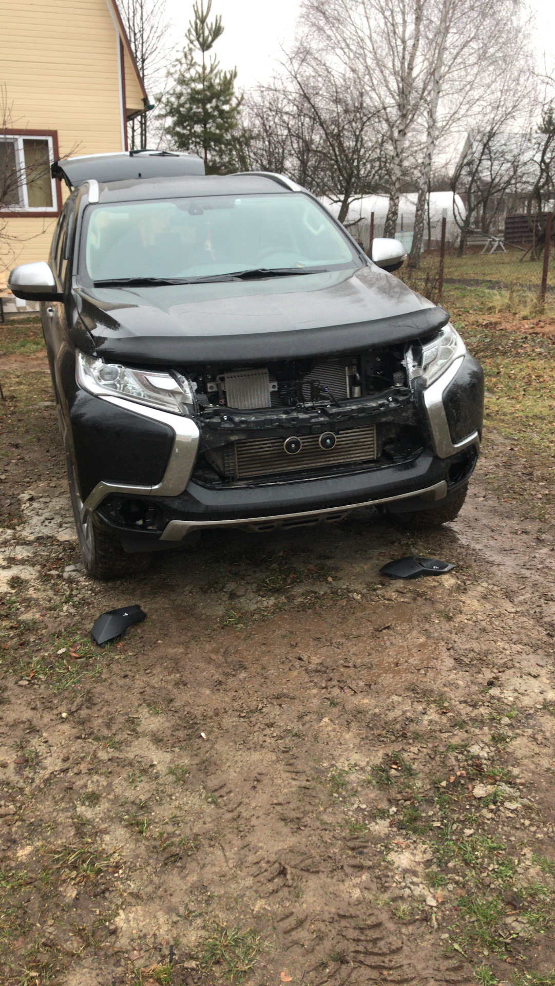

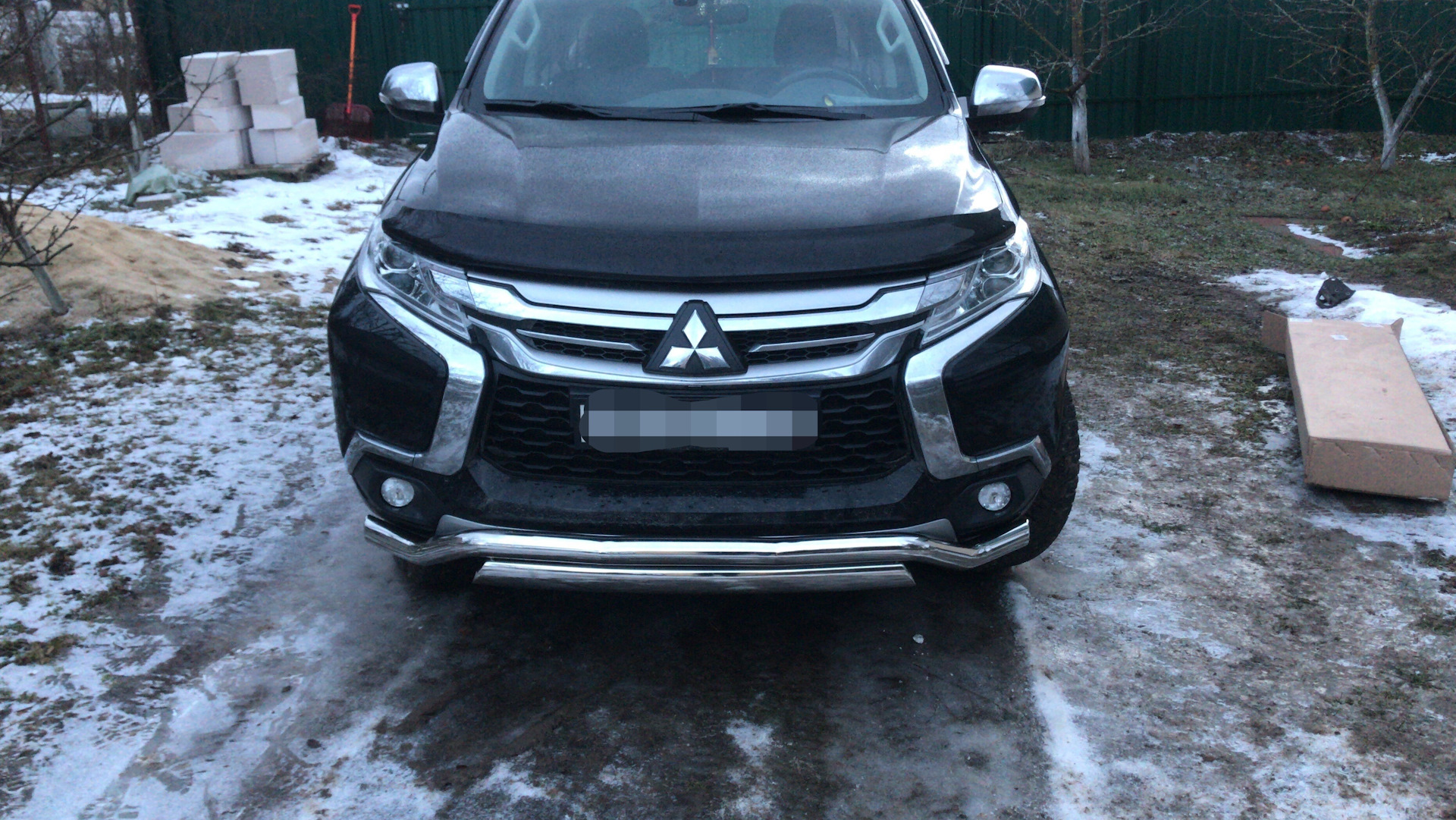

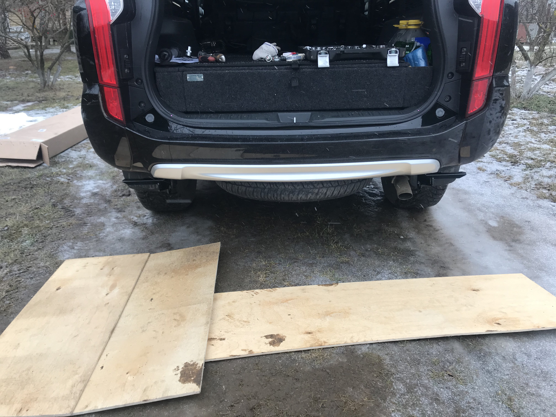

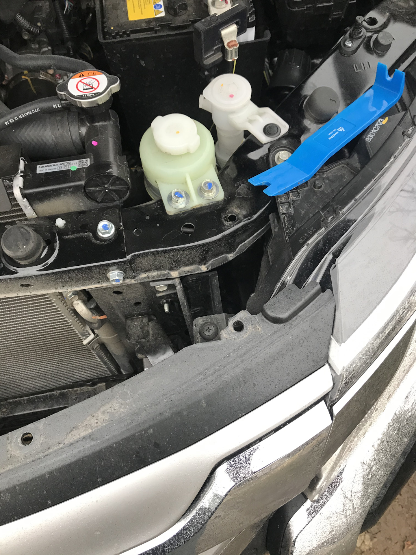

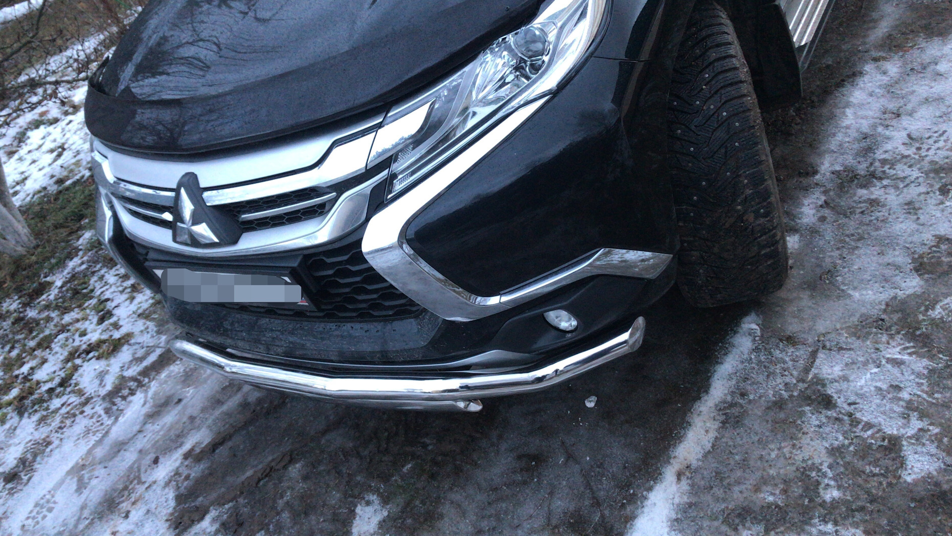

Установка заняла около 3 часов, причем задняя защита была установлена за 1час, а чтоб поставить переднюю защиту пришлось разобрать пол машины чтоб подлезть и закрепить закладные кронштейны. Т.к. устанавливалась защита на улице то особо процесс не фоткал.

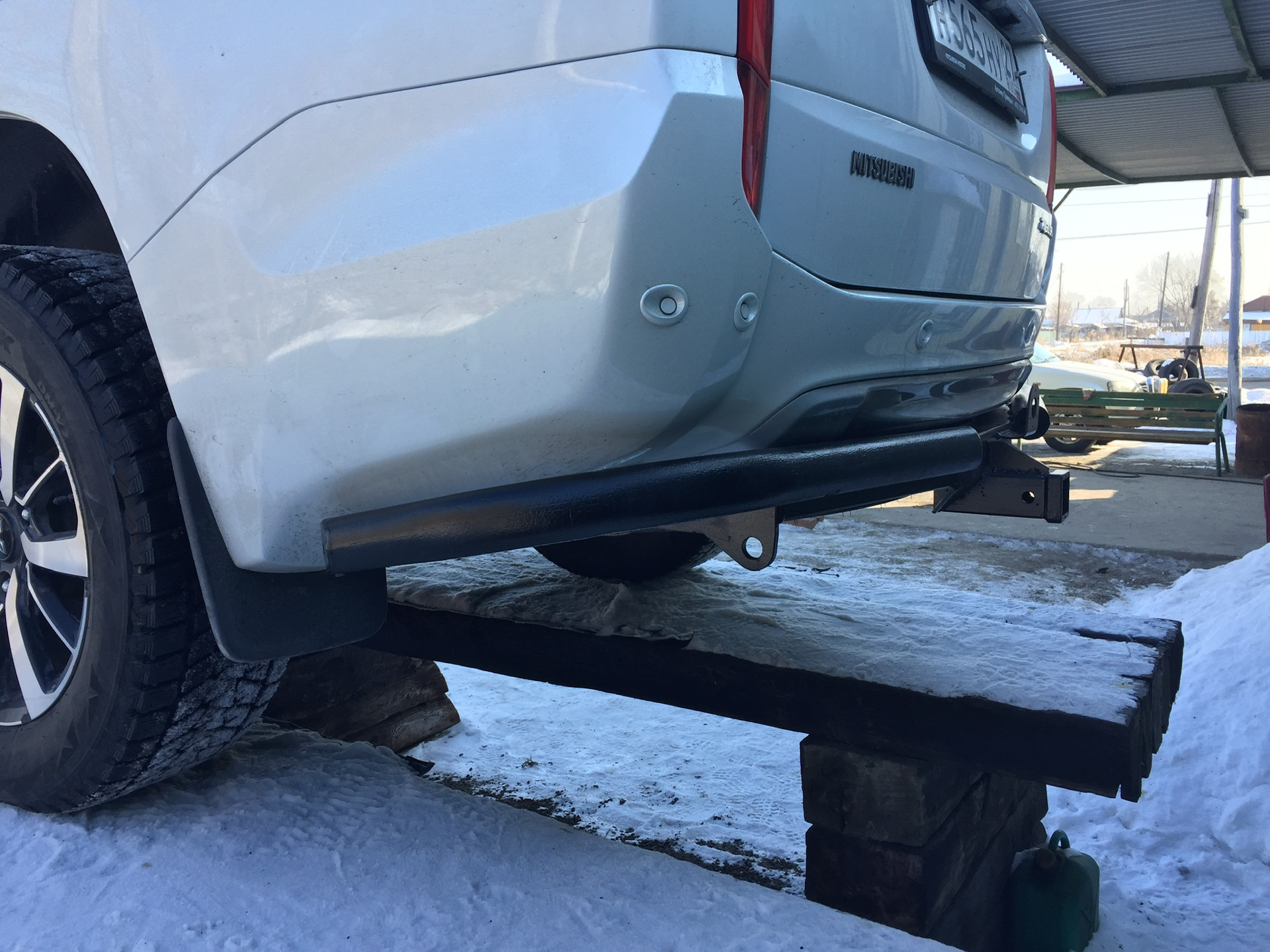

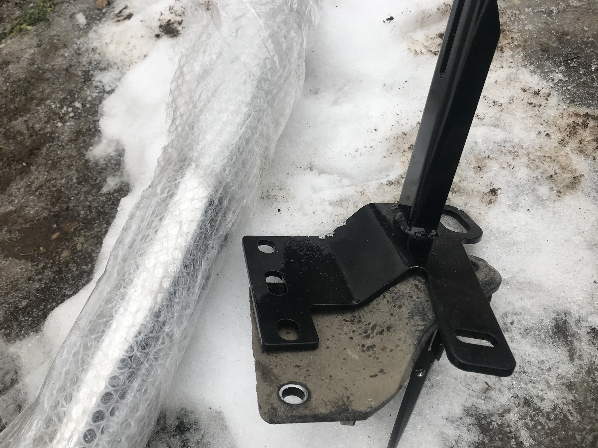

Задняя защита ставиться на места штатных буксировачных крюков, но не в ущерб им. Металл креплений по толщине такой же.
После установки креплений выравнивается защита и прикручивается болтами к направляйкам на креплении
Как смотрится внешне, мне нравится

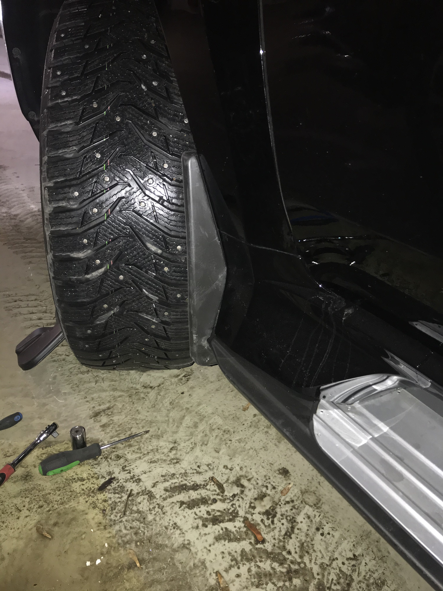

Оригинальные передние брызговики
Установка занимает 5 минут, открутить один болт и вынуть 4 пистона, с каждой стороны.

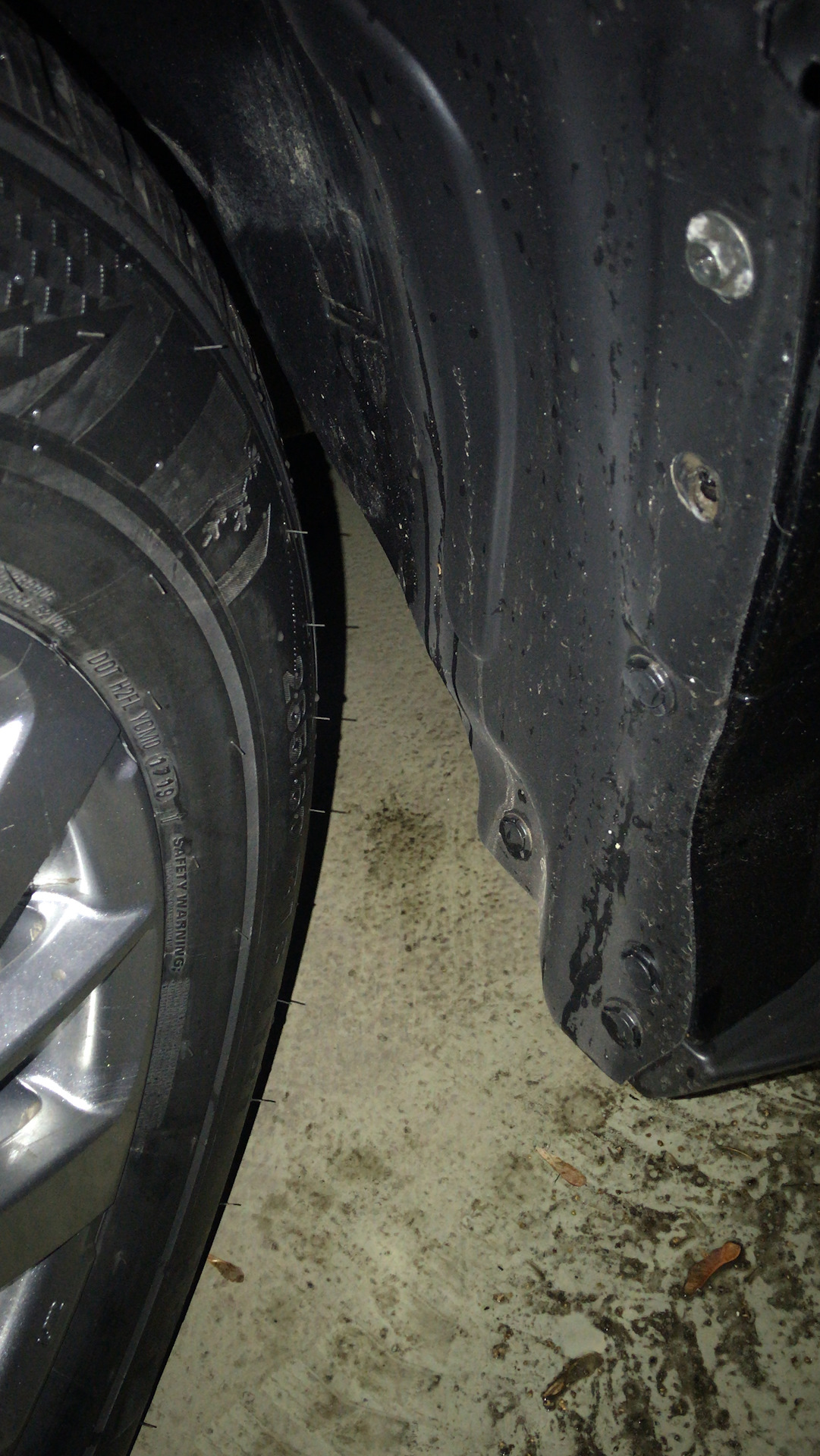

Т.к при покупке у ОД выли выпрощенны подкрылки то пришлось и их поставили поверх штатных, то пришлось их немного подрезать под брызговиком.

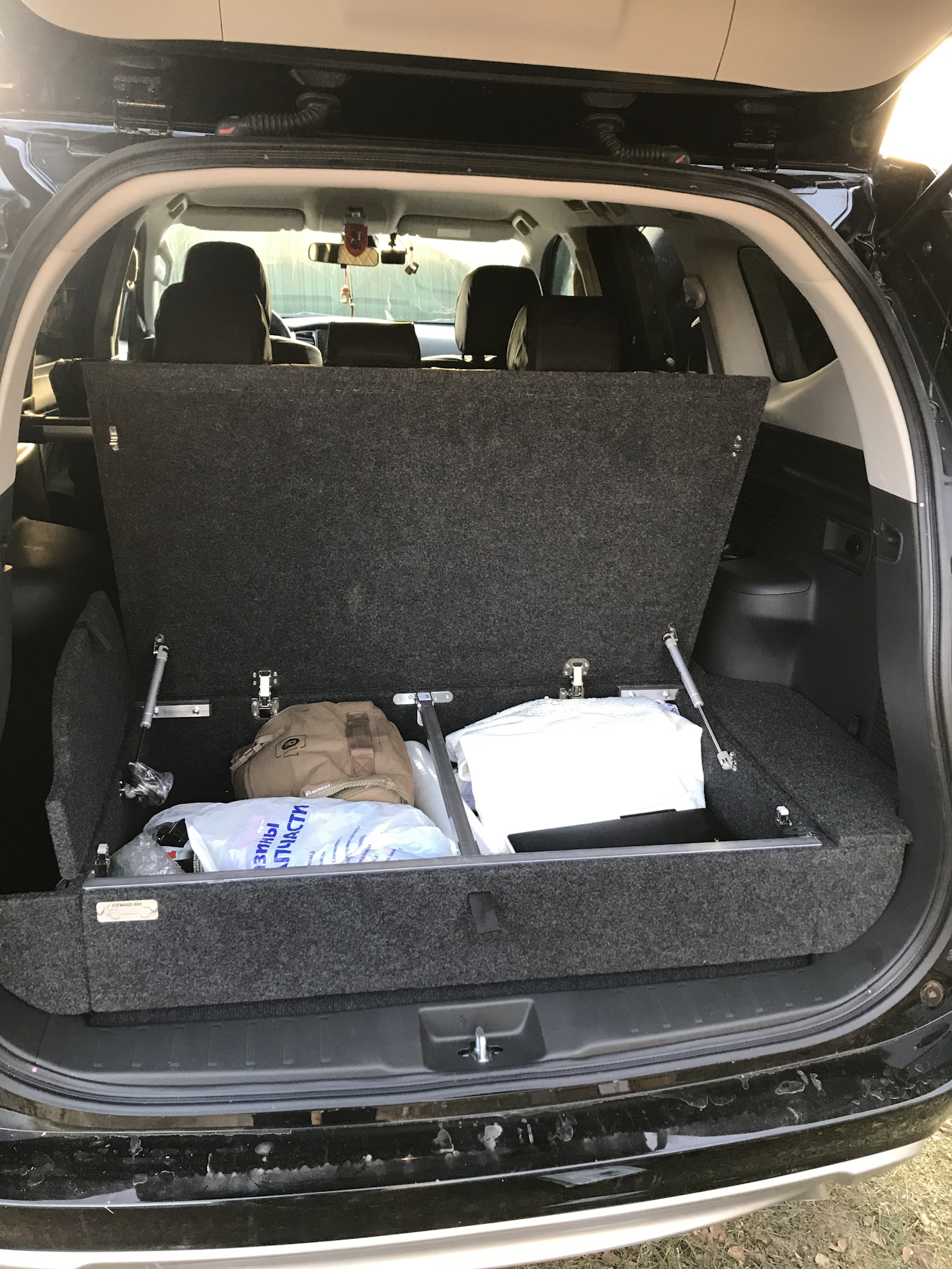

Так же был заказан у M1K и установлен органайзер в багажник, складывать хлам иначе некуда.
Органайзер очень вместительный и не смотря на его установку, в багажник спокойно влезает детская коляска с люлькой. Еще из необходимого была установленна сетка в бампер. Долго думал насчет решетки от стрелки или самодельной, на аут ставил стрелку, там она смотриться аккуратно и эстетично, на Жорика сделал сам, слишком инородно смотриться стрелка. Сняв верхнюю и нижнюю решетку, не снимая бампера, закрепил на стяжки и обрезал по месту сетку за 500р из автозапчастей.
МПС и без решеток все равно смотриться брутально

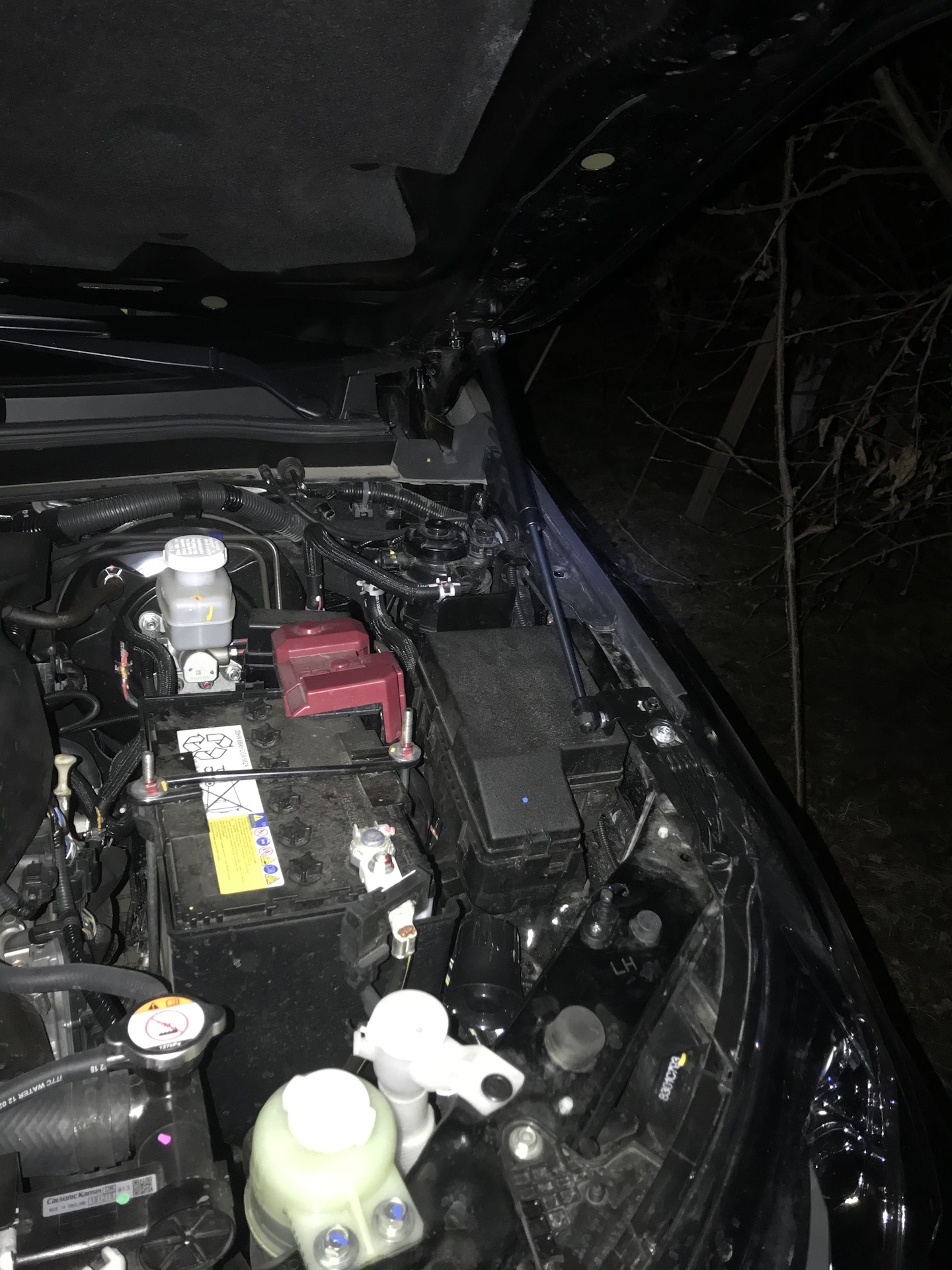

Т. к. я ленивый и кушаю мало то установил упоры капота

Защита сколько вышло ?
Не помню
Ужеж перешил, или всё-таки хрень за тять тыщ?
Хрень

Не понимаю почему столько пустых фишек под капотом, может знающие подскажут?

А органайзер в багажник из чего сделан?
Хз. Заказывал у M1K
что за колхозные упоры такие ?!
Какие были, реально колхозные
