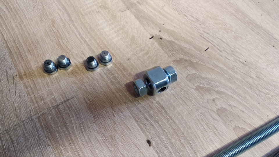

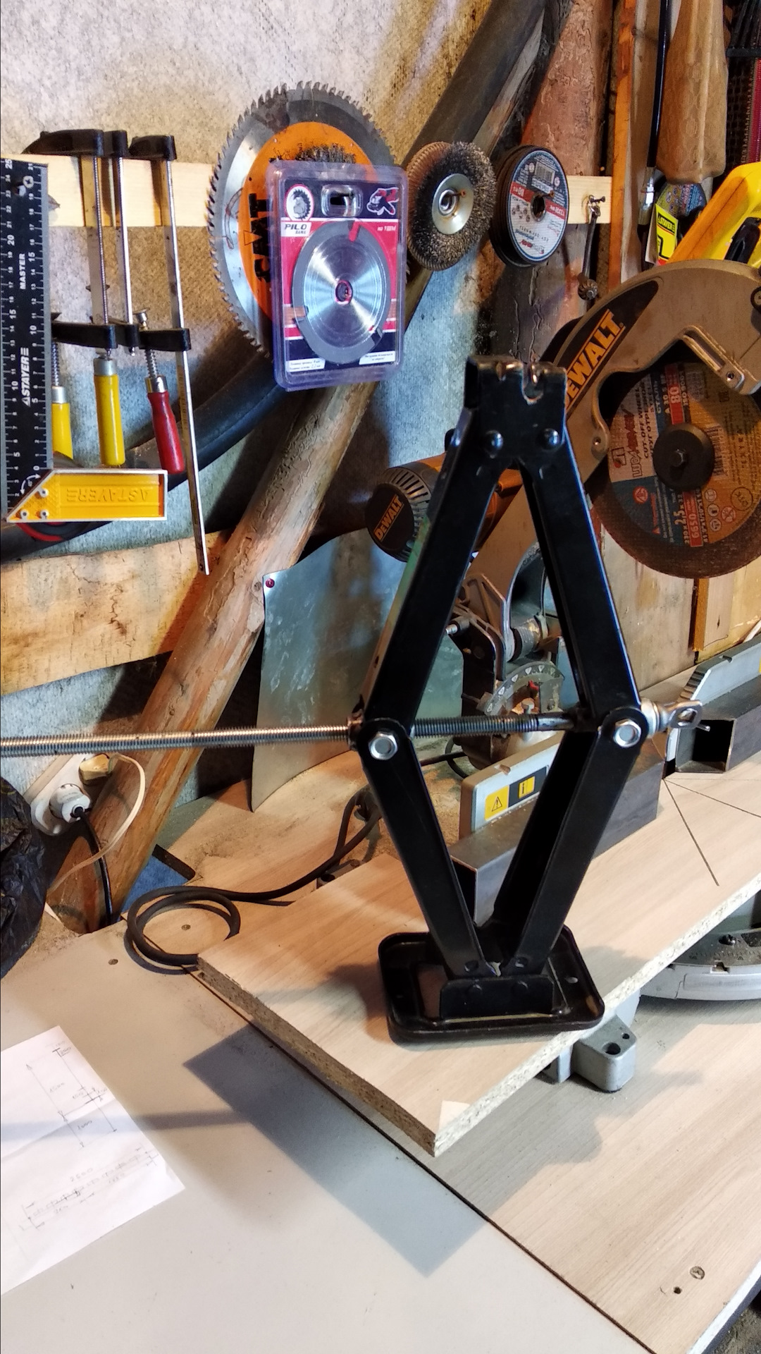

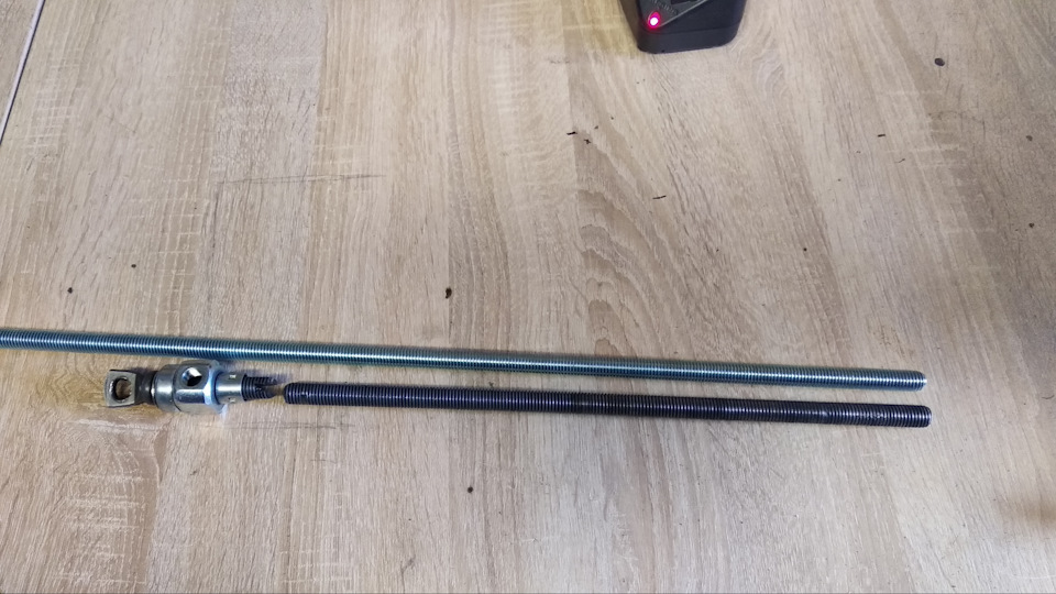

С машиной есть некоторые косметические дела, но их решено оставить до весны или до лучших времён . А пока на даче заняться не чем, кроме как почистить снег, а без дела я сидеть не привык, то было решено отремонтировать штатный домкрат . С ним однажды приключилась беда, поддомкраченная машина поехала ( стронулась с места ) и домкрат ушёл на бок, в связи с этим была повреждена резьба и на гайке и на штоке . Я стал с собой возить бутылочный домкрат

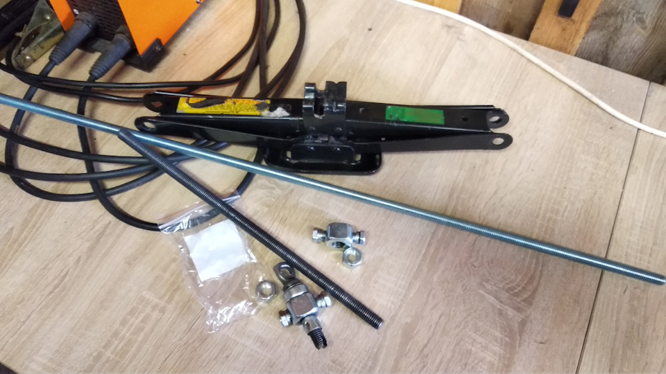

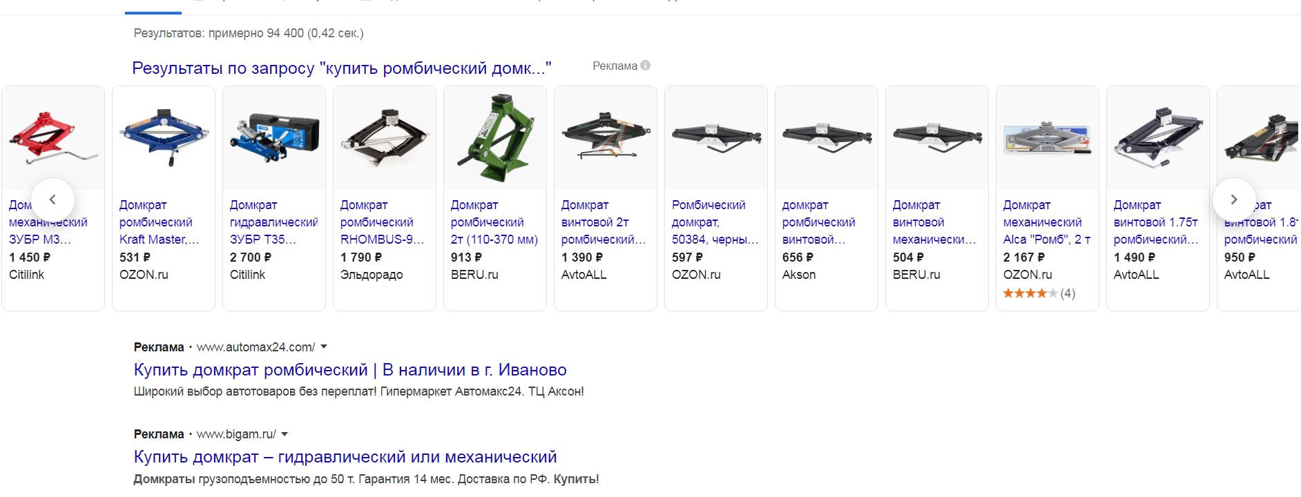

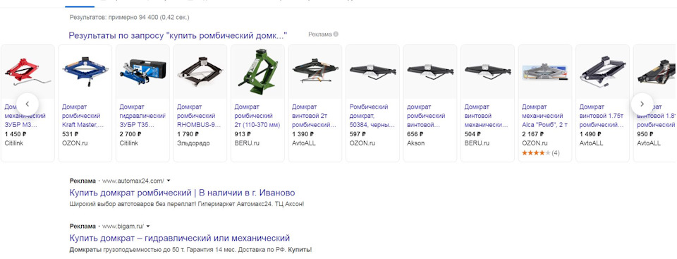

, но эта штука в лежачем положении течёт, а стоя его возить не очень то удобно . Да и держит машину он не очень надёжно . Лучше всего конечно подкатной, но возить его с собой тоже не очень . Можно было конечно прикупить ромбический домкрат, выбор их огромен, но так не интересно, по этому ремонт . Да и есть штатное место, для штатного домкрата, а это удобно . Для ремонта было куплено 2 гайки на 14 и шток с резьбой . Домкрат был разобран .

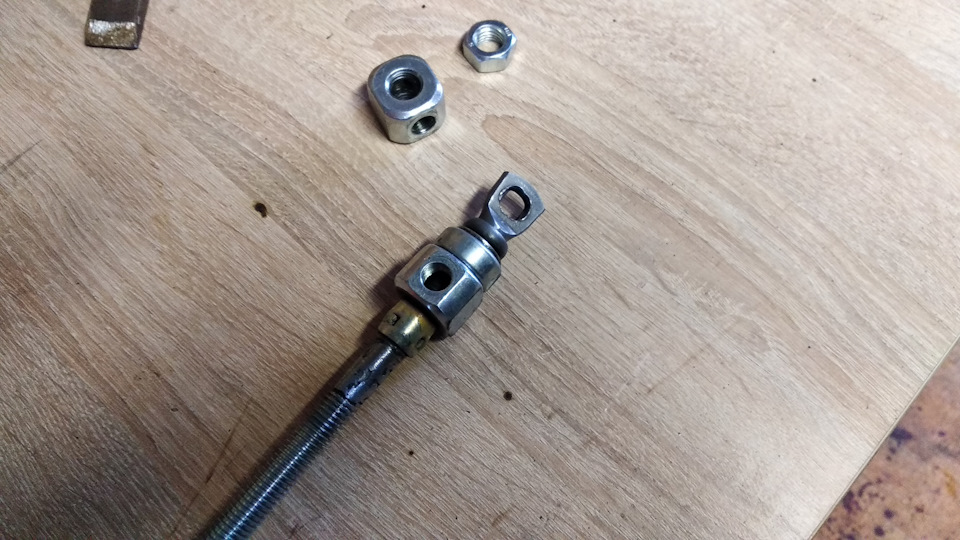

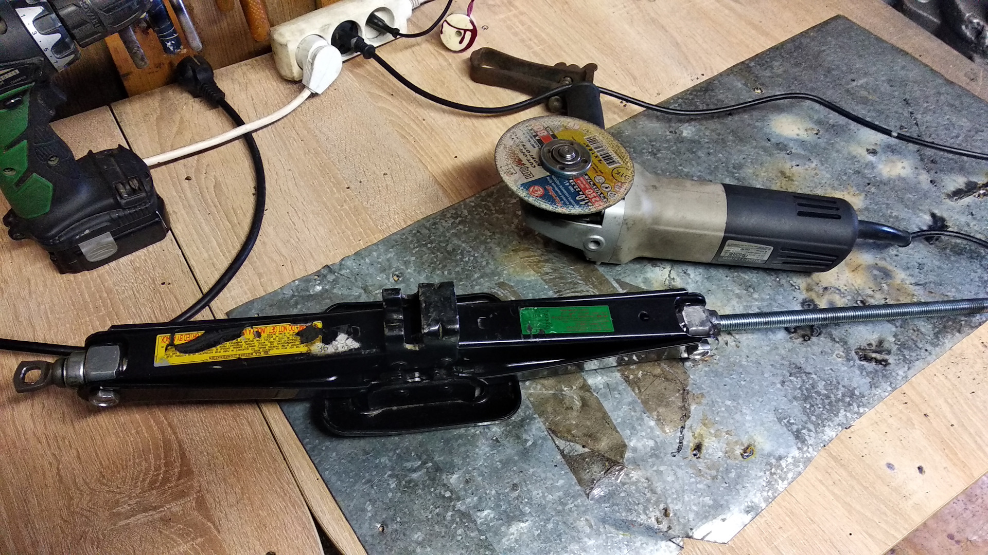

Со стороны подшипника шток отрезан и сделан П — образный пропил, новый шток обточен под пропил, дальше всё соединено и обварено .

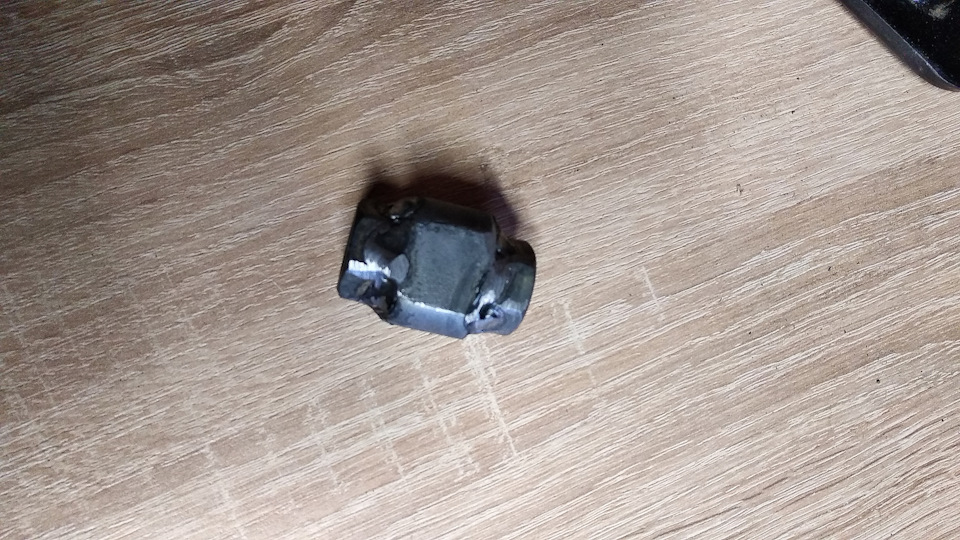

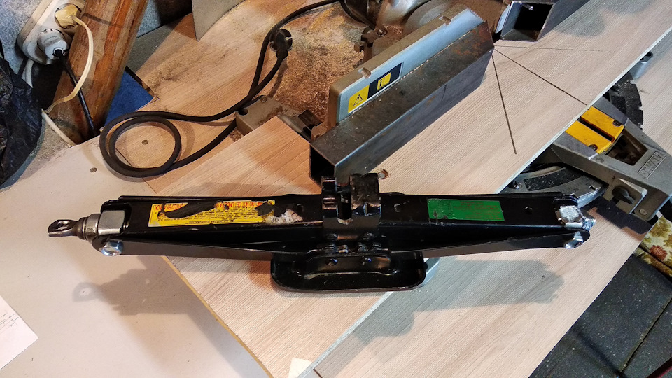

Поскольку в гайке резьба тоже нарушена, я её прогнал метчиком, а потом к ней приварил с каждой стороны по гайке, для усиления, предварительно навернув её на шток, так чтобы все три гайки крутились синхронно, а не законтрили друг друга .
Потом всё это обработал на наждаке . Домкрат собрал, лишнее от штока обрезал .
Получилось вроде бы не плохо .
Сколько поработает . Всем добра и хорошего зимнего настроения !

если бы шпилька была калёная, она бы обычным напильником не точилась, она не калёная . Но отчасти согласен покупная шпилька, менее стойкая, но ни что не вечно, сорвёт, значит будет новый домкрат ., а бутылка любая в лежачем положении течёт .

Спасибо конечно за ссылку, но за б/у домкрат, 3500 р, это перебор, можно хороший новый подкатной купить, а уш ромбических новых так вообще дохрена

Испытания домкрата были?
Обязательно, работает лучше нового .
