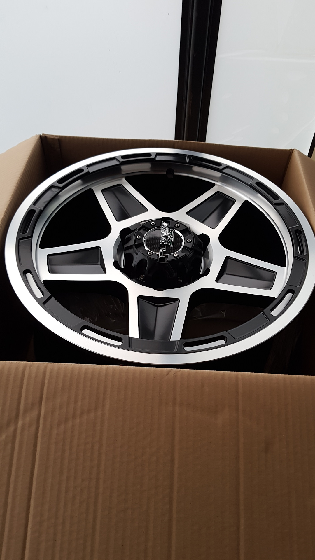

PDW
Ширина 8
Радиус 17

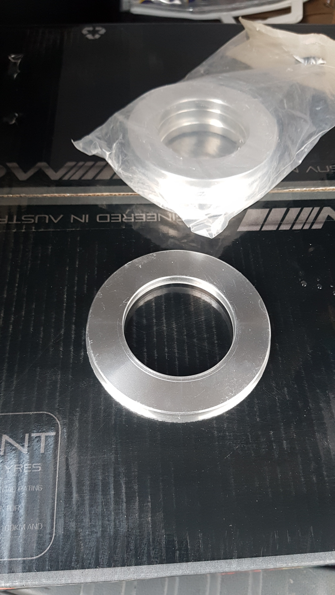

А вот посадочное отверстие 110, (родное 67,1)
Вылет 11 (родной 38)
А потому, к дискам приобрел переходные шайбы 67,1/110

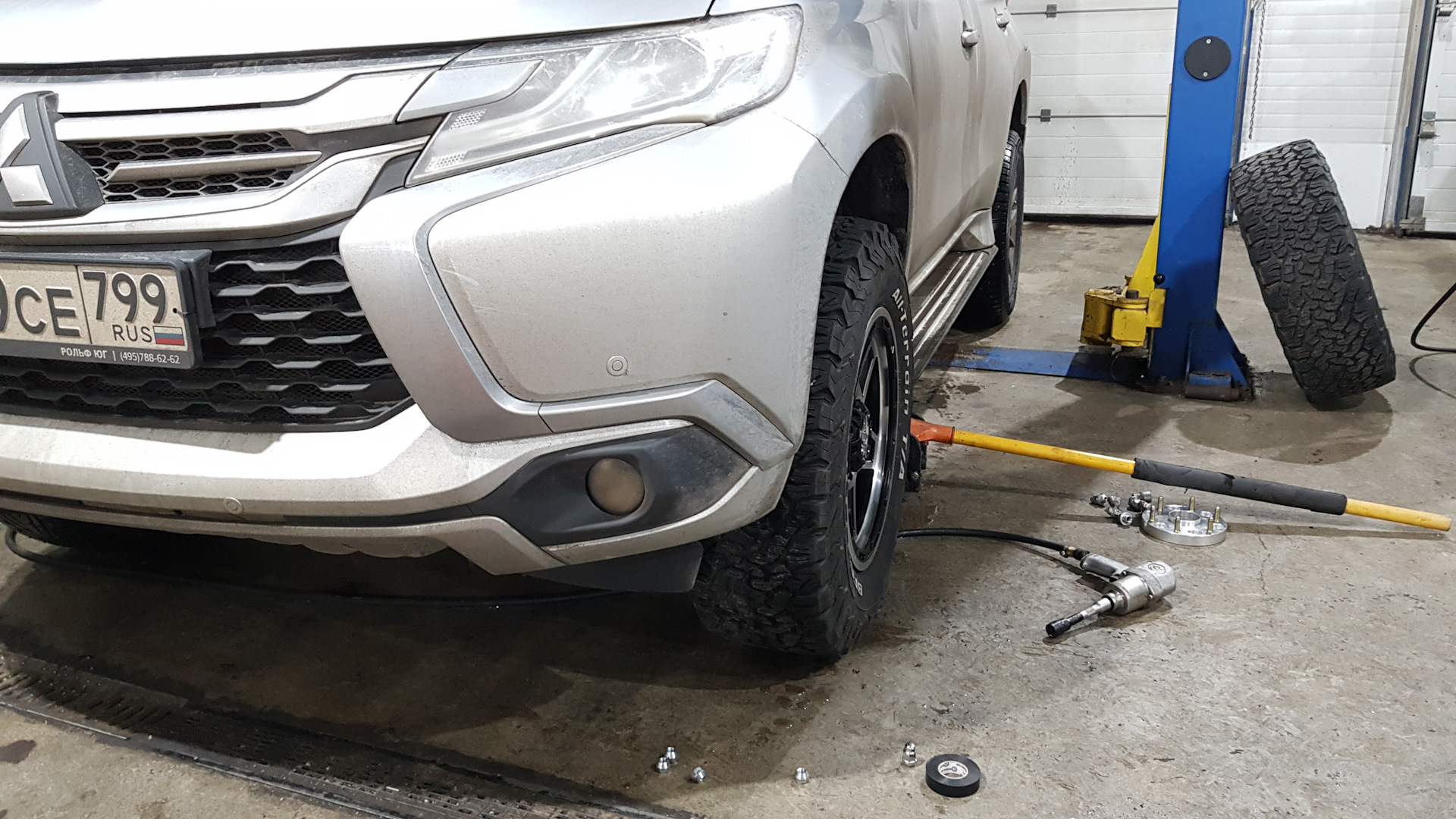

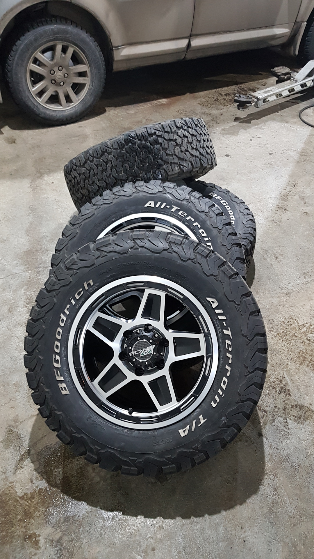

Собрал, отбаллансировал все пять колес.
С запаской пришлось повозиться.
Центральное отверстие больше, и хрень, которая держит колесо под днищем, на лебедке, оказалась намного меньше.
Пришлось вытачивать кольцо из… из опорного круга, что когда-то был под пружиной, на задней балке микроавтобуса Дукато.
Получилось не плохо, жаль, что фото не сделал…
Один диск примерил, и аккуратно сложил в подвале гаража, до апреля.
Осталось дождаться расширителей и мчать к Миксам на установку.

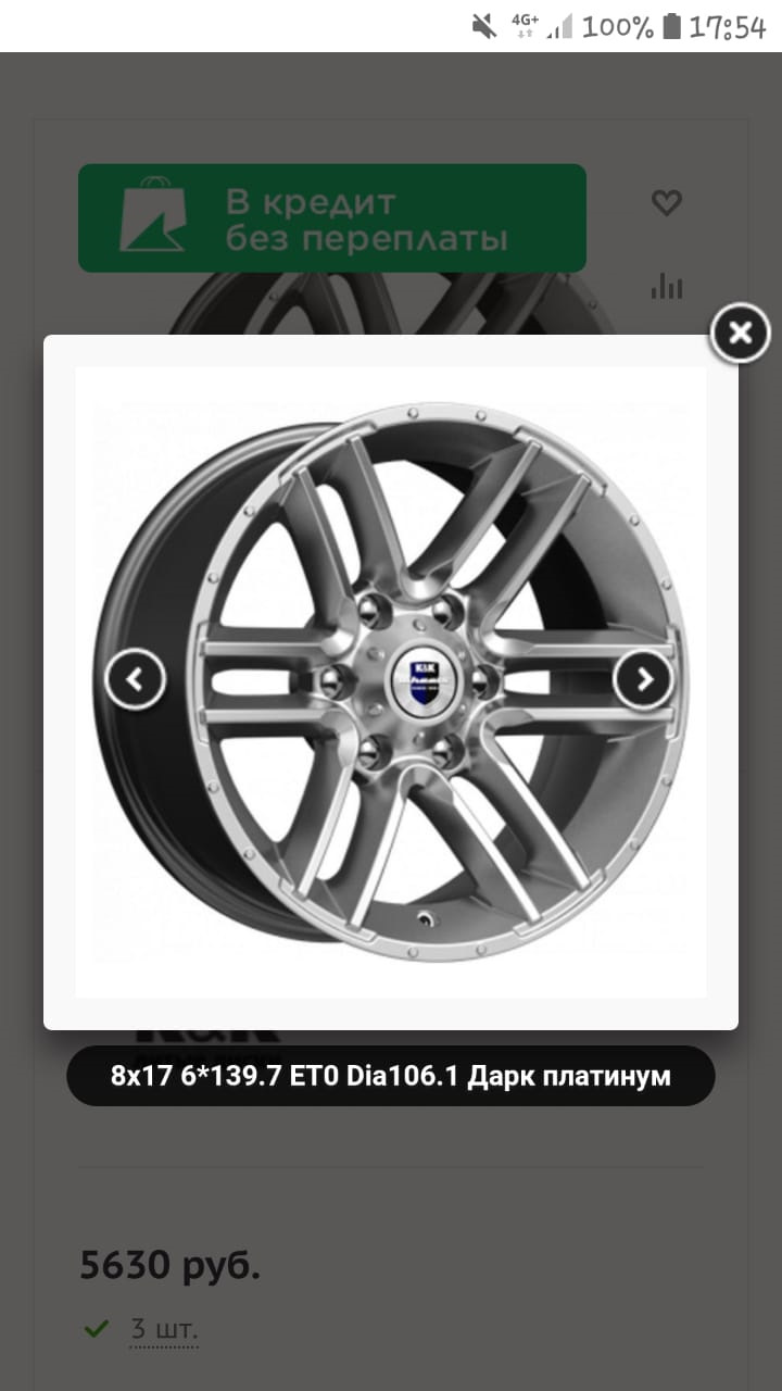

Ну вот, тем более. Я купил себе КиК Рольф R7 цвета черный алмаз все параметры штатные и цена 5400 за диск с монтажом, балансировкой и установкой на автомобиль. Спору нет, твои посимпатичнее, но не на 16 тысяч.
Рассматривал КиК, вот эту модель.

А если говорить про ЦО… то для чего оно?
Чтобы правильно отцентровать диск на ступице в момент затяжки гаек.
Не более.
То есть, силовую нагрузку этот элемент не несет.
Не вижу ничего негативного в применении центровочного кольца
Силовая нагрузка идёт после, в процессе эксплуатации. А если ЦО больше чем диаметр ступицы, то вся нагрузка ложится на болты. Кто то писал — это не есть гуд.
