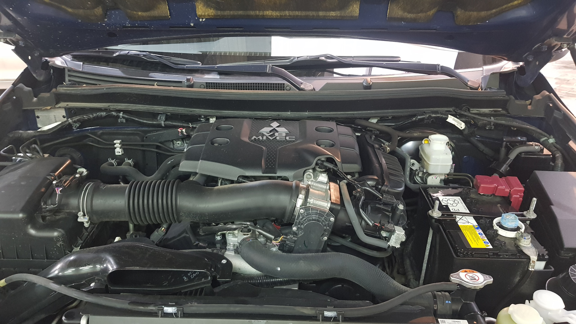

За последний год и почти 15000 пробега было не так много замечаний к машине, что не может не радовать. Из существенного: с наступлением холодов при акселерации машины (даже плавном) выстреливала ошибка о неисправности тормозной системы. При этом, уровень тормозной жидкости в бачке был выше минимума. Установить причину ошибки я не смог, учитывая, что на управление машиной данная ошибка никак не влияла то я решил докатать до ТО пару тысяч километров.
Ошибка устранилась путем доливки DOT-4, как предположил механик, что несмотря на уровень жидкости в пределах нормы, но ниже среднего, при ускорении жидкость отходит от датчика и вылетает ошибка. После полной замены тормозной жидкости в рамках ТО-2 ошибка исчезла.

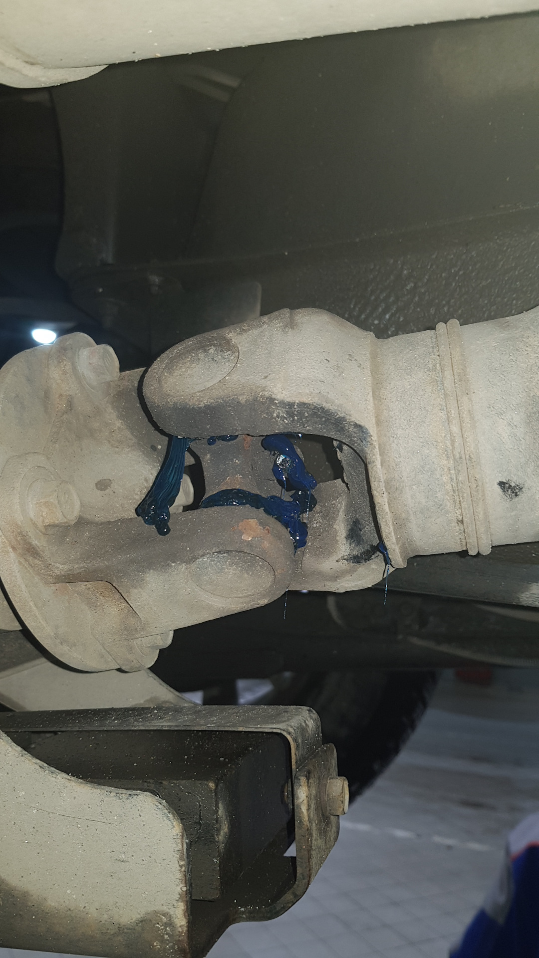

В остальном в рамках ТО-2 был проведен стандартный перечень работ согласно регламенту с заменой масла и масленого фильтра, салонного фильтра, проверки уровня масла в мостах и раздатке (все в норме), смазка крестовин и петель, а также проверка АКБ со смазкой клемм. По мелочам еще продули радиатор, летом скорее всего придется мыть и долили антифриза. Передние колодки с запасом, задние после 30к – 4мм, не уверен, что хватит до следующего ТО. Амортизаторы сухие.
Из рекомендаций к следующему ТО это: все тот же радиатор, задние колодки, разборка и смазка задних суппортов и развальных болтов.
Решил побаловать Мамонта, помыл подкапотное пространство и купил оригинальную жидкость для очистки топливной системы (MZ320726), на ней написано, что применять надо в рамках ТО каждые 5000-15000, что я слегка просрочил, но лучше поздно чем никогда.

А рекомендации по смазке развальных болтов — именно прописаны в акте или на словах просто сказали?
Прописаны, я не первый раз о них слышу, что это проблемный узел и рекомендуют не позднее ТО-45 эту процедуру выполнить.
мне за 4 ТО ни разу не писали про смазку болтов… или я невнимательно читал бумажки…
