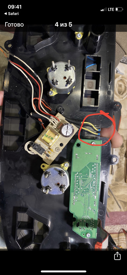

Нагуглил что виноват блок розжига (он же инвертор) для люминесцентной бумаги.

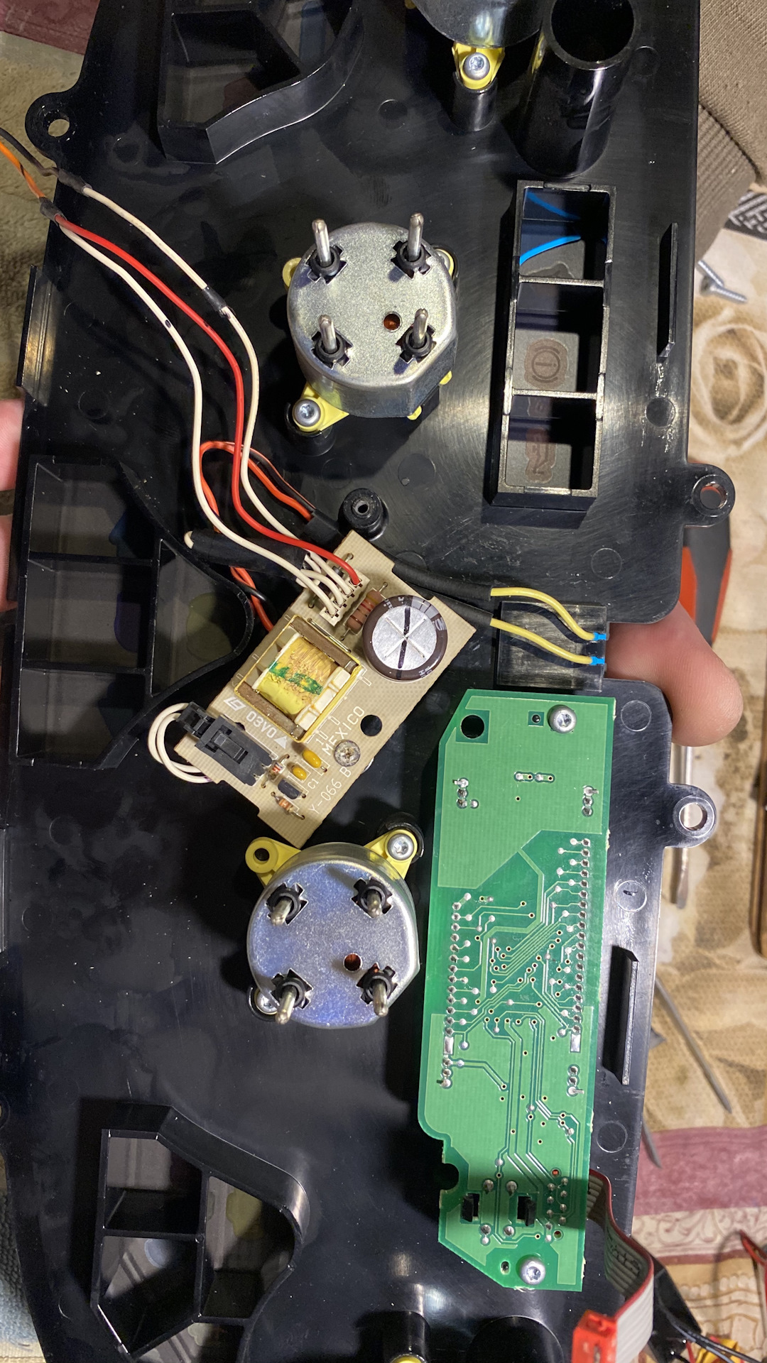

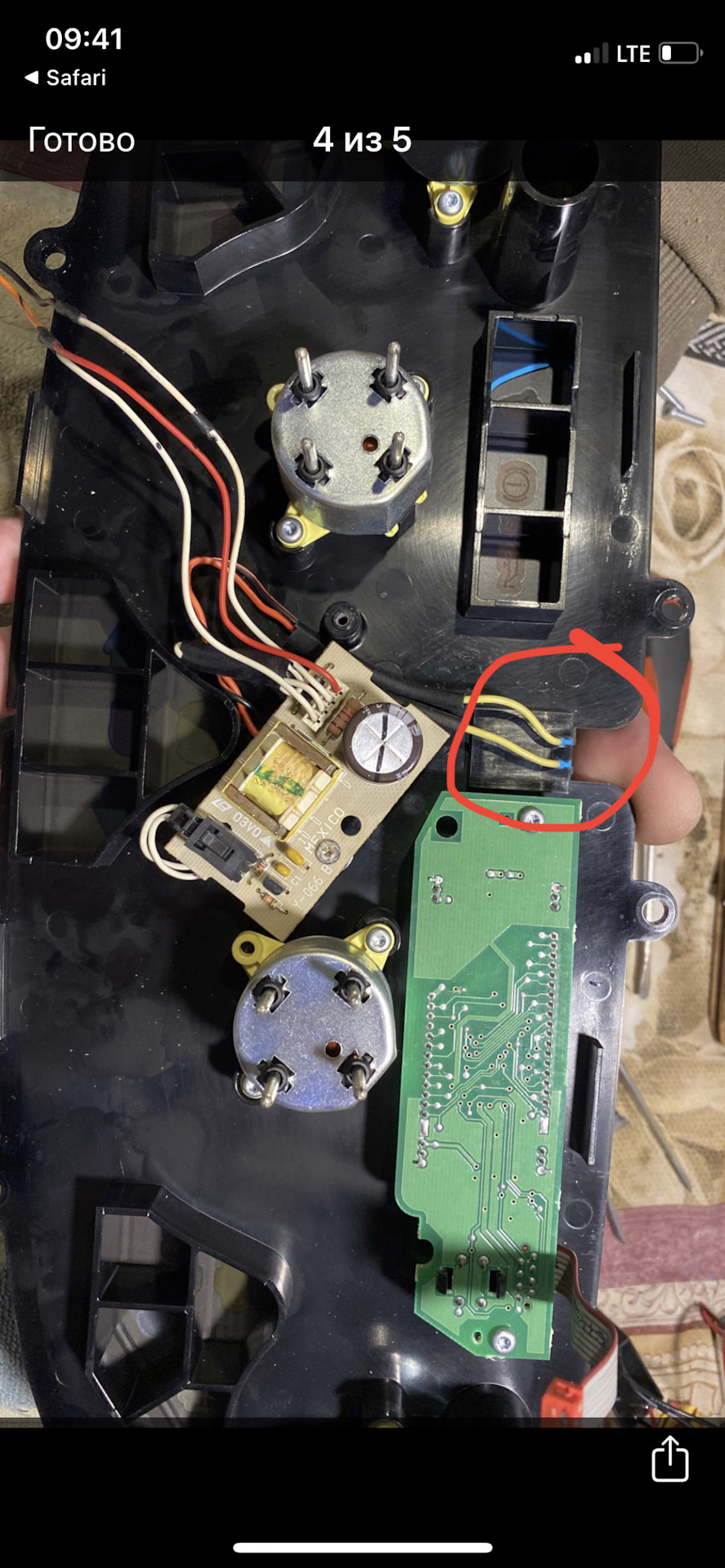

Решил разобрать и посмотреть, если там родной блок, то может расковыряю его, да заменю элемент, который вот вот сдохнет. После разборки панели, увидел что блок меняли)
Расстроился понятное дело, китайский блок решил не ковырять, тем более не работала регулировки яркости.

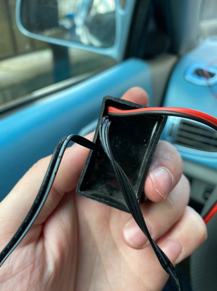

Все ставили китайские блоки, которые могли выдавать переменный ток больше 100В. А это не есть хорошо для бумаги. Да и светилась она с этими блоками ярче (то есть получался уже не салатовый цвет, а ближе к зеленому…), еще и пищит противно))

Так вот, наткнулся на панель от Chrysler Voyager, за скромные 6$. Понятное дело, панель не в лучшем состоянии, сломаны крепления стекляшки и т д. Но мне нужен только блок)

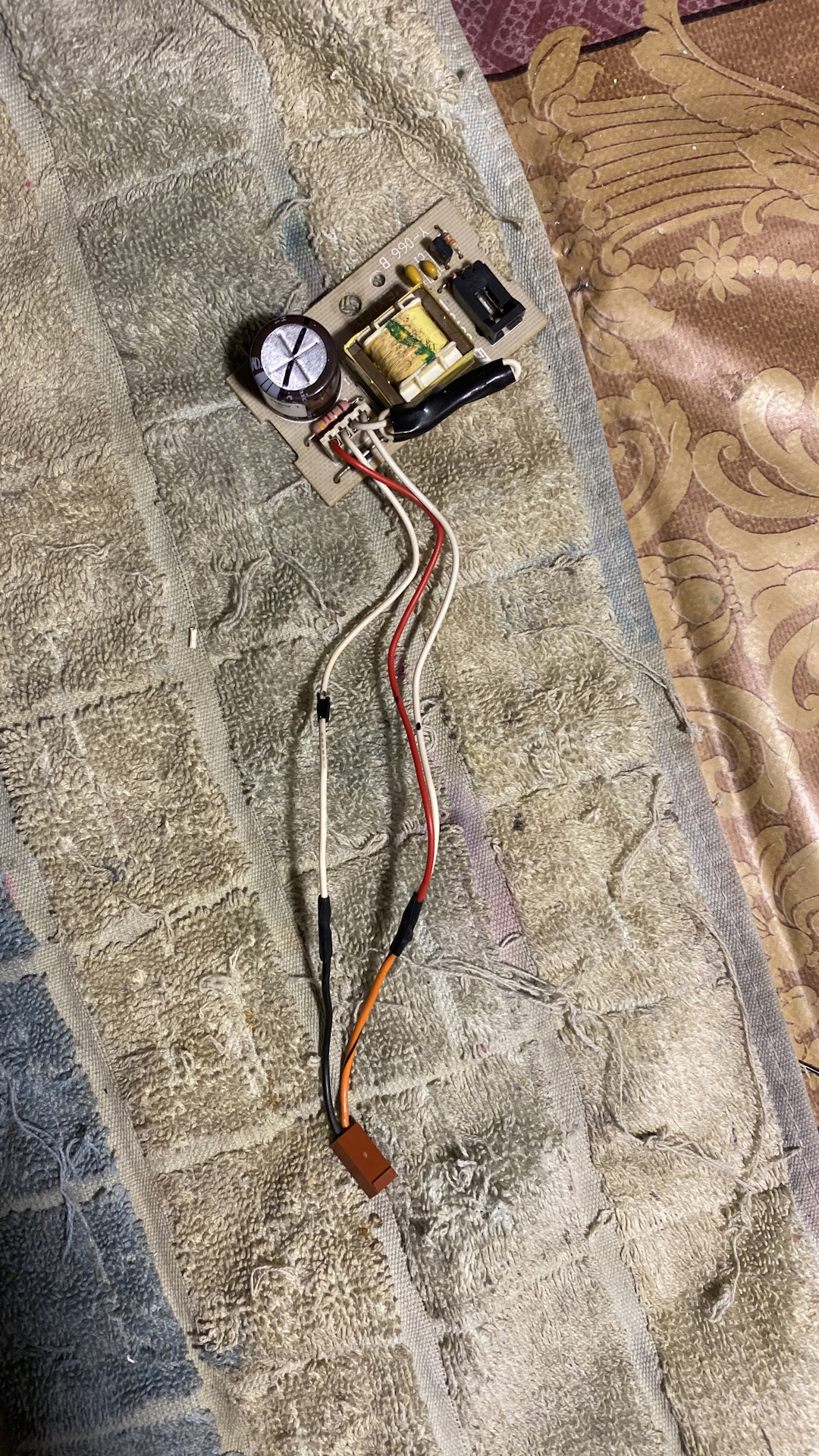

Беру я значит эту панель, разбираю прям возле магазина, нахожу этот блок, естественно радуюсь))
Вот он заветный, но когда я добрался до него полностью, то чуть-чуть взгрустнул)
На бумагу идет как обычно два провода, а вот на плату 4-ых пиновый разьем, а у меня двух.

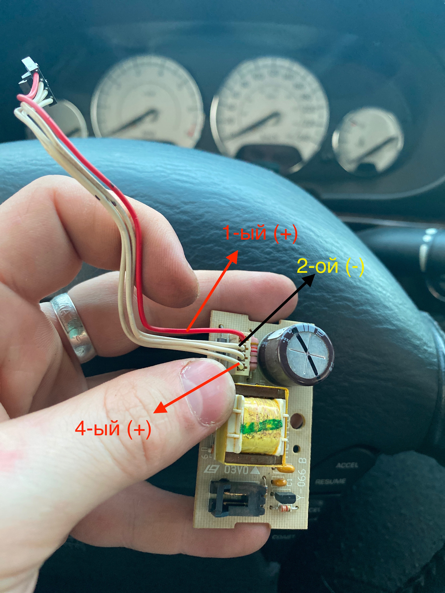

Сидел мин 15-20 в машине, и думал что делать. Возвращать или попробовать воткнуть, по идеи, все эти блоки одинаковые, главная их задача преобразовать из 12В в переменный ток 100-110В.
Решил все же взять и поковыряться дома, заодно погуглить, может кто ставил на Sebring.
Пришел домой, потыкал этот блок цешкой. Понял что рабочий и выдает ток в 115-120В.
Думаю ну ок, теперь надо разобраться с этими 4-мя проводами. Как мне из 4-ех, сделать два)))
Погуглил, нашел на сайте инфу, как человек проверял работу подсветки (то есть этого блока) дома, без подключения к машине.
И там он очень понятно объяснил, что делать с этими 4-мя проводами))
проверить можно и на столе.подаем + и — 12в контакт 1 и 2 как на фото…ничего работать не будет.потом подаем на 4 контакт +12в
все должно работать…

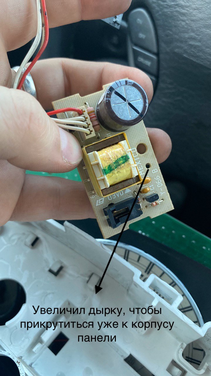

Ну а я радостный пошел снимать свою панель и пробовать))
Спаял, соединил, закрепил в корпусе на болтик (надо было чуть увеличить дырку на плате, чтобы было все хорошо)
Ну и все, побежал ставить в машину))
Вставляю панель, не прикручивая ее, мало ли, чтобы быстро выдернуть ее оттуда, хаха))
Включаю ближний, начинаю крутить стрекозу. И вуаля, все работает. Не пищит, регулировка яркости работает, светит хорошо))
Если кто найдет эту плату на просторах интернета, киньте ссылку в комментарии. Видел как отдельно ее покупали.

тут хоть всё открытое, нет проблем просмотреть схему по дорожкам. А вот если всё залито наглухо, то печаль-беда. Кстати, родной блок вполне себе ремонтопригодный. Самое тяжёлое — расковырять заливку. Схема там банальнейшая: автогенератор на 1 транзисторе.

Класс! И самое главное, что этот блок не залит смолой и ремонтопригоден. Тоже нужна ссылка на всякий случай, если кто найдет))
