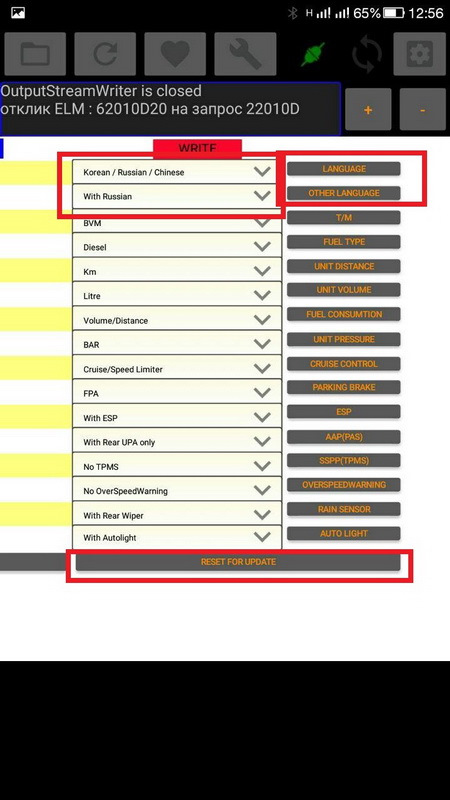

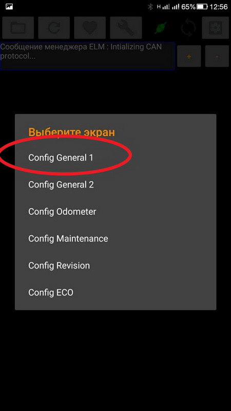

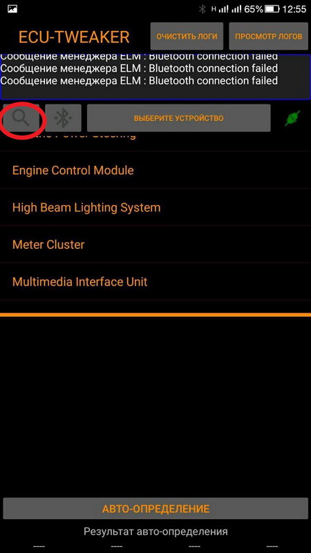

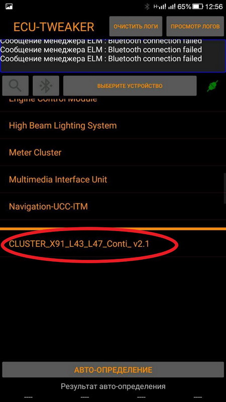

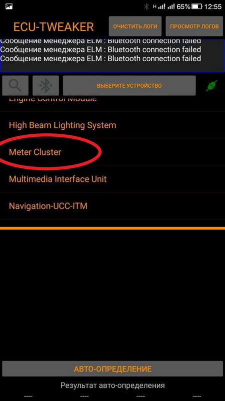

Для этого нам нужна программа ECU Tweaker и адаптер ELM. Прогу можно скачать здесь: www.drive2.ru/b/526513788417999067/
Как именно включать русский язык, я не нашел инструкции, путем лазанья на всем вкладкам я отыскал, где это сделать )) Далее все делаем по картинкам и вуаля — получаем русский язык на приборке.

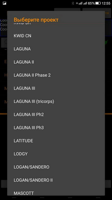

Как понять какой ph ?
Не старше 2013гв, сенсорная панель, что-то еще. Поправьте более знающие люди.
У меня 2010 . Это грустно конечно.
fotouzer
А если выбрать ph2?
Выбрать мне?
Ну имею ввиду лагуна 2009 года
fotouzer
Выбрать мне?
Если у меня тачка 2009 года и я выберу ф2
Смогу поменять?
Насколько я знаю — нет.

Нажимаю reset и ничего не происходит (

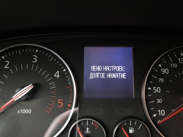

Спасибо русский установил
Вы это делали на завнденом автомобиле? У меня не меняется почему то язык, авто 2011 года.
У вас не ph3
и еще получиться ли сделать это на лагуне 3 2008 года?
Скорее всего нет. Попробовал сделать на латитуде 2011 гв, не прокатило. Выбор языка на русский есть, но после сохранения сбрасывает на французский.

Но это не 100%. Где-то читал, что можно это делать в последнем рестайлинге, а это с 2013г.в., когда ходовые огни поставили. В любом случае попробовать можете.
Да хотел купить приборку с машины 2010гв, но раз не подойдёт то и рисковать не буду
lelik032
Если перепрошить приборку, то можно и на лагуне 3 2008. Без перепрошивки нельзя.
Ну тобишь
У меня лагуна 2008
Если сниму приборку с лагуны 2013, воткну себе, и сделаю все по мануалу, заработает?
Да.
Кто нибудь уже сделал?
Я сделал, L3f3, всё получилось.
