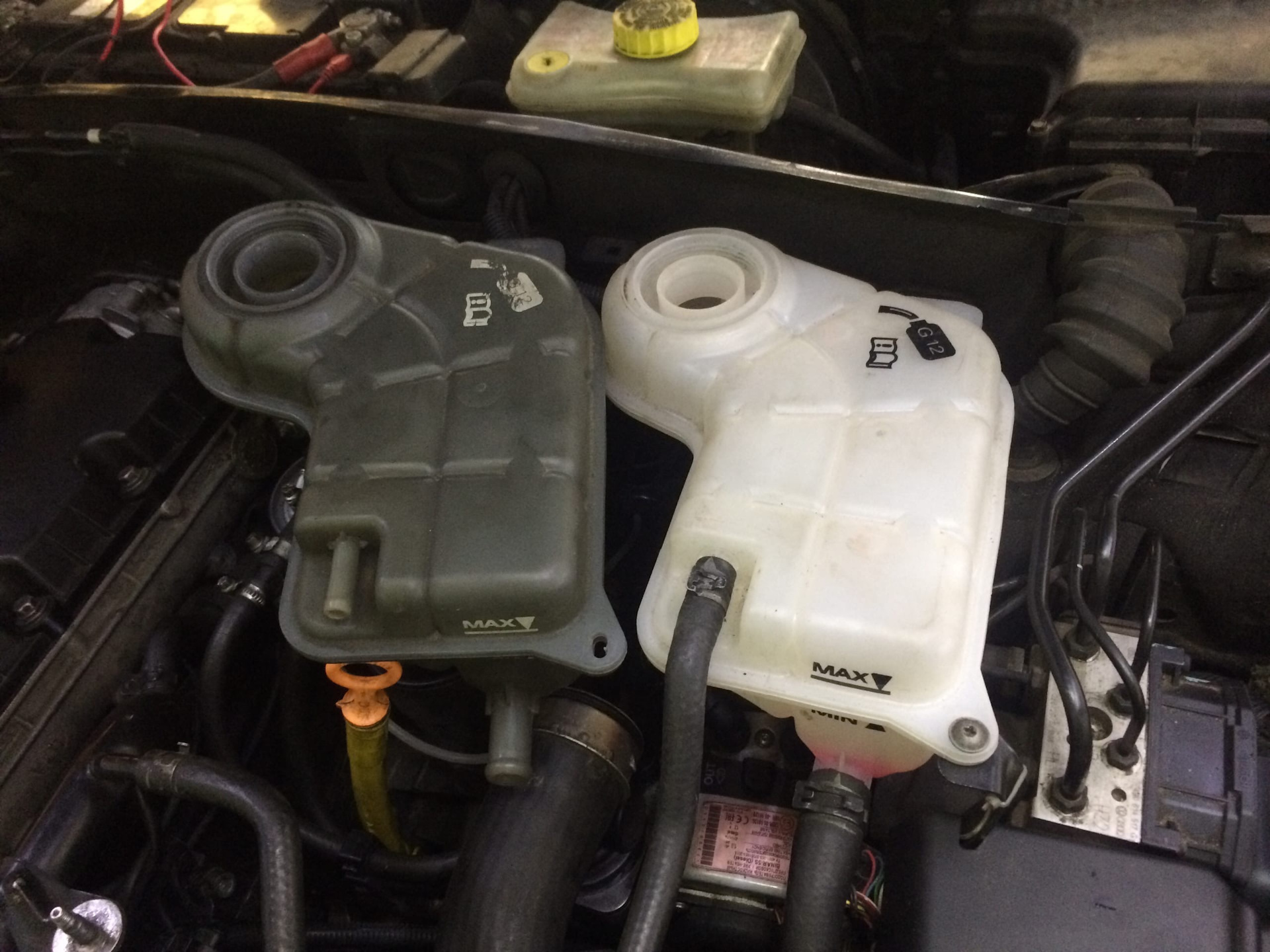

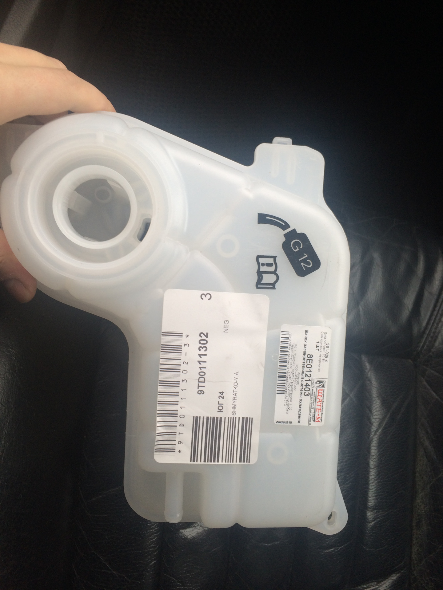

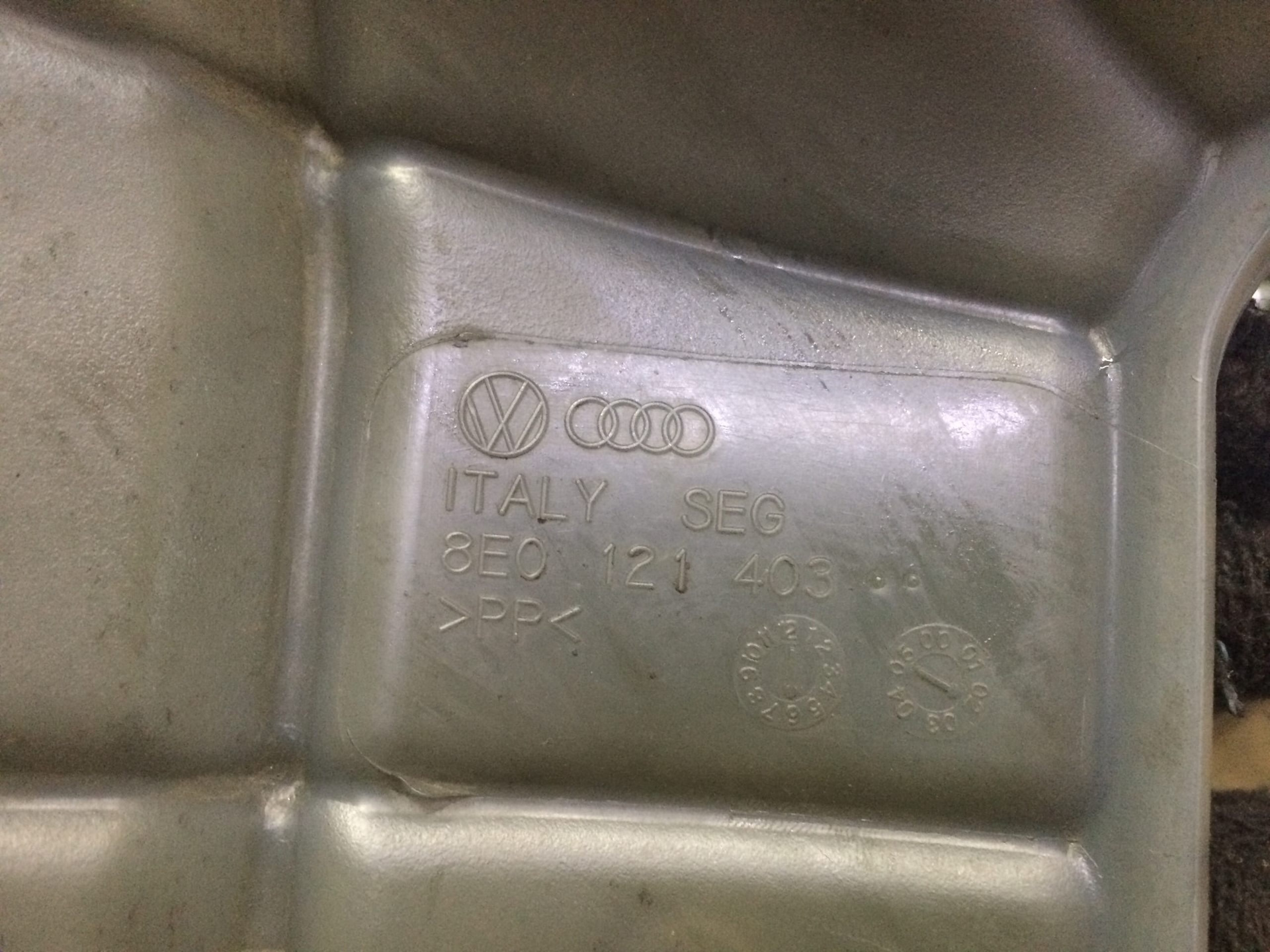

Заменил расширительный бачок. Старый на столько потемнел, что не видно даже какой в нем уровень.

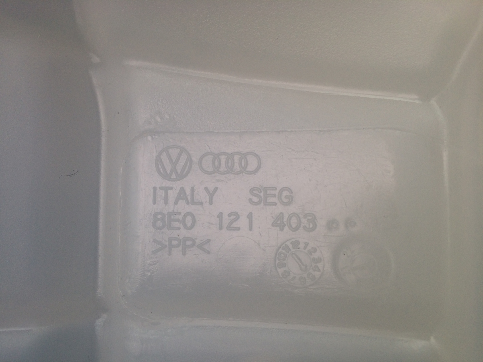

Заменил его я правда год назад уже. Можно сказать обкатал новый. Новый пока не потемнел. На тот момент посмотрев цены на оригинал и на заменитель и был удивлен. Vag был чуть дороже. Выбор был очевиден.
Почему так почернел родной не понятно. Хотя антифриз чистый.
На момент покупки я отдал за бачок 38,6 BYN (19$)
На сегодняшний день его цена 82,4 BYN (39$)

Вот вам рекламная фотография 2001 года. На 3.0 рестайл ставили именно такие СЕРЫЕ бачки. Что там было у вас ранее, я не знаю, но с завода на 3.0 шли именно они. На дорестайле были прозрачные, со временем они желтели.
Насчёт металлических трубок в патрубках — с завода они были, затем в запчасти шли и с ними и позднее без трубок.
Например в бачках для кузова 4А/С4 трубки (в оригинале) были обязательны. Я покупал новые бачки у официальных дилеров Ауди, более того, я ездил на этих машинах и тогда, когда они были новыми и уж явно никто не мог туда вставить "ремонтные" вставки.
Последние два бачка которые я брал опять-таки у официалов, были уже без трубок в патрубках.
Лично я это связываю с тем, что ранее на патрубках с завода стояли винтовые хомуты (где можно легко перетянуть и смять патрубок бачка), а начиная с кузова 4В/С5 в ход пошли пружинные хомуты где это исключено.
При этом в горловине бачка для армирования / усиления стоит металлическое кольцо.

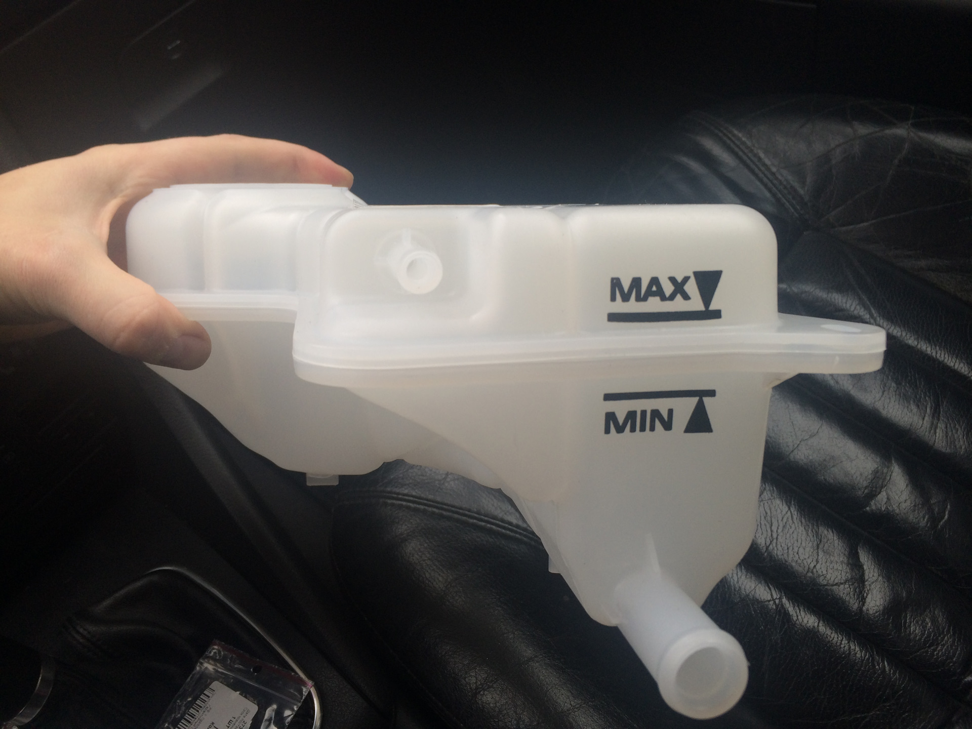

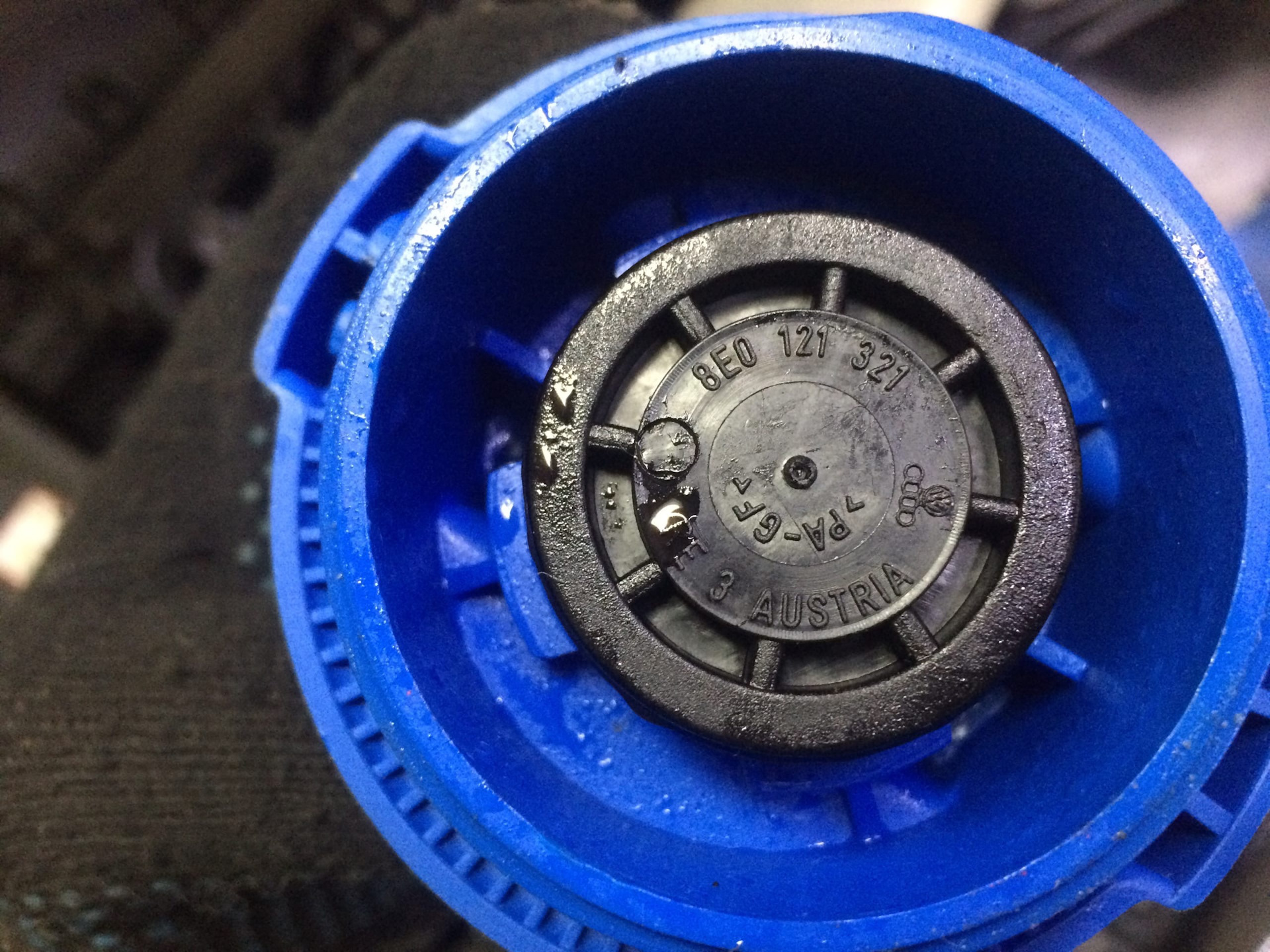

Странно, что в новом нет латунной втулки на входе в бачек, у меня есть.
У меня и в старом не было. Зачем она?
Для того, чтобы при затяжке хомутом, не лопнула трубка. Я так думаю. Может и нет.

Ну да, точно — десятки конвейерных бачков держал в руках, в том числе и своих а/м где история прозрачна и у всех "после ремонта"? А ещё покупал новые бачки и там тоже были втулки. Просто с конца нулевых их перестали ставить.

Она стояла на конвейрных, на новых оригинальных (брал у официального автодилера) втулок уже не было.
