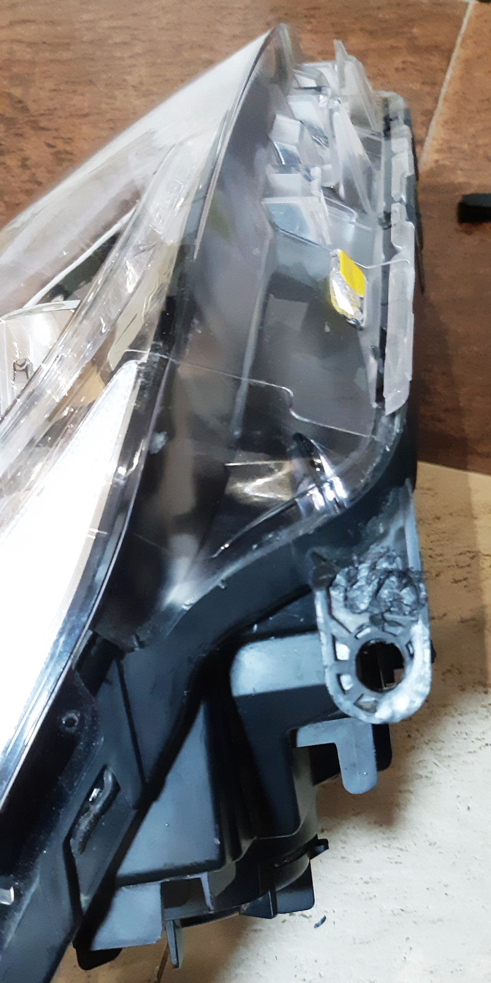

Часть 1. Восстановление креплений и устранение недочётов.
В предыдущем посте я говорил что фары с дефектами. Итак что мы имеем: Левая фара — отсутствует полностью верхнее крепление фары (точка крепления к телевизору),
правая фара — частично отсутствует нижнее крепление (точка крепления нижняя часть крыла, что под углом бампера. Для этого была куплена фара-донор за 1000 рублей.
Оба отсутствующих крепления срезал с неё и с помощью паяльника припаял на новые.
Для спокойствия пролил места пайки Поскиполом. На мой взгляд получилось довольно таки крепко и надёжно))

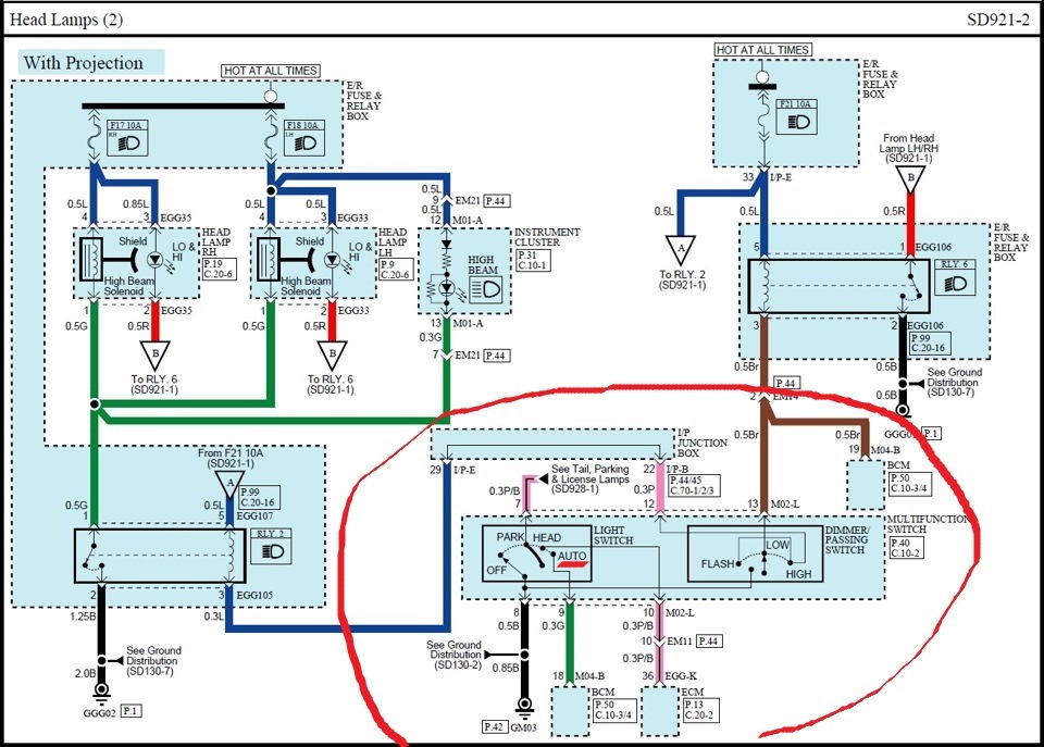

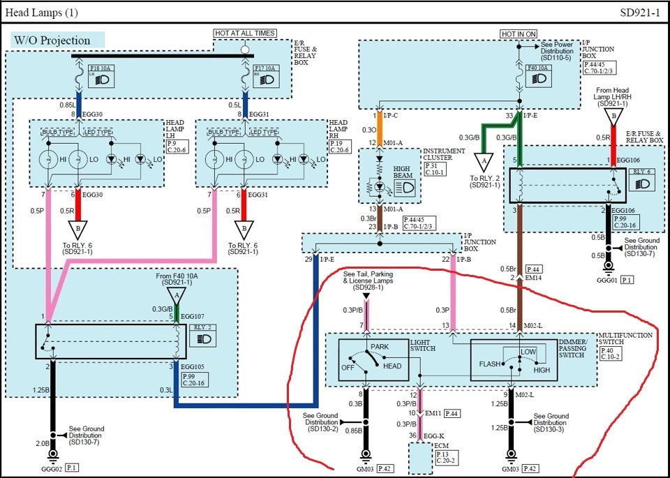

Здесь я сразу хочу сказать что данная переделка реализована на подрулевом переключателе с режимом "AUTO",
который я установил ранее при установке ПТФ. Если вы будете делать на обычном (без режима "auto") то вам нужно сюда .

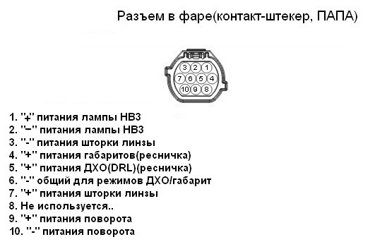

Так как схемы света обычных фар и линзованых имеют различия:
Первым делом необходимо перепиновать разъём подрулевого переключателя (М02-L), что бы он корректно работал, т.к. простая замена одного подрулевого на другой ничего не даст! Значительно отличается принцип работы. Итак разъём М02-L:
Пины с 1го по 8й не трогаем, соответствует. остаются пины 9й, 12й, 13й и 14й. Кстати на обычном переключателе нет ножек 10го и 11го пинов, а на переключателе с режимом "AUTO" они есть, но нет ножки 14го пина (так для справки). Итак вытаскиваем 9й, 12й, 13й и 14й пины из разъёма и вставляем в следующей последовательности:
Бывший 9й (чёрный) вставляем а место 13го пина, это будет масса дальнего света,
Бывший 12й контакт (2 розовых провода с черной полоской) вставляем в место 9го пина,
Бывший 13й контакт (розовый провод) вставляем а место 12го пина,
Бывший 14й контакт (красый провод) вставляем а место 10го пина.

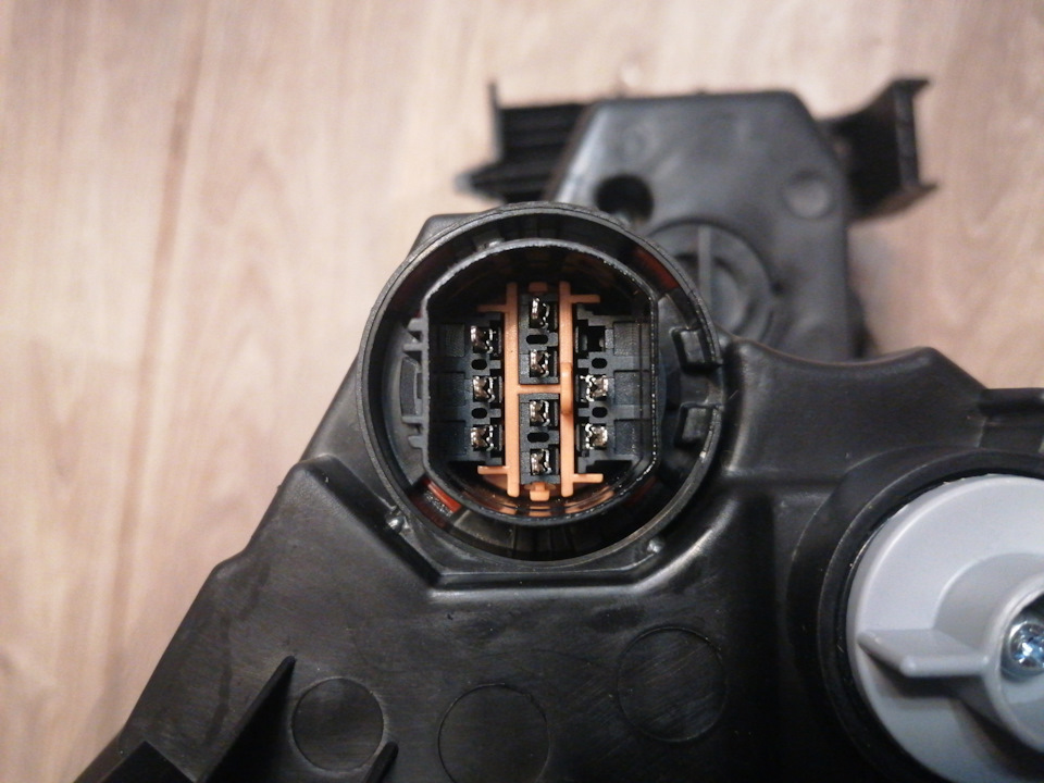

Имея на руках новые (круглые) разъёмы
необходимо поставить их вместо старых (квадратных):
Пины 1, 7 нового соединить и подключить к 8му пину(красный) старого, это "+" Лампы и шторки,
Пин 2 нового подключить к 6му пину(белый) старого, это "-" Лампы,
Пин 3 нового подключить к 7му пину(зеленый) старого, это "-" шторки (Включение дпльнего),
Пин 9 нового (это "+" поворота) подключить к пину 2 разъёма EGG75 зелёный провод на левой фаре, синий на правой фаре(отдельно расположен),
Пин 10 нового (это "-" поворота) подключить к пину 1 разъёма EGG75, EGG76 (отдельно расположены) на обеих фарах чёрные провода,

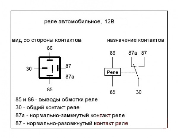

Далее пины 4,5 и 6. это наши габариты и ДХО. Здесь мы берём 5ти контактное реле и подключаем по такой схеме:
Контакт 85 реле подключаем на массу 5й пин старого разъёма,
Контакт 86 реле подключаем к 1му пину старого разъёма (+12 габарит), для того что бы в момент включения габаритов ресничка переключалась из режима ДХО в режим габарит (притухала),
Контакт 30 реле подключаем к 8му пину старого разъёма, куда ранее подключили Лампы и шторки, т.к. здесь появляется постоянный "+" после включения зажигания.
Контакт 87а подключаем к 5му пину НОВОГО разъёма (ДХО),
Контакт 87 подключаем к 4му пину НОВОГО разъёма(габарит).

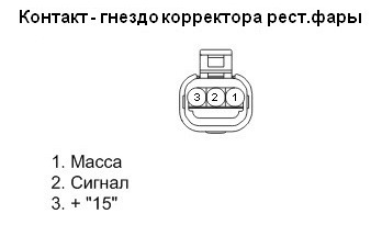

Далее корректор фар. В обычных фарах он встроен и питание к нему подходит в основном разъёме. На линзовых фарах корректор вынесен отдельно,
а следовательно подключаем его отдельно:
Пин 1 масса корректора кидаем на пин 4 (коричневый) старого разъёма,
Пин 2 сигнал корректора кидаем на пин 3 (красный) старого разъёма,
Пин 3 питание корректора кидаем на пин 2 (желтый) старого разъёма
Почти всё))) осталось впаять ранее купленный диод между контактами 2 и 3 нового разъёма, это необходимо для того чтоб дальний моргал после включения зажигания, иначе он будет моргать лишь при включенном свете. Диод паять на любом разъёме.

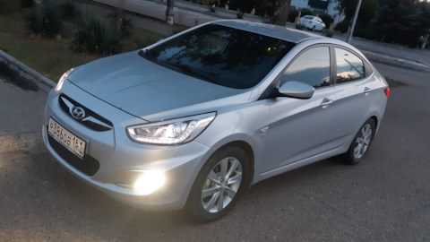

Какой то интересный галоген похожий на ксен
Фото искажает действительность, поверь там галоген и светит как галоген)
Понял)

Все подробно и наглядно!
Надеюсь пригодится инфа кому-нибудь
