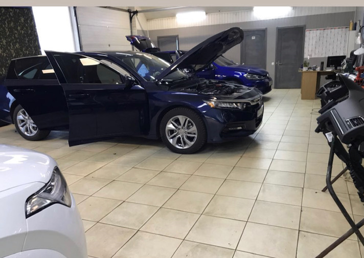

Привез машину отдал в полный контроль, и лишь периодически приезжал спросить "как дела?" и потрындеть.

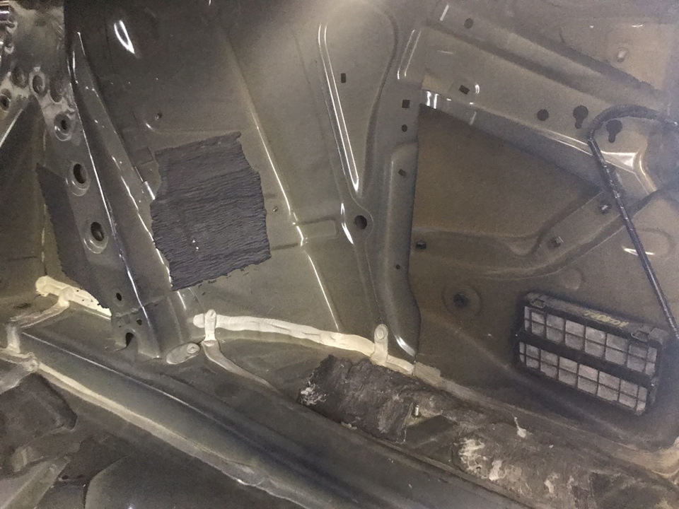

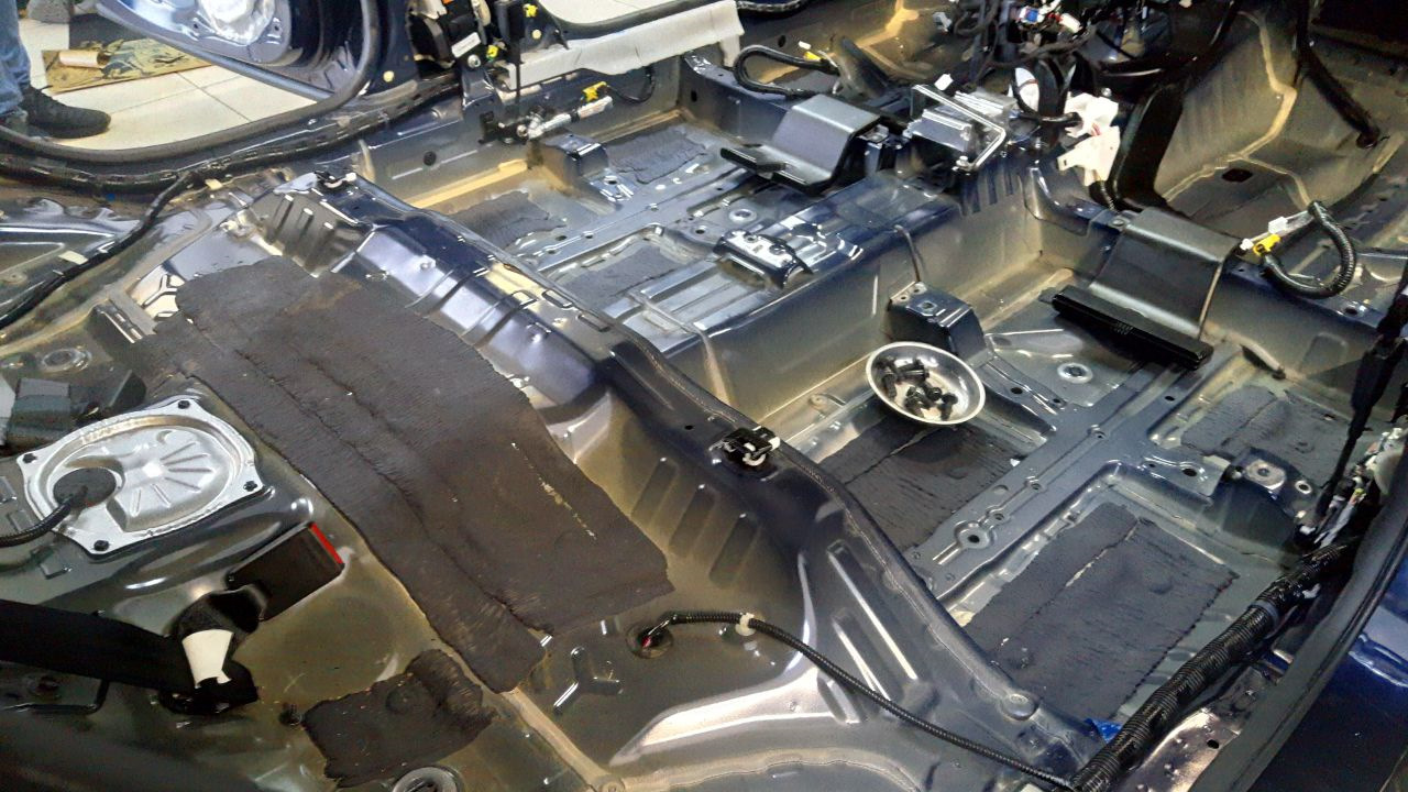

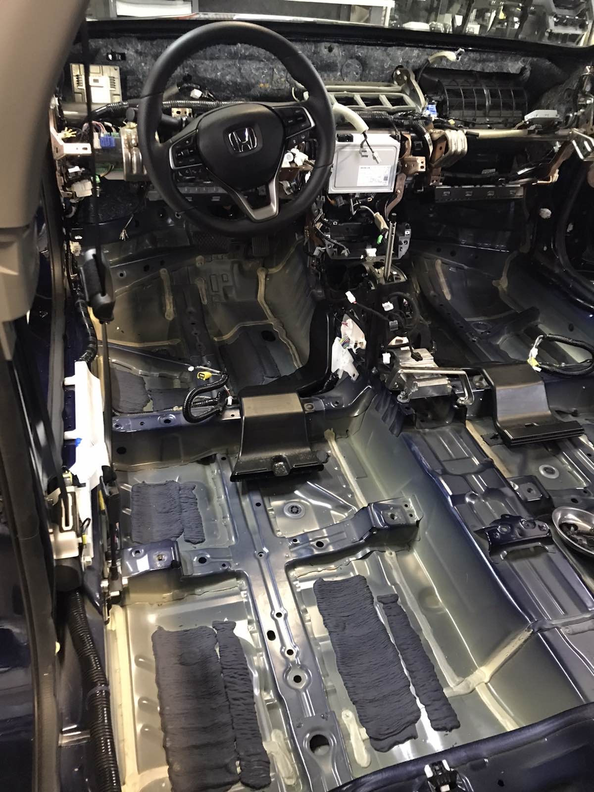

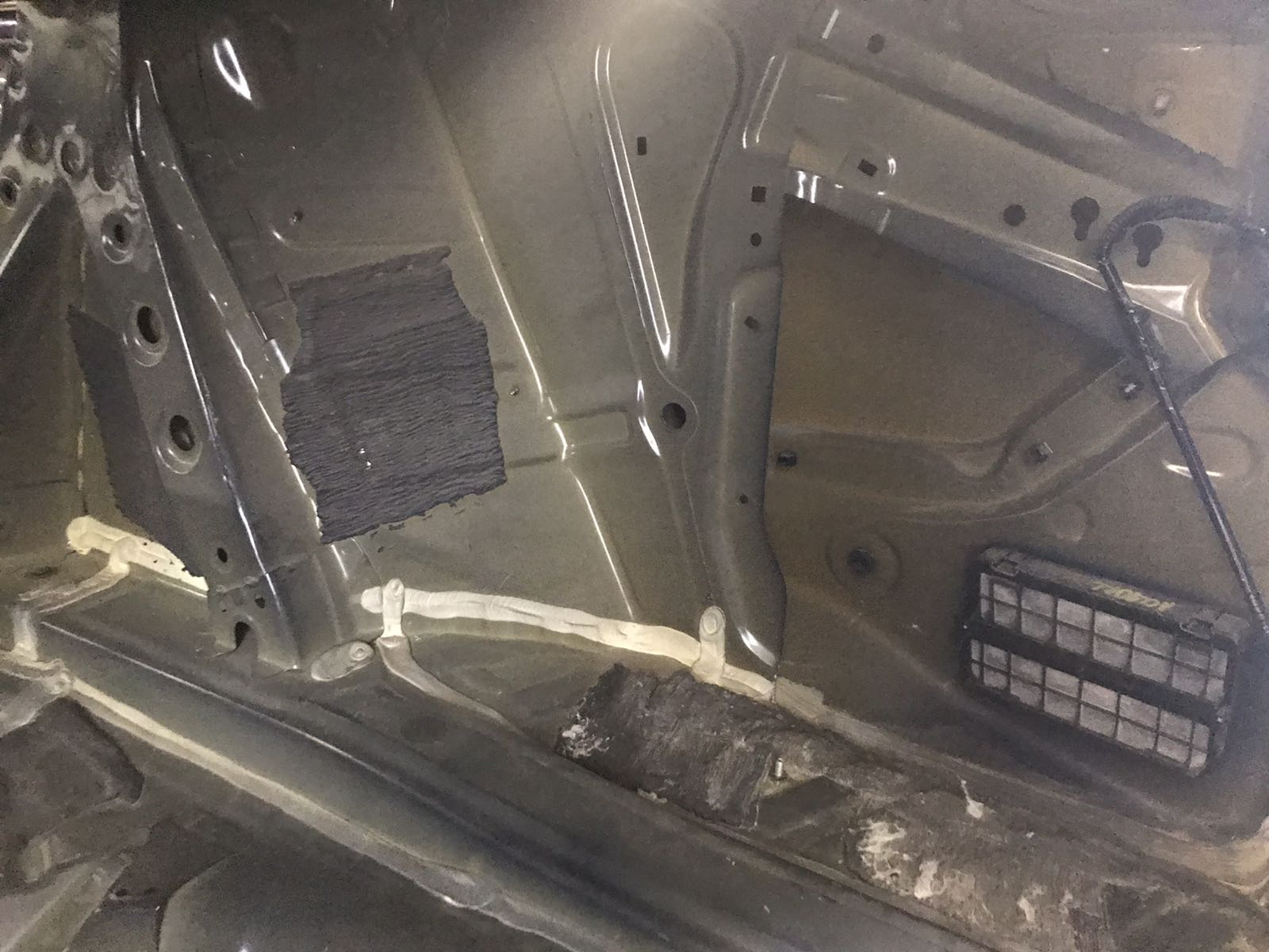

Фаза номер один. Разбор аккорда.
Со слов ребят — аккорд очень хорошо поддается разбору и сбору. Все достаточно просто и надежно!

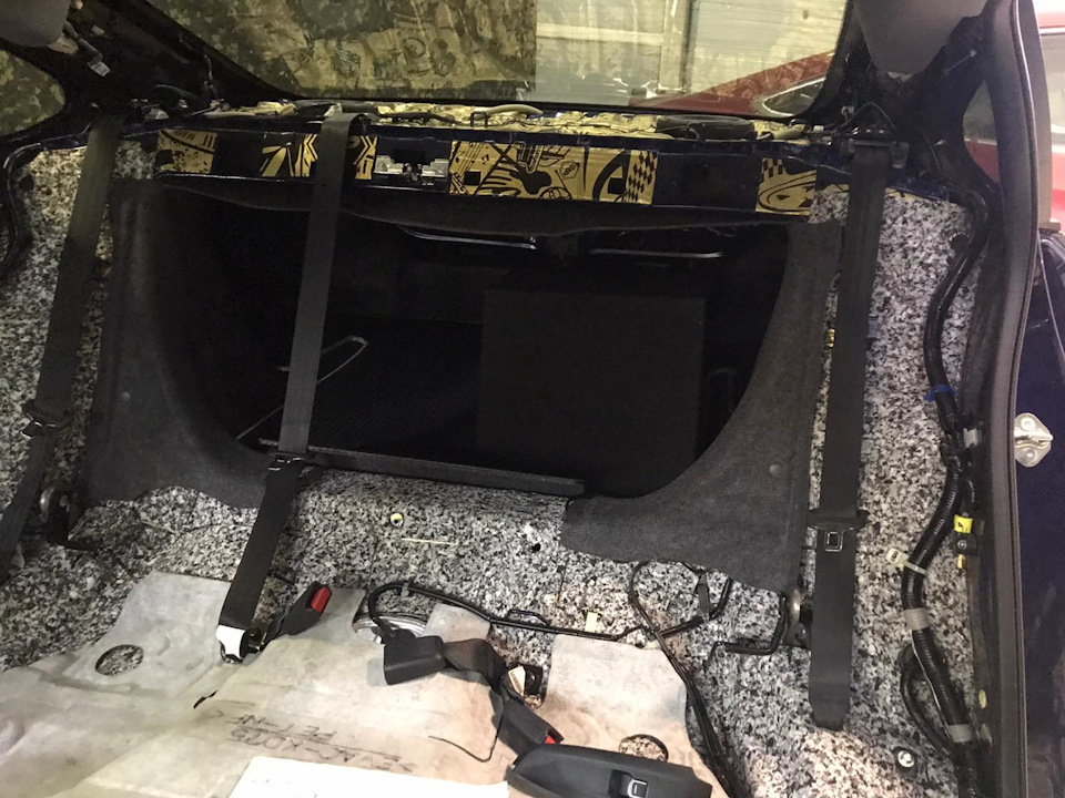

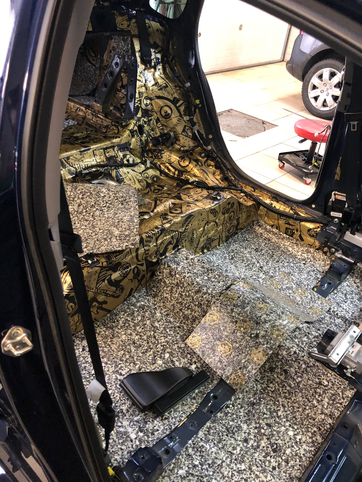

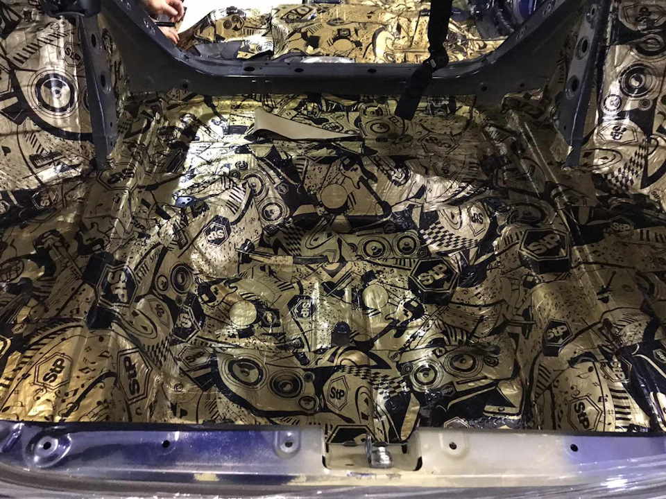

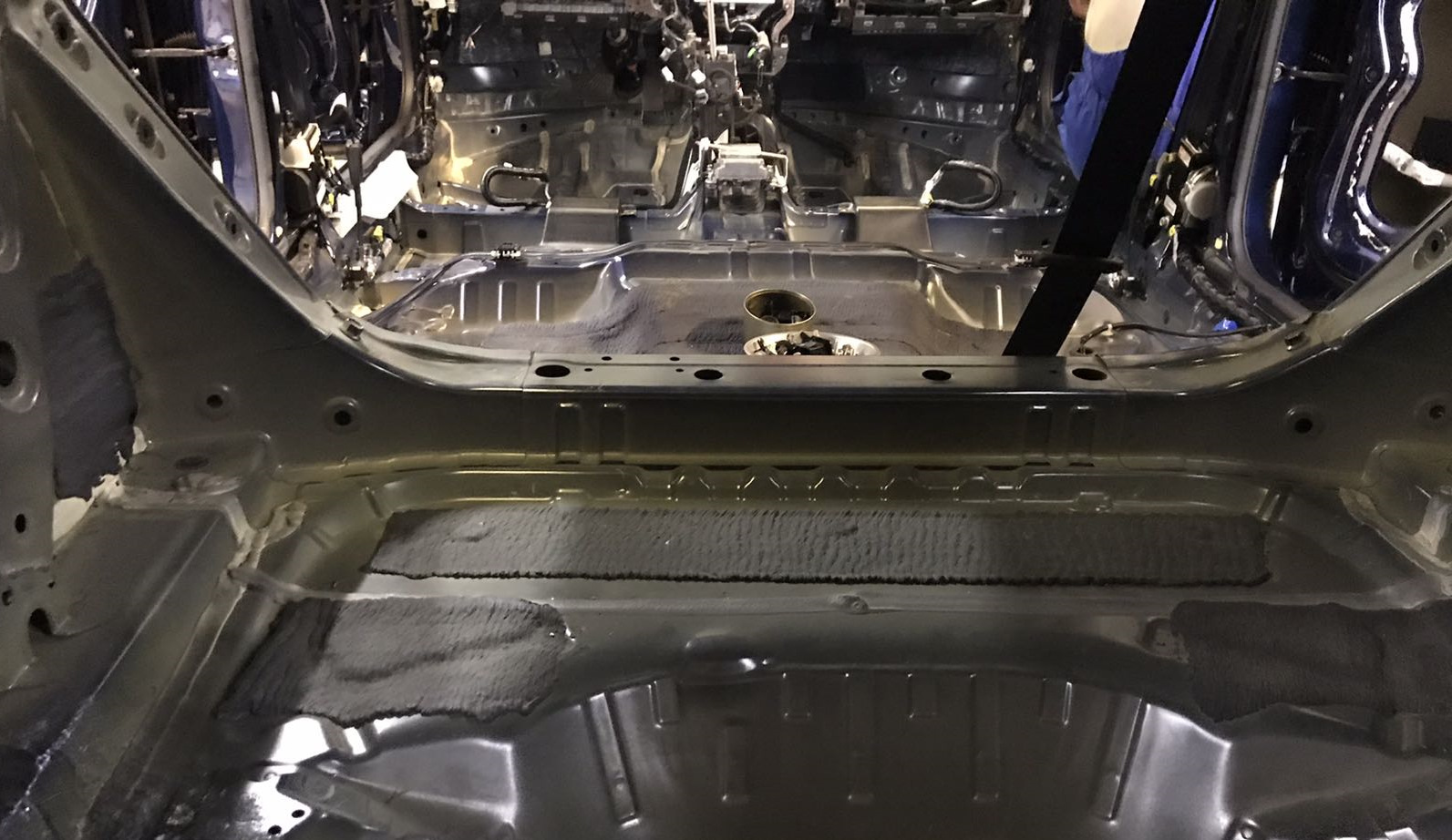

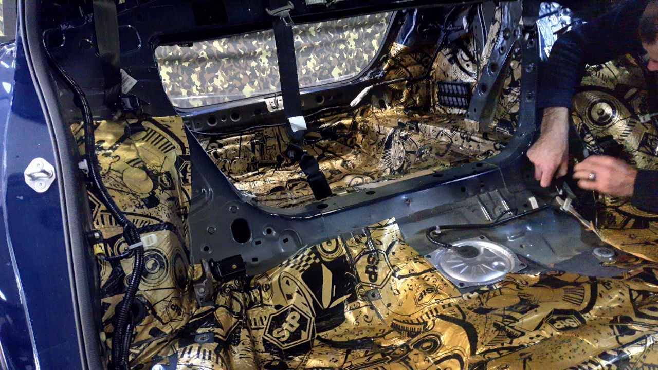

Фаза номер два. Шумка пола.
Есть мнение, что можно закатывать до 60% и эффект будет такой-же как и на 100%. Я с этим не согласен. Мастера с этим не согласны. Поэтому вот)

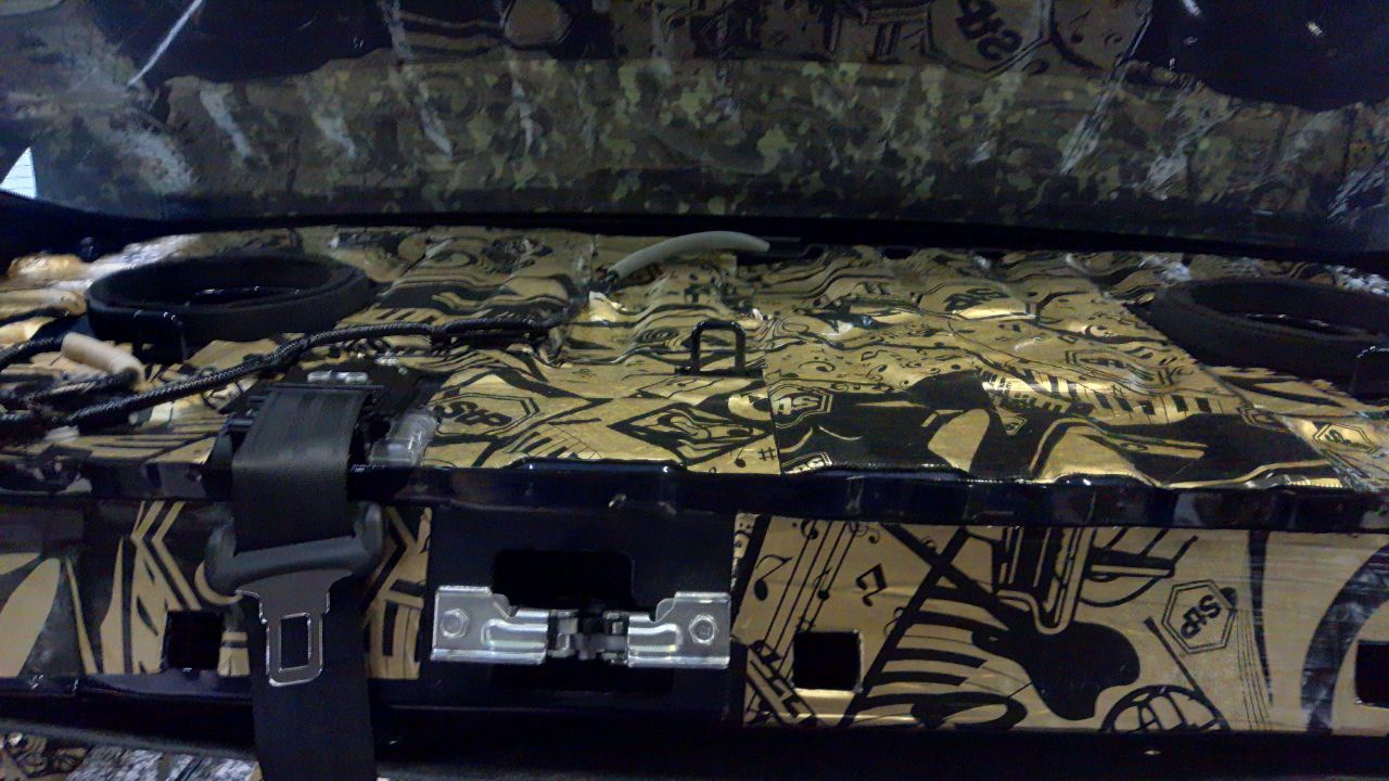

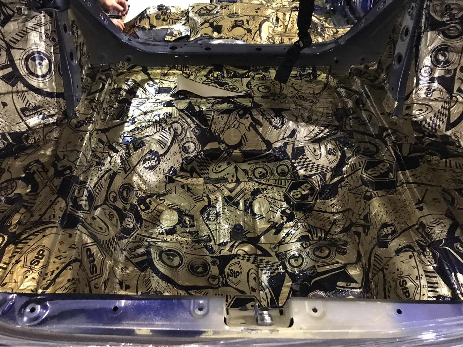

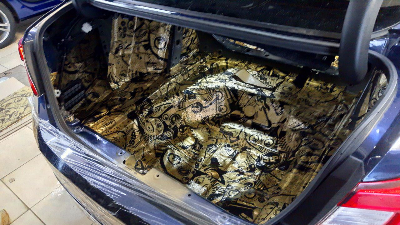

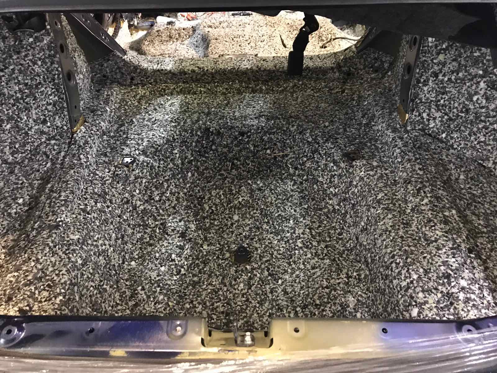

Фаза номер три. Шумка багажника.

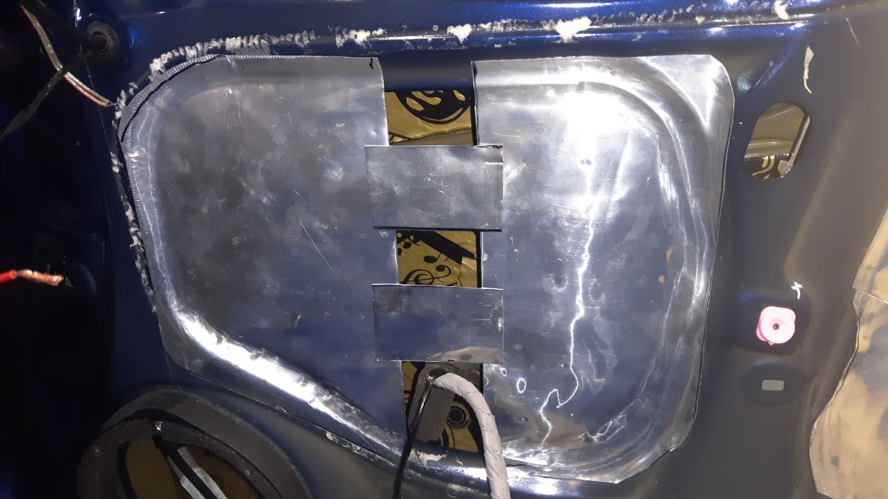

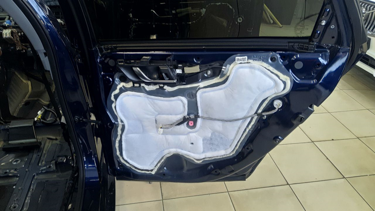

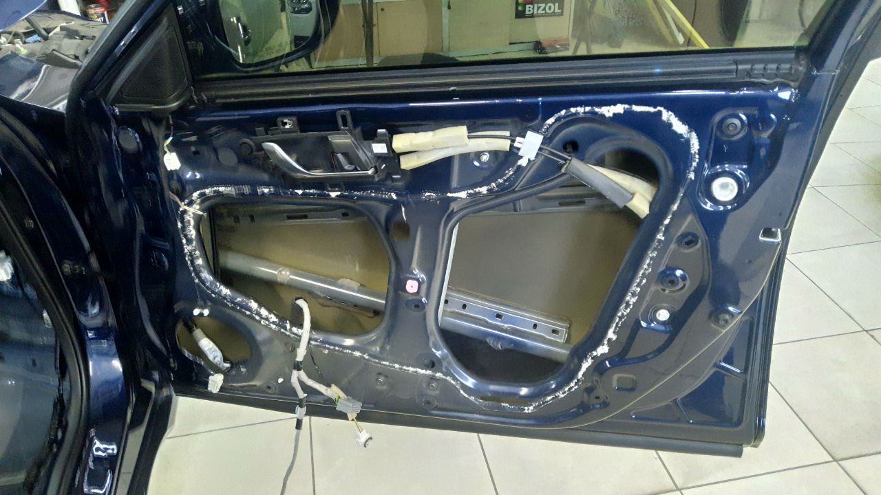

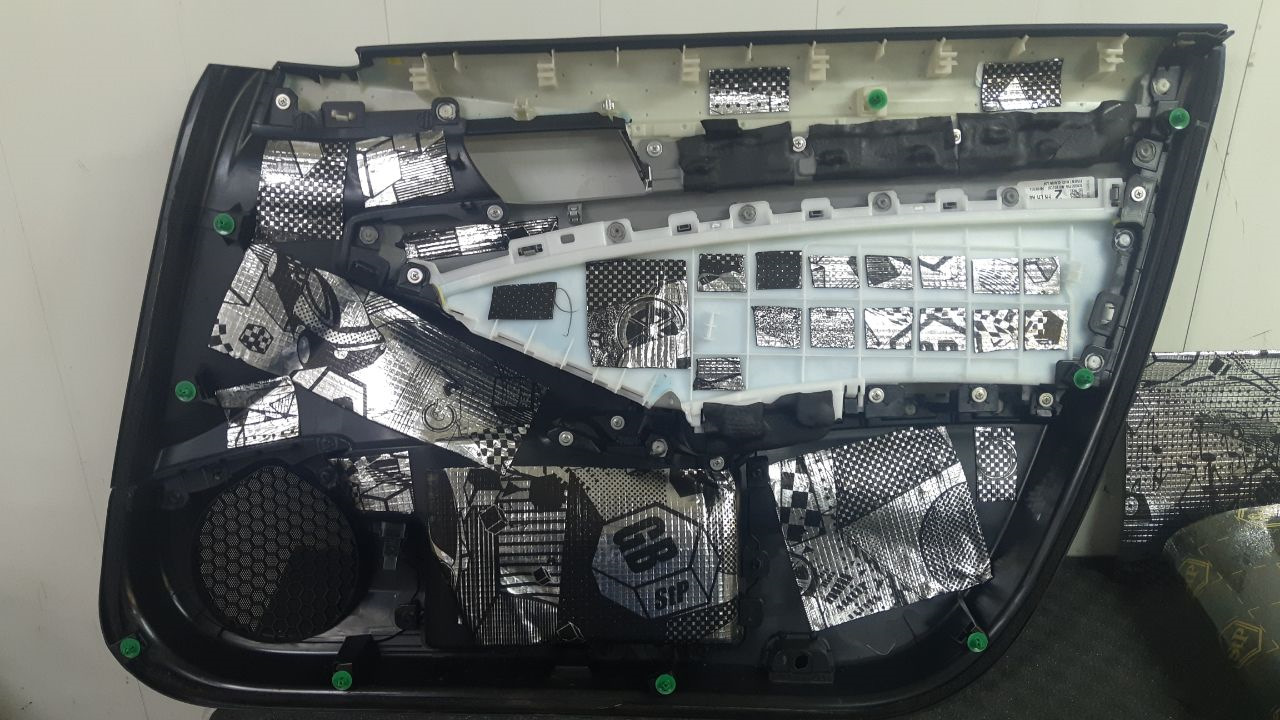

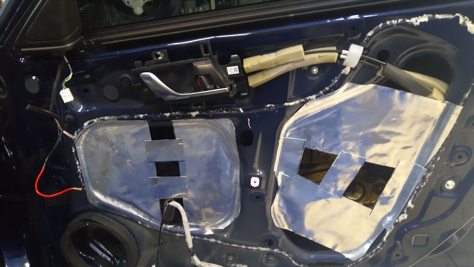

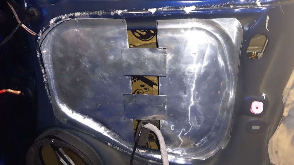

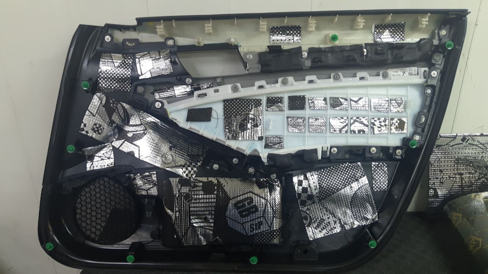

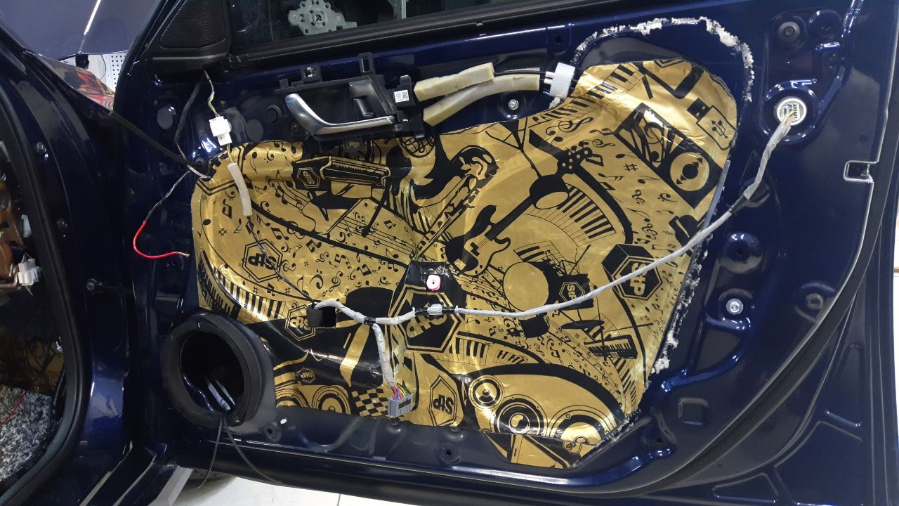

Фаза номер четыре. Шумка дверей.
Тут максимально интересно.

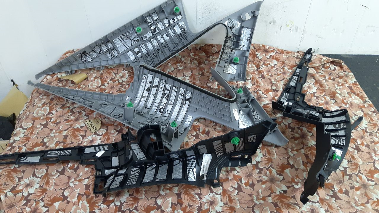

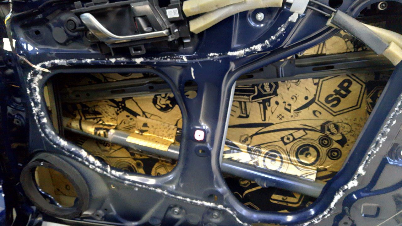

1) Слой вибры на корпус двери
2) Перемычка для жесткости короба (для музыки)

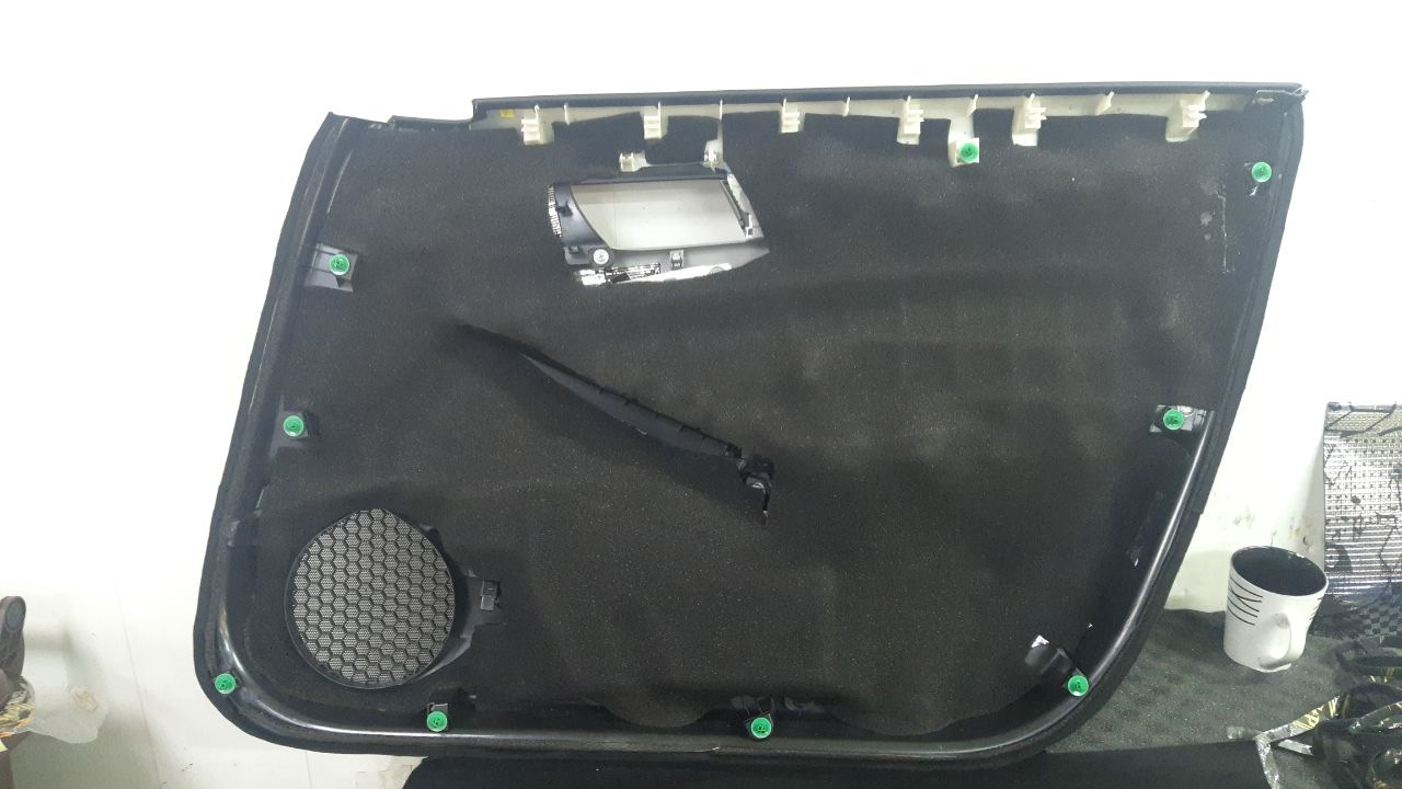

3) Слой вибры на карту
4) Слой вибры на обшивку двери
5) Слой шумки

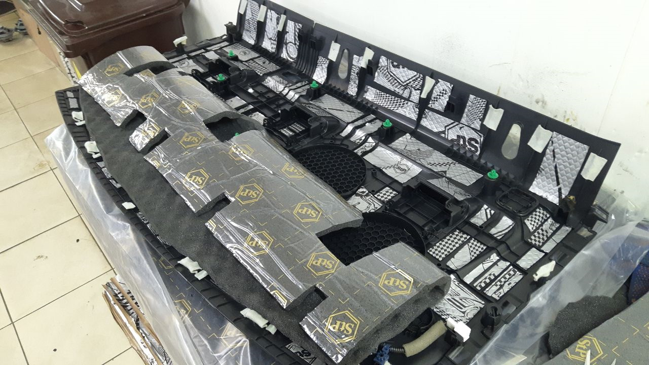

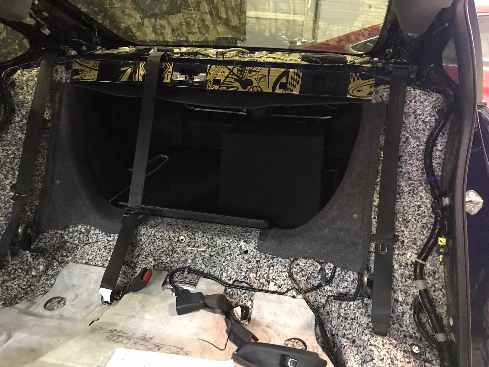

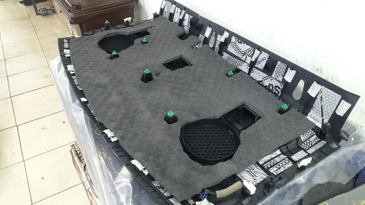

Фаза номер пять. Шумка полки.

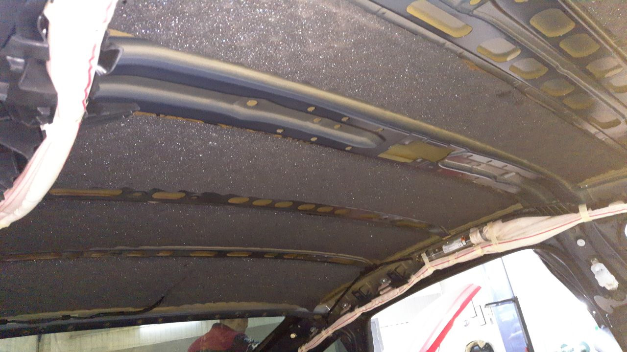

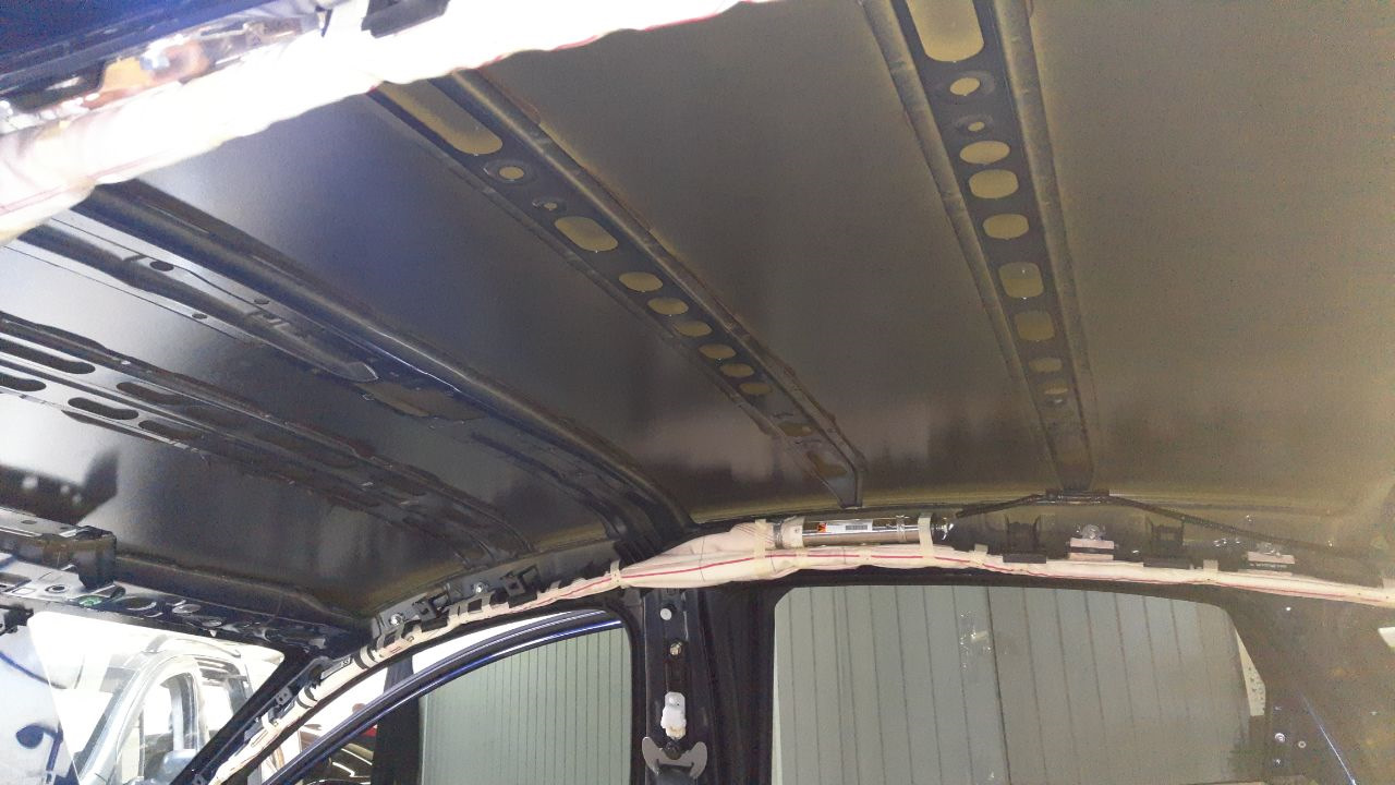

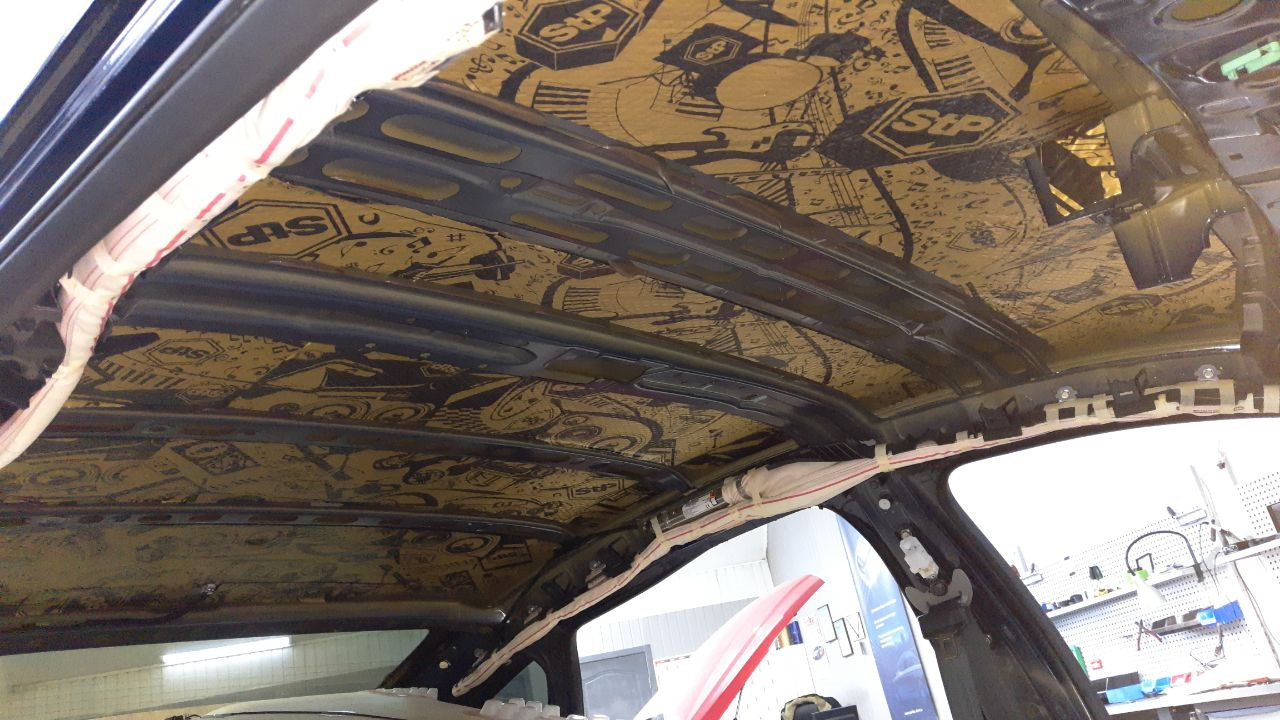

Фаза номер шесть. Шумка потолка.
Кто бы что не говорил, а шумка потолка — очень важна. Зачастую именно потолок добавляет уюта в салоне. И его нужно шумить, потому что он имеет максимальную открытую площадь. Да и от ваших ушей он не так далеко.

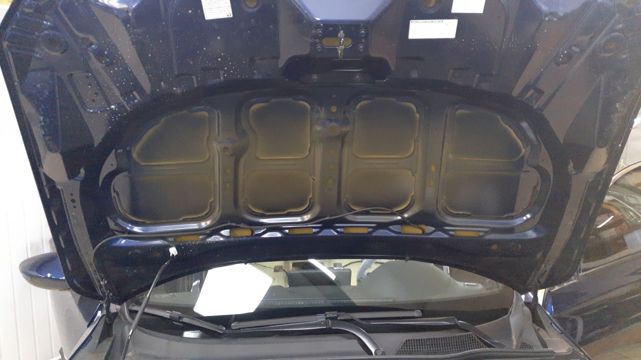

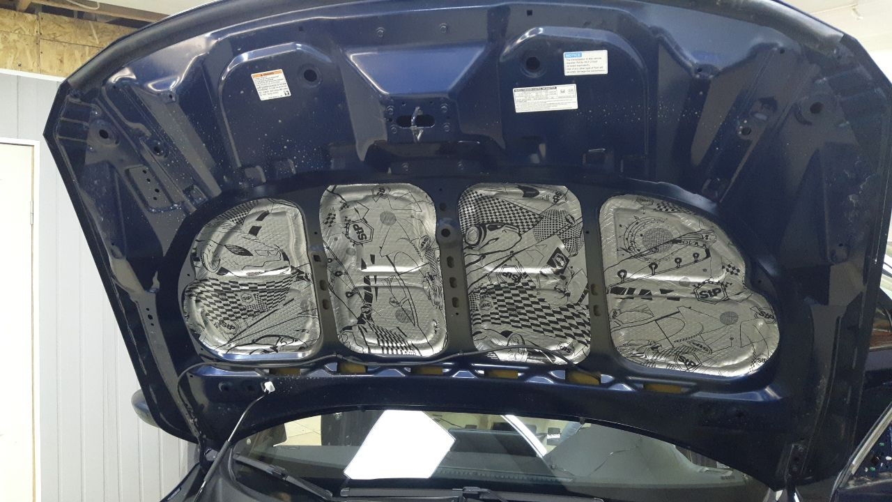

Немного капота:

Это именно то что я ожидал, машину просто не узнать, едешь как будь-то на ковре-самолете летишь)
По замерам, тоже тише стало.
По весу прибавилось конечно +85кг, это много. Если ехать на гонки, наверно разница будет. Если ездить ежедневно… та разницы как то не заметно)
Шумка делалась с уклоном на музыку, т е максимально жесткий короб для звука в дверях, максимальная жесткость для саба в багажнике. С этим моя шумка справилась на ура)

Стп Акцент премиум 10 надо было в двери после виброизоляционного материала класть, на обшивки дверей виброизоляцию класть бесполезно, это не металл ведь, пластик вибрации не дает, соответственно, шума от него нет, ну это так на будущее
Albert2607
Ох…заметил спустя года аж)))) Серьезно? Пластики не нужно вибрить?))) Ну да ну да)))

Ммми. не понял по дверям. Вибру вижу, а шумка то где?
Шумка на обшивке. Для более сочного звучания шумку в ЗЯ мида, не клеяли)
мдя…
По фото вижу, что залезли на ребро жесткости. Зачем?
Ну и поверх вибры надо было бы Акцента добавить. А то внутри получился короб с блуждающими звуками))) www.bassgarage.by/index.php?productID=1290 Вот тебе ссылочка хорошая.

я тоже когда увидел спросил по шумке в дверях, мне сказали так надо) и первый раз слышат что там она нужна ) и лохи только туда клеят )))))

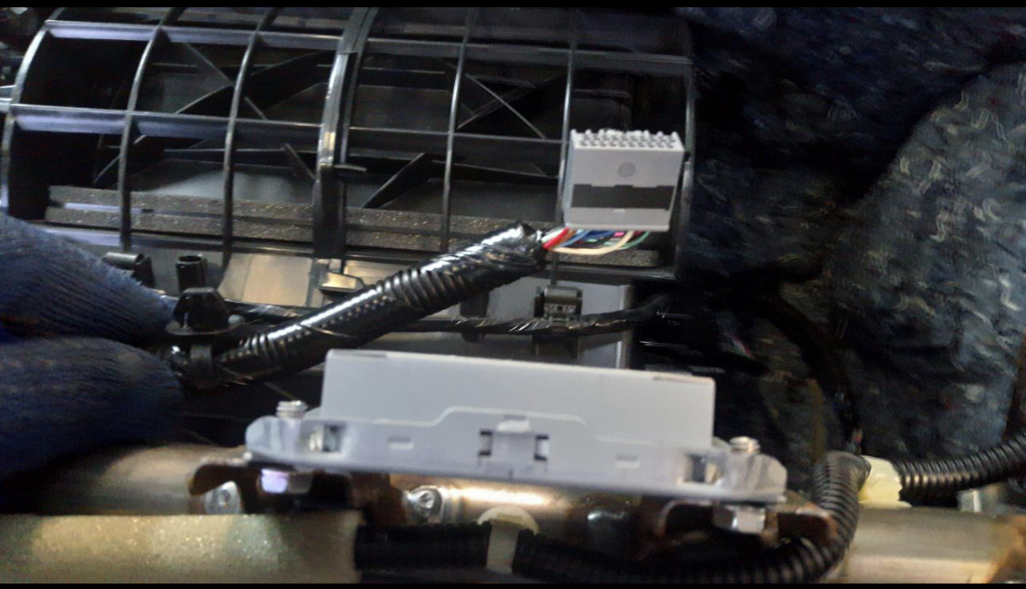

Супер подход, а как убрали Anc
Спасибо) Про ANC, подробнее уже в следующей статье напишу.
Но если коротко — отключили физически)

Напиши в личку где этот блок пж, я как с отдыха приеде сразу попробую.
Не вопрос) хорошего отдыха!
