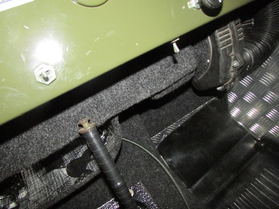

Плюсы в том, что эффективность родного радиатора (ЗиМ) и вентилятора — никакая. Я себе поставил отопитель (корпус-улитка с радиатором, вентилятором и резистором) от Паджеро-Мини — доволен.)
Есть фото переделок в БЖ? Ну родной радиатор в принципе эффективен на ходу, греет неплохо. Вентилятор конечно, ни о чем, но он в стоке только на стекло и нужен чтобы дуть, печку никак не модернизировать чтобы она дула, когда ГАЗик стоит.
Фото в БЖ нет, но если интересно — попробую сделать (все равно надо будет "бороду" шевелить). А переделка в родном корпусе — только описанная здесь. Именно из-за конструкции корпуса вентилятор и может только стекла обдувать (он берет воздух с входного бачка радиатора), а через сам радиатор воздух подается только на ходу. Я пробовал вставлять в выходной раструб два кулера от компьютерного БП, но эффективность их на объем салона ГАЗика — на 2 с +), а большего размера вентилятор туда не впихнешь. Да сам радиатор там — стальной с редкими ребрами (теплоотдача — соответствующая).

Как стыковалась улитка с корпусом печки?
Улитка с корпусом стыковалась через половинку родной улитки(без мотора), приложил, отметил отверстия и скрепил.
Интересное решение. В чем плюсы? Может тоже заморочиться?..
