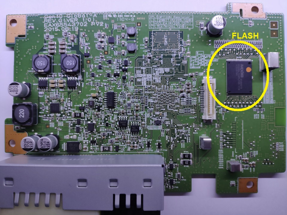

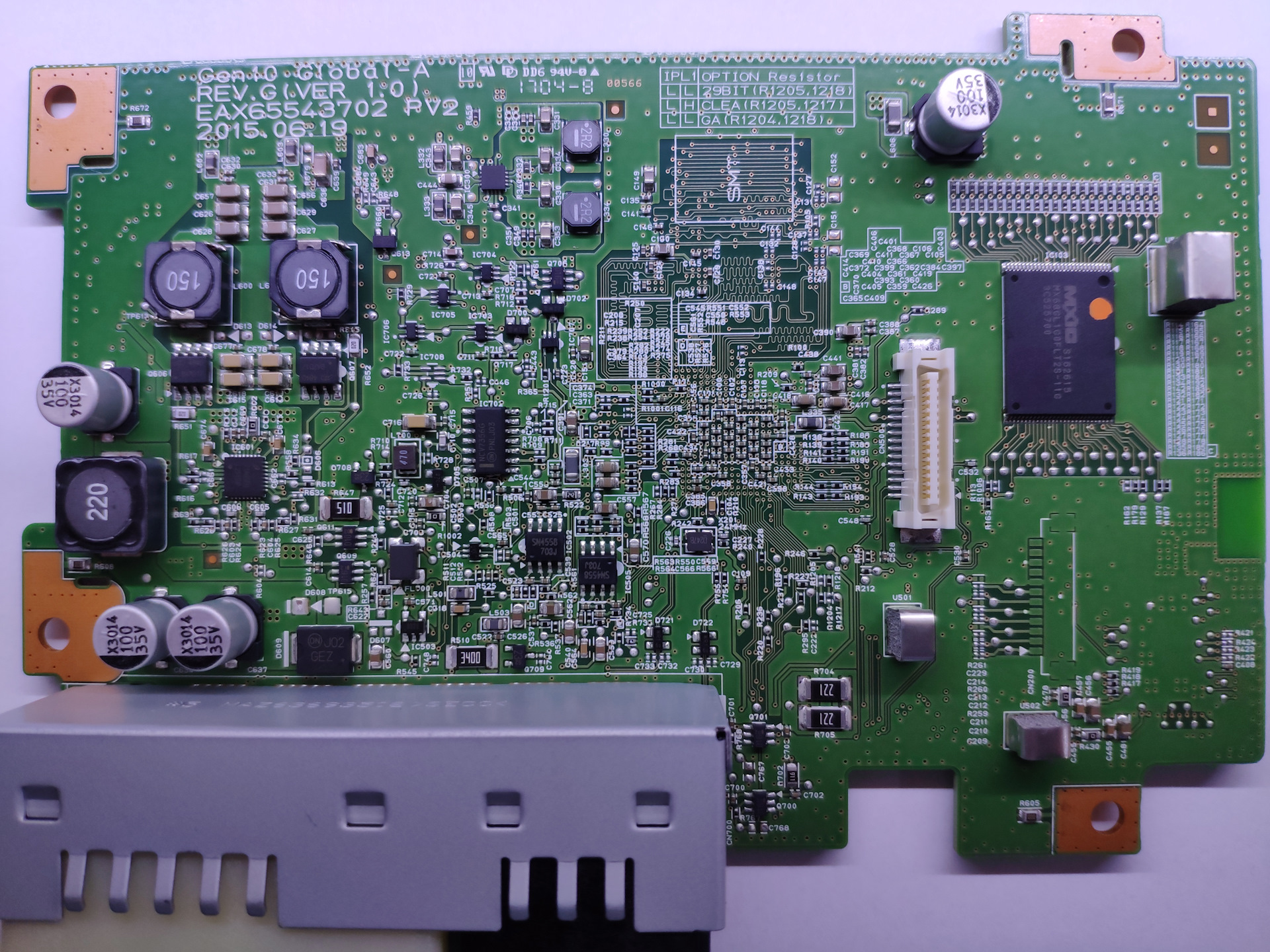

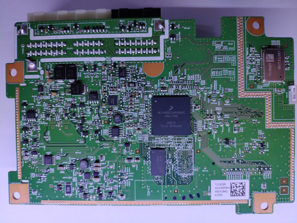

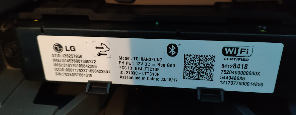

Занялся блоком телематики.
Полное название:
K73 Telematics Communication Interface Control Module
Блок содержит узлы:
4G LTE модем
GPS приемник
WIFI точка доступа
Bluetooth модуль
Состоит из 2-х плат, главная плата с процессором Freescale i.MX6 Apps Processor и WIFI + Bluetooth от MITSUMI в одном модуле
На плате так-же стоит флэш память и DDR3 динамическое ОЗУ по 1 Гигабит каждая.

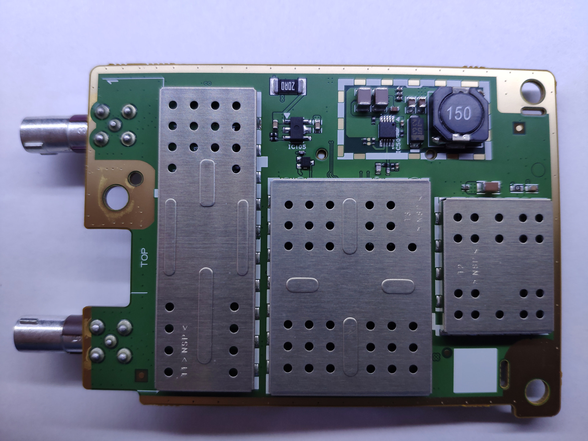

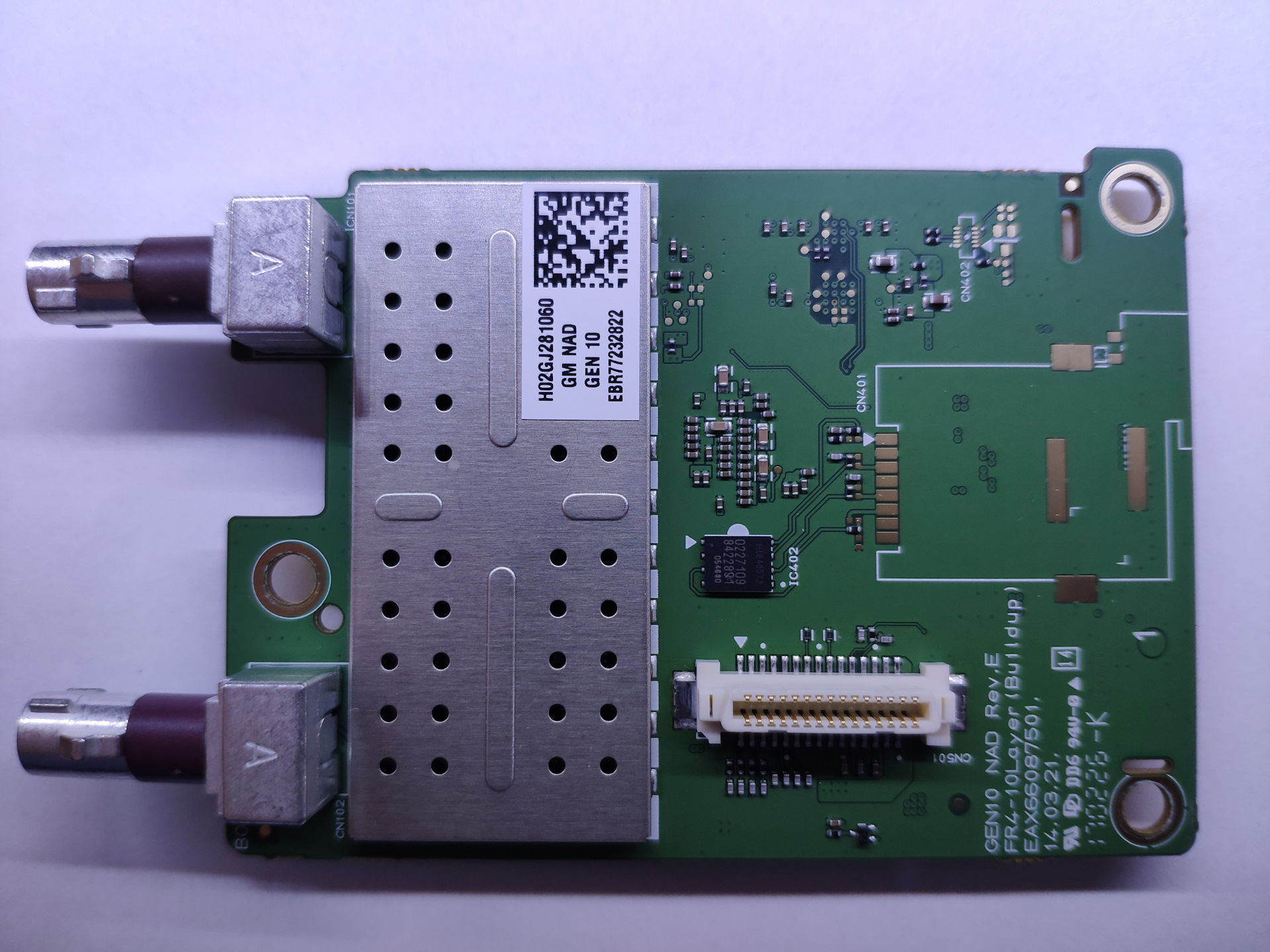

4G LTE модем c GPS приемником на основе Qualcomm MDM9215 Baseband WTR1605L RF
Так как сервис OnStar у нас все равно не работает, задача чтобы заработал хотя-бы 4G модем с раздачей интернета по WIFI.

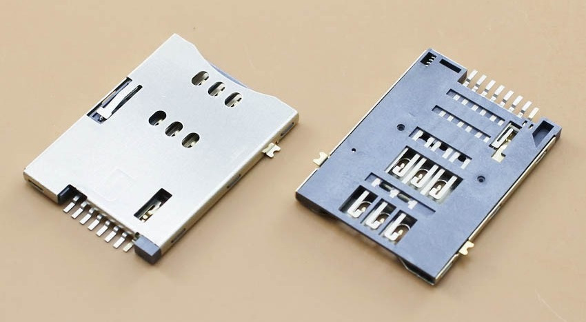

На его плате как видим предусмотрен держатель обычной SIM карты CN402.
Так-же на плате распаяна eSIM карта IC402, которую необходимо удалить и перепаять 4 резистора — перемычки для подключения к модему держателя SIM карты.
Пока это все, заказан держатель SIM карты подходящий по габаритам и распиновке.

В целях саморазвития, не могли бы показать на фото микросхему флэш памяти?
Спасибо большое!
