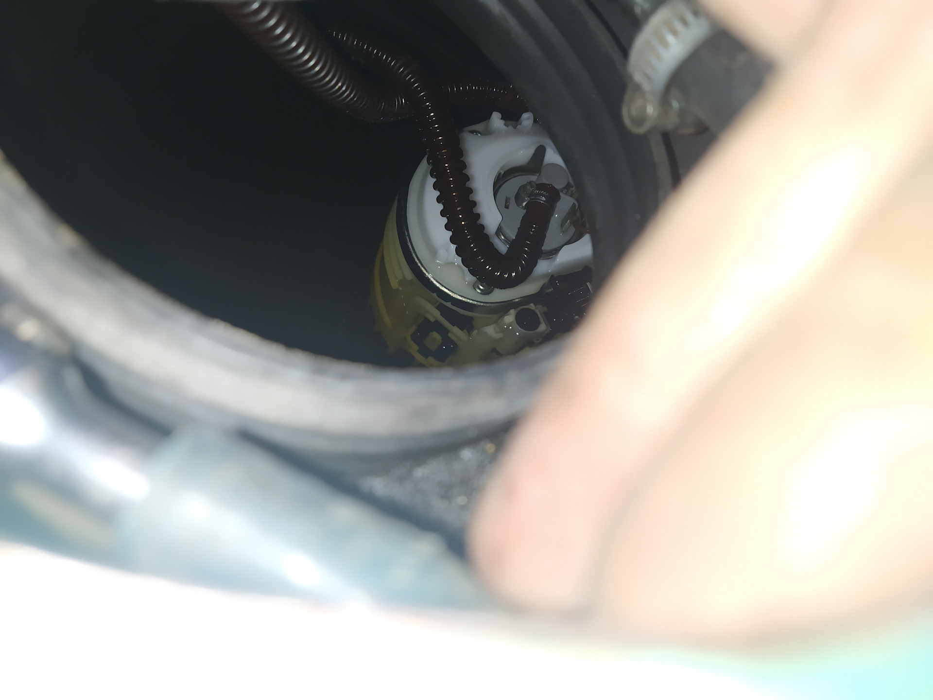

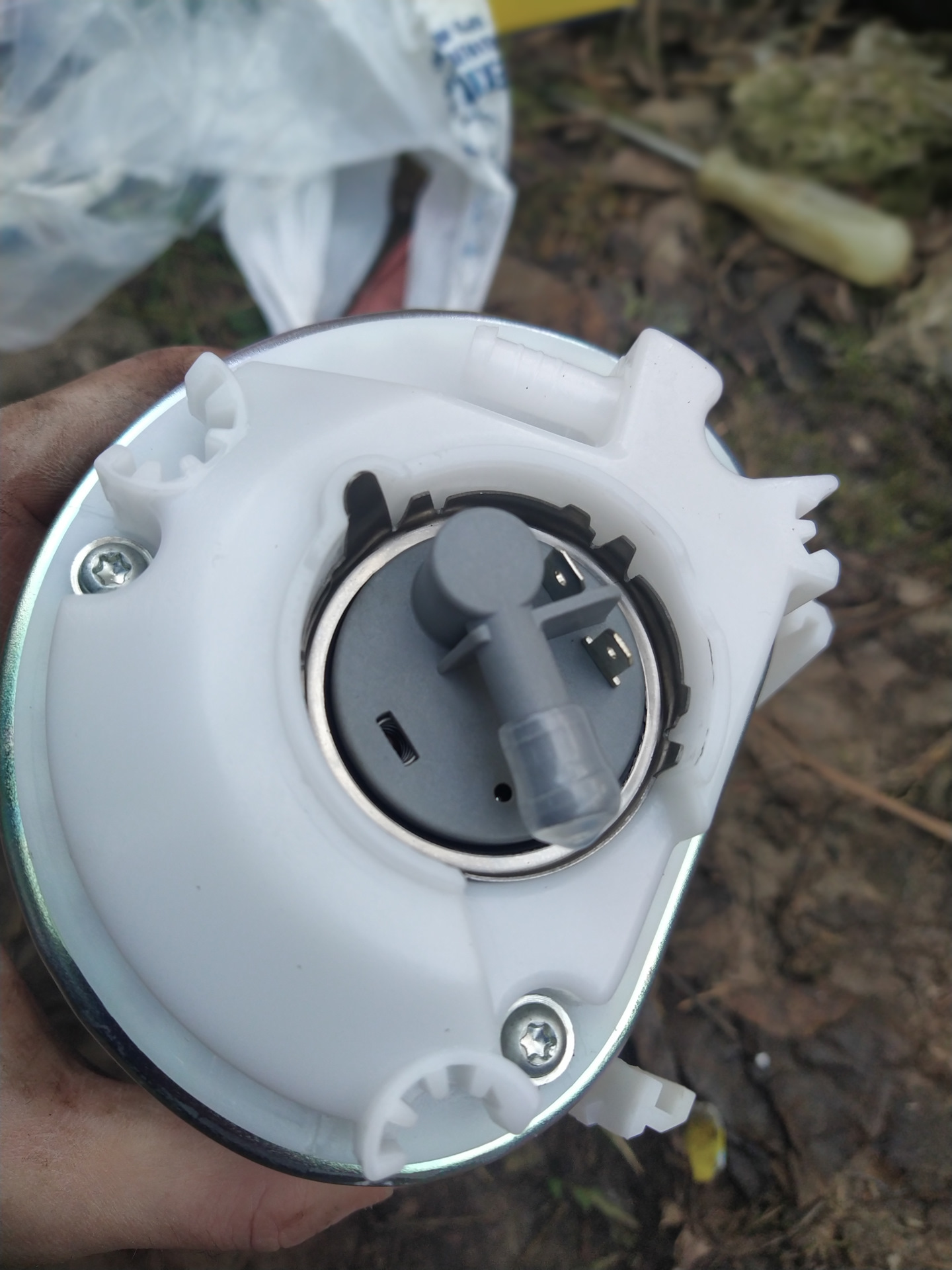

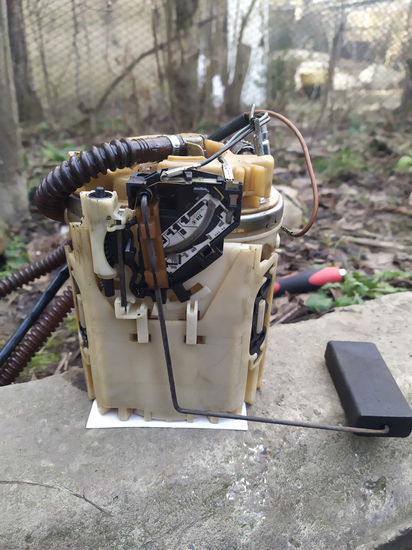

Фууух, всем привет! Приехал сегодня новый бензонасос Magneti marelli 313011313005.
Да знаю, лучше оригинала нет ничего, но финансы поют романсы и пассат нужен почти каждый день!

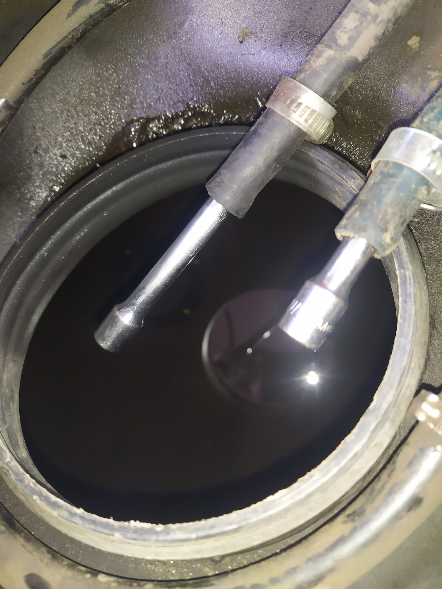

Клемму АКБ предварительно снял от греха по дальше, потом принялся за работу).

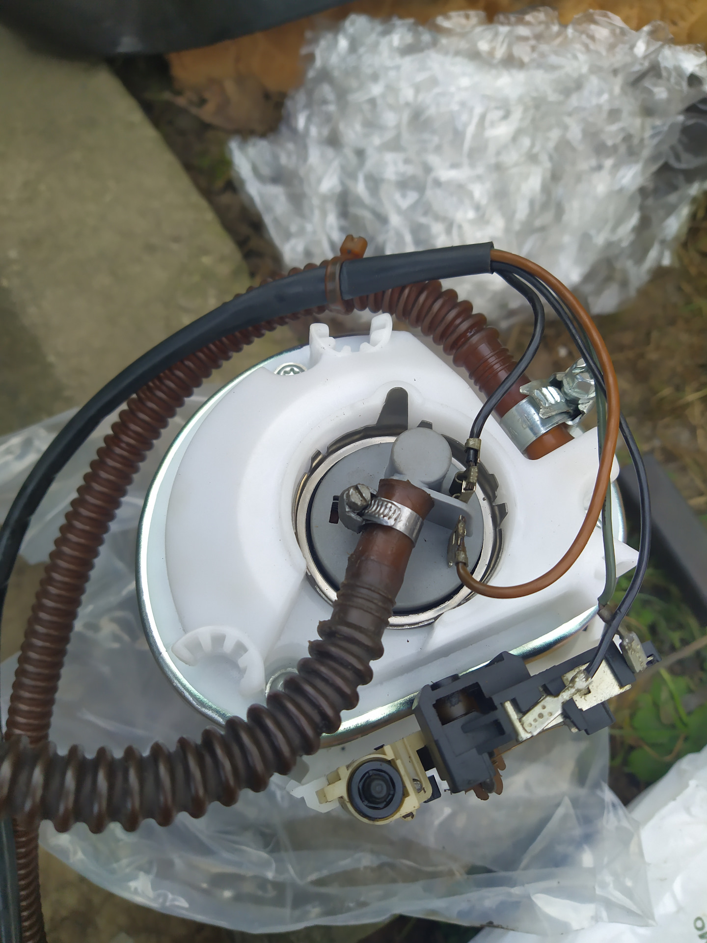

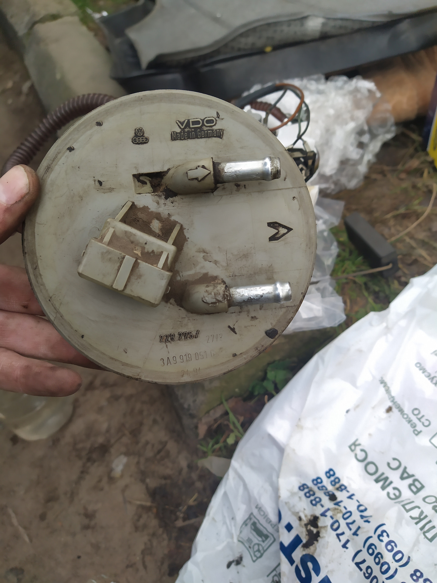

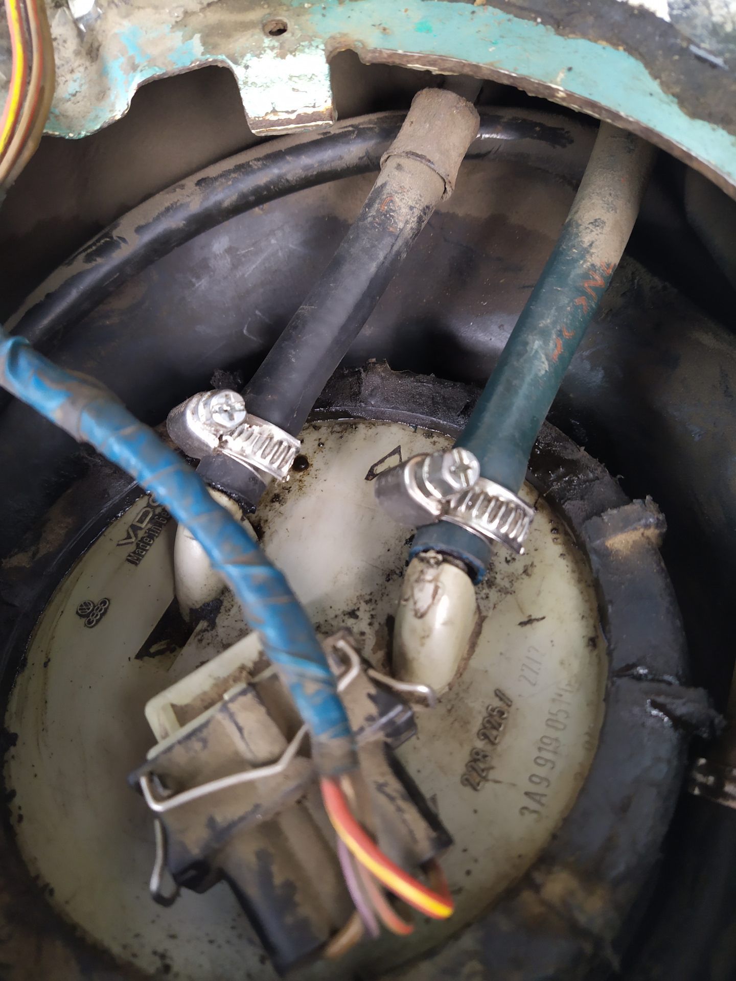

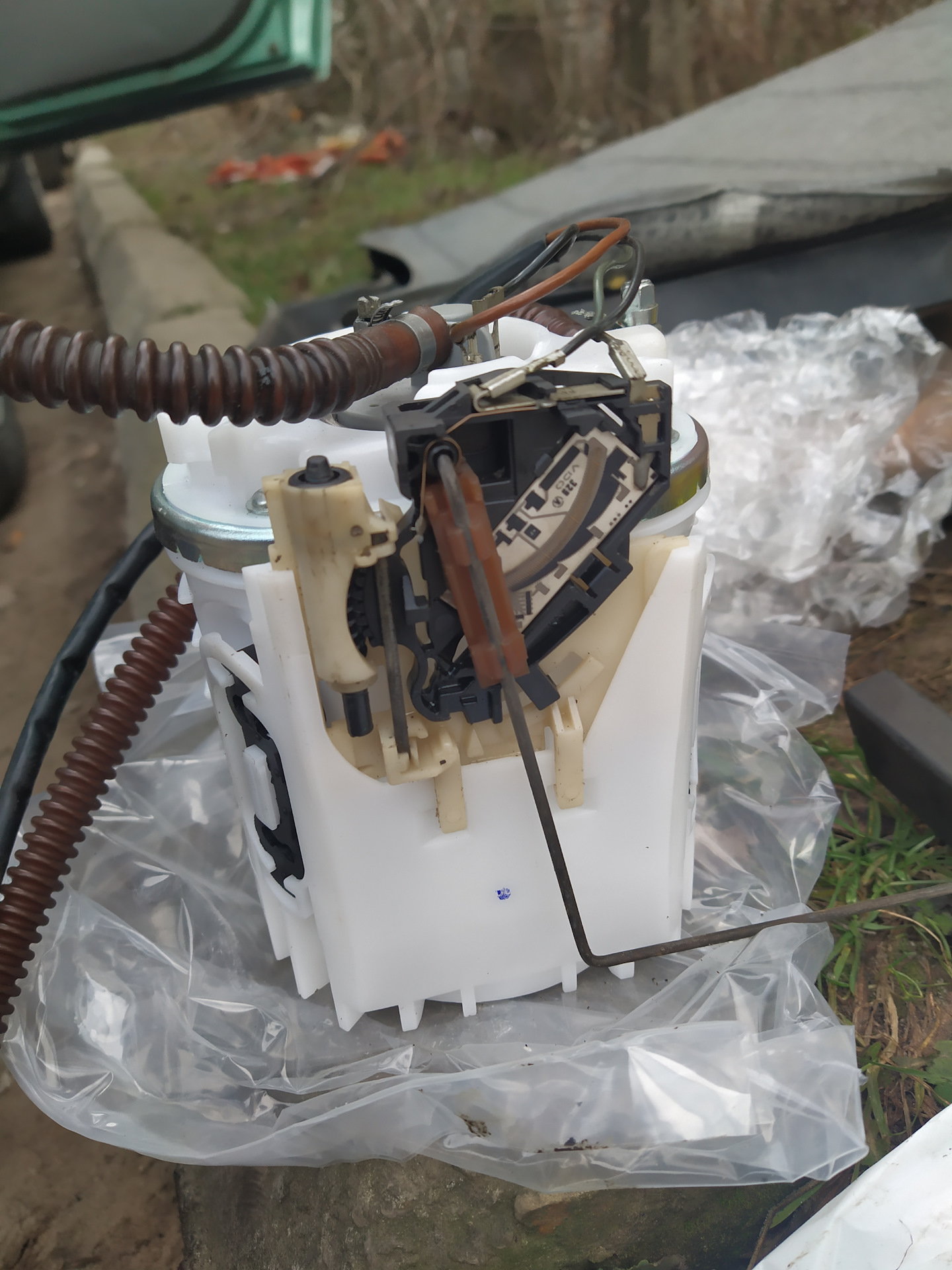

Достал сам насос, открутил 3 винта корпуса и отогнул сверху насоса круглое кольцо, она крепит вверху сам моторчик насоса. Фото нет, руки грязные и в бензине были(. Таким образом слил ввесь бензин в бак, чтобы меньше разливать по багажнику).

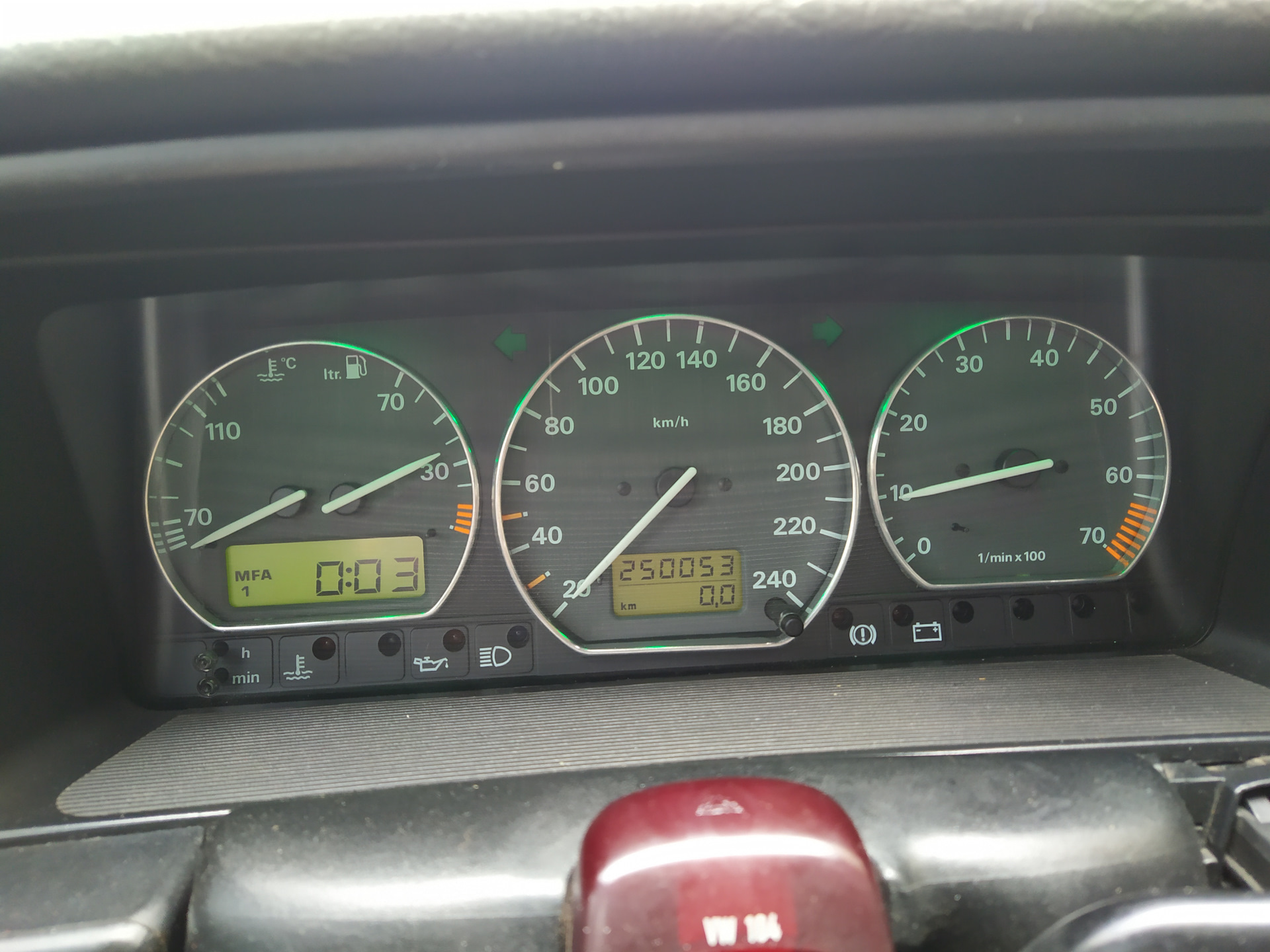

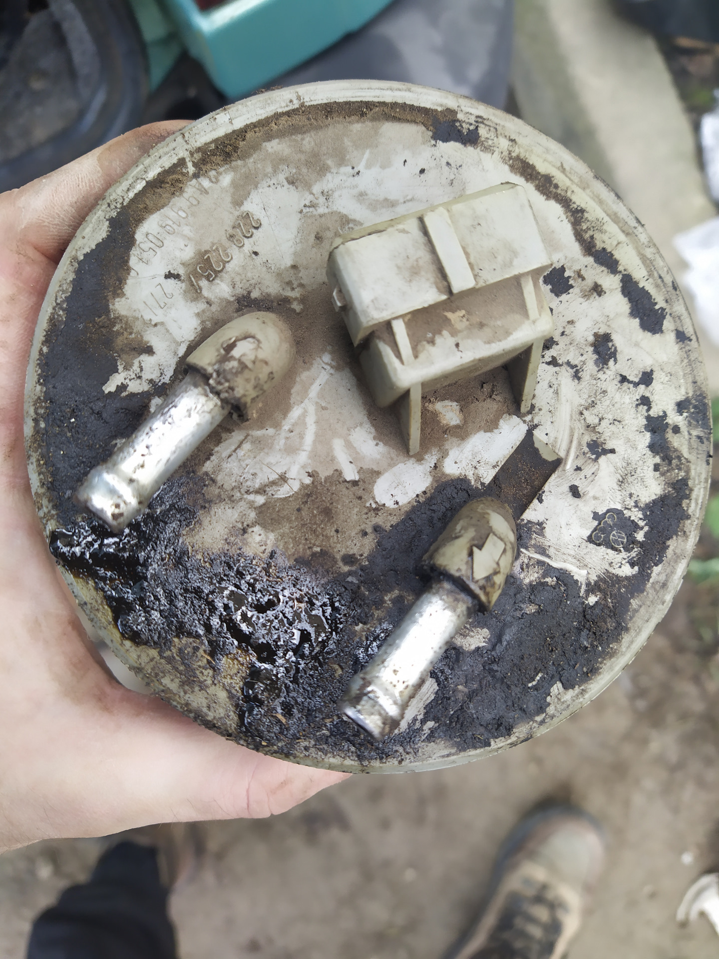

Насос старый был полностью в бензине, по приборке показывало 35л, это так может быть или врет?

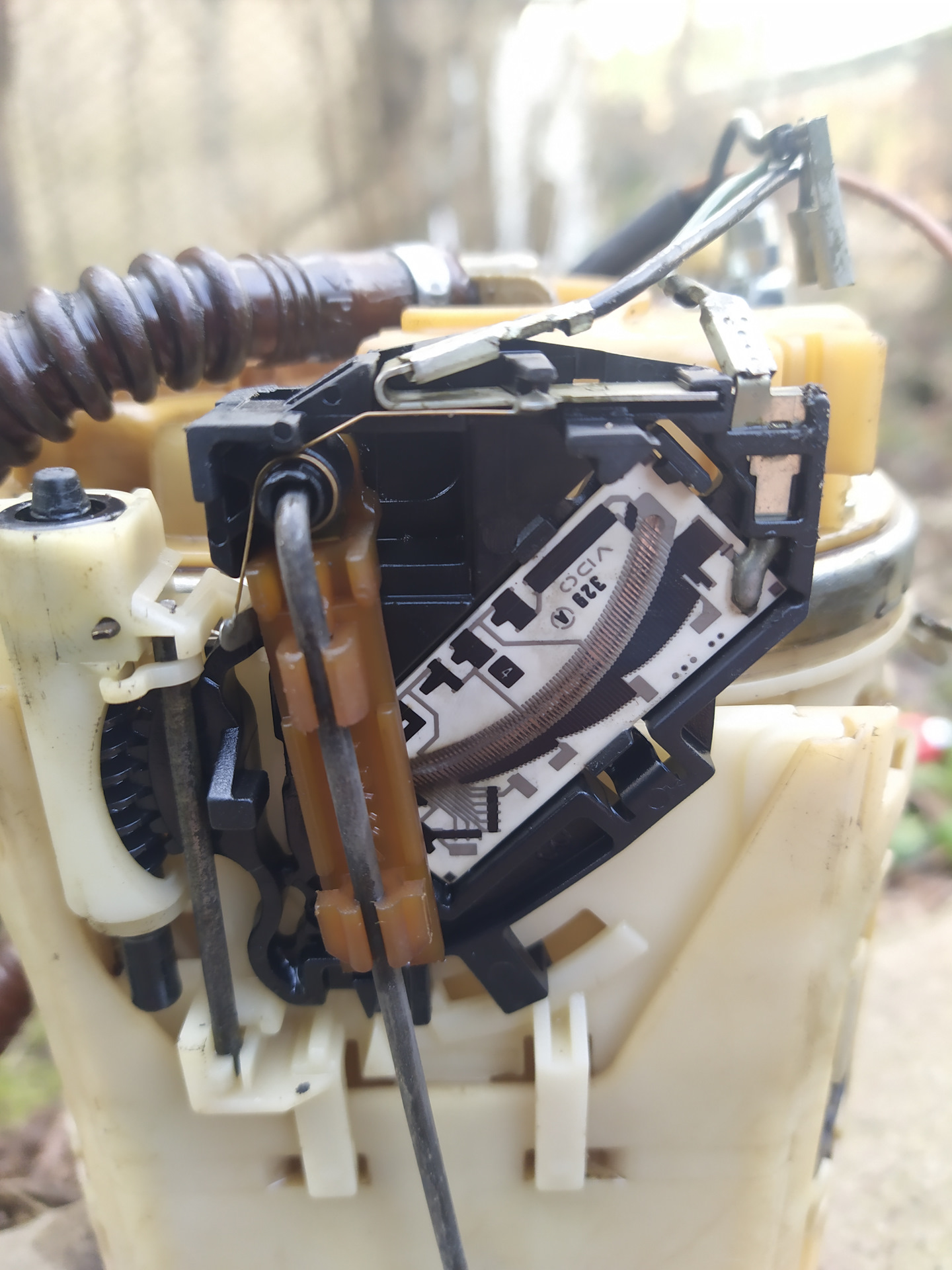

Уже давно отошел от поплавка на верхней крышке, у меня он постоянно рассыпался(.
Датчик уровня топлива перекинул на новую колбу с насосом)

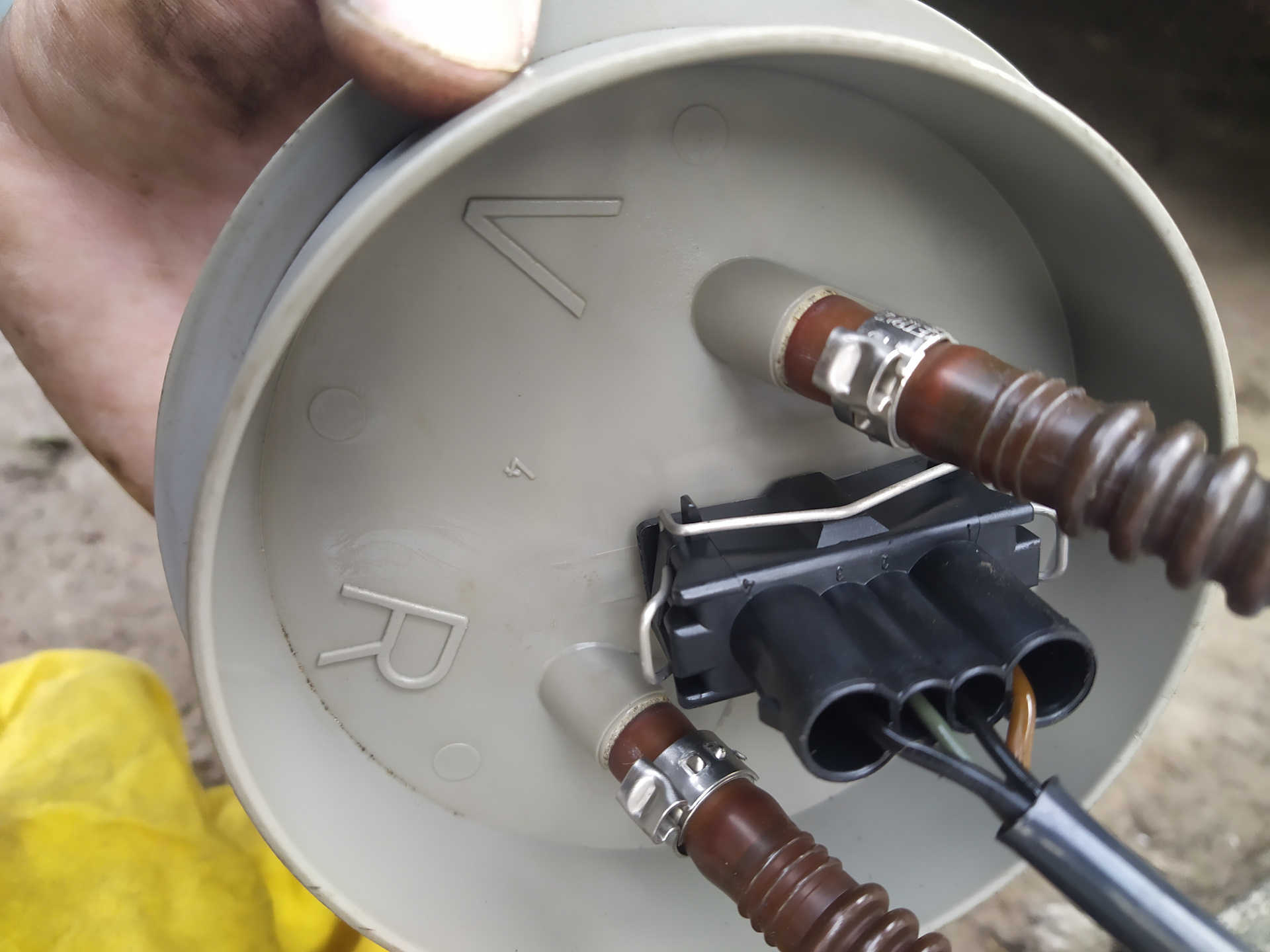

Втулил новую колбу с насосом, защелкнул в крепеж на дне бака, но че-то я сомневаюсь, что повернул насос в правильную сторону?(

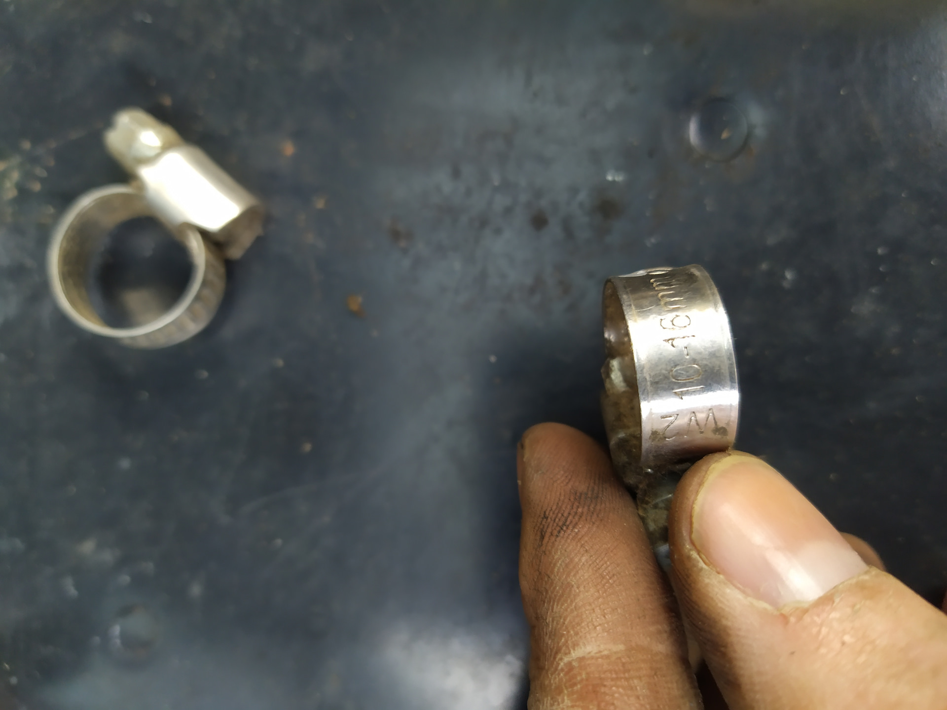

По времени ушло где-то 1,5 часа это сборка/разборка! Это включая те 15мин, что пришлось бежать на рынок на 2-мя хомутами, которые крепят шланги уже возле самой крышки.
Нога поплавка смотрит на заднюю левую дверь — Вроде так и надо?(
ДУТ вроде стал больше показывать на 3-5 литров, а может я накручиваю?)

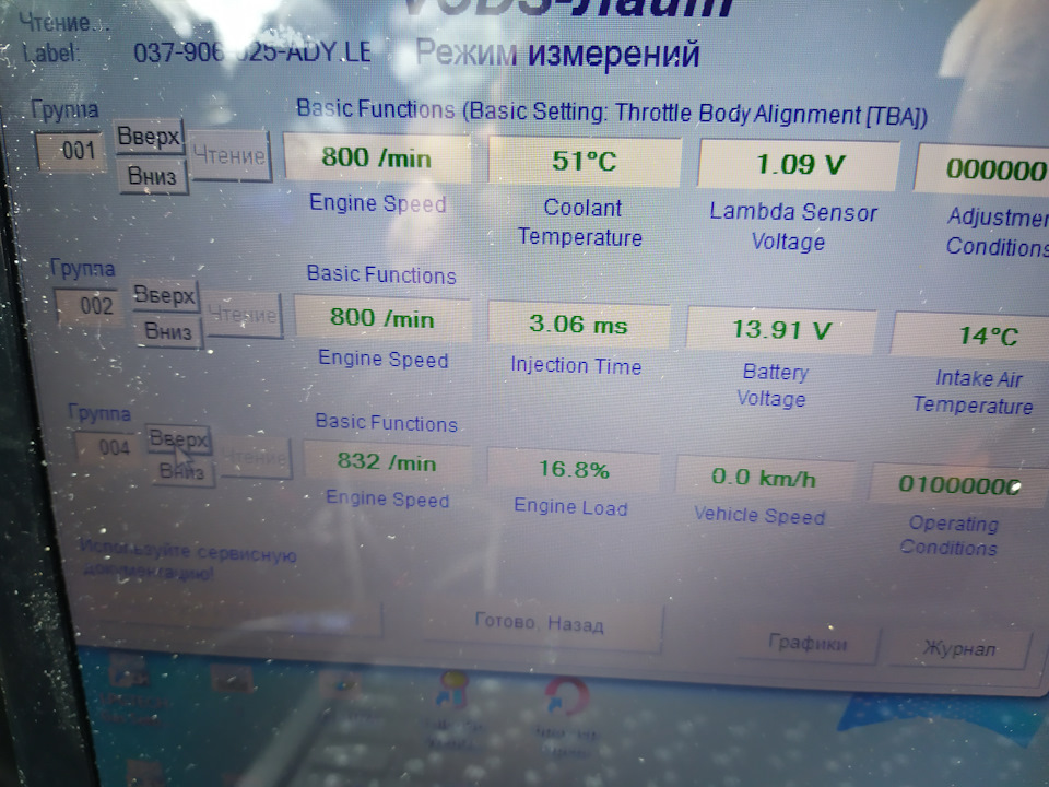

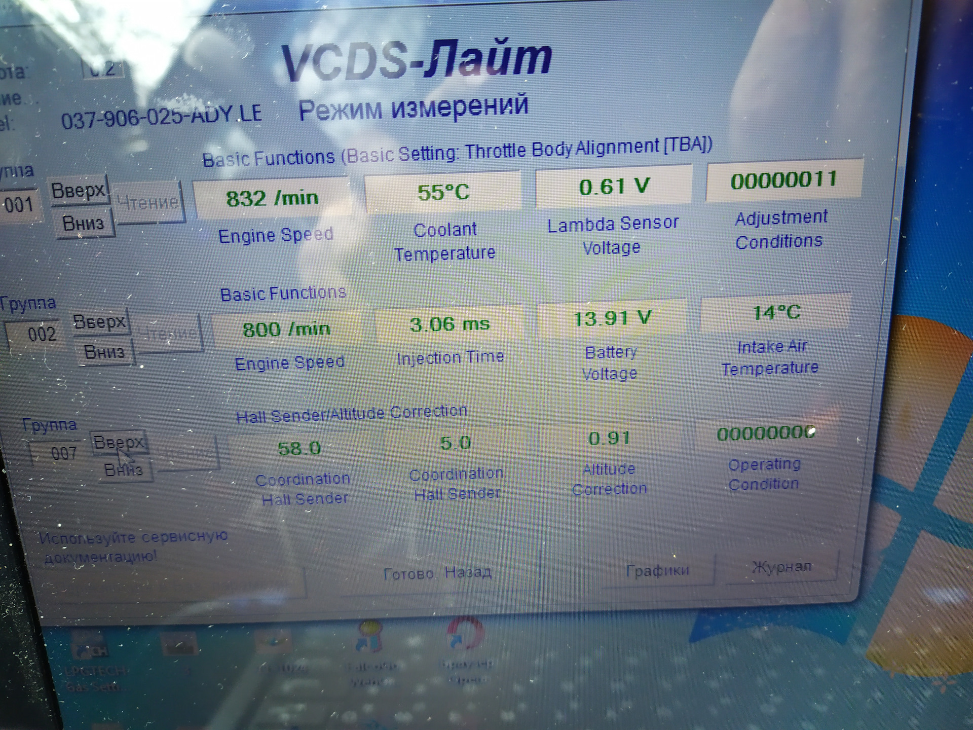

Покатаюсь, будет видно). Завелся пассат с 1 раза, хотя 2 раза предварительно поворачивал ключ до зажигания лампочек приборки, а потом уже стартером! Насос работает тихо, почти не слышно! Долгих лет ему жизни желаю! Какой же это кайф, когда пассат на ходу!)))

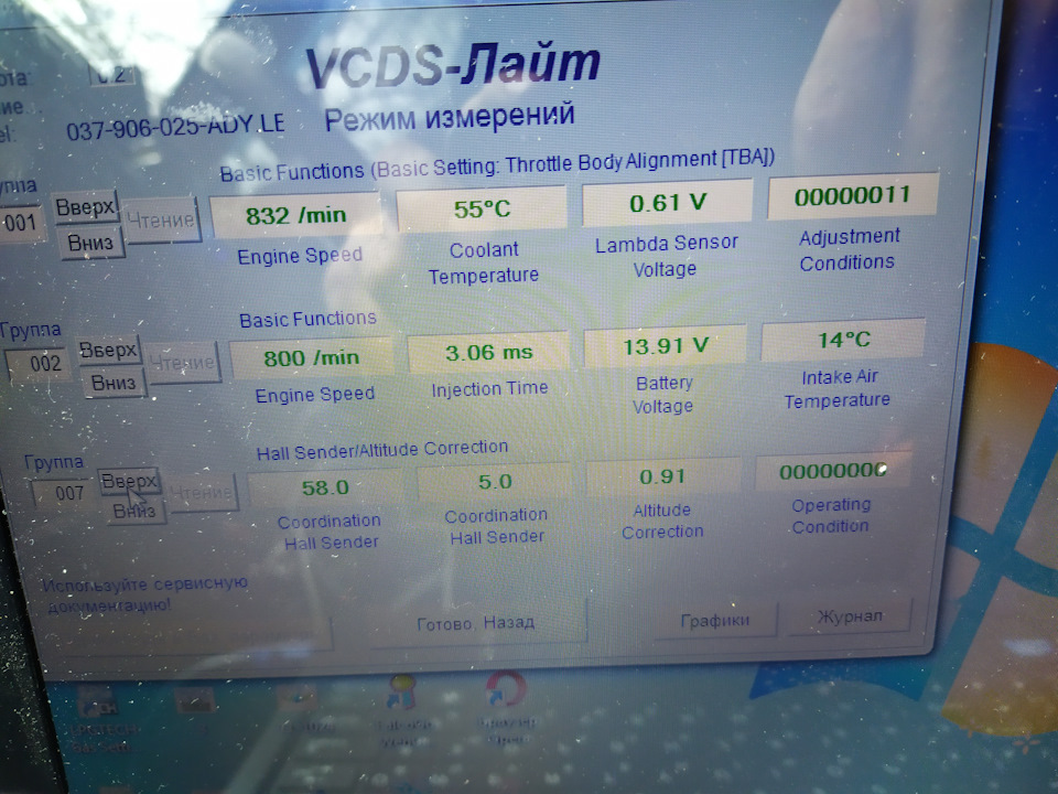

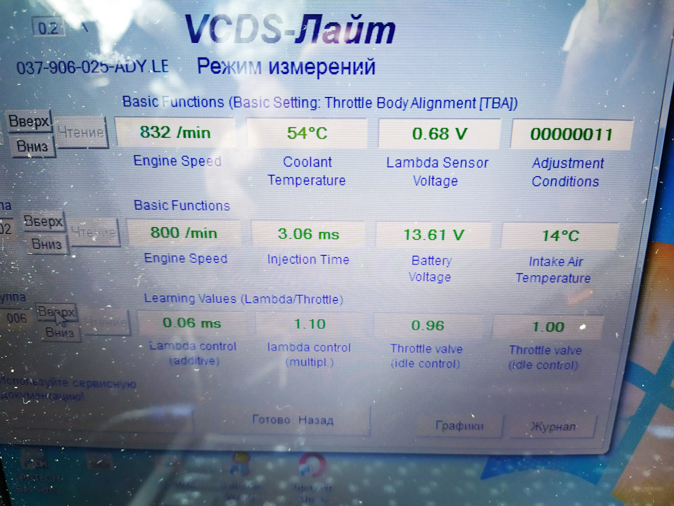

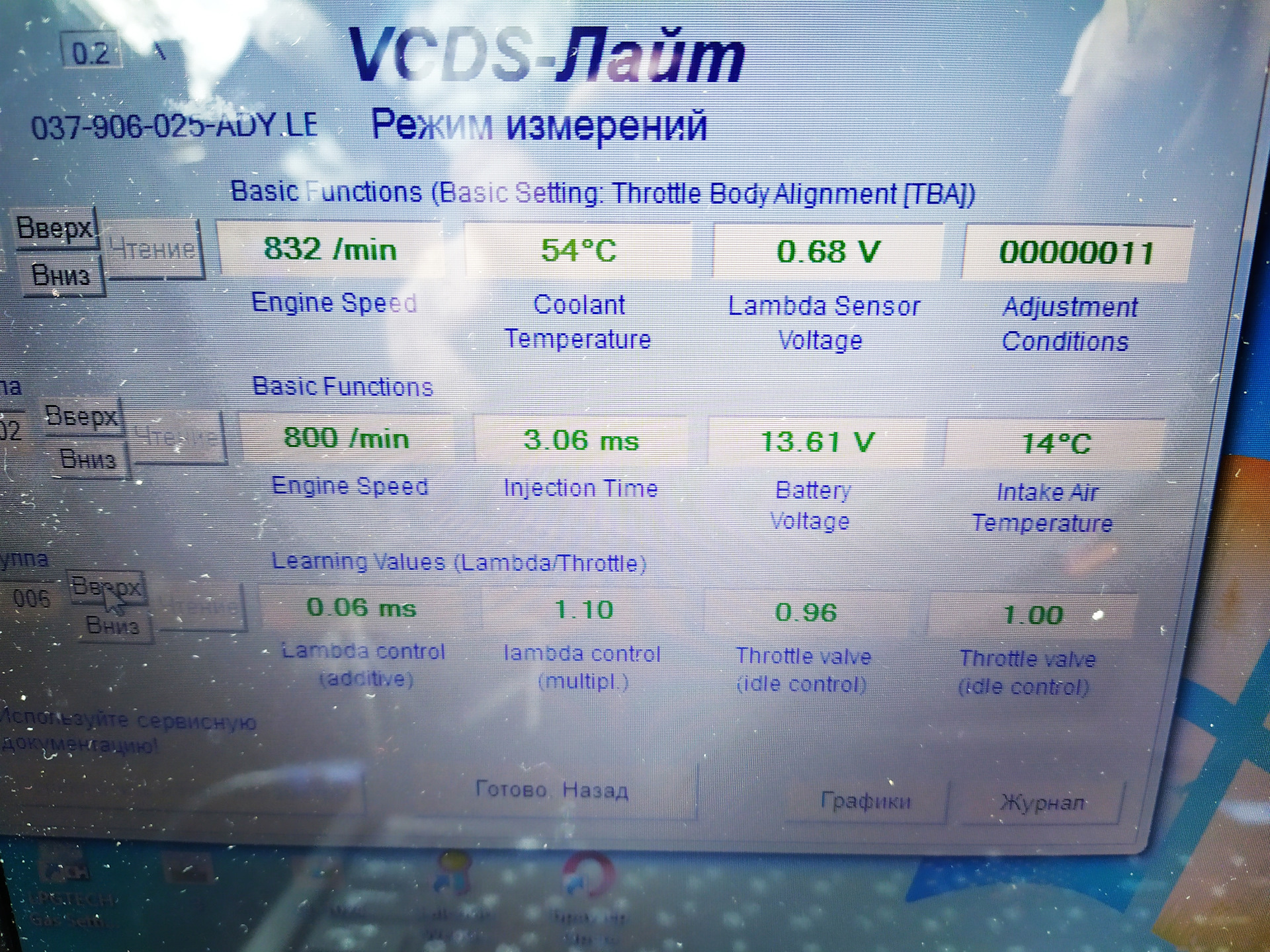

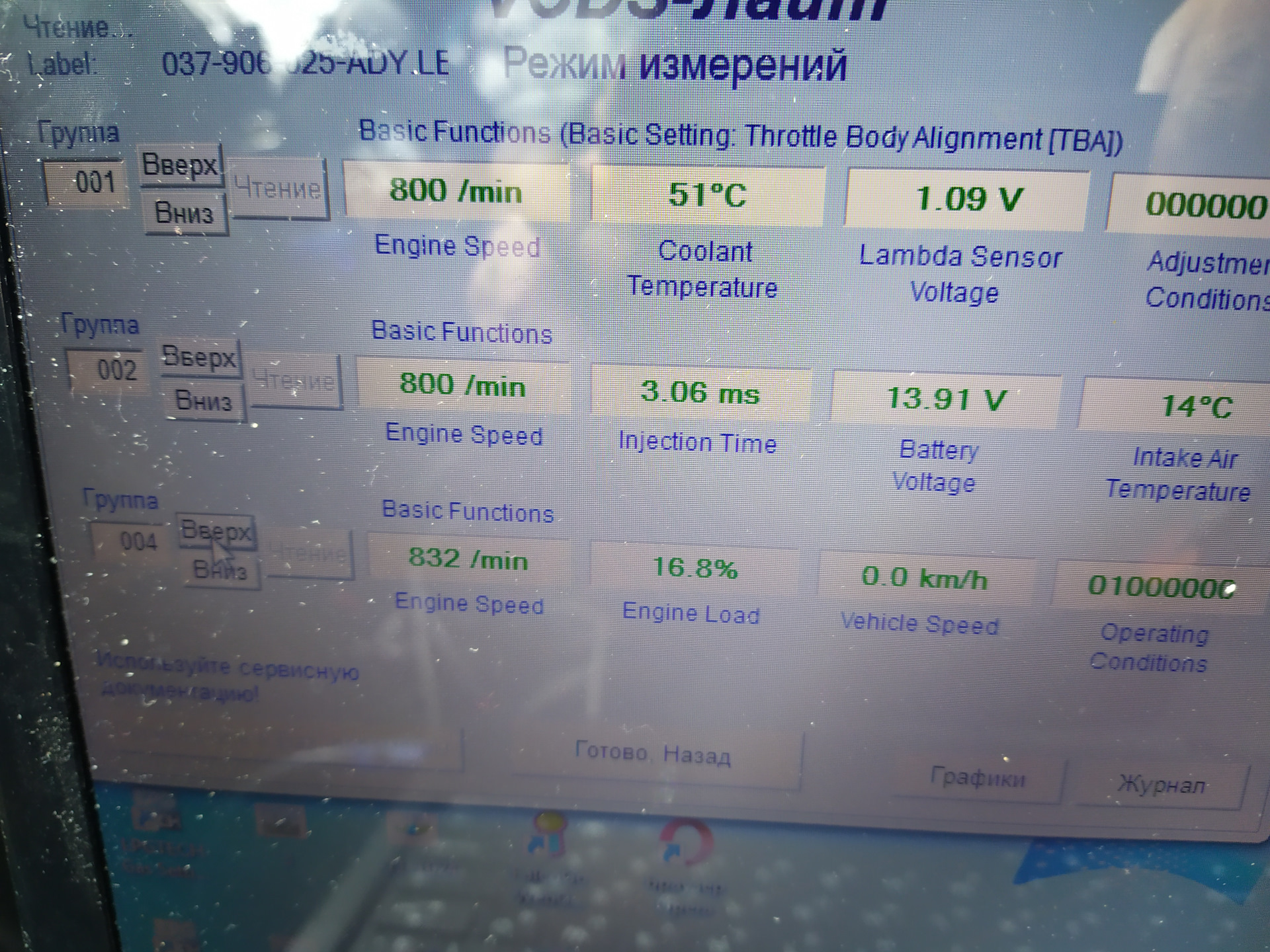

Сегодня забрал ноут с ремонта, месяц не включался и сразу подрубил диагностику — ошибок нет по ДВС. Прогреть полностью не успел, но пару параметров снял)
По цене: сам насос с колбой 926 грн, менял сам — своими руками работа бесценна)!
Всем спасибо и не ломайтесь!)

Женя там пох, у меня ДУТ на колбе)

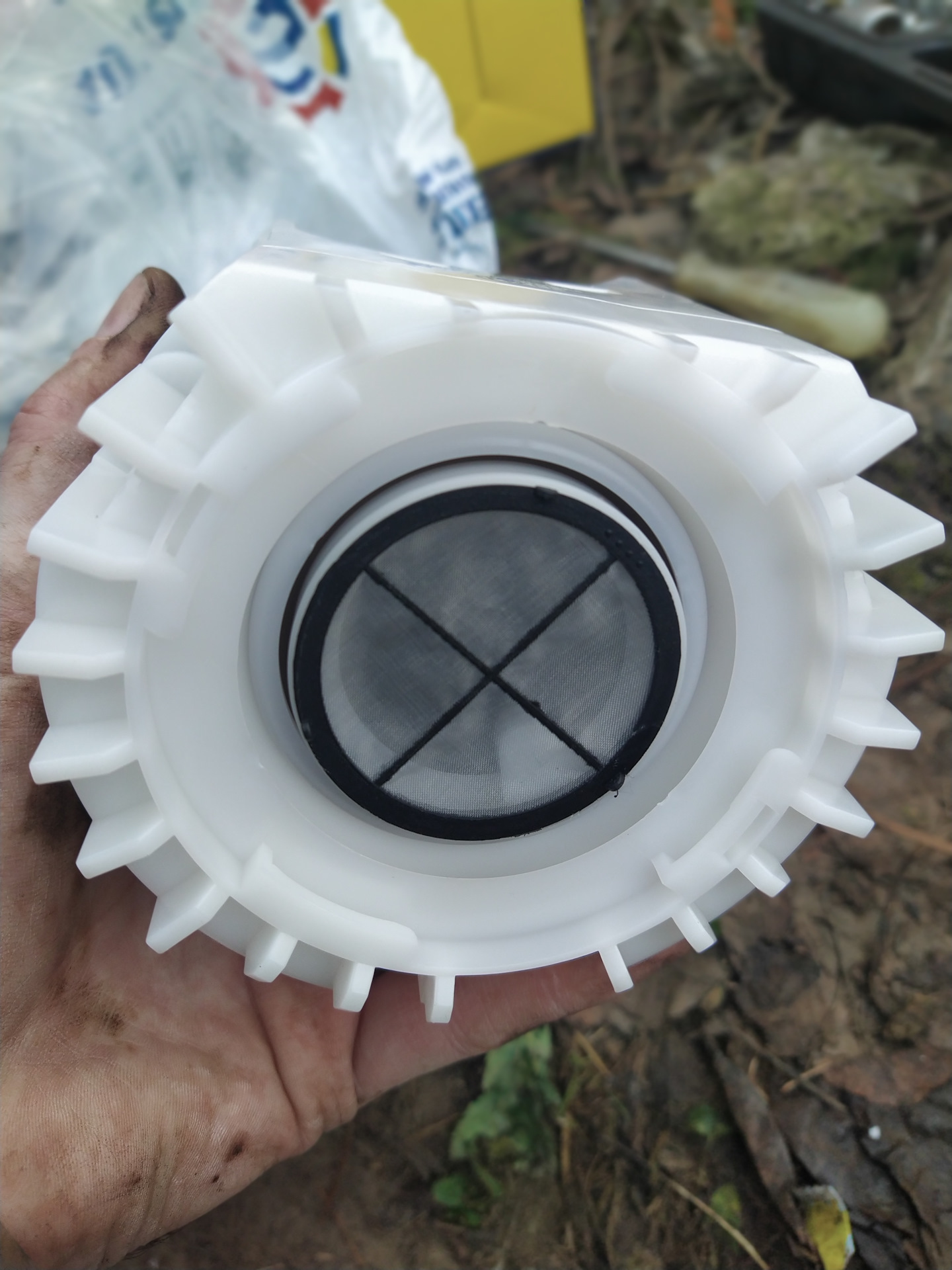

я в основном обхожусь заменой самого моторчика… Но рекомендую раз в году чистить нижнюю сетку моторчика, забивается она всякой дранью с бензина. Летом регулярно нужно чистить!
У меня сетка была чистая на старом насосе( Пару лет назад полностью бак чистил до суха)
Это хорошо… у меня бак походу полный мусора!

Первый брал б/у оригинал на розборке (на год хватило), сейчас катаюсь на VDO — то проблем вроди нет, но сетку чистить нужно!

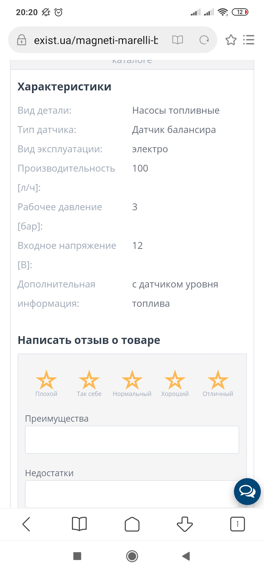

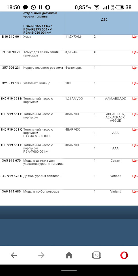

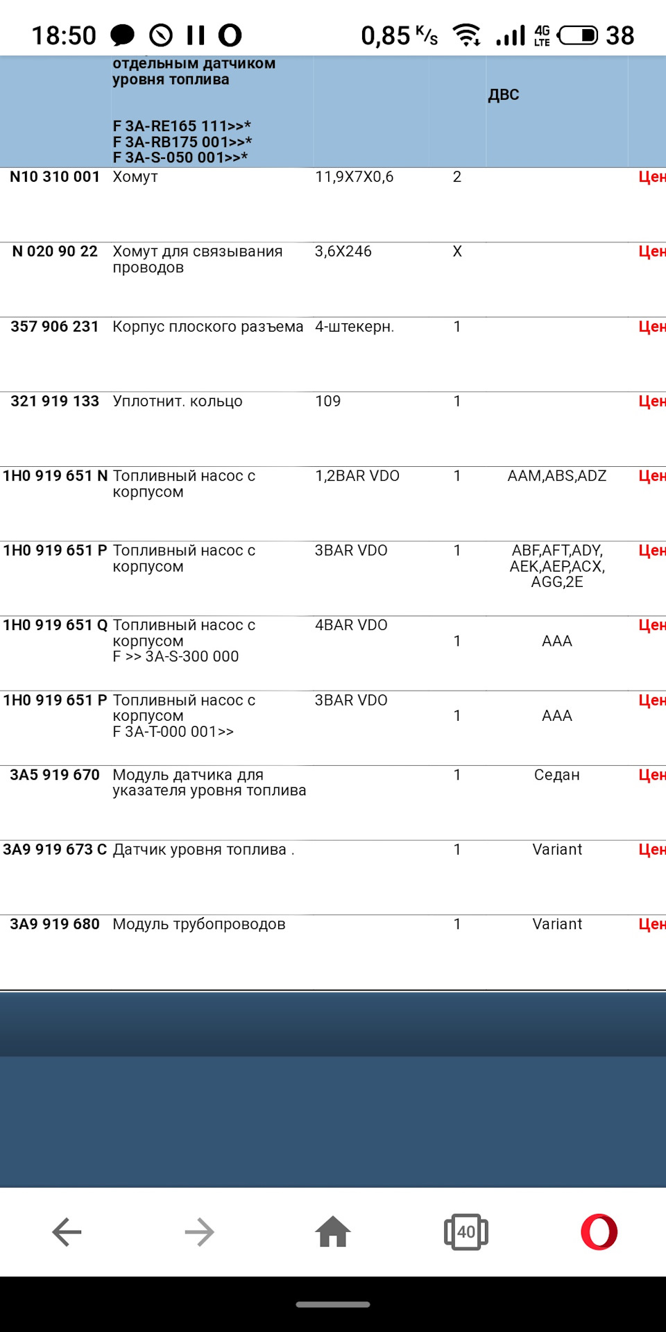

Это на 4 бара?
3( а надо 4бар?
Djony161
Это на 4 бара?
4 вроде на вр6 надо? Могу ошибаться(
У тебя не agg, тогда 3
ADY копия AGG
Нет.на ady впрыск не фазированный
То подходит 3бар?
Да

Спорить не буду.но почему на agg нужно ставить насос на 4 бара, а на ady 3?
4 bar только на 2.8.
Во как.а то куча инфы, а толку как оказалось нет.спасибо.а где смотришь?
Etka, elcats, каталоги запчастей. И при разборе разница видна. У AGG даже стержни клапанов тоньше.

4 бара идёт на ААА остальное 3 бара
1H0 919 651 P Топливный насос с корпусом
при необх. использов. с:
3,0 BAR VDO
000 979 105
3A5 919 673
3A9 919 673
2E, ADY, ABF, ACX, AEK Cедан Variant
1H0 919 651 Q Топливный насос с корпусом
4BAR VDO
AAA
