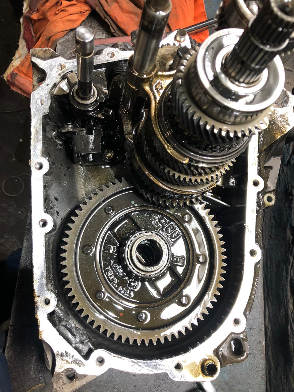

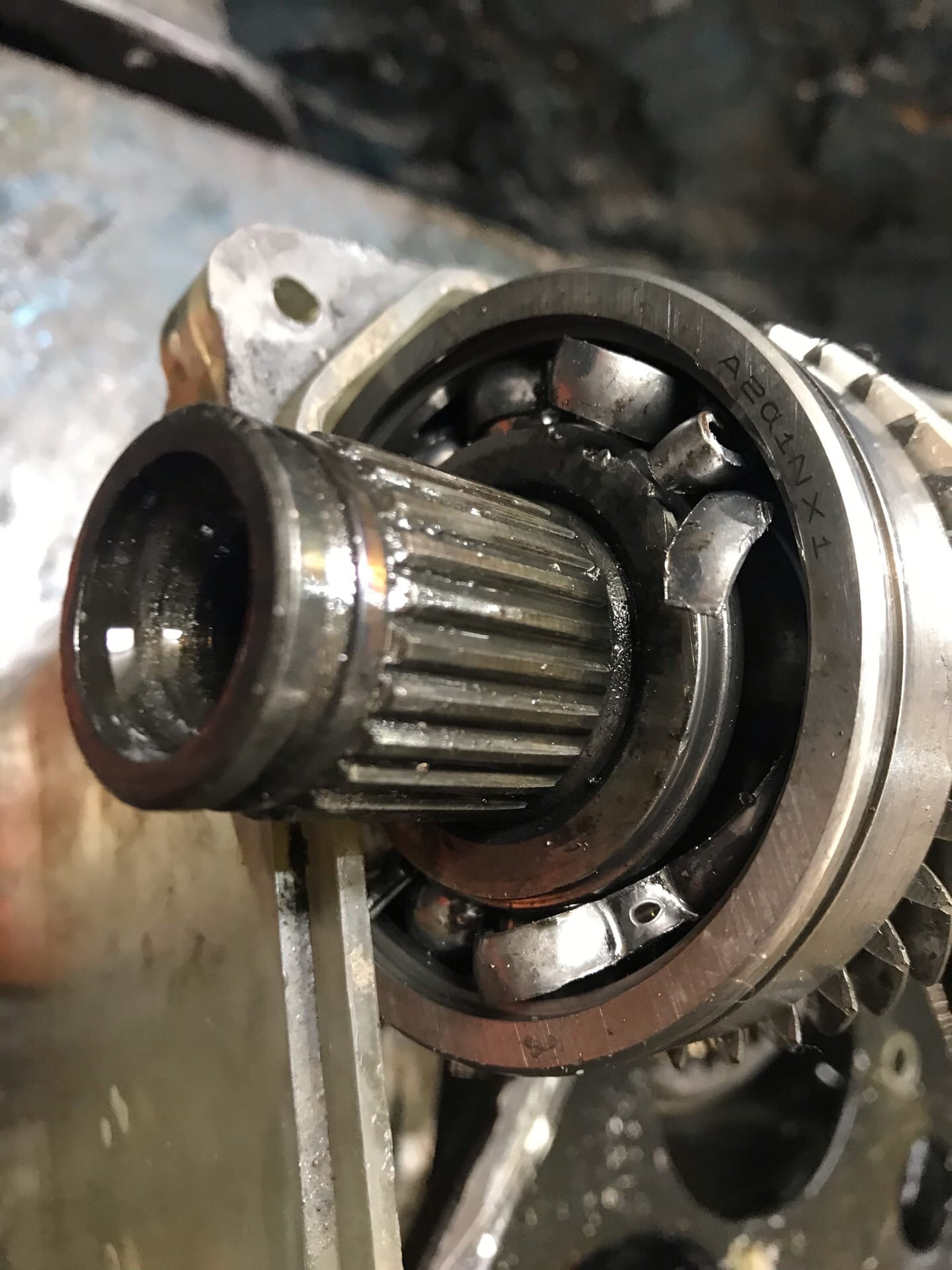

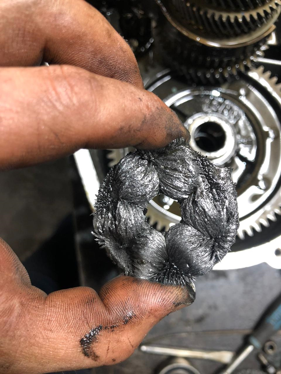

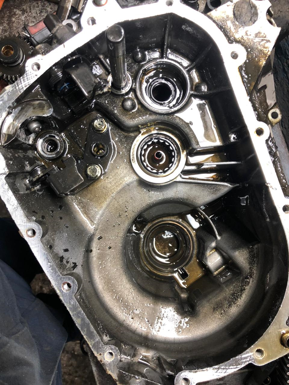

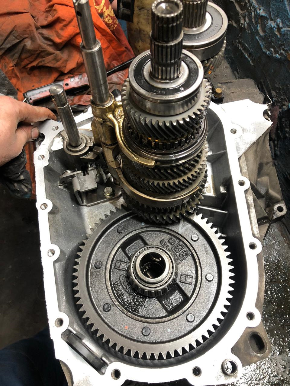

Всем привет! Срочно нужен совет что может стучать! Шум от МКПП, при выжитом сцеплении шум и стук пропадает! На ходу, под нагрузкой такой же звук(((

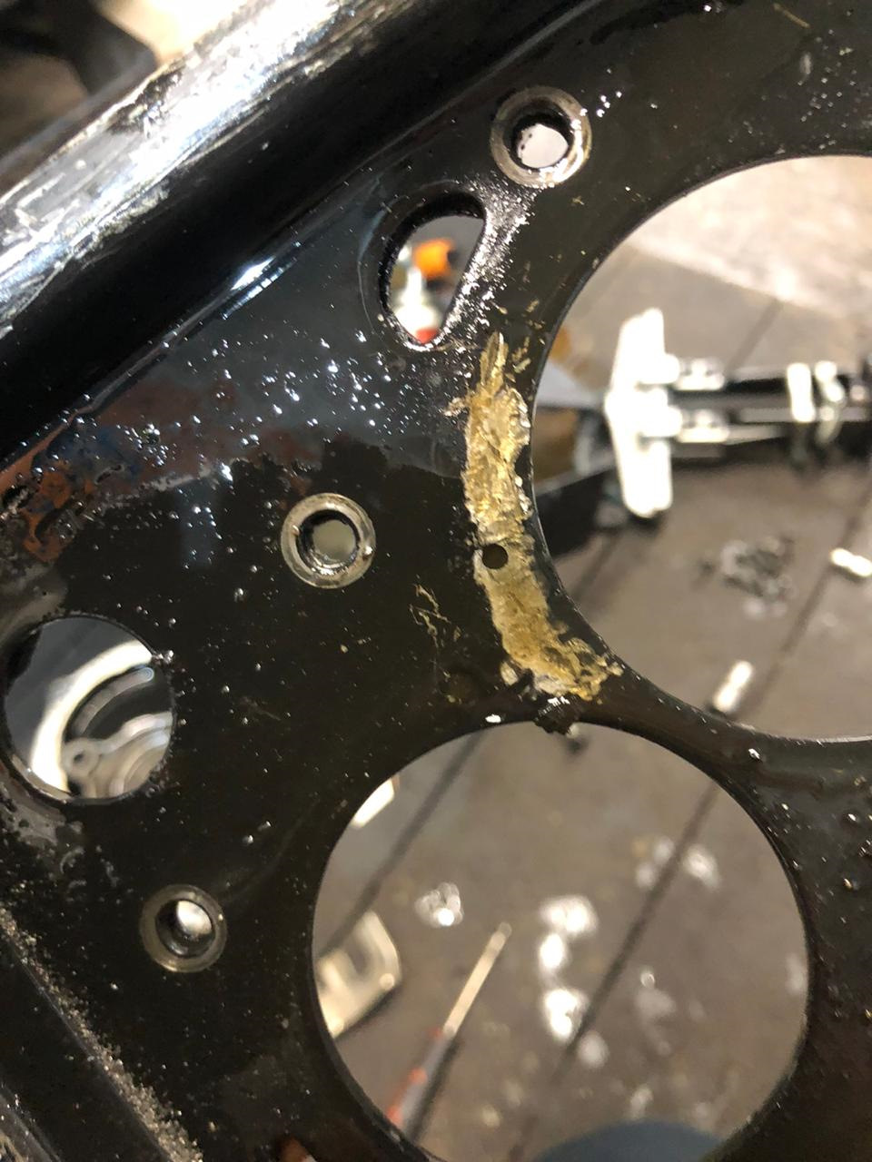

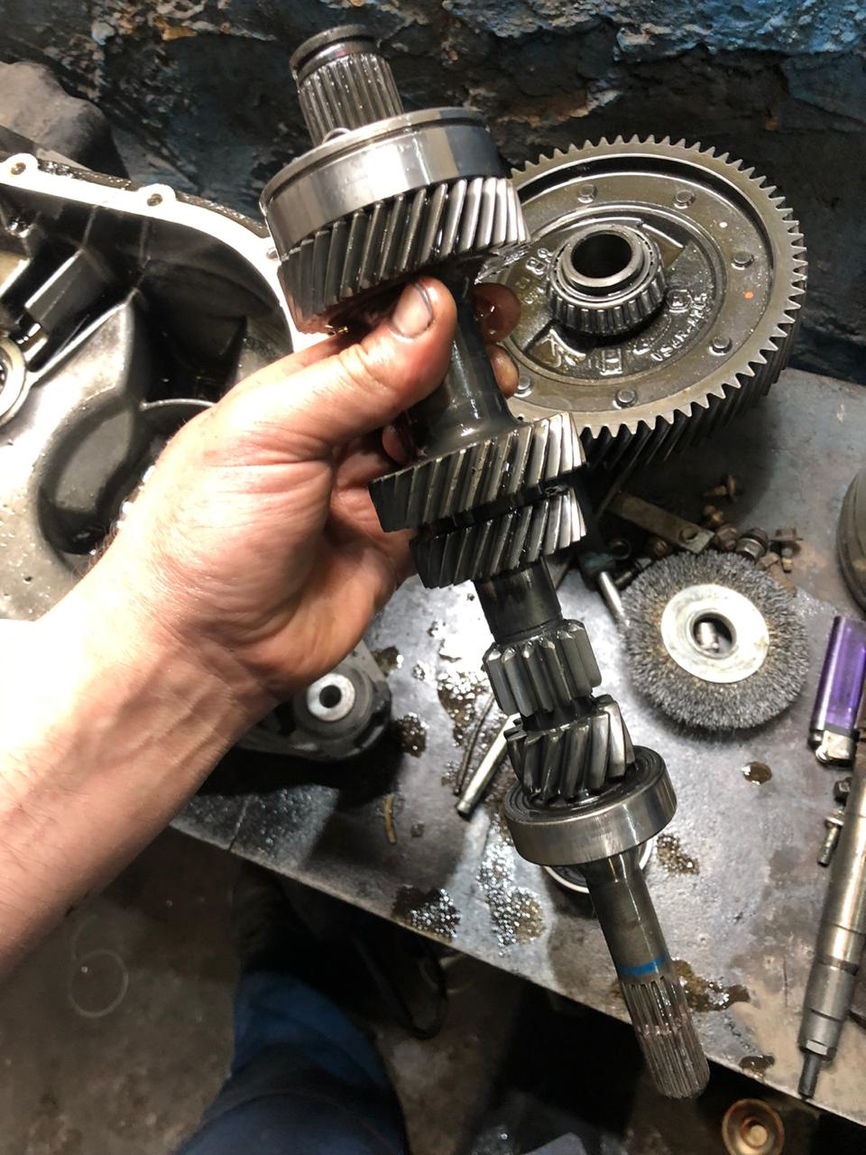

Решение — ремонт КПП, замена подшипника, замена муфты, даже первичный вал от другой коробки что бы быстрее всё сделать. Вывод предыдущий хозяин делал коробку, но херово все ему сделали, разбило подшипник и корпус КПП!

Потом отпишись, я думаю что подшипник развалился, и теперь какая то деталька бегает по кругу
Разлетелся подшипник, открутилась передача, разбила корпус, погнула первичный вал((
Вот вот вот)) на трассе шёл с3 на 4 переключился бах маслом пахнет ещё км 20 остановился огляделся коробка разлетелась. Купил вот 18к на разборке 2л масла 2 подшипника, буду менять воскр))

Было у жены такое на ситроене С4, умер подшипник первичного вала, проехался я 2000т.км с минимальным уровнем масла в КПП, все масло вытекло через сальники полуосей ! если у тебя оно, то не советую затягивать с ремонтом ! иначе если в коробке все тесно, то шарик подшипника может вылететь из обоймы и попасть между корпусом и шестерней и расколоть корпус коробки.
Спасибо, за информацию, масло проверил, все в порядке, завтра на дефектовку КПП, напишу что да как!

Явно что то развалилось на первичном валу скорее всего подшипник.
Я тоже так думаю((
