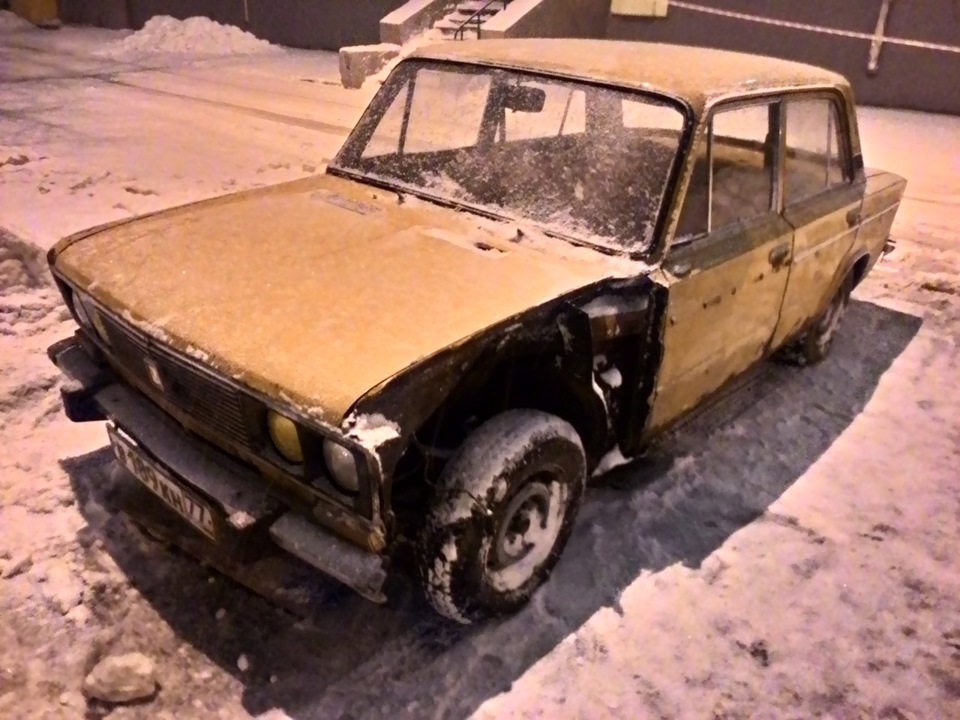

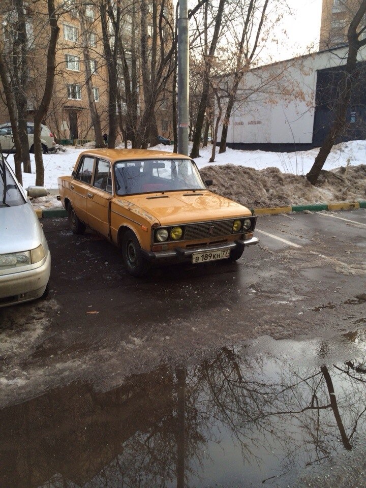

Всем привет, сегодня я расскажу немного о нашей московской машине (2106) .
Собирали её неделю, выкладывались по полной, купили зажигание, аккумулятор и ещё там кучу мелочей …
Чинили чинили, заводиться она упорно не хотела, но как то я просто поменял провода местами(=что повернуть на 180 бегунок) и о счастье она завелась, как адская колесница она гремела и стреляла из штанов огнём, повернул до упорора трамблёр в позднюю сторону и обороты поднялись, но она также стреляла и не было хх совсем, даже он был отрицательный, при повороте в раннюю сторону . стреляла из карбюратора, середины не было, обязательно она стреляла …
На след день исторя была такая же, мы решили проверить метки, открыли клапанную крышку и метка на звёздочке не совпада с ВМТ 4го цилиндра (длиная метка ), мы совместили, она хуже начала заводиться, потом был какой то удар, как будто пол двери или крыше, она заглохла и больше не завелась (
Мы попытались заново выставить трамблёр, уже не по меткам, а методом пробки в цилиндре, толку 0
искра есть, свечи сырые ( посушили, толку 0
Так она и осталась стоять …
Что могло произойти, есть версия что клапана могли быть прогоревшие, ГБЦ пока что не снимали, стоит ли её вообще снимать, может ещё помудрить с метками и выставлением зажигания ?
Нид хелп, люди

ну а пометкам проще всего, это вставь отвертку вместо свечи и прокрычивай(рукой за вентилятор к примеру, ну или за гайку храповика ключом)почуствуешь как она подымитьсяи когда начнет опускаться, посередине ВМТ коленвала! на распредвале можно только глянуть перекрытие, оно должно быть на 4-м цилиндре, бегунок должен смотреть на крышке на 4 цилиндр. .
да. проверь компрессию, если близка нолю то привет капиталка гбц )))
просто капиталка
по ходу этим ударом клапана сказали поршням "Здрастье".
Это будет очень печально
Zmicer21011
Скорее всего так и было
Zmicer21011
Да, снял головку, там пару насечек на поршнях, один клапан лопнул, некоторые потрескались
Тогда лучше на мой взгляд все клапана поменять и притереть.ну, все, что обычно при столкновении поршни с клапанами заменить, чтоб в ближайшее время не лазить в голову
