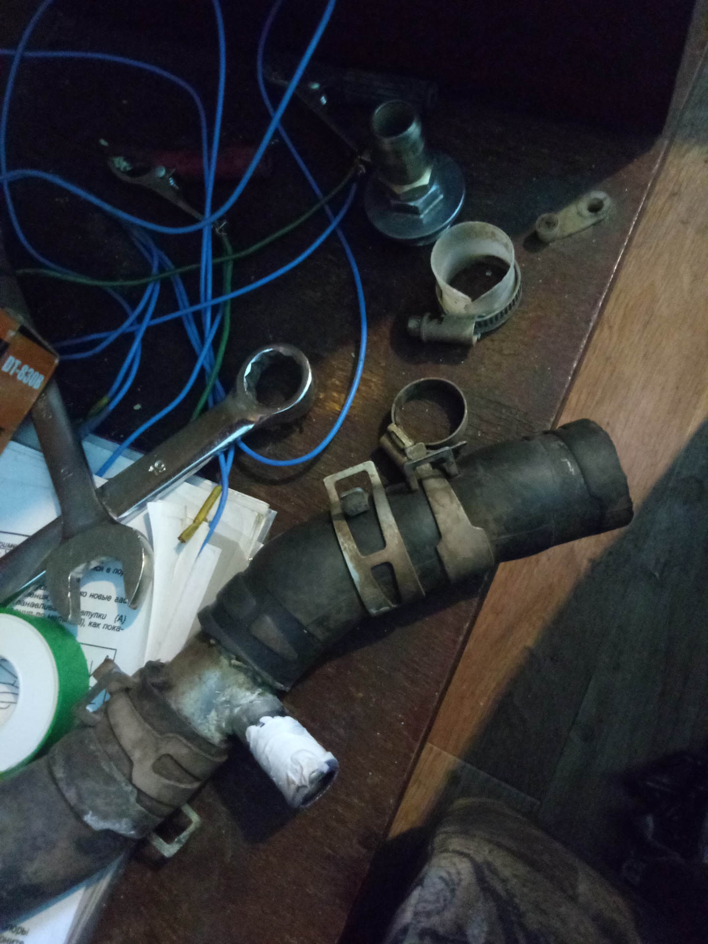

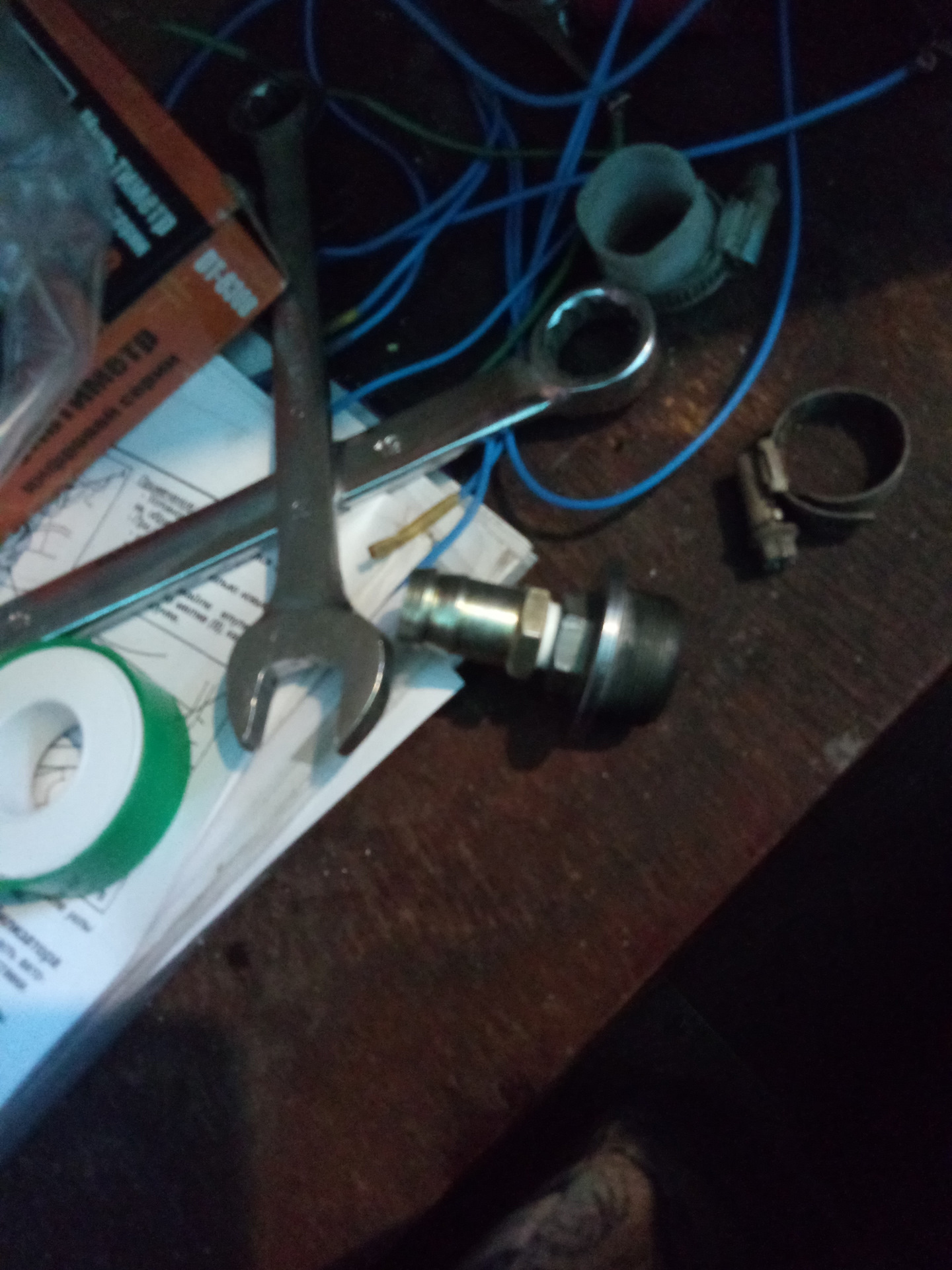

Котел с блока теперь будет. До этого забор с обратки печки, теперь по человечячьи)) пользую котлом всю дорогу, шланги менял, сейчас корейские, хомуты червячные через проставку и самозатяжные ака оригинал. Штуцер после первой установки был любезно сохранен и применён прошествии многих лет. Фум ленту прменил для подстраховки, хоть штуцер и конусный, а подлазить к сливной пробке не удобно.
Запчасти на фото: 800810

Масло менял с фильтром и осмотрел соединение. Подтекает падла, не сильно, но подтеки есть, точнее подсухи :D
Среди знакомых автолюбителей бытует мнение "а ну его нах этот котёл" — задумался
Красава! Но Не знание не освобождает от последствий, конечно при наличии электроподогревателя. Если вы уж с южной полосы, то рад за вас
