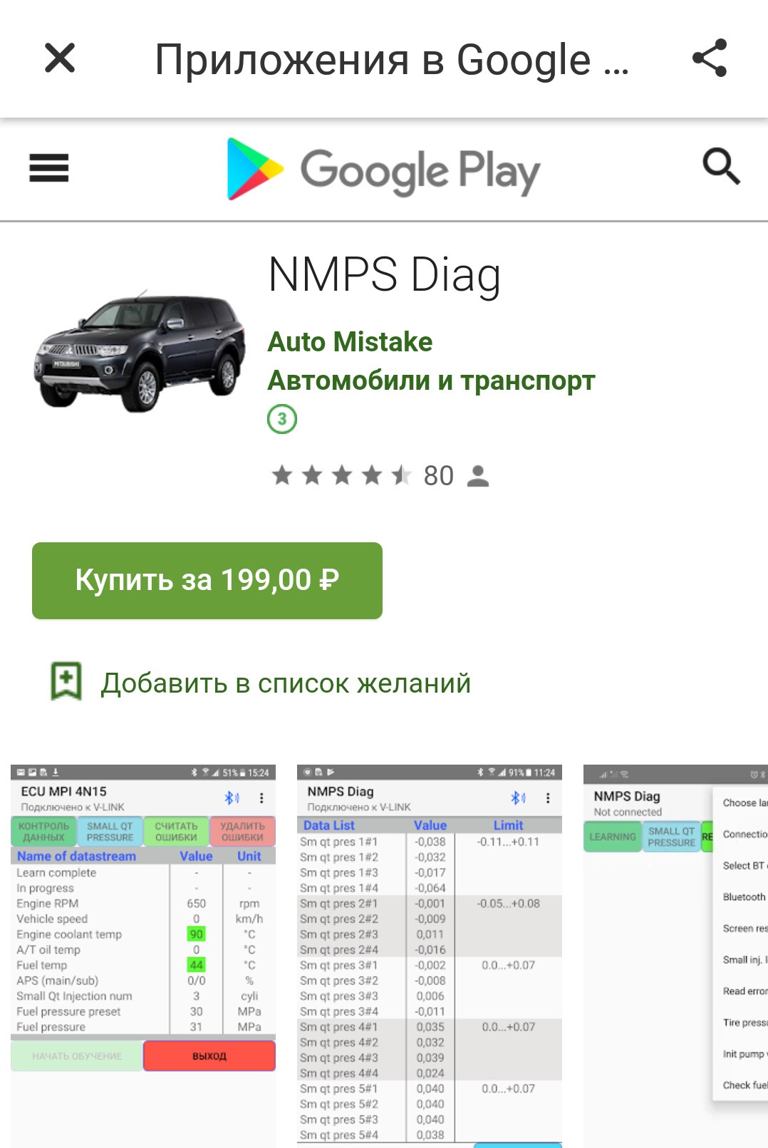

Кто-то знает каким сканером можно запустить принудительный прожиг DPF фильтра на наших машинах?

не помню но может быть принудительный прожиг есть в этой пороге? Спишитесь с автором, он вроде отзывчивый. Работает через адаптер в диагностический порт.
