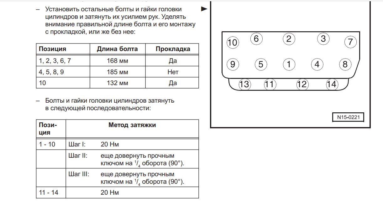

спасибо! а скажите, реально что на АМЕ болт гбц всего 20 Нм плюс да оборота по 90 градусов? не мало? и вот вопрос — все болты разной длины у гбц? и ещё — написано позиции такие-то с прокладной, позиции такие-то без прокладки? как это? я, простите, не понимаю. — 14 болтов и под четырмя болтами нет прокладки? она же прокладка целиком покрывает блок цилиндров же. Спасибо. если кто пояснит. А еще ответы есть момент затяжки болтов гбц сначала 40, потом 60 Нм и плюс два раза рл 90 градусов. Вот тебе и интернет, ничего не понять.
У самих болтов не прокладки это, а шайбы. И да, у 4 болтов не нужны шайбы
Затяжка 20 Нм, как и указано в руководстве, у ГБЦ мягкая прокладка и блок двигателя алюминиевый, там же мокрые гильзы. Никаких 40 Нм и прочего)

Болты разной длины, да
