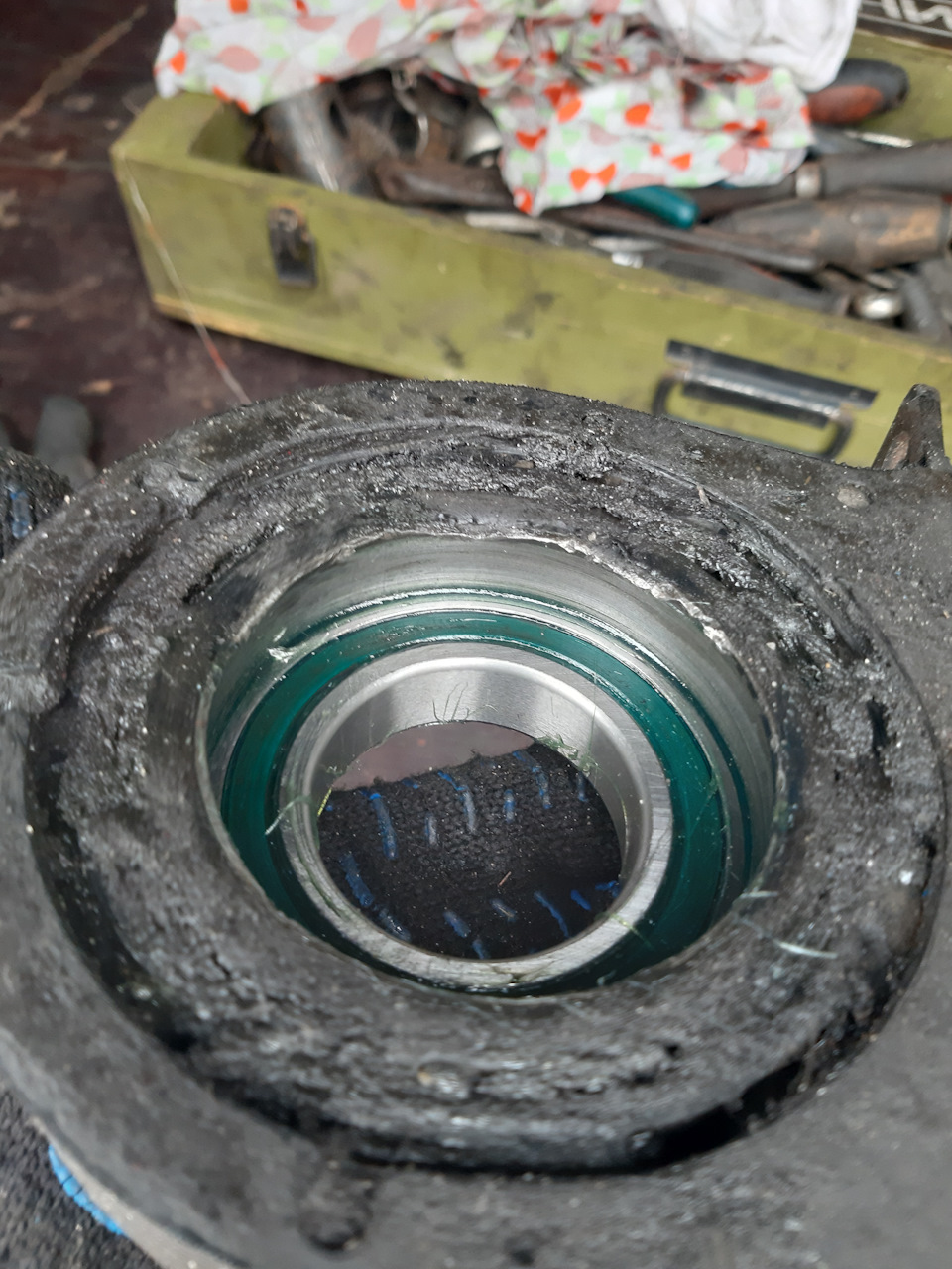

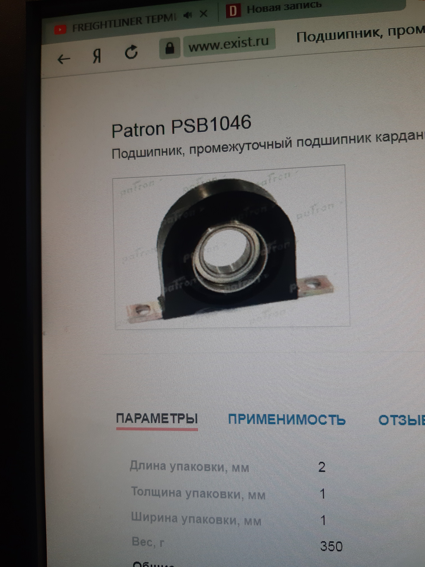

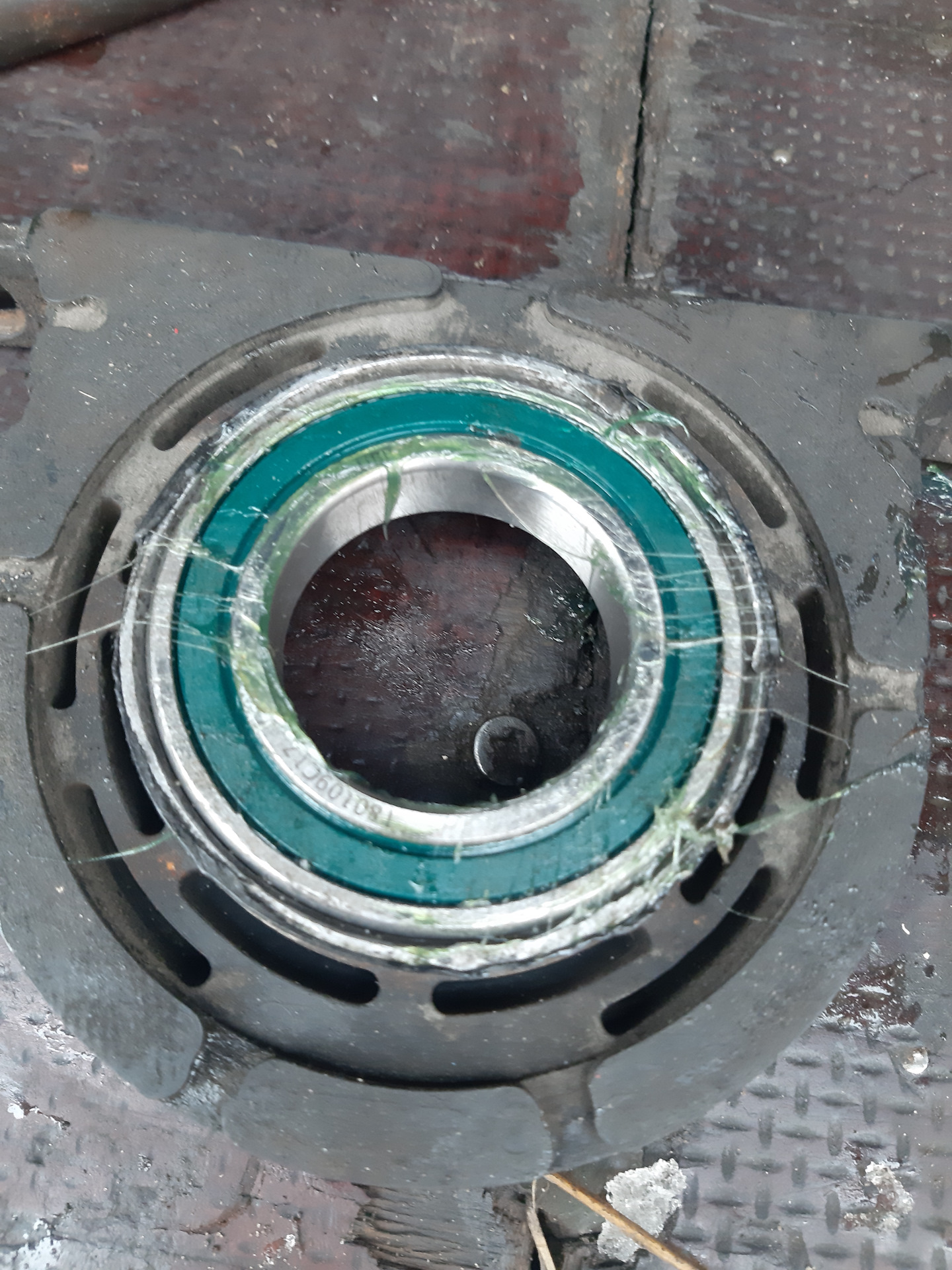

ЛЕТОМ МЕНЯ ПОДВЕСНО И СТАРЫИ НЕ ВЫКИНУИ А СНЯЛ ПОДШИПНИК, С НИМ В МАГАЗ ПОШЕЛ И КУПИЛ НОВЫИ ПЕРЕПРИСАВАЛ И ВСЕ, А КТОТО СПОРИЛ ЧТО НЕ НАИДЕШЬ ТЫ НЕ ПЕРВЫИ ТАКОИ НО Я НАШЕЛ,

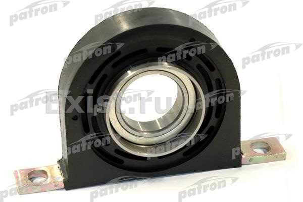

На 40 подходит с газ 51, у меня такой стоит, но говорят что долго они не ходят, машина стоит проверить не получилось, но тыщ 10 проехал
Эти запчасти патрон до лета поездить а потом снова снимать, лучше не ставить такого качества

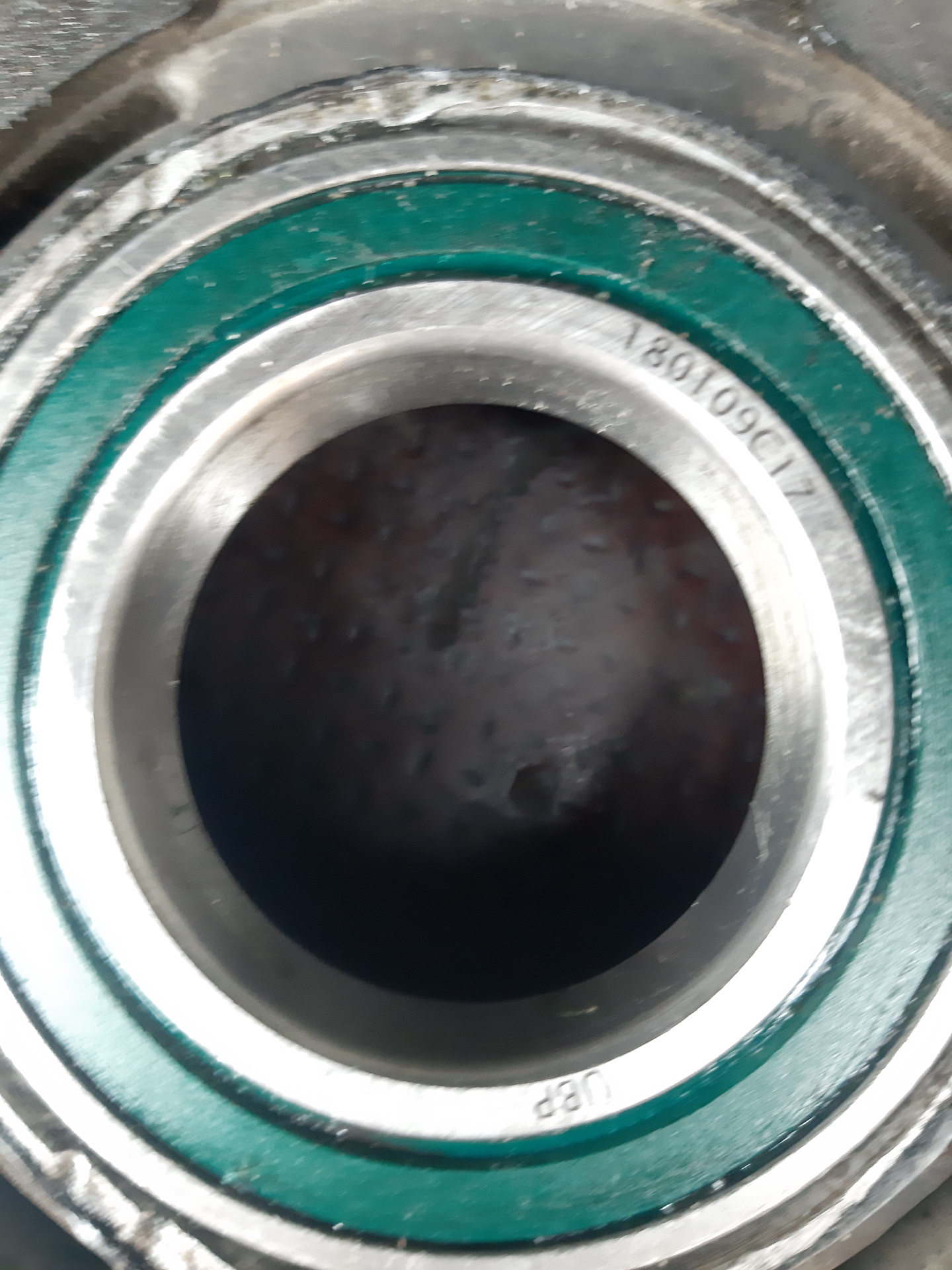

Размеры подшипника у тебя какие?
45мм
А внешний?
Тебе наверное говорили про 40.
что 40, у меня внутренний размер 45
Подшипники двух видов.40 и 45
Deilik
Тобе говорили что не найдешь 40 так как либо внешний не подходит либо внутренний.
да нет на 45
Где купил?
в магазе по запчастям на камазы и всякие грузовые
Внутренняя обойма у оригинального подшипника шире чем наружная, если ширина одинаковая, долго не проходит, проверено
ну посмотрим, я тоже это заметил, она шире на 2 милиметра чем у того что я купил.
У нас в продаже есть, в магазине ФОРД транзит, 800р, пробовал запрессовывал два подшипника, 100тыс проехал, подшипник по моему 109, а так у нас в наличии подвесные от 1100 р Лема
Не вижу смысла.Проще купить спайсер и забыть на 400-500 тысяч.
Если шлицы на кардане кончены, то и спайсер на 20 т/км, Паша как несте 10в40 в морозы?Хочу переходить на него, у нас два вида, 124620 4900р, 186320 4700р, не пойму чем отличаются, оба10в40 синтетика
Pashtetus
С внутренним на 40 подходит от газ 51.
Проблем с ними нет…
А внешний сколько у него?
Я не скажу, менял летом, но у меня ивека2. От предыдущего владельца стоит подвесной с подшипником от ГАЗ 51
А ты в сборе подвесной поставил.А я о том что в оригинальный подвесной подобрать подшипник.Надо сравнить газовский.
Я в среду- четверг смогу снять размеры
Хорошо.Очень интересно.
Pashtetus
Параметр подшипника 180208 62082RS
Внутренний диаметр подшипника d 40 мм;
Наружный диаметр подшипника D 80 мм;
Ширина подшипника В 18 мм;
Радиус монтажной фаски подшипника r 2,0 мм;
Статическая грузоподъемность C0 17800 Н;
Динамическая грузоподъемность C 32000 Н;
Масса подшипника 0,367 кг.
Воооот родной 72 и ширина 29,5 вроде
Pashtetus
И сколько пройдет км -?
Старый точно тысяч 50 прошел, сколько до меня ?
Ну вот и я о том же.Я поставил спайсер в 170 сейчас 520 намека на замену нет.
Цена 3400, а каждый год лазить снимать кардан, да ну его.
У меня химия с карданом, но Газовский подвесной в хомут влазит один к одному .
Понял.
Разобрал подвесной lema.Внутренний 40мм.Наружний 72.С такими размерами не нашел.Поставил 2шт 40×68×15 со втулкой.2 т.к они уже на 5мм
Цена?
Pashtetus
А что такое спайсер?
Фирма подвесных и крестовин которые идут в оригинале
Понял, спасибо
